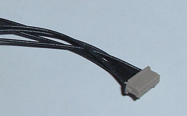

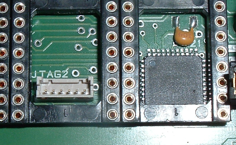

Gast #3899802
Stefan S. schrieb:
> Wie sieht der heutige JTAG Header aus?
Das liegt eigentlich ganz bei dir. Mir war auch 1,27 noch zu gross, ich
habe daher einen 6pol. Miniaturstecker vorgesehen, der unter einer
IC-Fassung Platz findet, das einzige was man dann dazu braucht, ist ein
Adapterkabel auf den verbreiteten 10poligen Flachkabelstecker, siehe
Bilder.
Manche Entwickler sehen garkeinen Stecker vor, sondern nur Testpads, die
mit Federstifften kontaktiert werden. Das ergibt maximale Layoutfreiheit
und verursacht in der Serienfertigung keine Kosten für Stecker.
