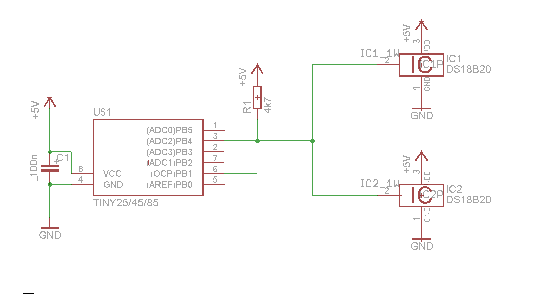

2xDS1820 + Tiny25
von Simon P. (pfeffer2004)
und wie baue ich das Ganze dann auf

von H.Joachim S. (crazyhorse)
Der Schaltplan ist trivial.
Bekommt ihr ein bisschen Software hin und die auch in den CVhip?

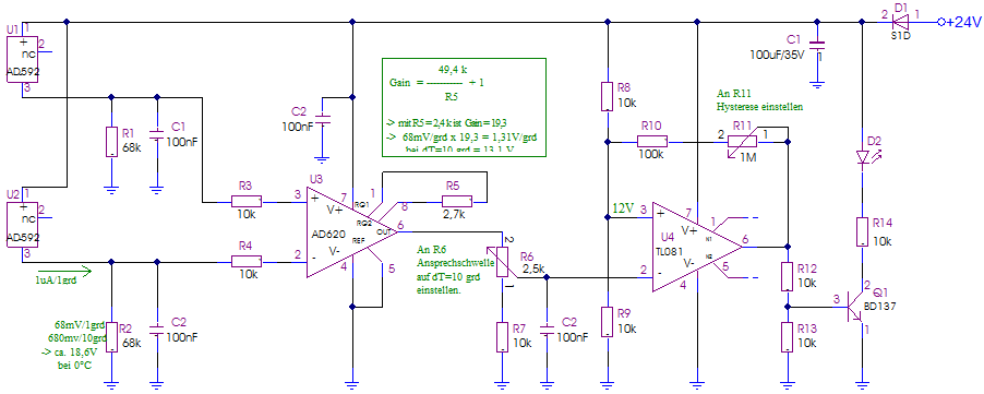

von U. M. (oeletronika)
ich würde dir elektronische Temperaturfühler empfehlen.
Die haben den Vorteil, bei linearer Kennlinie und recht gutem Messeffekt
rel. leicht applizierbar zu sein.
-> z.B. AD592
http://www.analog.com/static/imported-files/data_sheets/AD592.pdf
Um die Differenzpaannung zweier Fühler bequem auf ein Massepotential zu
bekommen, ist ein einfacher Instument-OPV zweckmäßig.
-> z.B. AD620
http://www.analog.com/static/imported-files/data_sheets/AD620.pdf
Als Komparator geht jeder billige OPV.
Oben habe ich mal eben einen Schaltungsvorschlag gemacht.
Dafür brauchst du nur ein kleinen 24V-Steckernetznetzteil als
Versorgung.
Gruß Öletronika
Da gefällt mir sowas aber besser :-), komplett für den Preis eines
AD592.
Du redest von Schulklasse... welches Schuljahr?
Programm ist sehr einfach, nur die one-wire-Geschichte auf Bitebene ist
für Anfänger nicht unbedingt geeignet. Aber dafür gibts fertige
libraries.
Ausnahmsweise würde ich hier Bascom empfehlen.

von MaWin (Gast)
Viel Aufwand und das Problem, daß der TL074 Spannungen zwischen 0V und
3V nicht mag und dabei der Ausgang auch mal komplett wirr schalten kann.
Eine Verstärkung des 20mA liefernden TL074 Ausgangs um eine 2mA LED per
BD137 zu schalten ist auch nicht notwendig. Und die Hysterese kann der
DIfferenzbildner auch gleich übernehmen. Schlauerweise nimmt man für
Vergleichsaufgaben auch Komparatoren statt Operationsverstärker.
Ausserdem sucht er wohl eine Schaltung, die bei +10K Differenz und auch
bei -10K Differenz die LED einschaltet, und nicht nur bei +10K. Wenn man
statt dem teuren AD592 den billigeren LM334 mit 230 Ohm Widerstand
nimmt:

von (prx) A. K. (prx)
Wobei es hier deutlich einfacher ist, für die beiden Sensoren getrennte
Busse zu verwenden als einen, weil man sich dadurch die Adressierung der
Sensoren einspart. Pins hat der Tiny ja haufenweise übrig.
Auch die analoge Variante ist digital einfacher. Und erspart den Eleven
den vergleichsweise komplizierten Umgang mit DS Sensoren. Soll heissen:
Ein Tiny vergleicht zwei LM335 Sensoren einfacher als OPAs, insbesondere
wenn die 10°C nicht bloss bei Zimmertemperatur gemeint sind.

von Peter D. (peda)
> 2xDS1820 + Tiny25
if( abs(temp[0] - temp[1]) > 10)
  LED = 1;
else
  LED = 0;
> MaWin schrieb:
> Viel Aufwand
Das ist relativ. Die paar BE hat man recht schnell verdrahtet.
Der Vorteil ist, dass es gut durchschaubar ist und keinen uC und keine
Programmierkenntnisse usw. erfodert.
Wo ist da ein TL074?
Die Triggerspannung des OPV liegt bei 12V.
Was meinst du mit Spannung zwischen 0-3V? In dem Bereich arbeitet der
doch gar nicht?
Nein, aber der Transistor macht die Schaltung robuster und ausbaufähig.
Wie sich gezeigt hat, will der Fragesteller eh eine richtige Last
schalten.
> Und die Hysterese kann der DIfferenzbildner auch gleich übernehmen.
Könnt, aber das macht die Sache für Laien schwerer durchschaubar
In Komparatoren sind auch nur OPV-Schaltungen drin und in der Anwendung
ist ein schneller und auf spezielle Bedürfnisse getrimmter Komparator
einfach nicht notwendig. Das macht auch jeder billige OPV für 10Cent.
Seit Generationen weiß jeder Elektroniker, wie man OPV als Komparator
verwendet. Waren die alle nicht schlau?
Wichtig ist nur, dass er die 24V-Betriebsspannung gut ab kann.
So hohe Ub ist bei Komparatoren eher unüblich.
Nein, das ganz klar nicht. Auch wenn die Aufgabenstellung nicht viel
hergibt, geht das rel. klar hervor.
Kann man wohl. Allerdings bringt der AD592 mit rel. großen Shunt einen
sehr guten Messeffekt, den man mit jedem 0815-Multimeter gut messen
