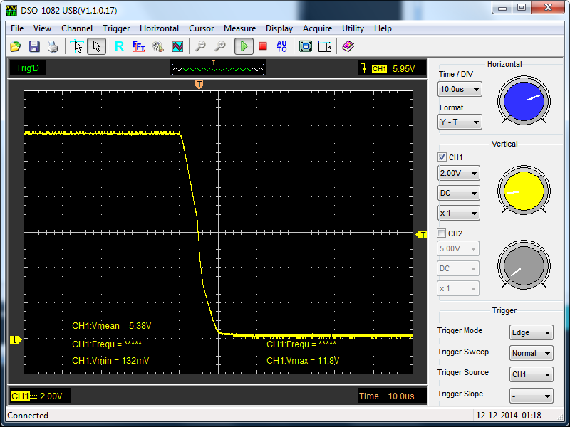

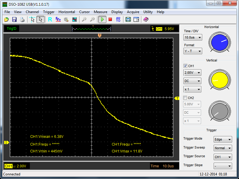

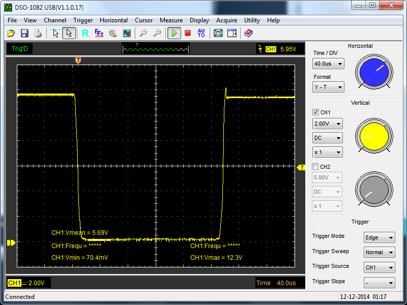

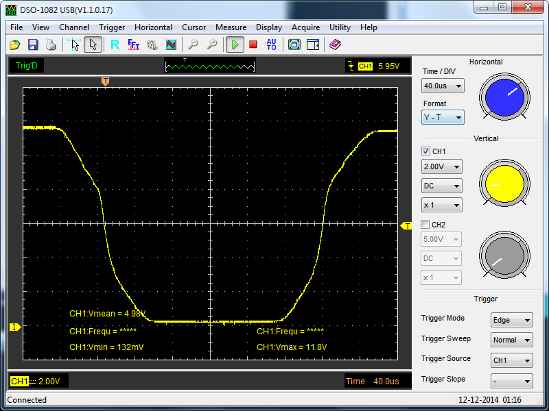

#3904224
Genao damit habe ich mich auch schon beschäftigt. :-)
Bei mir hat bei größerer Last (150W) das Netzteil gesummt.
Beitrag "PWM nach Schaltnetzteil"
Und ich auch schon das Abflachen von Flanken beim MOSFET untersucht:
Beitrag "PWM mit Mosfet, Ausschaltflanke abflachen für EM-Störungsreduktion"
Mit gefällt das langsame Schalten mit dem MOSFET am besten (vs.
LC-Filter am Ausgang), hat halt den Nachteil dass sehr viel
Verlustleistung anfällt und man um einen Kühlkörper nicht rumkommt.
Was mir u.a. am LC nicht gefiel: der C wurde sehr warm, das kann auf
Dauer nicht gesund sein.
Bei dieser Schaltung:
Beitrag "Re: Review von Schaltung und Routing"
bedeutet das dann, dass die Platine gesamt 40A, pro Kanal 7A
bewerkstelligen kann.

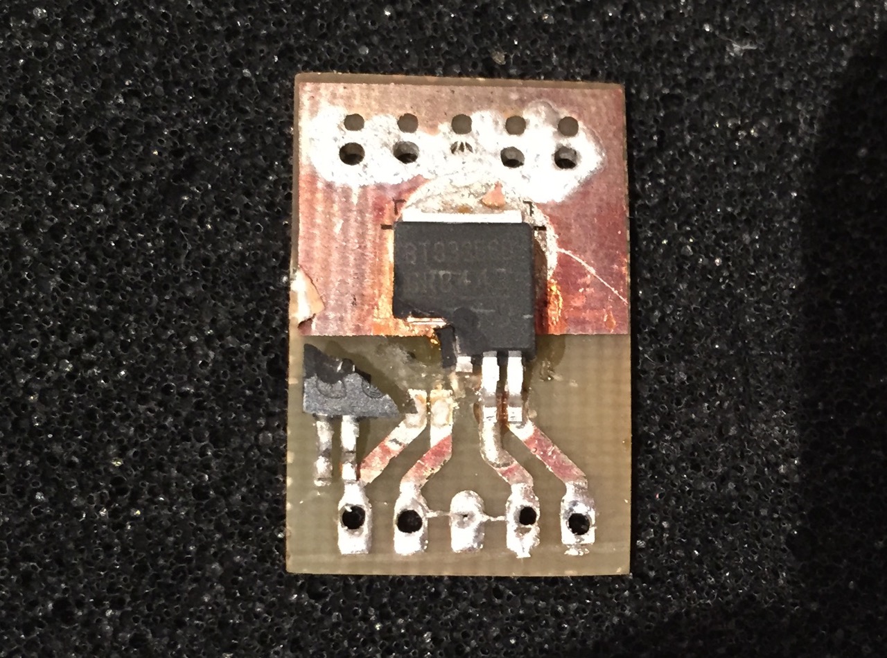

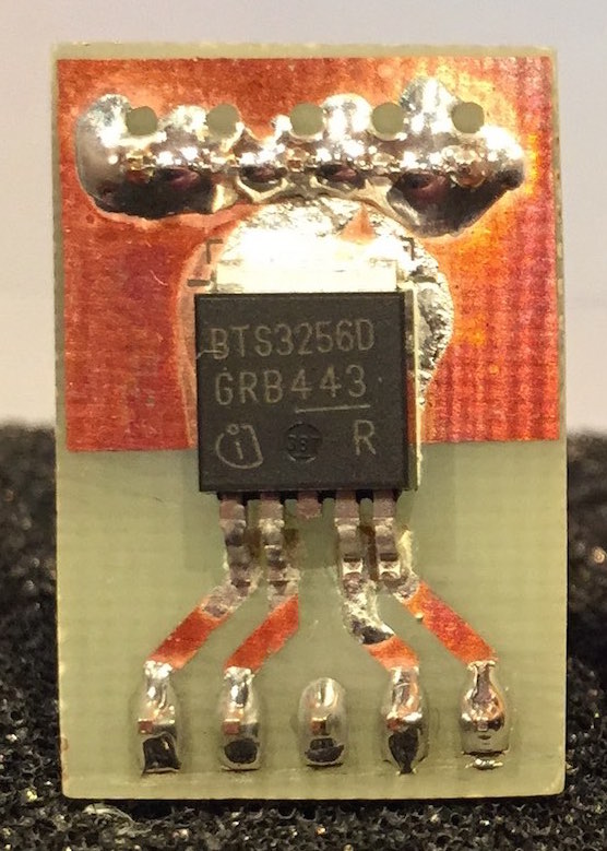

Bin gerade dabei sie umzustricken und die MOSFETs durch Smart Switches
zu ersetzen, z.B. diesen hier:
http://www.infineon.com/dgdl/Infineon-BTS3256-DS-v01_00-en.pdf?fileId=db3a304320d39d590121a175cad77b78&ack=t
Vorteile:
- Logic Level-Ansteuerung, keine Gateladung zu beachten, der treibt das
intern
- einstellbare Flankensteilheit, gerade für EMV-Optimierung
- sehr geringes R_ds_on, ich komme damit ohne Kühkörper aus
- Überlast- und Übertemperatur-Abschaltung
- mit Diagnose-Feedback dafür
- kostet genausoviel wie ein leistungsfähiger MOSFET + Kühlung

Ich habe gestern den Infineon BTS3256D Smart Switch getestet, bin sehr
zufrieden damit, werde den für meine Dimmerbatterie einsetzen.
Anbei die Schaltflanken bei "Min Slew Rate" (kleinste Steilheit) und
"Max Slew Rate" (größte Steilheit), er schaltet von 10µs bis 100µs (das
SRP-Pin auf GND oder offen), dazwischen kann man (stufenlos?) einstellen
über verschiedene Widerstandswerte nach GND.
Hab ihn mal 4A (50W Halogenbirne) mit 100µs Schaltzeit auf 1.5 kHz
PWM'en lassen, was lt. Verlustleistungsrechnung wg. der vielen langsamen
Schaltvorgänge zur Überhitzung führt und prompt hat er nach 1 Minute
angefangen zu pulsen, d.h. alle paar Sekunden runterzuregeln (nicht
durchzuschalten) und nach ein paar Sekunden wieder zu schalten.
Wird schon ordentlich heiss, das Flussmittel wurde anscheinend flüssig
dabei, denn ich hatte mein Testplatinchen komplett gereinigt, aber es
drückte etwas Flussmittel unter dem Chip raus.
Aber nachdem er die Junction-Temparatur überwacht würde ich mir keine
Sorgen machen - was die Junction aushält ist für das Gehäuse allemal ok
(175 Grad, Reflow-Löten passiert bei bis zu 250 Grad und das hält das
Gehäuse auch aus).
Der Überlastschutz funktioniert also prima. Als nächstes werde ich noch
das Diagnosefeedback testen, das man am Steuerpin abfragen kann.
Denn im Überlastschutz-Modus sollte man diese Dinger nicht lassen,
sondern die Diagnose abfragen und die Ansteuerung abschalten.

#3921348
Sascha S. schrieb:
> Hi Conny, danke für dein ausführliches Feedback. Das scheint für
> kleinere Lasten gut zu klappen. Für meine Bedürfnisse (10A) ist die
> Lösung eher nicht so geeignet, es sein denn, ich betreibe mehrere
> BTS3256D parallel - dann wird's aber schnell zu teuer. Mehr als 30°C
> Erwärmung wäre mir auch schon zu heiß, da bei mir alles in einem
> unbelüfteten Gehäuse steckt, welches die Wärme ja auch noch irgendwie
> nach draußen führen muss. ;-)
Also bei mir sollen die 7A können ohne Überhitzung. Mit 4A hab ich
getestet und musste auf 1-2 kHz PWM-Frequenz gehen um überhaupt genug
Schaltverluste zusammenzubekommen, damit er im Test überhitzt.
Bei 4A/250 Hz habe ich ihn 10min laufen lassen und er wurde nur
"handwarm" (direkt an der Drain-Fahne fühlt es sich heiss = 50 Grad an,
wenige mm weg war das Pad nur noch "warm").
Ich hab ihn (sh Foto) auf einem 225qmm Kühlpad mit dem Drain und nur
35µm Kupfer. Wenn man hier 400qmm macht (2x2cm) und 70µm Kupfer, dann
geht der Wärmewiderstand nochmal um 20-30% runter und der Spielraum nach
oben steigt.
Ich würde deshalb sagen, dass meine 7A schon so gehen, wie ich es gerade
habe, würde aber noch 400qmm Kühlpad machen, 70µm Kupfer mache ich
sowieso wg. der 20A Zuleitung zu den Switches.
Mit 10A und 250 Hz PWM-Frequenz auf einem solltest Du kein Problem
haben.
Die Frage ist, mit welcher anderen Lösung bei 10A und flachen
Schaltflanken Du weniger Wärme produzieren würdest. Von LC-Filter halte
ich wg. der Erwärmung des C nix. Und da hast ja auch wieder Wärme.
M.E. geht das Problem nicht weg, das Gehäuse muss belüftet sein im Sinne
von Löcher nach aussen, nicht komplett geschlossen.

Ich habe anscheinend den ersten BTS3256D gestern bei den Tests
gehimmelt, er wollte nicht mehr durchschalten.
Das ist möglicherweise der Beweis, dass man ihn nicht im
Overheat-Protection-Modus laufen lassen darf. :-)
Er lief ca. 3x für 1-2 Minuten an dieser Stelle, d.h. er scheint an
diesem Punkt schon eher empfindlich zu sein und man muss auf jeden Fall
das Diagnose-Feedback auslesen und die Ansteuerung abschalten im
Fehlerfall.
Es ist allerdings nicht 100% eindeutig, denn ich lies auch tlw. die
Ansteuerung weiterlaufen (die 5V auf's IN-Pin) und hatte die
Versorgungsspannung (12V auf Vs) abgeschaltet - es ist auch denkbar,
dass er einfach das nicht mag.
Wobei das in der Praxis eigentlich nicht vorkommt, weil üblicherweise
die 5V der Ansteuerung von den 12V der Leistungsstromversorgung
abgeleitet sind und dann die 5V nicht weiterlaufen, wenn die Schaltung
stromlos ist.
Hatte dann eine spannende erste Erfahrung bei dem Versuch das
TO252-Gehäuse mit Heissluft von dem Kühlpad abzulöten zu versuchen.
Selbst die Plastikteile der Header schmolzen mir schon davon und alles
Lötzinn daran lief herunter, die Platine verfärbte sich dunkel, das
Kupfer ebenfalls - aber der BTS3256D wollte nicht von seiner Platine.
Entweder hat er sich "festgeschweisst", oder die Haftkraft des
Lötzinnfilms unter der großen Drain-Fahne ist so gross oder das Kühlpad
zieht einfach die Wärme ab - jedenfalls war der nicht abzubekommen.
Beim Versuch während des Beföhnens mit 300 Grad mit dem
Minischraubendreher unter die Pins zu hebeln zerbröselte dann das
Gehäuse und die Pins brachen ab :-)
Musste dann ein komplett neues Breakout-Board machen, das alte kann man
wegwerfen.
Wichtig zu wissen, dass man diese Switches auf Kühlpad nicht wirklich
gut tauschen kann und besser die Ansteuerung von vornherein so macht,
dass sie den Fehlerfall überleben.
Oder ich hab mich nur dumm angestellt, hab das auch noch nicht so oft
versucht.
Anbei ein Foto, wie der Spass dann aussieht :-)
... "300 Grad, die Frisur hält!"
