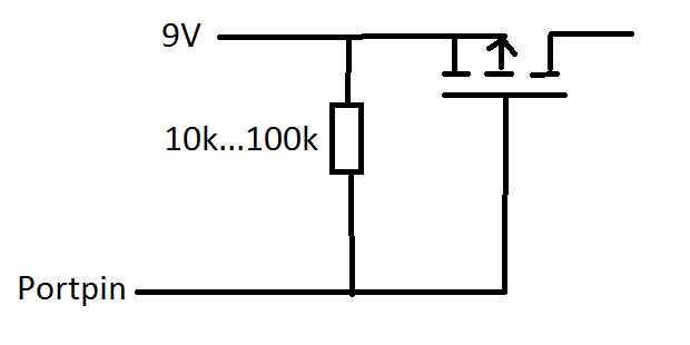

9V im High-Z-Zustand an 3,3V Portpin
Gast #3908079
ich möchte an einen Portpin eines 3,3V-uC, eine Spannung von ca. 9V
anliegen haben, wobei der Portpin während dieses Zeitraumes im
hochohmigen Zustand liegen wird.
Welches sind die richtigen Stichwörter, unter denen ich im Datenblatt
suchen muss, ob der Controller dies erträgt?
Es handelt sich um einen MSP430 und die hohe Spannung würde über einen
externen Pullup-Widerstand (min. 10k) anliegen.
Danke!
#3908113
@ High-Z (Gast)
Das geht nicht.
5V tolerant inputs.
Der ist nicht 5V tolerant.
Dann ist es harmlos, aber denoch liegen nie 9V am Port-Pin an, eher um
die 4V. Siehe Pegelwandler.
Macht in Diffenz ~5V / 10K = 0,5mA, die in deinen MSP fließen.
Gast #3908219
...die Schaltung sollte in etwas so aussehen, wie dargestellt.
Der PMOS soll gesperrt sein, wenn ich den uC hochohmig auf Eingang
einstelle, und leiten, wenn der uC eine Null auf den Ausgang gibt.
Wird das funktionieren, oder langfristig Probleme geben?
