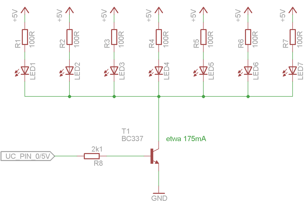

Hallo Leute,
Möchte gerne sieben LEds (2V,20mA) mit einem Transistor schalten.
Nun stellt sich mir die Frage, wieviel Spannung am Transitor (BC337)
abfallen, um den genauen LED Strom mit Widerständen einstellen zu
können.
(Siehe Schaltung im Anhang)
Hat da jemand Erfahrung darin?

Dazu braucht man keine Erfahrung, sondern das Datenblatt des
Transistors. :-) Typisch sind einige 100mV je nach Beschaltung
des Transistors. Der Basisstrom sollte für einen niedrigen
Spannungsabfall etwa 10...30% des Kollektorstroms betragen.

Also den BAsiswiderstand auf 330R absenken, oder?
von Axel S. (a-za-z0-9)
Das ist doch einfachst auszurechnen. Mit 5V am Eingang ergibt sich durch
den 2,1K Widerstand ein Basisstrom von ca. 2mA. Jetzt ins Datenblatt
schauen nach der minimal möglichen Stromverstärkung eines BC337. Jetzt
wirst du vermutlich feststellen, daß der BC337 mit 2mA Basisstrom gar
keine 175mA Kollektorstrom schafft. Also zumindest nicht jedes Exemplar.
Also wirst du den notwendigen Basisstrom ausrechnen müssen. Den dann mit
einem Faktor zwischen 3 und 10 multiplizieren, weil man im Schaltbetrieb
einen Transistor immer übersteuert. Und daraus dann den Basiswiderstand
ausrechnen.

Was für einen NPN kann ich dann verwenden, ohne den Portpin zu
überlasten (max.15mA)?
von Harald W. (wilhelms)
Einen, der 175mA verträgt. Das trifft auf ca. 90% aller käuflichen
Transistoren zu. :-) Ich würde auf 10mA Basisstrom dimensionieren.

von Joachim B. (jar)
http://pdf.datasheetcatalog.com/datasheet/kec/BC517.pdf
Aber Achtung! Ube musst mit 1,4V rechen
Uce sat um 1V
hfe würde ich mit 5000 max rechnen ist die Übersteuerung schon drin
gibt also
175mA / 5000 =  35µA Ib
Rb = 5 - 1,4 / 35µA = 100k
1V Uce für die LED 20mA 5 - 1 - 2 = 2 / 20 mA gibt R LED 100 Ohm (wenn
die Uce kleiner ist nimm lieber 120-150 Ohm)
die streuen immer etwas die Bauteile

BC337 ist schon gut. Die -40 Variante hat ein B von 400 typ.
10mA Basisstrom bei 175 Kollektorstrom, mal drei wegen der
Übersteuerung, da muss der Transistor ein B von min. 50 haben. Das haben
alle BC337, und viele andere auch.
Ein Darlington wäre hier Quatsch wegen des viel höheren Wertes für
Ucesat.

von Udo S. (urschmitt)
Nochmal für Transe zusammengefasst:
Schau dir den Artikel Transistor an. Da stehen die Grundlagen. Die
Berechnung des Basisvorwiderstandes findest du nochmal genau unter:
Basiswiderstand.
Der von dir gewählte Transistor kann den Strom ab, also alles im grünen
Bereich. Wenn er dir trotzdem zu warm wird
(Umgebungstemperatur/geschlossenes Gehäuse), dann kannst du 2
Transistoren nehmen und an einen 4 an den anderen 3 Leds hängen.
Wichtig: Jedem einen eigenen Basisvorwiderstand.
Oder du nimmst statt dessen einen kleinen Logic Level n-Kanal Mosfet. Da
brauchst du nicht mal einen Gate Vorwiderstand.
Siehe dazu: Transistor-Übersicht

Der BC337 ist schon ok. h_fe ist mindestens 100. Nominaler Basisstrom
für 175mA Last sind also 1.75mA. Rechen wir großzügig mit Faktor 5 für
die Übersteuerung, dann brauchst du knapp 9mA an der Basis. Paßt.
Wenn es weniger Strom sein soll, dann nimm einen BC337 mit höherer
garantierter Stromverstärkung. Die BC337-25 und BC337-40 Typen gibts ja
nicht ohne Grund.
Rekorde für die Sättigungsspannung wirst du mit dem BC337 zwar nicht
aufstellen, aber darum gehts ja wohl nicht. Falls du wirklich eine
extrem niedrige Sättigungsspannung brauchst - dafür gibts spezielle
Transistoren wie den o.g. FMMT617 und weitere von (ehemals) Zetex.
komisch ich lese passt nicht:
http://www.hems.de/uploads/media/BC337_Siemens.pdf
Seite6 bei Uce sat von 0,2V und IC knapp 200mA habe ich einen Hfe=10 !
bei 175mA eben 17,5mA Basistrom!
aber jeder wie er meint.
Ich könnte aber 2x BC337 als Darlington verschalten und komme dann auf
meine Hfe 10 x >100 = >1000 oder mir reicht doch der BC517
viele Wege führen nach Rom.
von Walter S. (avatar)
bei etwas mehr Uce was hier nicht stört kommt man leicht auf eine
Verstärkung von 100
Nein, sagt sie nicht. Die Angabe h_fe=10 ist eine Meßbedingung für das
Diagramm. Soll heißen das Diagramm gilt für den Fall, daß man 1/10 des
Kollektorstroms in die Basis schiebt. Mit weniger Basisstrom wird die
Sättigungsspannungdann halt etwas höher liegen. So what?
Das Diagramm darüber zeigt die Abhängigkeit von h_fe vom Kollektorstrom.
Da sieht man zwar gut, daß h_fe ein Maximum bei ca. 100mA hat. Aber es
fällt bis 200mA nur wenig ab.
Darlington ist vollkommen bescheuert, wenn man eine niedrige Sättigungs-
spannung erreichen will.
