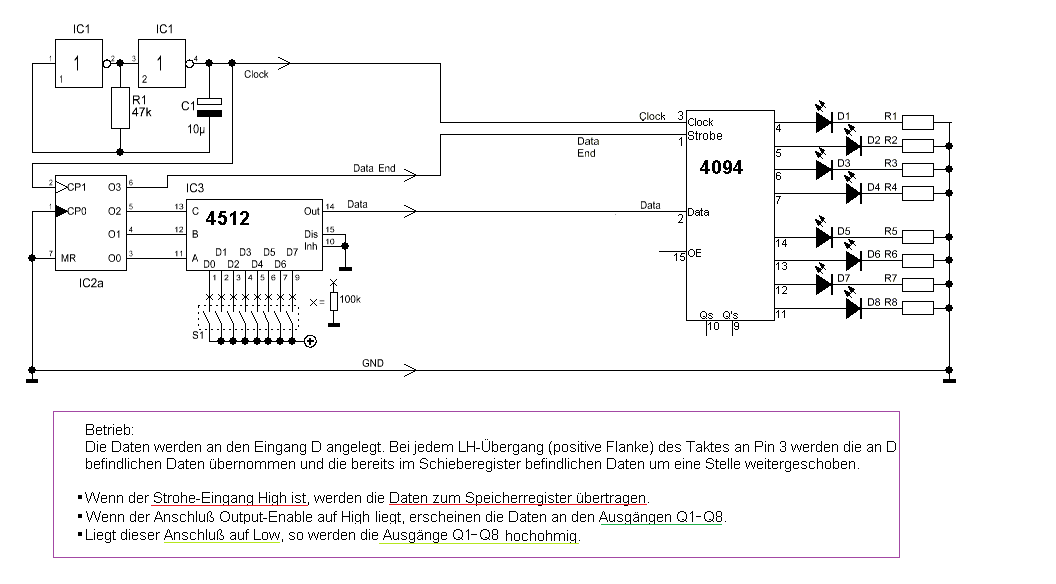

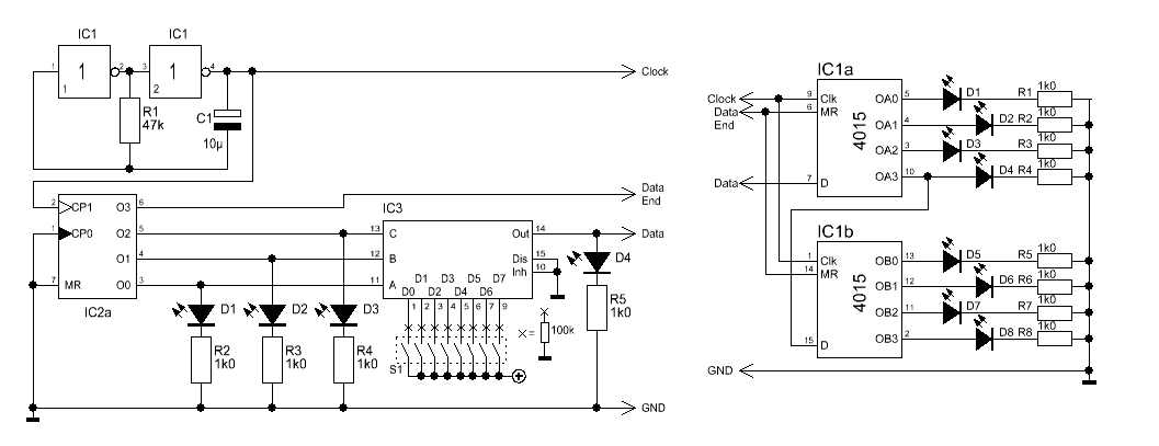

Also ich bin derzeit auf der Suche mithilfe von Schieberegistern
Parallele Daten über ein kabel seriell zu übertragen und dann wieder in
ein paralleles signal umzuwandeln. Ich bereits unter diesem link:
http://www.dieelektronikerseite.de/Lections/Parallel,%20Seriell-Wandler%20-%20Bits%20in%20einer%20Reihe.htm
einen schönen schaltplan gefunden, jedoch ist dieser leider nicht ganz
zu ende geführt, jedenfalls leider bisher noch nicht. Kann mir da jemand
weiterhelfen, bzw hat jemand eine gute Idee/einen schaltplan wie ich
dieses ansonsten lösen könnte?

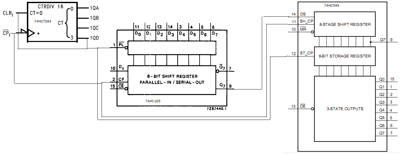

von Martin H. (disjunction)
Ein Tackt, ein Zähler, ein Demuliplexer und 2 4Bit Schieberegister.
Was willst Du mehr?

Also irwie kam das auf der seite unten so rüber als ob die leds immer
aufleuchten wenn das signal grade da ist, eagl ob das byte komplett ist
oder nicht. Weil das schieberegiter hat irwie kein zwischenspeicher oder
so?
Zitat: ,,Um beide Schieberegister hintereinander zu schalten, müssen wir
nur das Bit 3 des ersten Registers zum Dateneingang des zweiten legen.
So werden die eingehenden Bits einfach ins zweite Register
durchgeschoben.
Wenn man die Schaltung beobachtet, kann man schön sehen, wie die Daten
im Schieberegister ankommen und auf den Leuchtdioden wieder zu erkennen
ist. Aber so können wir damit noch nichts anfangen. Es sollen ja nur die
Daten zu sehen sein, wenn das Byte komplett sein. Es wird also noch ein
weiteres IC gebraucht, welches das fertige Datenbyte übernimmt, wenn das
Signal 'Date End' gesendet wird.''
Gibt es für mein problem eine Lösung die mit weniger ICs auskommt, also
taktgeber, schieberegister parallel->seriell und ein zweites
seriell->parallel?
Ohne Gewähr....
Ich glaube der Counter hat ein asynchronen reset. Sollte also lieber
nicht resettet werden
von M. S. (ms111)
Dankeschön für den Schaltplan :) PIN 14 ist das datensignal, PIN 11 die
clock und  PIN 12 das Data end signal richtig?

Ich habe jetzt den schaltplan mal ausprobiert, jedoch leuchten die LEDs
entweder gar nicht oder sie flackern. Ich habe auch schon in
datenblätter der ics geguckt, jedoch konnte ich den fehler nicht finden.

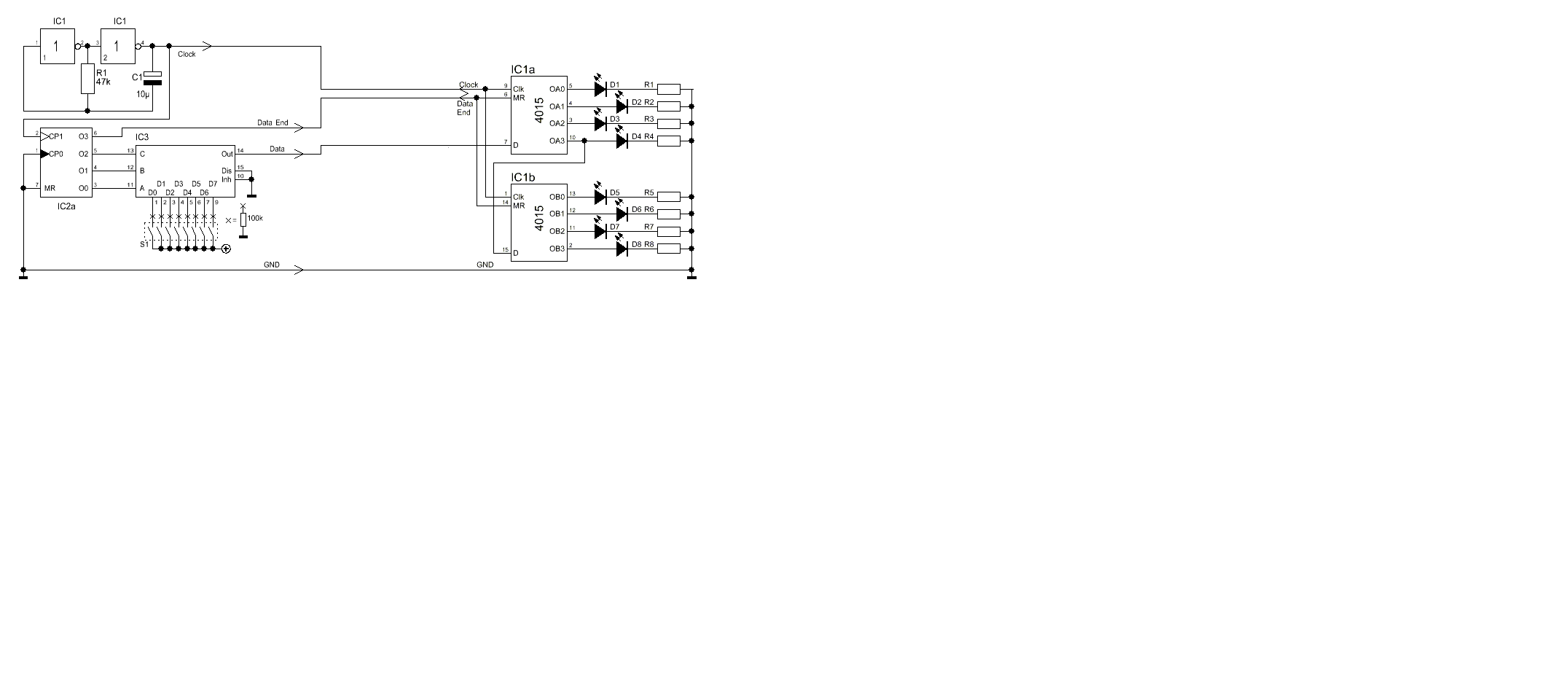

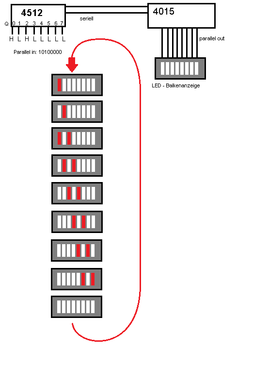

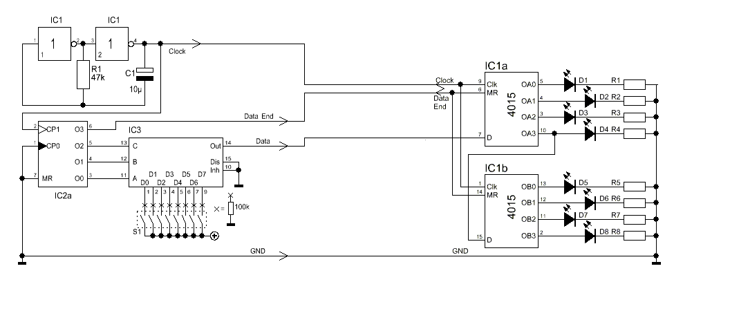

Ich habe , da die möglichkeit mit den 74HC ... ICs nicht wie gewünscht
funktioniert hat die schaltung einfach mal nach dem schaltplan zu anfang
meines threads aufgebaut. Es funktioniert, jedoch nicht so wie es eig
gedacht habe. ich habe als anzeige der parallelen daten die aus dem 4015
kommen eine balkenanzeige genommen. Anstatt das ich bei dem beispiel auf
dem schaltplan, wenn ich in den multiplexer 1-0-1-0-0-0-0-0 eingebe
genau das gleiche auch wieder als paralleles signal wieder heraus
bekomme, sieht es wie folgt aus: siehe anhang.
ich bekomme zwar die daten in paralleler form wieder raus, jedoch nicht
ständig, sondern als eine art lauflicht einfach gesagt. Imprinzip soll
die kombination, welche als letztes angezeigt wird, bevor die daten
wieder erneut eingelesen werden ständig zu sehen sein. Ich möchte also,
solange ich zB 10100000 in den multiplexer eingebe an dem 4015 auch
ständig diese kombination haben.
Imprinzip suche ich eine art speicher der die bits aufnimmt und dann
erst heraus gibt wenn das ,,data end'' signal das vorgibt. Vllt gibt es
ja auch ein schieberegister mit paralleler ausgabe, am besten für 12 V
geeignet, das so einen internen speicher besitzt und die daten erst
ausgibt, wenn das ,,data end'' signal das vorgibt.
Kann mir da jmd weiterhelfen oder hat ne idee?

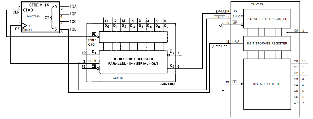

Könnte ich anstelle dem 4015 einfach ein 75HC595 nehmen oder kann ich
die 74er reihe bei solchen anwendungen nicht mit der 4000er reihe
,,mischen''?

von Stefan F. (Gast)
> Imprinzip soll die kombination, welche als letztes angezeigt wird, bevor
> die daten wieder erneut eingelesen werden ständig zu sehen sein.
Mit dem 4015 geht das nicht, denn er hat kein Latch (bzw Storage
Register). Der 74HCT559 kann das jedoch. Der braucht aber ein
zusätzöiches Steuersignal. Soweit waren wir doch schonmal.

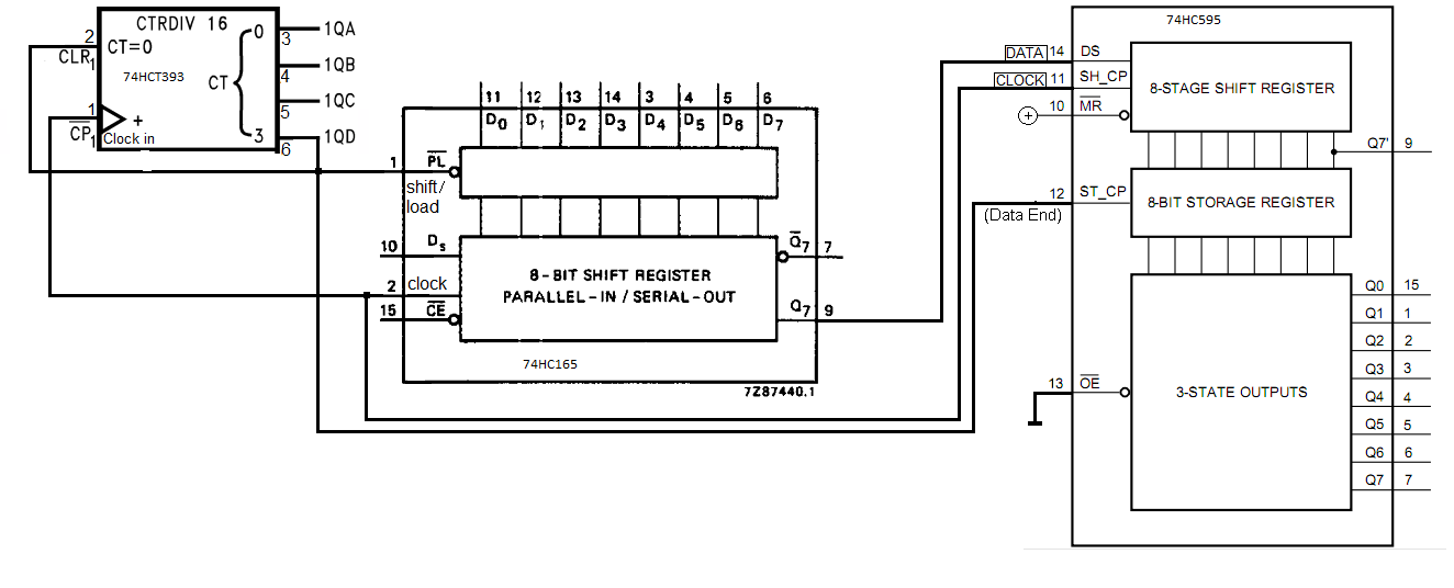

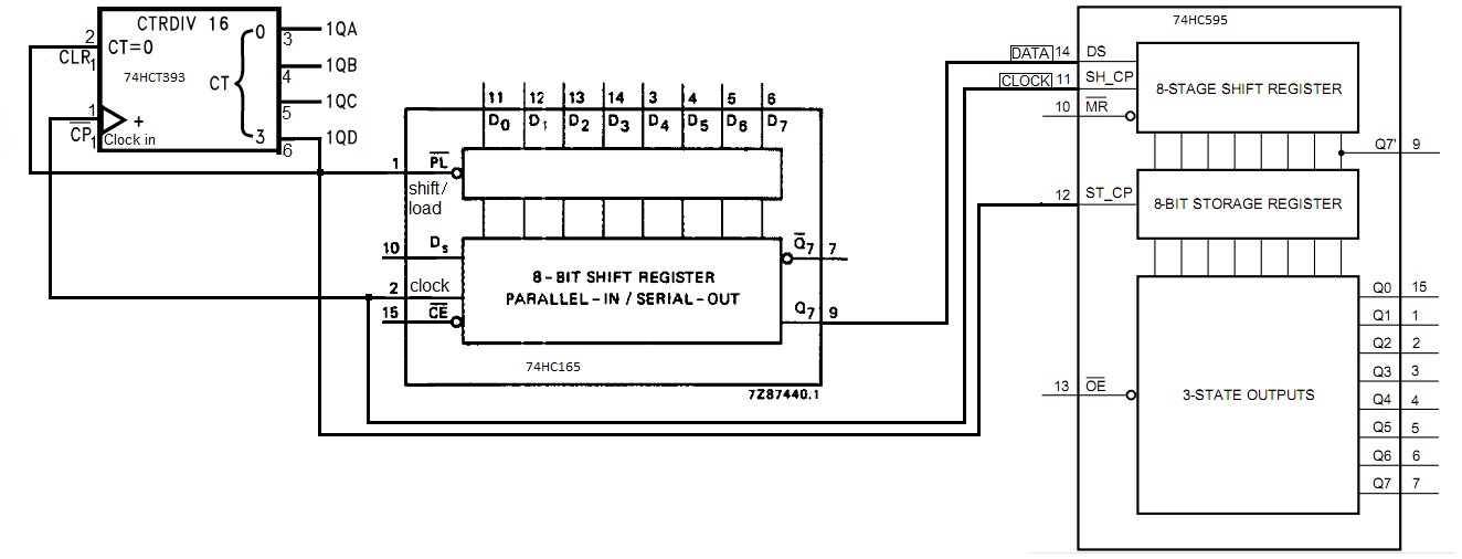

von Karl H. (kbuchegg)
Was gefällt dir an einem 74HCT559 nicht?
ZU deinem Plan mit dem 595 vom 19.12:
Man lässt keine Eingänge offen.
/MR (Master Reset) ist ein Eingang.
/OE (Output Enable) ist ein Eingang.
Beide sind Low-aktiv.
Du willst keine Resets, also kommt /MR an +5V
Du willst aber die Ausgabetreiber eingeschaltet haben, also kommt /OE an
GND
von M. S. (ms111)

Dankeschön :) Das Data end signal muss an den ,,Strobe'' eingang oder?
Was ist mit dem enable output eingang? muss der auch noch ein signal
erhalten? ist der für die ausgabe der fertigen daten zuständig?
Andere frage kann ich die 4000er und die 74HC Reihe vermischen? Weil ich
habe leider nur einen 74HC4094 da. Den würde ich dann natürlich mit 5V
anstelle der 9V versorgen.
von M. S. (ms111)
Also ich habe das wie auf den schaltplan aufgebaut und den eingang
strobe auf high gesetzt damit die daten sofort in das speicherregister
übertragen werden. Das data end signal habe ich an den OE Eingang
gemacht, damit die daten dann von dem speicher an die ausgänge
ausgegeben werden. Jedoch habe ich jetzt ein durchhuschendes muster von:
Wenn ich zB eingang Nr 2 bei dem multiplexer auf high mache erscheint am
ausgangsregister die kombination: ausgang 1 - ausgang 2 - ausgang 3 -
pause. Beim eingang 3 habe ich die nacheinanderfolgende kombination:
ausgang 2- ausgang 3 ausgang 4 - pause. Weiß da vllt jmd woran das
liegen könnte?
von Joe F. (easylife)
OE muss immer high sein, sonst sind die Ausgänge tri-statet.
Hier Data End zu benutzen ist falsch.
Solange Strobe high ist, wird ständig (mit jeder Clock) der
Shift-Register Inhalt an die Ausgänge weitergegeben. Daher siehst du das
Bitmuster durchrutschen.
Muss es denn ein 4094 Shiftregister sein?
Mit einem 74xx595 würde es besser funktionieren:
Clock an SHCP
Data an DS
Data End an STCP
OE auf low
MR auf high

von M. S. (ms111)
Joe F. schrieb:
> Daher hilft nur ein Shiftregister, das die Daten bei einer Clock-Flanke
> STCP an die Ausgänge übernimmt (wie beim 74xx595)
oki dann werde ich den 595 nehmen. wobei ich dann gleich die angehängte
schaltung nutzen könnte oder? weil da spare ich ein IC ein. Weil
eigentlich nur der teil mit dem 595 mit 12 V betrieben würde.

Andere frage ich habe jetzt die gesamte schaltung mit 74ern aufgebaut.
genauergesagt das serielle signal wird jetzt von einem 74HC165 erzeugt
und durch den 74HC595 wieder in ein paralleles umgewandelt. Jedoch habe
ich das Problem das der 595er willkürlich mal alle an den parallelen
angeschlossenen LEDs einschaltet, wenn man den strom trennt und wieder
ranmacht, dann leuchtet eine von denen nicht aber die anderen usw. Habe
ich da irgendwo noch einen fehler gemacht? Es sei gesagt das ich
anstelle des 74HCT393 einen 74HC393 genommen habe? könnte das die
ursache sein?
Das Schieberegister ist beim Einschalten erstmal in einem zufälligen
Zustand.
Du könntest mit einem RC Glied den Master Reset für eine Zeit auf low
halten.
von hp-freund (Gast)
Malte S. schrieb:
> Wie sieht es bei 3 Meter Kabel dazwischen aus? Muss ich da schon
> bedenken haben?
In einer "ruhigen" Umgebung könnte das noch klappen. Aber ein Monitor,
Schaltnetzteil usw. sollten nicht unbedingt in der Nähe sein.
Das Problem mit den zufälligen Zuständen ist mit der Einschalt-Reset
Schaltung zu beheben.
Bei der Variante wie ich sie mir denke wird aber ständig der parallele
Eingang abgefragt und übertragen, d.h. das nach einem Schiebedurchlauf
das Ergebnis passt.
