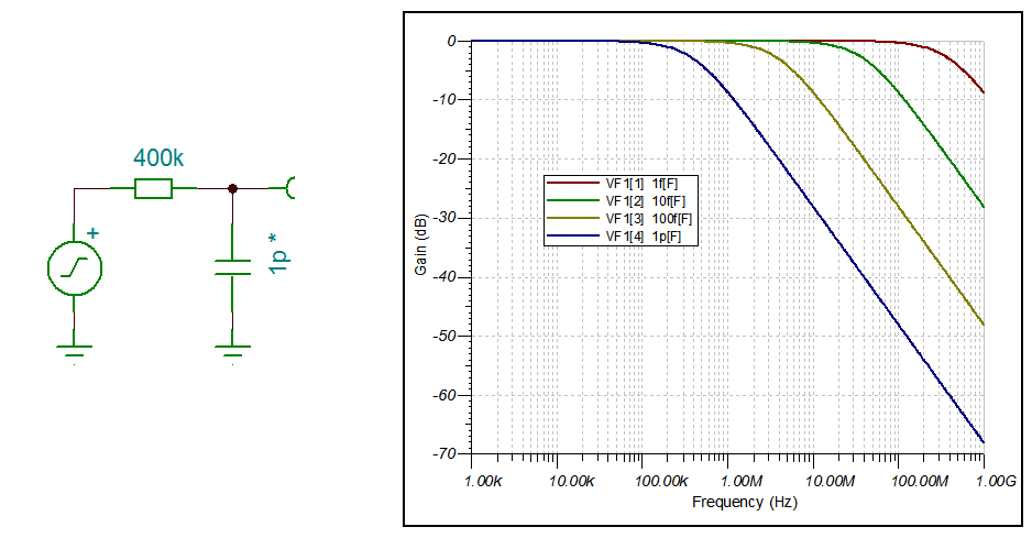

Hey ho, ich würde gerne noch einmal das Thema von Lutz aufgreifen... Breitbandige impedanzanpassung Beitrag "Breitbandige impedanzanpassung" Ich habe ein ähnliches Problem wie Lutz. Im aktuellen projekt soll ich eine breitbandige Impedanztransformation durchführen.Ich habe ein System, welches einen Ausgangswiderstand von 500 kOhm besitzt. Das System erzeugt mir im Frequenzbereich von 200 Hz bis 130 MHz Signale, die ich in einem 50 Ohm System verarbeiten soll. Um einen geeigneten Ansatz zu bekommen, habe ich zu erst im Internet nach Eingangsnetzwerken von Oszilloskopen geschaut, da diese Netzwerke eine relativ kleine Eingangskapazität besitzen. Leider ohne Erfolg. Deswegen wollte ich euch fragen, hat einer von euch eine relativ gute, aktive Schaltung mit der es möglich ist, eine breitbandige Impedanztransformation von 500 kOhm auf 50 Ohm im Frequenzbereich von 200 Hz bis 130 Mhz zu transformieren. Die Ausgangsleistungen vom System liegt bei ungefähr -10 dBm. Vielen Danke schon einmal für eure Hilfe

Mirco K. schrieb: > breitbandige > Impedanztransformation von 500 kOhm auf 50 Ohm im Frequenzbereich von > 200 Hz bis 130 Mhz zu transformieren. Bei 130MHz gibt es keine 500kOhm mehr. Am besten verrätst du, worum es wirklich geht.
Jan Frederic schrieb: > Ich persönlich hätte auch erst in Richtung Oszi recherchiert und dann > event. überlegt nen FastFET OPamp zu nutzen der eine große Bandbreite > mit G=1 fahren kann. Ja, das stimmt. Da bin ich zur Zeit auf der suche nach, aber ich habe noch nichts passendes gefunden. foo schrieb: > Mirco K. schrieb: >> breitbandige >> Impedanztransformation von 500 kOhm auf 50 Ohm im Frequenzbereich von >> 200 Hz bis 130 Mhz zu transformieren. > > Bei 130MHz gibt es keine 500kOhm mehr. > Am besten verrätst du, worum es wirklich geht. Ich habe eigentlich alles bis jetzt erzählt, was ich wusste. Das System hat bis 10 Mhz eine Ausgangsimpedanz von 500 KOhm, Während es darüber hinaus eine Ausgangsimpedanz von ca. 400 kR hat.

Mirco K. schrieb: > Das System > hat bis 10 Mhz eine Ausgangsimpedanz von 500 KOhm, Während es darüber > hinaus eine Ausgangsimpedanz von ca. 400 kR hat. Darüber solltest du nochmal nachdenken. Im Bild sieht man, dass die wirksame Lastkapazität bei höchstens etwa 1/1000 pF = 1fF liegen dürfte, das kannst du in einem realen Aufbau nicht schaffen.

Wie schon geschrieben, sind derartig hohe Impedanzen bei diesen hohen Frequenzen völlig realitätsfern.
