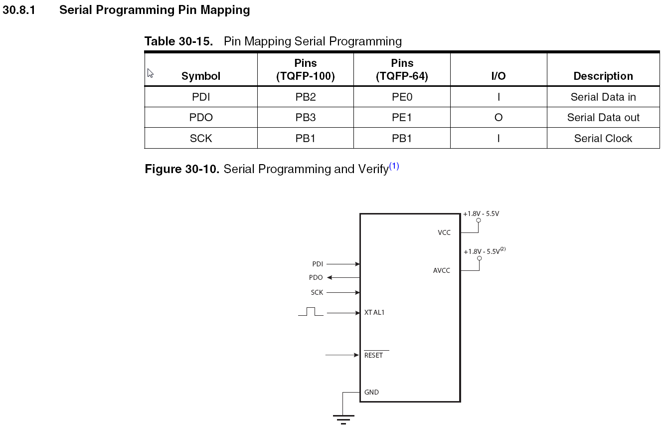

Hallo Profis,
ich bin kurz vor dem verzweifeln.
ich habe einen AtMega2561 auf einer Platine, und der gibt keinen Mucks
von sich. Ich habe bereits die Versorgung an beiden VCC-Pins und an AVCC
gemessen, saubere 5 Volt (gemessen mit oszi).
Auch GND ist bei beiden GND Pins und am AGND vorhanden.
Das SCK Signal vom Programmer ist sauber am Beinchen des AVR zu messen,
genau so das MOSI-Signal. am MISO kommt jedoch nichts raus.
Reset wird auch sauber auf Low gezogen und ist ansonsten auf HIGH.
Mir ist leider nicht bekannt, wie ich sonst den Tod oder das Koma des
AVR feststellen kann.
Am XTAL1 und XTAL2 messe ich nichts. Liegt das daran das der AVR tot
ist, oder ist das bei jungfräulichen AVR's normal ? (Interner 8Mhz-Takt
mit div8)
Im Anhang ist der Schaltplan als PDF.
(Firma: Vescomp)

Beim ATMega2561 (im 64-Pin-Gehäuse) liegen die Programmierpins PDI und
PDO nicht zusammen mit den SPI-Pins MOSI/MISO!!!
PDI = PE0 = Serial Data in
PDO = PE1 = Serial Data out
SCK = PB1 = Serial Clock
Gruss
Tassilo
Genau das dürfte das Problem sein.
Zum Glück hat er ja die JTAG-Pins auf dem Erweiterungsport liegen,
muss man halt über JTAG programmieren.
Oh jee, da hab ich aber eine verdammt grosse Wissenslücke. Ich dachte
das die AVR immer über MOSI/MISO programmiert werden.
Ok, dann probiere ich das mal über die anderen pins PDO/PDI. Den
Bus-koppler hab ich gleich wieder runter.
Das diese Angaben im Datenblatt zu finden sind ist mir klar.
Nur War ich so "eingebildet" und dachte, wozu nachgucken, das kenne ich
doch.
Naja. Nu hab ich die klatsche dafür...

Jtag ist wohl wirklich die bessere wahl. Gerade wenn es dann später an
die ganzen Koordinaten - Algorithmen  geht.
Vielen Dank euch allen. Ich berichte ob es geht.
Hallo an alle,
wie zu erwarten war, es geht !
Ich route meine Platine jetzt aber nochmal neu, und hau mir direkt nen
JTAG-Anschluss drauf, statt einem ISP-Anschluss. braucht zwar mehr
Platz, aber das ist egal.
Vielen Dank an alle !!!
