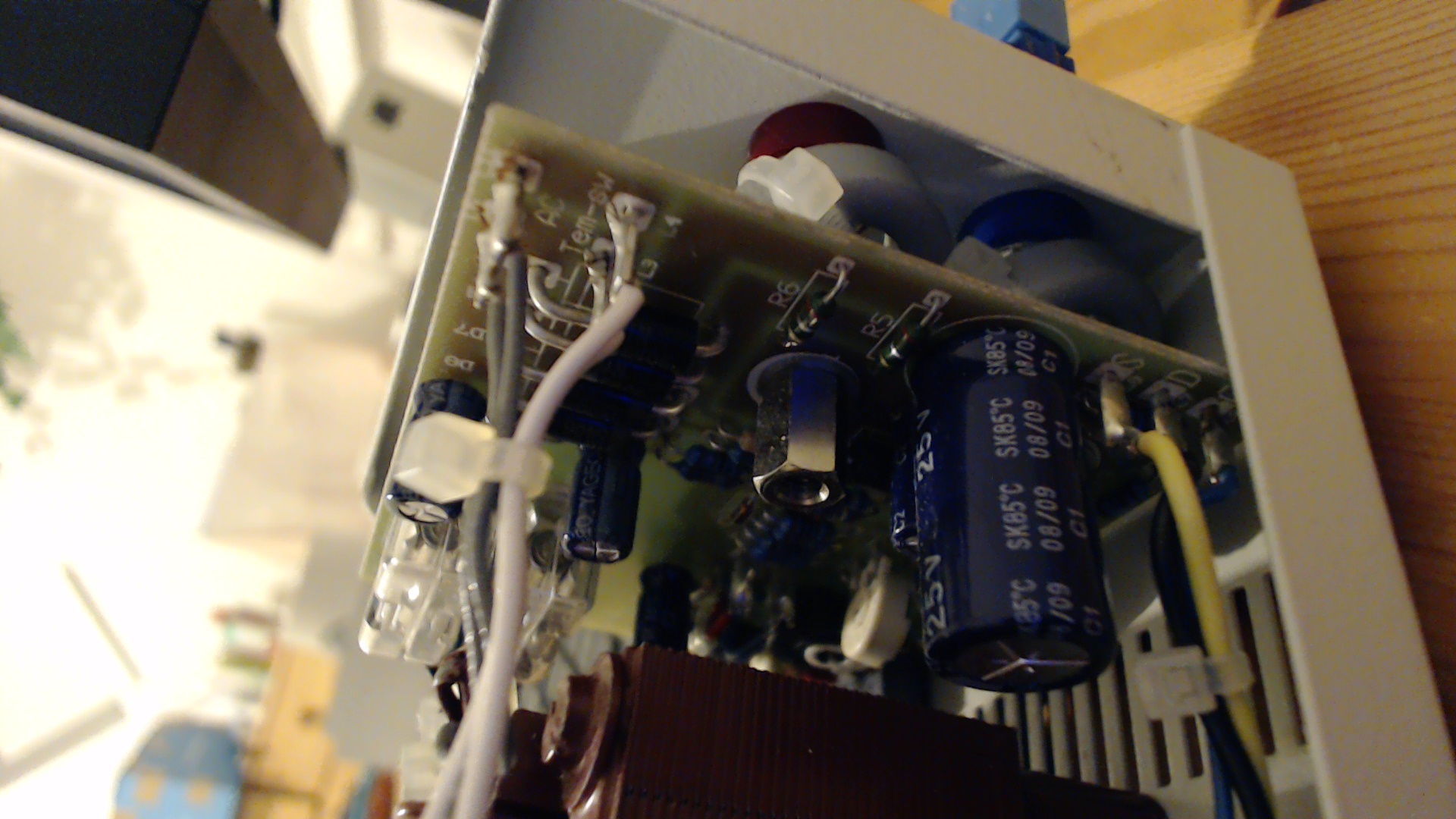

Ein Netzteil ist defekt - MOSFET und die Garantie ist abgelaufen. Der
Hersteller gab mir auf Nachfrage folgende Daten:
55V, 83W, N-CH, TO-220AB
Genauere Daten hatte ich nicht bekommen - keine Garantie - kein Support!
ALs fachfremde Person denke ich mir, es müssen dann 1,5A sein.
Mittlerweile bin ich bei Degenblatt Nr. 12 und finde nirgends solche
Angaben. Stattdessen gibt es die kleinen Dreibeiner mit 44, 70, 80 oder
mehr Ampere? Wie geht das zusammen?
Für konstruktive Beiträge bin ich mehr als DANKBAR!

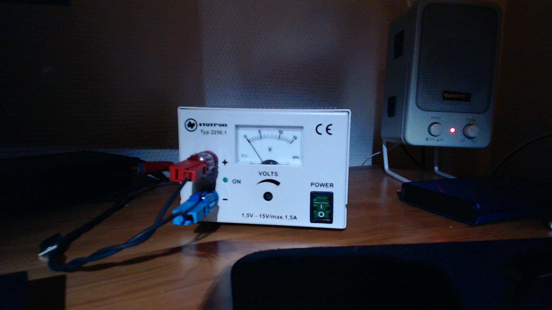

von Frank W. (frank_w)
Wie heißt den das Netzteil?
Gruß Frank
von Bernd (Gast)
Statron Typ 2256.1

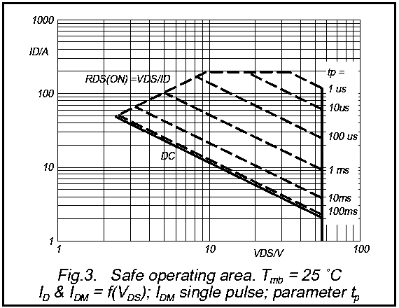

von Falk B. (falk)
@ Bernd (Gast)
>habe ich einige Mosfets gefunden.
>Die 55V passen. Welche Rolle spielt der Wert RDS(on)?

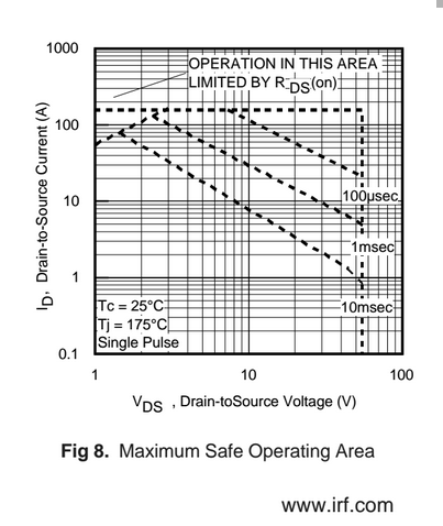

Fast keinen. Da es um ein (lineares) Netzteil geht, muss der MOSFET für
Linearbetrieb geeignet sein!
https://www.mikrocontroller.net/articles/FET#Linearbetrieb_von_MOSFETs
> Die Teile haben
>zwischen 0,07 - 0,014 Ohm. Der Wert IC25 liegt zwischen 17 und 64A?
>UDS     55 V
>Ic25    41 A
>RDS(on) 0,0175 Ohm
>http://www.reichelt.de/IRFZ-44N/3/index.html?&ACTI...
Der könnte funktionieren. Oder ein BUZ11.
>Oder ist eine Ferndiagnose nicht möglich?
Sie ist bisweilen schwierig ;-)

Die Verlustleistung richtet sich im Linearbetrieb nach der Schaltung und
hat mit dem Typ des FET meist nur wenig zu tun.
von Michael K. (Gast)
Machs nicht so spannend, das sind alles minimum Angaben da kann auch was
größeres rein.
>Dauerleistung:  <1,5A (bei Ua <13V schaltet der Längsregler je nach Erwärmung ab)
Das Netzteil sieht nach 0815 Lineargeregelt aus, also nix mit
Schaltregler.
In dem Fall kannst Du den lanweiligsten, ältesten Mosfet nehmen den Du
gerade noch kaufen kannst, solange der die Leistung verbraten kann.
Ein geringer RDS(on) ist nett, aber der zählt ja nur wenn der MosFet
voll durchgesteuert ist. Bei Linearregler so was von unwichtig.
Die Stromangabe ist völlig Wurst.
Bei 83W max. Wärmeleistung wird der passende Fet ein vielfaches von 1,5A
Schaltstrom können. Der schaltbare Strom ist aber egal, weil der linear
regelt und nicht schaltet.
Also:
Mindestens 55V Spannungsfest
Möglichst weit mehr als 83W max. Leistungsabgabe
RDSon ist unwichtig, gute Verbindung zum Kühlkörper ist sehr wichtig.
Tausche den OP gleich mit der den Fet ansteuert, der wird wahrscheinlich
auch def. sein.
Sonst geht das Spiel los das der OP den Fet killt und der Fet den OP bis
man endlich beides tauscht.
Fets haben viele Vorteile, aber mit Linearbetrieb tun die sich schwer.
Die Stromverteilung auf dem Chip ist nicht optimal dafür und je älter
der Fet und om so höher die max. Leistungsabgabe um so größer die
Wahrscheinlichkeit das der hält.
Die Ptot Kurve im Datenblatt, also der max. strom X bei Spannung am Fet
Y bei Temperatur Z ist der ausschlaggebende Punkt, aber das wird Dir
wahrscheinlich zu kompliziert werden.
Erschöpfend wird das Thema bei den diversen 'elektronische Last mit
MosFets ' Beiträgen behandelt.

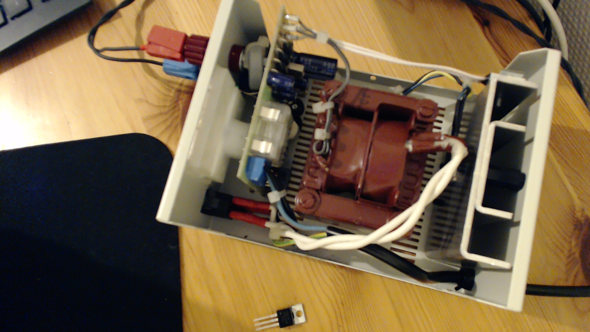

von Bernd (Gast)
Es war ein mechanischer Schade. Die Schraube mit der der
Temperaturfühler am Kühlkörper angebracht ist, hat sich gelöst.
Auf dem defekten Transistor ist leider eine "Brandblase" und unter der
sehr starken Lupe kann ich nur I..Z..4.... erkennen. Die Zeichen
dazwischen sind nicht zu erkennen.
Kann das NT selbst defekt gehen, wenn der Mosfet zu klein gewählt wird?
Typen mit höherer Verlustleistung gehen, wie du geschrieben hast. Gerne
bestelle ich mehrere, in der Hoffnung, dass einer funktionieren wird.
Das NT ist sicherlich nichts besonderes oder hochwertig, ihr würdet
solch ein Teil wahrscheinlich links liegen lassen. Ich mag es sehr gerne
und es leistet mir gute Dienste beim Basteln (Stromversorgung für USB
z.B. alte 3,5" SATA HDD benötigt schon mal 1A oder mehr zum anlaufen).
Für die Tonne ist es viel zu schade.
Vorab VIELEN DANK!

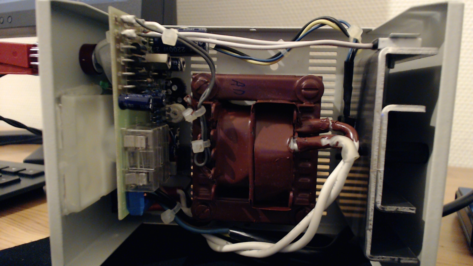

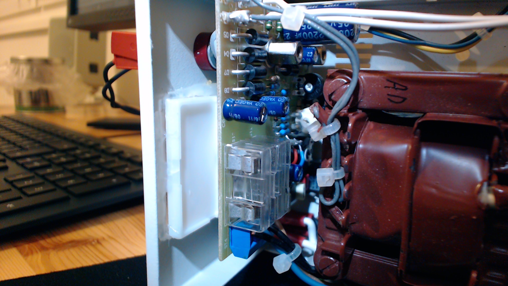

von oldeurope O. (Gast)
foo schrieb:
> Wenn du nicht weisst
Ich würde ja zu gern mal ein Bild vom Innenleben sehen.
Dann kann man alles besser einschätzen.
http://www.statron.de/details/295
Ihr seid soch sonnst immer so darauf bedacht Bilder vom
Aufbau zu sehen.
Warum jetzt gerade nicht?
LG
old.

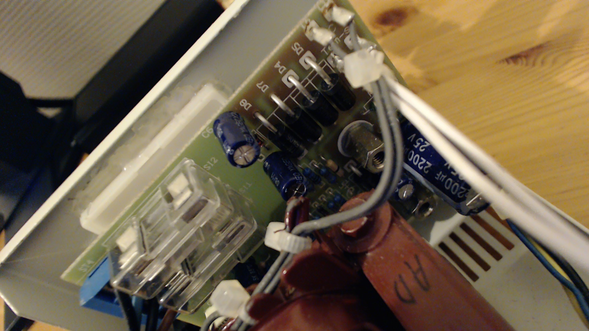

von Bernd (Gast)
foo schrieb:
> Das Schlimmste, was passieren kann, wenn der Transistor sehr viel zu
> groß ist, ist dass die Schaltung bei bestimmten Lastzuständen ins
> Schwingen gerät.
> Das ist aber nicht sehr wahrscheinlich.
hab daher gerade den Zweiten mit Wärmeleitpaste bei Reichelt bestellt!
> Wenn du nicht weisst, ob die Ansteuerschaltung für den MOSFET auch etwas
> abbekommmen hat, solltest du diese Halbleiter gleich mitbestellen, denn
> die Teile sind billiger als das Porto für eine zweite Bestellung.
Diesen 8-Beinigen Käfer? Hier lass ich meine Flossen weg. Scheint ein
wenig drum herum zu sein (3 regelbare Potentiometer, ein Sack voll
Widerstände, zig Elkos usw.).
Wenn der einfache Tausch des IRFZ... nicht funktioniert, bekommt einer
von Euch hier das NT zzgl. eine Kiste Edelstoff (ist hoffentlich ein
Begriff...) zur Reparatur.
Danke an Alle!
von Falk B. (falk)
@ Bernd (Gast)
Jo.
Käse. Ist sowieso nicht direkt anwendbar.
Stimt.
>Demnach steht zur Auswahl

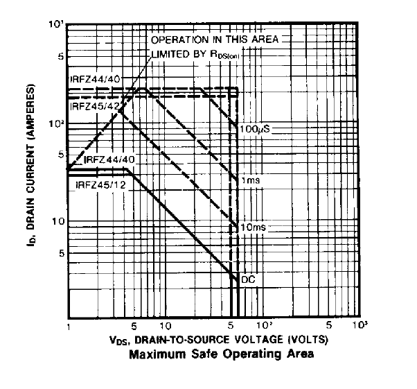

Nö, Du hast es nicht verstanden. Du brauchst keinen MOSFET mit ultimativ
geringem RDSON!!! Im GEGENTEIL! Diese relativ neuen MOSFETs sind für
Linearbetrieb meist ungeeignet. Ausserdem haben sie deutlich mehr
Steilheit und können damit umso leicher schwingen! OLD school ist
angesagt!
Beitrag "Re: MOSFET - und Ahnungslos"
>Welchen würdet ihr verwenden?
Keinen. Siehe oben!

So, bin wieder zuhause. Habe gerade Conrad und den fetten Typen im roten
Mantel an der Freiheit beglückt und neben Lebkuchen, Dampfnudeln und
Kekse ein IRFZ44N erworben.
Das Teil habe auch gleich in das NT eingebaut.
Soweit funktioniert alles. Ob es so ist wie es einst war, kann ich nicht
beurteilen. Als Messgerät steht mir nur ein sehr einfaches Fluke 175 zur
Verfügung.
Fatal wäre aus irgend einem Grund volle 15V am Ausgang. Dann löst sich
mein kleiner 6Volt DAC (Preislich ca. 5 mal Fluke) oder eine der USB
HDDs in Rauch auf - bis dato harte ich mir deswegen nie Sorgen gemacht.
Nachdem ich jetzt gefummelt habe, lässt erfahrungsgemäß das Desaster
nicht lange auf sich warten ...
@old, es sind 17 Volt am Netztrafo
Für aussagekräftige Fotos hätte das NT zerlegen und dabei unnötig zwei
winzige Kabel (Display analoges Voltmeter) ab- anlöten dürfen. Zum
Mosfet selbst war es lange genug ...
So, den Anklicken, im Datenblatt auf Seite 4, Fig. 8 anschauen.
und z.B. 5V Am Ausgang.
d.H. 12 V zu verbraten.
Preisfrage: Welchen Strom kann das Netzteil mit dem IRFZ44N nun max.
liefern, und wie lange?
von Bernd (Gast)
Kann ich dir nicht beantworten. Max. 1,5A 15V konnte es vorher und wird
es auch wieder können, oder etwa nicht?
von Ahab (Gast)
15V am Ausgang sind unkritisch. Je höher die Ausgangsspannung desto
weniger hat der FET zu tun.
Deshalb das Beispiel mit 5V. Laut Datenblatt macht der FET das nur
100msec lang mit, das Datenblatt listet keine DC/Dauer-SOA.
Haben viele der modernen HEXFets so. Die sind intern als
Parallelschaltung vieler, vieler kleiner FETs aufgebaut. Im
Linearbetrieb verteilt sich der Strom nicht sauber, es gibt heiße und
kalte Bereiche im Die, und irgendwann legiert er durch.
Im Netzteil => Volle Trafospannung am Ausgang.
Diese FETs sind für den Schaltbetrieb (Fix AN / AUS) optimiert. Da
schaut die Kennlinie genau anders herum aus, die Wärme verteilt sich
gleichmäßig über das Silizium/die parallelgeschateten "Mini-FETs", alles
toll.
von hinz (Gast)
Anhang anschauen.
von Bernd (Gast)
ok, angekommen.
BUZ11?
von hinz (Gast)
Bernd schrieb:
> BUZ11?
Nö, lass den IRFZ44N drin.
von weekend funclub (Gast)
papperlapapp
hinz schrieb:
> Anhang anschauen.
oder im Datenblatt von Herrn SAM und Frau SUNG nachschauen.
(siehe Anhang)
Da war auch vorher schon ein IRFZ40, -42, -44, oder-45 drin.
(welcher Typ ist hier unkritisch)
Freue Dich also, dass Du's hingekriegt hast und lass Dich nicht
verunsichern.

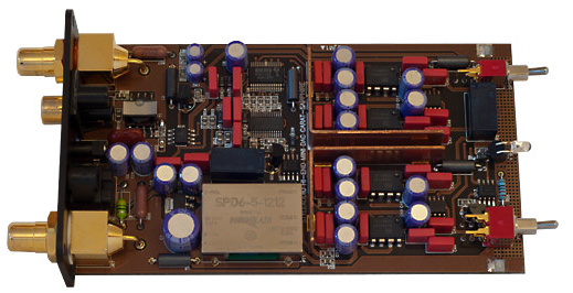

Bernd schrieb:
Danke für die Bilder.
Der Aufbau ist jetzt nicht so übel, dass ich meine "Freunde" hier
weiter ärgern kann.
Ich kann nicht erkennen wie der FET am Kühlkörper befestigt ist.
Es ist ratsam direkt am Gate einen 100 Ohm Schwingschutzwiderstand
Wärmeleitpaste, geschraubt (M4), Schraubensicherung

von Ahab (Gast)
foo schrieb:
> Und das Lesen von Datenblättern musst du noch ein wenig üben.
Was gibt's da zu üben?
Ich schrieb:
> [...] IRFZ44N [...]
> anklicken, im Datenblatt auf Seite 4, Fig. 8 anschauen.
So, wenn ich IRFZ44N hier anklicke, kriege ich das IRF-Datenblatt. Keins
von Samsung, Sumsang oder sonstwem.
Und in dem schaut das Diagram so aus, wie ich's hier angehängt habe.
Das irgendein Clon-Hersteller sich die Arbeit gemacht hat, und auch den
DC-SOA-Bereich mit angibt, ist ja schön für ihn. Aber halt nur relevant,
wenn man auch den Transistor von exakt diesem Hersteller gekauft hat.
Conrad verkauft meines Wissens IRF-Originalware.
Bei Conrad-Bestellnummer 162747 z.B. mit IRF-Logo und IRF-Datenblatt so
beworben.

von M. K. (sylaina)
Ahab schrieb:
Für dich offenbar noch sehr viel. Nur weil im SOA keine DC-Kurve drin
ist heißt das nicht, dass der FET nicht dauerhaft betrieben werden kann.
Das deutet nur erstmal darauf hin, dass der FET wohl eher weniger für
den linearen Betrieb geeignet ist.
von Ahab (Gast)
Hab ich das behauptet? Nein.
Aber: Das Datenblatt und damit der Hersteller behauptet auch nicht, dass
es geht.
Aber einfach ein Datenblatt für ein falsches, anderes, abweichendes
Bauteil heranzuziehen, nur weil mir die Daten darin besser gefallen, ist
nicht Zielführend.
Sonst könnte der TE ja auch einen BSS138 einbauen, weil im Datenblatt
vom IRFP2907 ja steht, dass der Stark genug ist...
Klar, das Datenblatt eines Mehr-Oder-Weniger 1:1 Nachbaus kann schon ein
Indiz sein, dass es funktioniert. Muss aber nicht.
z.B. beim  BUZ11 gibt's da angeblich große Unterschiede zwischen den
Herstellern, behauptet zumindest der Kommentar in der
MOSFET-Übersicht.
von M. K. (sylaina)
> es geht.
Und genau wegen dieser Aussage musst du noch mal das Lesen des
Datenblattes üben. Ich hab vielleicht was mit dem Auge aber: 1. Seite,
1. Tabelle, 1. und 2. Zeile steht doch was mit "Continuous Drain
Current"…oder muss ich zum Augenarzt? Vielleicht ist auch eher
Englischunterricht bei mir angesagt, auch denkbar.
Einzig das SOA gibt keine explizite Aussage darüber wie groß der
maximale DC-Current sein darf aber im Datenblatt steht es, sogar für
unterschiedliche Gehäusetemperaturen (man sollte nie die Werte für
Tc=25°C nehmen, wohl kaum einer wird diese Bedingungen im Feld erfüllen
da dies extrem aufwendig ist).
von Bernd (Gast)
Das hier alles hat mich ein wenig verunsichert. Habe das Netzteil
deshalb "fachgerecht" reparieren lassen und gerade eben abgeholt.
Verbaut wurde ein Q50(O?)SN06A  1217  C1M0(O?), das steht zumindest auf
dem "Dreibeiner". Leider war der Techniker nicht im Haus, eine nachfrage
bzgl. Modell, Hersteller usw. war nicht möglich.
von hinz (Gast)
Nur blöd, dass Philips/NXP den in offizieller Lizenz von IRF gebaut hat,
gleicher Prozess, Masken von IRF.

von Holm T. (Gast)
Bernd: lies bitte nochmal was auf dem Dreibeiner steht, unter dieser
Bezeichnung finde ich nur Teile ohne ein Loch zur Befestigung (TO252)
und wenn so einer drin ist hattest Du das Ding vorher besser
repariert...
Ich habe keinen FET mit Prefix Q gefunden, der "generische" 50N06A von
Nell (!?) hat zumindest 2A DC im SOAR Diagramm..
Gruß,

von michael_ (Gast)
> dem "Dreibeiner".
Das ist ein Standard-FET mit 50A und 60V als Eckdaten.
Der Experte hat den zufällig in dem Schubfach gefunden.

von Bernd (Gast)
Das ist der original FET. Statron Typ 2256.1; Info unter Telefon 03361
372101
Ein billiges Chinateil? Möglicherweise, davon bin ich mittlerweile
überzeugt. Lt. Statron sei es wohl eine deutsch Firma, glaube es war
Grundig oder Philips. Ich finde nichts dazu im Netz!
... meine Erkenntnis:
Der NT-Reparaturmann war insgesamt nicht besonders angetan von diesem
NT. Es sei "schlampig verarbeitet", z.B. mit Kabelbinder zu Tode
gequetschte Kabel am FET und am N der 230V Zuleitung. Isolierung ist
gequetscht und beschädigt. Die drei Kabel zu dem mittlerweile berühmten
FET wiesen ein Längenunterschied von 2,8cm auf (bei einer Länge von
13cm). Eins zu kurz, das andere zu lang und eins passt. Daher auch die
unterschiedlich verbogenen Beine an FET. Keine Beilagscheiben am Trafo
usw. usw.
Des Weiteren ist das Kabel an Masse der Platine nur mit wenigen Litzen
und nicht mit kompletten Kabelquerschnitt verbunden.
Sich lösende Schrauben hatten wir schon ... Ein tropfen Loctite ist wohl
zu teuer.
Mein Fazit: Schlechte Verarbeitung bekomme ich weitaus günstiger -
zukünftig ein Kunde weniger!
Am (Englisch) Lesen haperts bei dir nicht, aber am Verstehen.
Es geht darum, einen für den Schaltbetrieb optimierten FET
bestimmungswidrig im Linearbetrieb einzusetzen. Das IRF-Datenblatt
liefert keine Aussage, inwieweit das zulässig ist. Datenblätter anderer
Hersteller schon ("es geht schon irgendwie")
Das IRF-Datenblatt liefert aber natürlich Aussagen zum Schaltbetrieb.
Dazu gehört auch der "Continuous Drain Current".
Diese Daten interessieren hier aber nicht, da wie mehrfach gesagt:
Linearbetrieb, nicht Schaltbetrieb!
Nur weil auf der ersten Seite "49A" und "55V" steht, kann ich noch lange
nicht beides gleichzeitig verlangen, und 2.6 kW an dem kleinen Teil
verheizen.

Seht Ihr auf den Bildern oben den braun übergejauchten Trafo?
Genu diese dicke braune Farbe hatten früher deren Trafos auch manchmal,
es kann sein, das die die nach wie vor selber machen.
Was natürlich klar ist, ist das dieses Gerät ein absolutes Billigteil
ist.
Gruß,
Holm

Nach den Kondensatoren ist es etwa 2008 hergestellt worden.
Das Meßwerk ist von hinten mit Schmelzkleber o.ä. fixiert.
Die richtig getränkten Trafos sehen andes aus. Dieser ist nur lackiert.
Es ist die Qualität, die man für das Geld erwarten kann.

Drehen wir die Sache mal rum: Gibts zu Deinem DAC irgendwo
Schaltungsunterlagen damit wir uns mal konkret ansehen können wie der
Gleichspannungseingang beschaltet ist? 6V sind nämlich ungewöhnlich,
entweder die haben da eine Verpolschutzdiode in Reihe oder es gibt einen
weiteren Regler für 3,3 Volt..

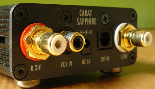

einen Schaltplan zu dem dac habe ich nicht. ich weiß nur, dass nach den
6 Volt die Spannung auf 12 Volt erhöht wird - auf dem "Wandler" stehen
die technischen Daten. Lt. Trafo im DAC ist der Spannungseingang intern
6-12 Volt, was ich allerdings nicht getestet habe
Der Trafo hier:
http://www.mikrocontroller.net/attachment/239447/Picture_6.jpg
ist schon ein sehr gutes Netzfilter.
Was Dir da vielleicht noch passieren kann ist eine HF-Einstrahlung
vom TX, welche die Regelung durcheinander bringt.
