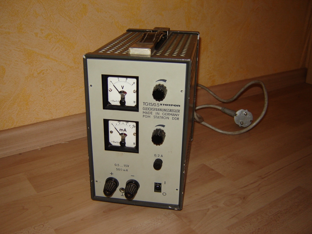

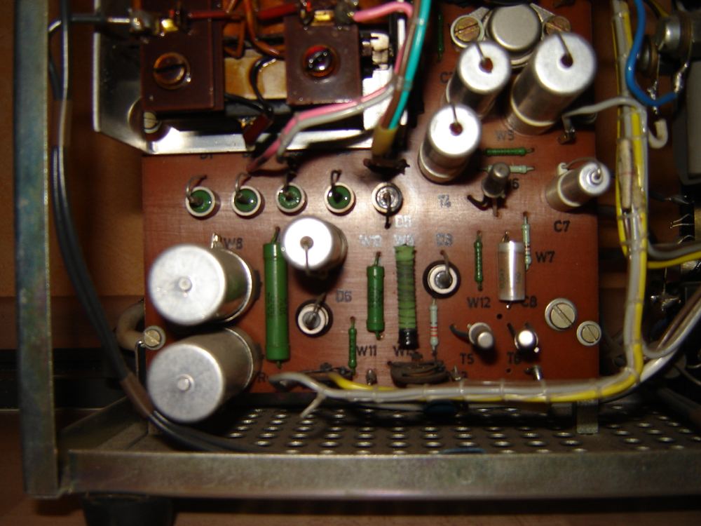

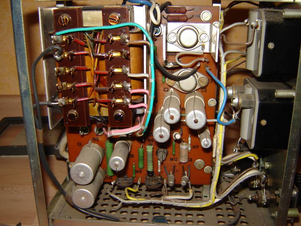

Ich habe ein altes Labornetzgerät (TG15/0.5 STATRON) bekommen. Zu Beginn
hat auch alles funktioniert, jetzt ist es aber kaputt gegangen.
Ich hatte es mehrfach benutzt, um einen kleinen Bleigelakku (4,5 Ah) zu
laden. Dafür stellte ich die Spannung auf 13.8 Volt und den Strom auf
maximal. Etwas alle 30 Minuten kontrollierte ich die Stromanzeige. Wenn
sie unter 100mA sank sah ich den Akku als geladen an und klemmte ihn ab.
Dabei fiel mir auf, dass die Stromstärke bis auf Null gesunken war. Ich
wusste, dass da irgenetwas nicht stimmen konnte und Klemmte den Akku ab.
Beim Versuch, das Netzgerät wieder einzuschalten, passierte garnichts.
Die Sicherung war nicht mehr leitfähig und ich ersetzte sie durch eine
neue.
Jetzt lässt sich da Gerät zwar wieder einschalten, aber die Spannung ist
nicht mehr wirklich regelbar (ganz links 3 Volt, ganz rechts nur 11 Volt
und dazwischen auch alles andere als linear) und die Spannung bricht
schon bei einer Belastung von 20 mA zusammen.
Nun würde ich das Gerät gerne wieder zu laufen bringen. Hoffentlich habt
ihr ein paar Ideen, was ich prüfen / auswechseln sollte.
MfG Max

Der OPV ist es. Und das nachste mal verwendest du beim Laden der Akkus
eine Schutzdiode am Ausgang des DDR-Netzteils.

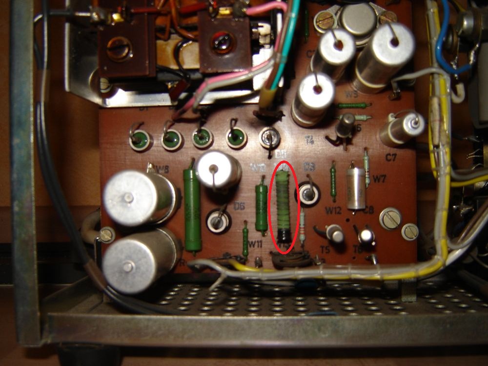

von Magnus M. (magnetus) Benutzerseite

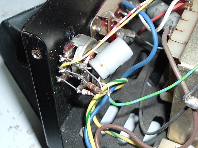

Was ist eigentlich mit dem Widerstand passiert?
von Maximilian Engelhardt (Gast)
Ist mir auch schon aufgefallen.Wenn sich die Isolierung runtergrbrannt
hätte müsste das doch verkohlt sein und stark stinken. Es könnte aber
auch sein, dass der selbst nachgewickelt wurde, da der, der das Netzteil
vorher hatte, viel selbst repariert hat.
Bedeutet OPV hier Operationsverstärker? Wo ist dieser verbaut?

War ein Scherz, ich habe mal ein neuers Statron (BJ ca 1980) dadurch
gekillt das ich auch Akkus geladen habe und die Netzspaanun dann mal
kurz weg war. In dem war es ein OPV, aber deines hier ist wahrscheinlich
so alt, da war OPV noch nicht erfunden. Dafür sind aber einige
Transistoren drinn.
von Michael_ (Gast)
Ach was, das war übliche Praxis. Das ist Widerstandsdraht auf einen
hochohmigen R gewickelt. Das wurde im Gerätebau oft gemacht.

von fonsana (Gast)
Also: Schaltung finden oder aufnehmen.
fonsana
von Michael_ (Gast)
Evtl. ist nur ein Beinchen von einem Ge-Transistor abgerostet.
von Basti (Gast)
Schönes altes Ding :-D. Kann es aber auch sein, das Die Kapazitäten
überaltert sind, und nicht mehr ihren Dienst tun?
Ansonsten würde ich auch auf die Transitoren Tippen. Jeman hier Schrieb,
dass das Ge-halbleiter sein müssen. Waren die nicht recht grumlinieg?

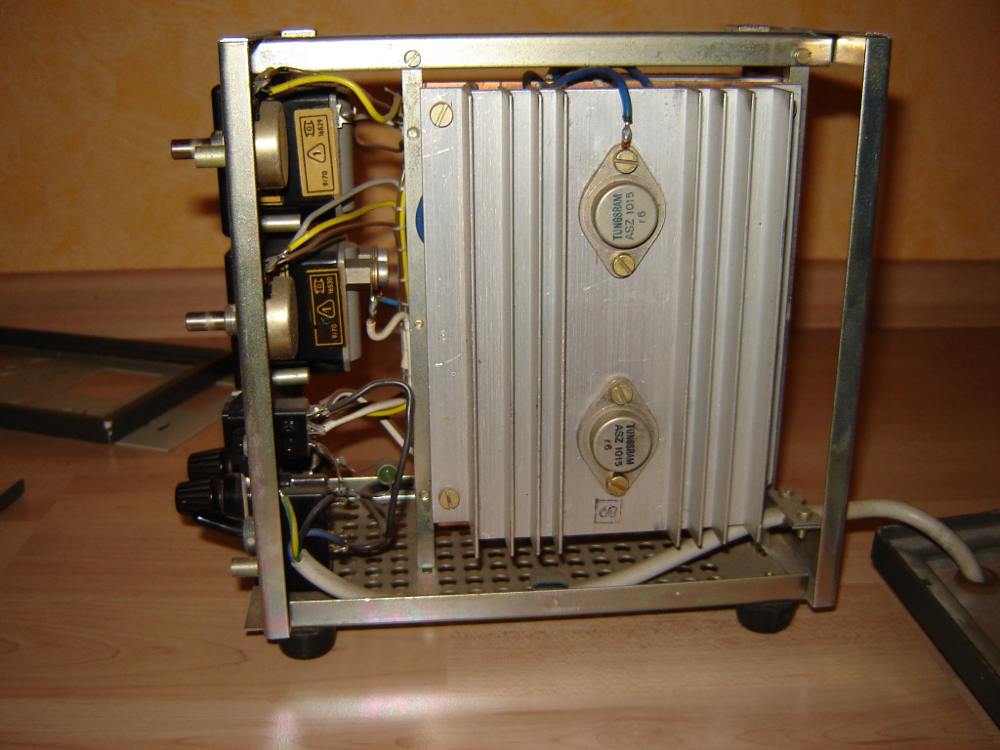

Schau dir mal die Leistungstransistoren auf den fetten Kühlkörper an,
das ist garantiert nicht unterdimensioniert bei 15V und 500mA.
von MaWin (Gast)
> Weil es ein solides Gerät ist
Warum ist es dann kaputt ?
> was min. 40 Jahre seinen Dienst getan hat.
Reparier es.
Ich würde auch die Elkos alle tauschen.
Germanium-Transistoren (und ASZ sind Germanium) vertragen nicht so viel
Hitze wie Silizium, nur so 60 GradC, daher können auch grosse Kühlkörper
unterdimensioniert sein.

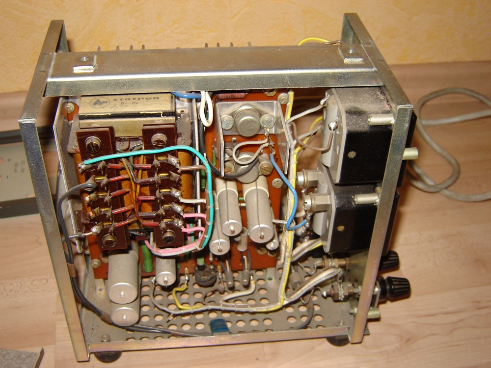

Na durch andere Germaniumtransistoren. Ich zähle da 3 Stück (T4-T6)
ähnlich GC121, zwei ca. GD120 (die kleinen Leistungstransistoren auf der
Platine) und besagte 2x ASZ1015 auf dem großen Kühlkörper. Letztere
dürften wirklich schwer aufzutreiben sein. Für den Rest findet sich
vermutlich Ersatz in meinem (oder einem anderen) Bauteil-Lager. Einfach
fragen sobald klar ist, was kaputt ist.

schau mal bei oppermann-electronic.de vorbei.
der hat auch einige ge halbleiter im angebot.
unter anderem asz1015 und asz1018.
der gc301 ist sogar als pärchen verfügbar.
wenn alles nix hilft dann halt auf npn transis umstellen.

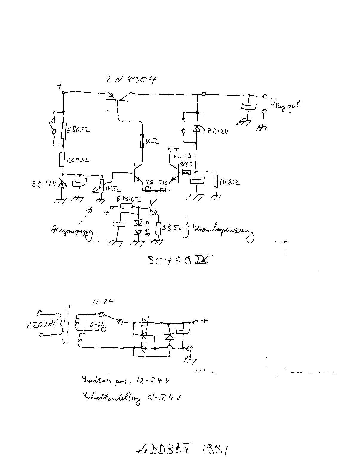

Axel Schwenke schrieb:
> Könnte man sicher, aber es wäre ein Sakrileg.
> Sicherlich könnte man die gesamte Elektronik durch einen einzigen LM317
> (oder - um auf der richtigen Seite der D-Mark-ationslinie zu bleiben -
> einen B3170) ersetzen. Bei besseren Parametern wohlgemerkt. Aber
> Statron-Netzteile sind legendär ob ihrer hohen Qualität.
Nun, die Änderungen in dem gegebenen Link sind moderat. Die Robustheit
liegt vermutlich eher in den Bauteilen Gehäuse, Trafo, Kühlkörper und
die sollen ja erhalten bleiben. Grundsätzlich halte ich Si-Transistoren
auch für robuster als Ge-Transistoren. Wenn man das Netzteil nur als
Museumsstück nutzen will, würde es ja auch keine Rolle spielen, ob es
elektrisch i.O. ist.
Ich habe ein ähnlich altes (und robustes) 15V/10A Netzteil von Gossen.
Solange es noch i.O. ist, werde ich es natürlich nutzen. Wenn es
kaputt gehen würde, würde ich die GE-Transistoren aber auch gegen
SI tauschen.
Gruss
Harald
PS: ICs wie der LM317 sind für Labornetzteile nicht unbedingt
gut geeignet. Auch die meisten modernen LNTs arbeiten zumindest
mit diskreten Endstufen.

von Jadeclaw D. (jadeclaw)
So, nachdem hier eine 3/4 Tonne Müll geschrieben wurde, zurück zum
Thema:
Riecht nach durchgebrannten Längsregeltransistoren (die auf dem großen
Kühlkörper). Entweder Schluß in der Basis-Emitter-Strecke oder
Unterbruch in der Kollektor-Basis-Strecke. Ein Umbau auf
NPN-Transistoren ist nicht notwendig, Silizium-Transistoren gibt es auch
als PNP. Ein 1:1-Umrüsten auf Silizium ist möglich, wenn es
Germanium-Transistoren irgendwann garnicht mehr geben sollte.
Ich würde alle Halbleiter auf Funktion testen, den 'angerösteten'
Drahtwiderstand ebenfalls und die defekten Teile erneuern. Wenn das
Gerät die Sollwerte einhält (Restbrumm, Rauschen), kann man sich das
Elkotauschen sparen, die Elkos in solchen Geräten sind üblicherweise
wesentlich langlebiger als der aktuelle Chinaschrott.
Jadeclaw.

Es ist ein Paralleltransistor eingebaut, der dann
ein Strom nach Masse fließen läst. Also Akkus nur über
eine Diode laden, damit kein Strom zurückfließen kann.
Das Gerät ist nicht kompliziert, und läst sich leicht Reparieren.
Wenn ich die nächsten Tage Zeit finde, stelle ich hier mal
einen Schaltplan ein. Also nicht auf die Leute höhren die
da sagen: "verschrotten".

Anyway, ich würde auch einfach zusehen, die Schaltung aufzuzeichnen
bzw. mit der genannten des "großen Bruders" zu vergleichen und dann
der Reihe nach durchzumessen, ob die Halbleiter in Ordnung sind.
Als einfaches Labornetzteil (davon kann man ja nie genug haben ;-)
taugt es sicher allemal.

von Axel S. (a-za-z0-9)
Da lehnst du dich ziemlich weit aus dem Fenster. Ohne Stromlaufplan und
wenigstens eine Handvoll Meßwerte kann man schlicht nicht sagen, was
kaputt ist.
> Ein Umbau auf
Möglich ja. Ob es nötig ist, kann man derzeit nicht sagen. Bis auf die
ASZ1015 hätte ich alles andere vermutlich da. Ein OC1016 (ebenfalls
Tungsram) ist mir beim Durchmustern der Vorräte aber aufgefallen :)
http://www.radiomuseum.org/tubes/tube_asz1015.html
http://www.radiomuseum.org/tubes/tube_oc1016.html
XL
von Harald W. (wilhelms)
Jörg Wunsch schrieb:
> Die 3 V Spannungsabfall, die ein "modernerer" LM317 so braucht,
> dürften ansonsten dem Teil auch genügt haben, vielleicht sogar noch
> weniger.
Nun, das "Statron" kenne ich nicht, ich habe aber schon Regel-
Netzgeräte mit 10V Mindestspannung am Regeltransistor gehabt.
Gruss
Harald
Mr. Powersupply schrieb:
> Da Statron aber recht "typähnlich" gebaut hat, genügt es vermutlich auch
> einen Plan des TG 30/1 herzunehmen
Das Teil benutzt KU607 als Längstransistoren, damit dürfte es sich vom
15/0,5 doch deutlich unterscheiden.  Rainer Förtig verkauft ein
Servicemanual fürs 15/0,5, allerdings "Preis auf Anfrage".  Wird also
möglicherweise den Zeitwert des Geräts übersteigen :-), allerdings sind
Förtigs Kopien immer von recht guter Qualität.

von Michael_ (Gast)
Eigentlich ist da nichts besonderes dran. Es gibt sicher vergleichbare
Schaltungen aus dieser Zeit.
Ein Differenzverstärker, die Treiber für die Längsregler, ein
Überstromschutz, mehr ist anhand der Transistoren nicht drin.
Eine Runde Spannungen messen wird was bringen.
http://www.ostfalia.de/cms/de/pws/hoppean/Labore/ES/V1-Netzteil.pdf
Abb.16 kommt dem schon nahe. Nur NPN gegen PNP tauschen.
Und wenn ich mir noch mal das Ausfallscenario ansehe, dann hat es
wahrscheinlich eine Rückspeisung gegeben.
Kontrolliere mal an den Ausgangsklemmen die Schutzdiode im
Metallgehäuse.
Im dritten Bild gut zu sehen. Mit roter Beschriftung ist es
wahrscheinlich eine Z-Diode.
Und dann die Längs- und deren Treibertransistoren.

von Michael_ (Gast)
D5 sieht sehr verbrannt/zerstört aus.
Ist doch ein schönes Gerät.
Potentialfreie Ausgänge und einstellbare Strombegrenzung.
Ein Thyristor war da noch nicht verfügbar. Wäre auch zu erkennen und
macht in einem Regelgerät keinen Sinn.
Das Baujahr ist 1970.

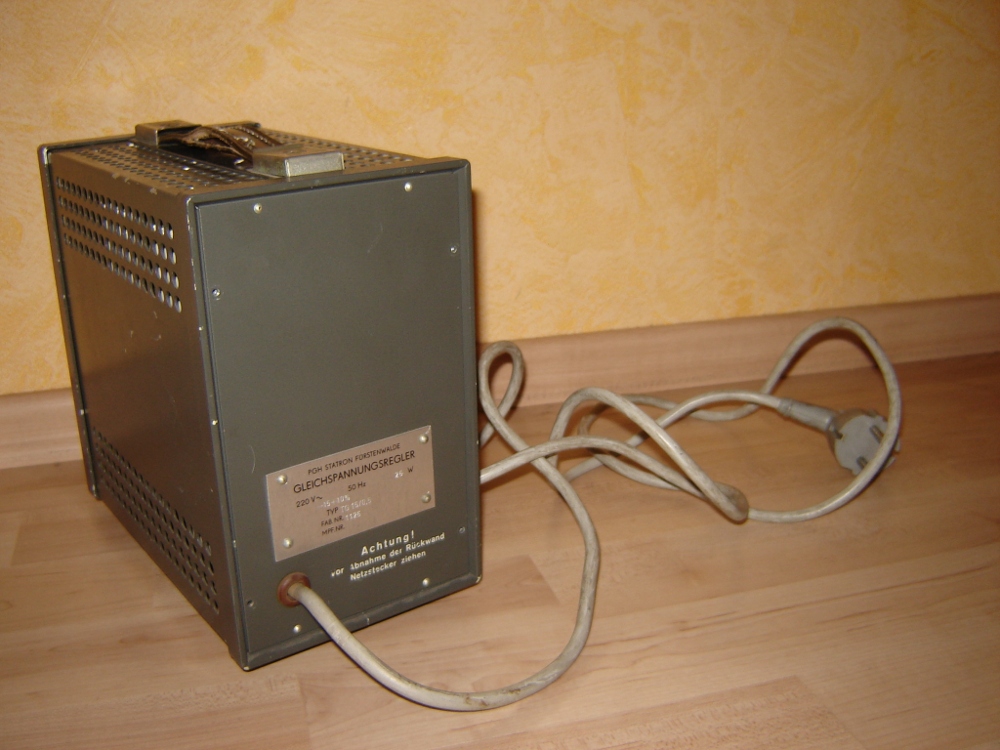

Und was hat ein modernes Netzkabel, was das oben im Bild nicht hat?
Einen Mittelstift am Stecker, mit dem man es auch in Tschechien
betreiben kann. ;-)

Eine Überspannungsschutzschaltung vielleicht, die Deine empfindliche
Elektronik vor Schäden bei durchlegiertem Längsregler schützen soll?
http://de.wikipedia.org/wiki/Klemmschaltung_(Stromversorgung)
Beispiel:
google --> "gossen 34 g 32 r 10" --> erster Treffer (pdf) --> Seite 36
unten "Option Überspannungsschutz" (unten)
> Das Ding hat doch schon Leiterplatten drin. Also guck mal, ob dort ein
> Leiterzug durchgebrannt ist.
> Grund: Statron-Labornetzteile haben oft (aber nicht immer) eine
> Überspannungs-Notbremse in Form eines Thyristors, der dann zündet, wenn
> die Ausgangsspannung sehr viel zu hoch ist. Möglicherweise ist bei dir
> mal die Netzspannung weggeblieben und das Ding (sofern vorhanden) hat
> deshalb versehentlich gezündet. Womit die Geräteentwickler jedoch nicht
> gerechnet haben ist ein fetter Bleiakku am Ausgang, der dann via
> Thyristor den nächstbesten Leiterzug zum Verdampfen bringt. Ist mir mal
> so ähnlich gegangen.
Das hilft wenig, wenn die Leiterbahnen abrauchen.
Die Entwickler wussten einfach nicht wo man die Schwachstelle (Sicherung
!!!) anzubringen hat, damit keine weitere Elektronik stirbt.
In den besagten Fällen ist auch nicht ein durchlegierter Längsregler
schuld gewesen. Das sind ganz einfach Konstruktionsmängel.
Und wenn ich so ein Teil in die Finger kriege werden die behoben. Punkt.
Moderne, sichere Isolationsmaterialien, sowie nicht 42 Jahre auf dem
Buckel. Wir können bezüglich des Kabel ja gern mal noch 42 Jahre
zurückgehen, vielleicht wird dann vieles klarer. Mir ist erst letztens
bei nem Ost-Lötkolben der FI gekommen (Fehlerstrom an der Klemmung des
vielleicht 30 Jahre alten Kabels).

Ich halte dir jetzt einfach mal zugute, daß du schlecht siehst. Besagte
25VA stehen auf dem Typenschild (erster Post, zweites Foto). Und das ist
ein Bemessungswert; sprich das Gerät nimmt garantiert höchstens soviel
Leistung auf wie da angegeben.

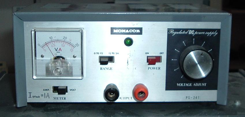

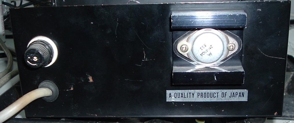

Ich habe ein Monacor PS-241.
Schaut Euch mal den Kühlkörper an ... hi hi
Ist natürlich auch mal kaputt gegangen. Ich meine da war ursprünglich
ein NPN drin.
Schaltung hatte ich nicht. Also selbst etwas gestrickt.
Ist nicht viel Arbeit und so könnte man das hier besprochene Netzteil
auch umbauen.
Das Monacor hat zwei Spannungsebenen, diese Umschaltung fällt dann noch
weg für das STATRON.
LG Darius

@Darius:
Ich kann die Strombegrenzung nicht finden. Ein Kurzschluss, und dann??
von oldeurope (Gast)
Hans schrieb:
> Steht da was von Netzunterbrechung in Maximilian seiner
> Fehlerbeschreibung?
http://www.dealdoktor.de/wp-content/uploads/Der-Dativ-ist-dem-Genitiv-sein-Tod-2011-400x317.jpg
Oh oh, das liegt daran, dass Du selbst diese simple Schaltung nicht
verstehst.
(Strombegrenzung 1A)
Mal sehen ob Jemand die Strombegrenzung erkennt ...
(Wenn nicht erkläre ich das halt später.)
von Frank X. (flt)
Der Diffamp sitzt auf einer Konstantstromquelle.
Da der Ib des Längstransistors durch den Diffamp und damit durch die
Stromquelle/Senke fliesst ist damit sein Basisstrom begrenzt
und eben auch der Ausgangsstrom des Netzteils.
Jetzt tu bloss nicht so als wäre das auf Deinem Mist gewachsen...

Die Schaltung ist von mir.
Dass Ic=BxIb ist, habe ich in der Schule gelernt und einfach mal
angewendet.

Gähn... Ich sehe nur eine Konstantstromquelle, welche einen
Differenzverstärker speisst, der zur Spannungsstabilisierung dient. An
die Konstantstromquelle hat jemand "Strombegrenzung" geschrieben.
Natürlich kann man die Stromquelle jetzt so dimensionieren, dass derer
Strom x hfe Längstransistor einen gewissen Maximalstrom ergibt.
Ganz tolle Methode für ein Labornetzteil!
Hans schrieb:
> An
Ja, das war ich.
1A
von Hans (Gast)
> gewendet.
Prima!
Laut Datenblatt ist der hfe mit 25...100 angegeben.
Der Maximalstrom ist stark abhängig von der Ausgangsspannung.
Das kann das Statron aber um Welten besser!
Ich hoffe, du bist darauf nicht etwa stolz. Jugendsünde, klar. Aber
damit geht man doch nicht hausieren!
> angewendet.
Nur daß der Faktor keineswegs konstant ist. Er ist für jedes Exemplar
eines 2N4904 anders. Und für ein gegebenes Exemplar mindestens noch
abhängig von der Temperatur. Und zwar in der falschen Richtung:
Kurzschluß, Transistor wird warm. Warmer Transistor läßt mehr Strom
durch, wird noch wärmer. Läßt noch mehr Strom durch ... peng!
Außerdem kommt die Regelung am Ausgang nicht auf die 0.5V des
Statron-Dinosauriers runter (sondern so wie gezeichnet nur bis ~3.5V).
Und eine einstellbare Strombegrenzung gibts auch nicht.
Irgendwie gewinnt der Dinosaurier in allen Belangen. Warum sollte man
ihn derartig verschlimmbessern?
XL

Wie gezeichnet
http://www.mikrocontroller.net/attachment/159346/labornetzteil_Darius_1A.schema.png
geht sie bis 0V herunter. Allerdings ist die Stabilisierung dann
schlecht und ich habe deshalb später mit einem Fußpunktwiderstand am
Poti den unteren wert auf 1,3V begrenzt.
Nein, die hat das kleine Monacor nicht wie Du auf dem Bild oben sehen
kannst. Ich brauche die auch nicht. Über den gesamten
Ausgangsspannungsbereich ändert sie sich um ca. 20%. Das reicht völlig.
(Beim Akkuladen sind das vielleicht 5% max.)
Beim Straton wird das wegen des höheren Spannungsabfalls am
Längstransistor auch weniger sein.
(Wenn man den Ausgangsspannungsbereich nicht erhöht, was wegen der
Low-Drop Eigenschaften der Schaltung noch ein weiterer Vorteil gegenüber
der alten Schaltung ist.)
Für das Statron müsstest Du den 33R Widerstand durch eine
Reihenschaltung aus 56R+ einem Poti für die einstellbare Strombegrenzung
machen.
Nun Schiebe keinen Frust ... Der Hans reicht doch hier.
> Warum sollte man
Weil "er" kaputt ist. Weil die von mir gezeigte Schaltung im Straton
nahezu unkaputtbar ist. Und wiel sie sehr einfach mit wenigen
(vermutlich vorhandenen) Bauteilen realisiert und repariert werden kann.
LG Darius

Wie bitte? In Deiner Schaltung ist noch nicht einmal eine
Verpolschutzdiode am Ausgang vorhanden! Das Statron hat eine (drittes
Bild ganz unten).
