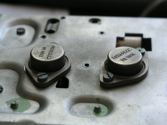

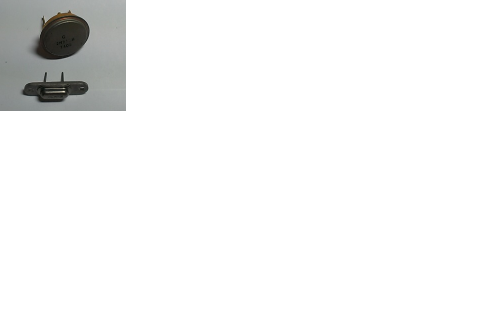

#2911043
@H.joachim Seifert (crazyhorse)
>solche :-)
Der untere ist kein transistor - das ist eine Kabelzugentlastungsschelle
mit Verstärkung und Kabelführung in der Mitte ;-)
@Harald Wilhelms (wilhelms)
>Gibt es eigentlich Anwendungen, wo diese alten Germaniumtransistoren
>eindeutig besser sind, wie Si-Transistoren? Ich weiss, das die Ube-
Ja - als Temperatursensor, wie unsere Meßreihen zeigen ;-)
Ge wird heut in Verbindung mit Si im GHz-Bereich verwendet (auch in
IC's).
Im Anhang noch ein paar fälschungssichere Transis ;-) Hatte bis dahin
nie gedacht, daß man den Aufdruck auch in Form einer Prägung
draufkloppt.

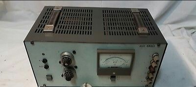

> Ich würde das Netzteil oben auch auf jeden Fall reparieren wollen.
> MfG Paul

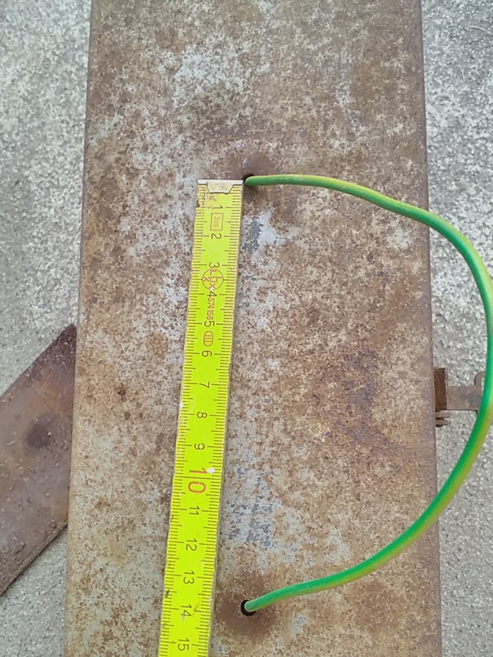

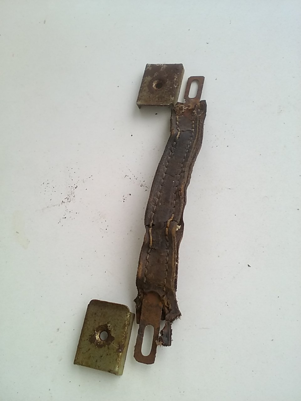

Hallo Paul,
Hast Du bitte einen solchen Ledergriff so wie auf dem Gerät obenauf als
Beispiel zusehen, 14cm soll der Lochabstand sein.
Moderator Persönliche Seite #5485334
Jörg R. schrieb:
> Das Stahlband ist sehr knapp
Kann gut sein, dass das Absicht ist, damit eine gewisse Vorspannung
entsteht, sodass die Durchbiegung klein bleibt.
Ansonsten kann man Federstahlbänder in der Bucht kaufen.
Der größte Aufwand dürfte das Nähen sein, vor allem, wenn man kein
Sattlerwerkzeug hat.  (Ich habe sowas von meinem Vater geerbt, würde
es aber ungern abgeben.)
