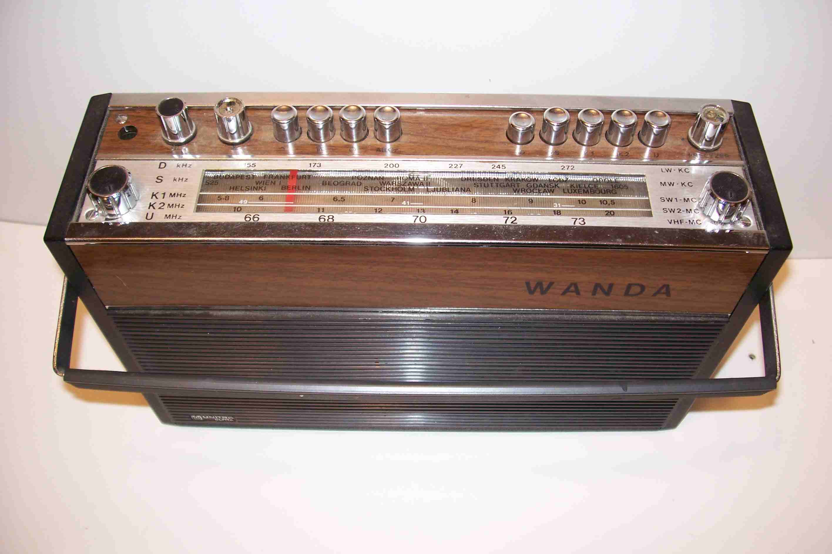

...Unitra steht doch dran, ganz unten links.. Gruß, Holm @oldeurope (Gast) >Jens G. schrieb: >> Leut - wach auf. Erstens wird hier kein AD149 verwendet, der nach deiner >> >> Rechnung hfe=200 haben müsste, was er schon mal gar nicht hat (der GD170 >> >> liegt da eher bei einem zehntel bis höchstens fünftel). >>>bei -15V bekommt man 14mA @ 20 Grad >>>bei 30 Grad sind es 140mA >Da hast Du vergessen, das Germaniumtransistoren einen Reststrom haben. >Das sind gemessene 3mA bei 15V und 20Grad. Du erdreistest Dich, Deinen minderwerdigen AD149 mit dem GD170 zu vergleichen? Pfui ... > Sehr gerne! > > > http://www.blogger.com/profile/13556508511413250969 > > > Bin ich Dir behilflich. Gerade mal in diesen Link reingeschaut (Counter erhöht ;-) Diese Abhandlungen erinneren mich irgendwie an den Exe und Wodim von vor ein paar Jahren. Vor allem der zweitere war offensichtlich stolz auf seine Webseite, auf dem vorrangig Selbstgespräche stattfanden wegen der bösen Welt - ähnlich wie im obigen Link ... oldeurope ist offenbar der Sohnemann von denen ... >Du kannst die gleichen Typen wieder einbauen und das Gerät so >reparieren. >Der Kunde kommt gagantiert zeitnach wieder. Er wird bedauerlcherweise Ja - zeitnah nach den nächsten 40 Jahren ... Jörg Wunsch schrieb: > Gerhard O. schrieb: >> Kennst Du die Herkunft, Marke von dem gezeigten DDR/Tschechischen >> Kofferradio? > > Mach mal einen neuen Thread auf dafür, der hier quillt sowieso schon > über. Sieht nach ČSSR aus, schon wegen des OIRT-UKW-Bereichs. Danke, werde ich machen. Gruss, Gerhard Holm Tiffe schrieb: > ...Unitra steht doch dran, ganz unten links.. > > Gruß, > > Holm Hallo Holm, werde mal sehen was sich da ausgraben lässt. Danke. Gerhard

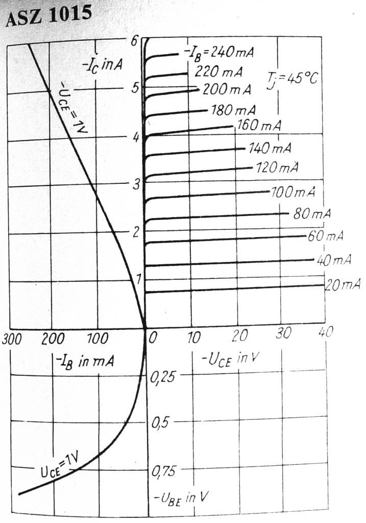

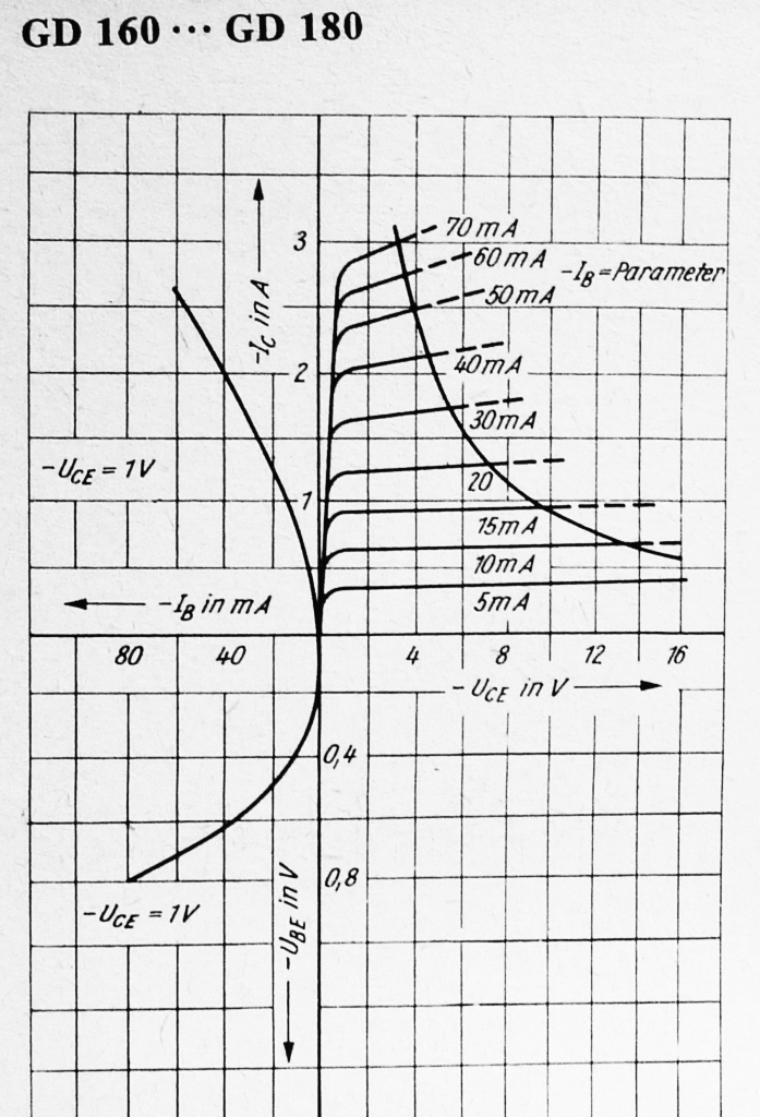

Jens G. schrieb: > So, ich habe mir nun auch mal die Mühe gemacht, einen GD160 (der > > kleinere 20V-Bruder des GD170) durchzumessen. Alles bei 20V und Bei 0,5V und bei 15V musst Du messen. > 20(>30)°C (30°C ist die geschätzte Handwärme): Inftarotthermometer verwenden !!! "gesschätzte Handwärme" hi hi > > Iceo=0,47(1,9)mA > > Icer=0,082(0,41)mA > > Icbo=0,014(0,036)mA > > > > (Icbo als einziger Datenblattwert wird mit max 50µA bei 6V/25°C > > angegeben - paßt also) > > Ich habe das Gefühl, der ist um Größenordnung besser als der AD149. > > Das ist bei Iceo rund Faktor 4 pro 10K. Nehmen wir mal 50°C Mit Faktor 4 pro 10K lässt sich ja arbeiten. Der Strom steigt dann also um das 16-Fache bei 20K Temperaturerhöhung. Danke. > > Geräteinnentemperatur an (offizielle darf das Gerät ja nur bei max 30°C > > betrieben werden - ich nehme also mal 20K Temperaturüberhöhung an), > > kämen wir auf 32mA. Mal 15V macht knapp 0,5W. Mit Nutz-Ice können wir > > gesamt 50mA nehmen - also 0,75W (viel mehr als 20mA Querstrom ist bei > > der GD170-Beschaltung nicht zu erwarten). 50mA sind doch recht viel. Ich hatte 10mA angesetzt bei 0,5V 20°C. Ich bin Dir gnädig und rechne mal mit diesem niedrigen Wert. Die Stromsteigerung mit Uce ignoriest Du, ok das Spiel mach ich noch mit: Iceo rund Faktor 4 pro 10K. Nehmen wir mal 50°C Macht dann 16 x 10mA = 160mA Und dann schmiert der Transistor ab. Mit dem Widerstand kommst Du von 10mA auf 18mA. Das temperaturunabhängig. @oldeurope (Gast) >Bei 0,5V und bei 15V musst Du messen. Warum soll ich bei 0,5V oder 15V messen (wenn sich beides auf Uce bezieht). Ok, 15V weil es dem Gerät entspricht (die 20V sind halt die verschärfte Variante von mir). Aber bei 0,5V sehe ich jetzt keinen Sinn, weil da ja vermutlich kaum mit mit einem höheren Sperrstrom zu rechnen ist. Oder habe ich einen speziellen Effekt übersehen? >Inftarotthermometer verwenden !!! "gesschätzte Handwärme" hi hi Naja - sollte nur was überschlägiges sein. Aber allgemein nimmt man ja immer so reichlich 30°C in der hohlen Hand an - und ich konnte nicht gerade behaupten, daß ich gestern abend kalte Hände gehabt hätte. Infrarotthermometer ist aber auch immer so eine Sache gegen metallische bzw. glänzende Oberflächen (Transistorgehäuse). Leider habe ich mein IR-Thermometer irgendwo verbuddelt, sonst hätte ich dem mal meine Hand gezeigt. >Die Stromsteigerung mit Uce ignoriest Du, ok das Spiel mach ich noch >mit: Was meinst Du mit dieser Stromsteigerung? Ich habe mit 20V gemessen - was soll da noch steigen? >Macht dann 16 x 10mA = 160mA Und dann schmiert der Transistor ab. Mit Deine 10mA sollen doch wohl Irest+Inutz sein - oder? Also Rest- und der eigentliche Nutzstrom. Und damit dürfte Deine Rechnung falsch sein, denn der Nutzstrom steigt wohl nicht im gleichen Maße wie der Reststrom (sonst würde das ja auch eine enorme Verstärkungssteigerung um denselben Faktor bedeuten - dessen bin ich mir aber nun nicht wirklich bewußt, daß das so extrem sein soll). Jens G. schrieb: > denn > der Nutzstrom steigt wohl nicht im gleichen Maße wie der Reststrom Der Nutzstrom steigt praktisch gar nicht, denn der Einfluss des TKs von Ube ist bei einer Vorspannung am Widerstand von 25 V (oder so) zu vernachlässigen. Der gesamte Stromanstieg ist durch den Anstieg des Reststroms verursacht. Da für oldeurope (Gast) alte Schaltungen anscheinen zu hoch sind, würde ich auch von einem Umbau bei ihm abraten. Das Problem von sterbenden Netzteilen beim Akkuladen ist allerdings nicht auf alte Geräte mit Germanium Technik beschränkt. Auch die modernen Billig-Netzteile (Chinakracher) reagieren da sehr ungehalten. @TE hilf dem Besitzer, das Gerät wieder mit den gleichen Bauteiltypen zu reparieren und gut ist. Die GD170 damals hatten teilweise nur eine Stromvertärkung von 10-20, daher eben auch die für heute etwas ungewöhliche Kettenschaltung. Mal eine Beschreibung der damals verwendeten Transistoren: http://www.train-z.de/BB/pdf/Ge-Leistungstransistoren_BB3.pdf Gruß Jörg

War gar nicht so einfach, per Eigenerwärmung bis 45 °C zu kommen. Ich habe mit 3 W geheizt (15 V * 0,2 A), also deutlich mehr, als die reale Schaltung erzeugt (und dann noch ohne Kühlblech), das hat trotzdem eine Weile gebraucht. Mit dem Kühlblech wird das Teil wohl kaum mehr als 5 K über der Umgebungstemperatur rauskommen. Bei meinem Exemplar (mit Rb = 33 kΩ und Urb = 25 V) floss bei Uce = 15 V ein Strom von 42 mA, der bei Uce = 0,5 V bis 36 mA abgesunken war. Bei Uce = 0,15 V sind es immer noch 30 mA.

Jörg Wunsch schrieb: > T [°C] Ice0 [maA] > > 22 0,45 > > 25 1,2 > > 30 2,5 > > 35 4 > > 40 11 > > 45 20 Ähäm - Du musst bei 10mA anfangen. nicht bei 0,45mA Und bei Deinen angestrebten 5Kelvin hast schon bquem das Doppelte! Danke für Die Bestätigung. Genug für Heute LG

Für alle Bedenkenträger von T7 - würde hier nicht ein (relativ hochohmiger) NTC zwischen Basis T7 und der Hilfsspannung an D6 oder D8 Abhilfe schaffen, welcher dann thermisch mit T7 gekoppelt wird? Bei Erwähmung würde dieser Ib verringern und so die Schaltung stabilisieren. Wenns funktionierts, wär's nur ein Bauteil - quasi mein Verschlimmbesserungsvorschlag :-) oldeurope schrieb: > Ähäm - Du musst bei 10mA anfangen. nicht bei 0,45mA Dann hätte ich ja bei T = 40 °C anfangen müssen. ;-) Oder wofür sollen die 10 mA gut sein? Tipp: da steht, dass das Ice0 ist. Der normale Kollektorstrom addiert sich da simpel dazu, aber das wiederum sind auch keine 10 mA (wie ich oben schrieb). Habe mal überschlagen Laut http://www.htl-rankweil.at/grass/texte/ftkl_kuehlkoerper.pdf (hab' ich auf die Schnelle gefunden) hat ein seknrechtes Al-Blech von 10 cm² Fläche (ist ungefähr das, was da zusammenkommt) einen Rth von etwa 7 K/W. Der Transistor selbst hat 7,5 K/W. Bei 40 mA Sollstrom und 10 mA Reststrom sowie der Maximalspannung von 15 V haben wir 0,75 W an Gesamtverlustleistung. Mit 15 K/W kommen wir auf 11 K Übertempera- tur am Kristall, also bei den maximal 30 °C auf 41 °C. Kommt also ganz gut hin.
#2909780
ArnoR schrieb: >> da schisst Ihr einen Vogel ab.Wusste gar nicht, dass man das so macht. Kannst du da mal Fotos liefern?> Ich werdet das Netzteil selbstverständlich modifizieren aber dies> niemals offen zugeben.Was soll das jetzt heißen?[ ] Ich werde das Netzteil...[ ] Ihr werdet das Netzteil...Ich sag doch, es ist unterhaltsam. Wir alle modifizieren das Netzteil. Ich baue Si-PNP für die Längsregler ein und brauche keinen Bleeder. Für die Optik bleibt er da - abgeklemmt.
#2909783
> mein Verschlimmbesserungsvorschlag :-) Dann bring ich auch noch einen: BD170: Kollektor lassen wo er ist, Basis auf Ausgang +, Emitter über einen passenden Widerstand an Katode D6 und R8 anpassen = Konstantstromquelle und spart einen Widerstand.
#2909794
ArnoR schrieb: >> mein Verschlimmbesserungsvorschlag :-) > > > > Dann bring ich auch noch einen: BD170: Kollektor lassen wo er ist, Basis > auf Ausgang +, Emitter über einen passenden Widerstand an Katode D6 und > R8 anpassen = Konstantstromquelle und spart einen Widerstand. Ich hoffe, Du meintest GD170, den würde ich erhalten wollen. Deine Idee kam mir auch schon in den Sinn, wobei ich an D8 gegangen wäre.

@ Michael_ (Gast) >Um mal die Unwissenheit etwas aufzuklären, hier mal die h21E- Gruppen >von den damaligen GE-Transis: >h21E ... Und um Deiner Unwissenheit vorzubeugen ;-): das gilt offensichtlich vorrangig für Kleinleistungs-Ge's. Leistungs-Ge's liegen da ein bißchen darunter. Und wenn der GD170 überhaupt keine Angabe dazu hat (wie im Schaltplan, dann gilt ganz schnöde >20. @ oldeurope (Gast) >Jens G. schrieb: >> offizielle darf das Gerät ja nur bei max 30°C >> >> betrieben werden >Das steht tatsächlich auf der Anleitung! Ja sicher - das hatte ich nicht einfach so dahinphantasiert. >> @ Jörg: Ok, ich will mal glauben, dass das Gerät in der kalten >> >> Jahreszeit auf dem Boden der TU-Dresden funktioniert. >Hm. Doch nicht. Dat Teil verlangt +5...+30°C und gute Belüftung. Und ich dachte, DU kennst Dich mit der Interpretaion von solchen Spezifikationen aus. Ist doch noch wie heute: +5-30°C heist nicht, daß das Gerät sich plötzlich in Rauch auflöst, sondern das auserhalb dieses Bereichs keiner mehr die Funktion und Datenhaltigkeit mehr garantiert. Deswegen bin ich mir auch sicher, daß das Ding auch noch bei Frost seinen Dienst tut. @ Jörg Wunsch (dl8dtl) >Ich habe mal einen GD160A bei Uce = 15 V gemessen. Die Temperaturen Deckt sich eigentlich ganz gut mit meinen Werten (bis 30°C), wenn man bedenkt, daß ich den GD160 mit 20V an der Explosionsgrenze betrieben hatte. @ oldeurope (Gast) >Jörg Wunsch schrieb: >> T [°C] Ice0 [maA] >Ähäm - Du musst bei 10mA anfangen. nicht bei 0,45mA Wieso? Geht doch gar nicht. Er hat doch Iceo gemessen - da kann er nicht einfach so mal 10mA erzwingen. Und zu Arno+Hans: wozu wollt Ihr was verbessern. Funktioniert doch prächtig, was Jörg ja wohl bewiesen hat.
#2909827
Jörg Wunsch schrieb: > Ich habe mal einen GD160A bei Uce = 15 V gemessen. Die Temperaturen > sind aber trotz (oder wegen ;) des IR-Thermometers arg geschätzt. > Habe versucht, sowohl mit Eigenerwärmung (bei der der Kristall wärmer > ist als das Gehäuse) als auch Fremderwärmung zu arbeiten. > T [°C] Ice0 [maA] > 22 0,45 > 25 1,2 > 30 2,5 > 35 4 > 40 11 > 45 20 Wie definierst du das Ice0 ? Ich habe hier folgende Werte: GD160 Ices/mA <1,5 bei -Uce/V 20 GD170 <1,0 33 GD175 <1,0 50 Ices ist als Kollektorkurzschlußreststrom definiert. Bedingung bei 25°C. Dein 25°C-Wert deckt sich also etwa mit dem Tabellenwert. >Wie definierst du das Ice0
Offene Basis ...
ach übrigens, ich hatte einen kleinen Fehler in meiner Meßreihe. Ich hatte den zweiten Wert Icer genannt, es ist aber Ices. Tut aber letztlich nichts zur Sache (stimmt's oldeurope? ;-) Jens G. schrieb: >>Wie definierst du das Ice0 > > Offene Basis ... Grünau. Letztlich wird Ices dabei dann mit verstärkt. Michael, meine Werte waren nicht aus'm Datenblatt, sondern an einem realen GD160A gemessen. Könnten beim GD170 noch etwas besser ausfallen, da er deutlich weiter unter seiner maximal zulässigen Spannung betrieben wird als der GD160 hier. Antwort schreibenBitte melde dich an, um einen Beitrag zu schreiben. |
