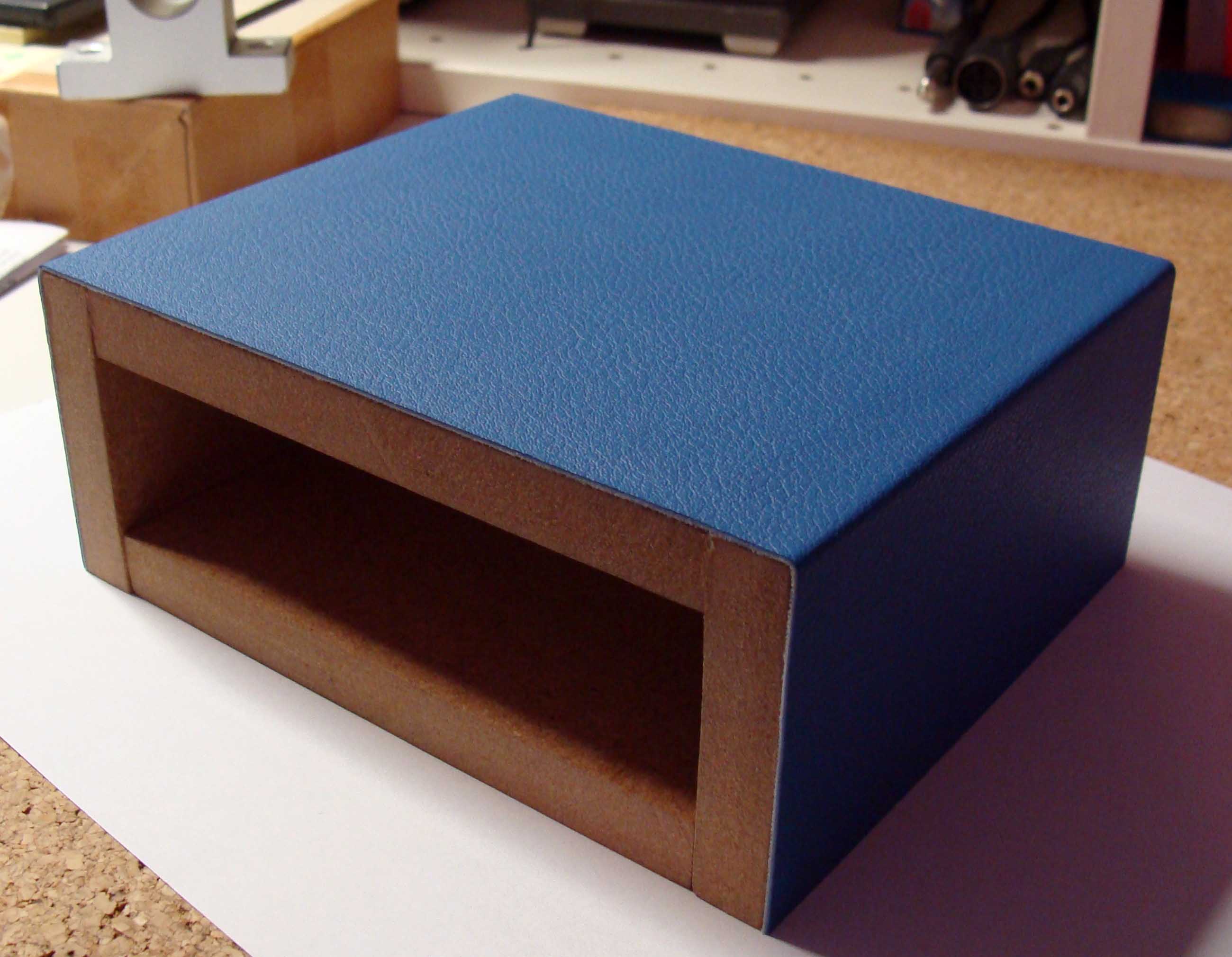

Guten Morgen!
Jeder kennt die Suche bei jedem Projekt nach einem passendem Gehäuse für
die Elektronik. Meistens zu klein zu groß, zu teuer. Ich hatte noch ein
paar Reste 12er MDF Platte rumliegen und habe mal blauäugig angefangen
zu sägen. Das Material geht wie Butter auf meiner Säge.Verleimt habe ich
es mit Ponal ebenso die Kunstbelederung. Das Leder wird in Abschnitten
aufgeleimt und nach dem trocknen gleich die überstände mit einem
Cuttermesser entfernt. Der Leim hält bombig. Wer es noch robuster haben
will verwendet zum tapezieren "Tolex",das Zeug womit Fender oder
Marshall ihre Brüllwürfel einkleiden.Ich habe mich zum testen für eine
einfache U-Schale mit Boden entschieden.Eine doppelte U-Form ist wohl
optisch gerade bei größeren Gehäusen ansprechender. Die Holzteile habe
ich nur mit Leim angelehnt aber nicht gepresst. Nur das Kunstleder habe
ich mit einem Brettchen und einer Limoflasche drauf beschwert.Ein
Bruchtest an einer Musterverklebung war gut.Die Frontplatte schneide ich
aus Epoxi, aber auch andere Lösungen sind denkbar.Wenn sie gebohrt ist,
klebe ich sie mit Klebeband auf und bohre die Locher ab.Diese Bohrungen
im Gehäuse werden dann auf 6mm x10 aufgebohrt und M3x10er Sechskant
Bolzen eingeklebt.Dann hat man ein gescheites Metallgewinde.Unterm
Strich gefällt mir die Methode mit Kunstholz zu arbeiten.Viele bauen aus
dem Zeug große Boxen für die Ohren.

Günter Lenz schrieb:> Ich hätte dünneres Holz genommen, zum Beispiel> Sperrholz.
Er nahm, was er hatte:
>Ich hatte noch ein>paar Reste 12er MDF Platte rumliegen
Ich bin auch ein Fan von Holzgehäusen. Die Teile kann man schnell auf
der
kleinen Multimax-Kreissäge zuschneiden und hat innerhalb einer halben
Stunde ein anständiges Gehäuse fertig.
MfG Paul
Günter Lenz schrieb:> Ich hätte dünneres Holz genommen, zum Beispiel> Sperrholz. Ansonsten sieht das gut aus.
Ja, mit den dicken Platten verschenkt man viel Platz und die
höhere Festigkeit wird vermutlich garnicht benötigt.
Wenn die Stirnseiten so wie ich es gedacht habe mit eingeklebten 6mm
Distanzbolzen versehen werden sollen um alles schon und dauerhaft
schraubbar zu machen , dann sollte man rechts und links schon 2mm
Fleisch nach dem Bohren stehen haben. Natürlich kann man das auch mit
einer 5mm Platte machen ,aber dann muß man Leisten zur Verstärkung an
den Leimflächen setzen. Sperrholz glaube ich ist teuerer und Stirnseitig
nicht so sauber zu bohren wie MDF. Außerdem fasert es stark an den
Schnittkannten so dass man viel schmirgeln muß. Ich denke 10 mm ist gut,
auch für kleinere Sachen. Kaufgehäuse fallen meistens von den
Abmessungen her ungünstiger aus. Zu klein geht nicht dann halt zu
groß...meistens viel zu groß..;-)und teuer. Selbst wertige
Kunststoffgehäuse kosten schon viel und in Alu noch viel mehr.20-30 Euro
bist gleich los und wenn es wertig und schön sein soll auch mal 100. Ich
finde selbst im gut sortiertem Bürklin oft nicht das was ich haben will.
Früher habe ich die Abkanntbank in der Hausschlosserei bemüht und dem
Lackierer eine Brotzeit spendiert, aber heute geht das nimmer.
Aber...sägen und leimen kann ich noch:-)

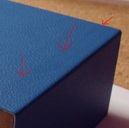

Die Proportionen stimmen irgendwie nicht so recht. Ein kleines Gehäuse
aus 12mm MDF? Passt für mich nicht zusammen. Und wenn kleine Schachteln
bauen, dann auf Gehrung schneiden. Dann ist zumindest der Stoß durch das
Kunstleder nicht sichtbar.

cloe schrieb:> Die Proportionen stimmen irgendwie nicht so recht. Ein kleines Gehäuse> aus 12mm MDF? Passt für mich nicht zusammen. Und wenn kleine Schachteln> bauen, dann auf Gehrung schneiden. Dann ist zumindest der Stoß durch das> Kunstleder nicht sichtbar.
Wenn jetzt eine Frontplatte dran ist, was kann man dann von den
unstimmigen Proportionen noch sehen?

.... schrieb:> Nein, dafür den Stoß.
Das ist unter Raumlicht fast nicht zu sehen, da braucht es ein starkes
Licht wie den Blitz von der Kamera um das marginal sichtbar zu machen.
Ich werd noch mal spachtel und lackieren ok?.Versprochen!;-)
noch Leder übrig? Ziehe das Leder einige Millimeter über den Rand. Dann
einschlagen, zusammen mit der Frontplatte verschrauben. Ist einfach und
makellos.

Fan schrieb:> Selbst der Stoß ist doch wohl nur ein Witz!!
Naja, da hat sich Herbert nur die fünf Minuten fürs Schmirgeln
gespart. Das ist kein Mangel der Methode dieser Art des Gehäusebaus.
Harald Wilhelms schrieb:> Naja, da hat sich Herbert nur die fünf Minuten fürs Schmirgeln> gespart. Das ist kein Mangel der Methode dieser Art des Gehäusebaus.
Also ich bin was Optik anbelangt wirklich sehr empfindlich. Ich kann
versichern, dass mit freiem Auge dieser "Stoß" kaum auffällt. Außerdem
war das ja gewissermaßen ein Experiment dessen Ergebnis man für sich
persönlich zu beurteilen hat. Das nächste wird größer sein und eine
doppelte U-Schale haben. Zwei Stöße mehr ...eine Herausforderung.;-)Aber
ich freue mich drauf! Wenn man sehr dünnes MDF benutzt ist es ratsam
eventuell innen noch Aluwinkel einzukleben. Dafür nimmt man am besten
Fugenleim der kommt ohne pressen aus. Es gibt auch Weißleim von Ponal
die Kleben auch wenn eine Seite nicht saugfähig ist. Da muß man sich
informieren. Für das Kunstleder ist waserfester Ponal optimal.Zu Pattex
rate ich nicht weil sich der Kleber mit dem Weichmacher des Leders nicht
verträgt.Wir Hobbyiste haben Zeit ,außerdem lässt sich Weißleim gut
korrigieren wenn nötig.....sofern man nicht die Superexpress-Variante
nimmt.Man sollte die einzelnen Seiten wenigstens 45 Minuten unter
leichtem Andruck trochnen lassen.Ja , Kunstleder aufkleben hat einen
"meditativen" Charakter.
herbert schrieb:>> Naja, da hat sich Herbert nur die fünf Minuten fürs Schmirgeln>> gespart. Das ist kein Mangel der Methode dieser Art des Gehäusebaus.>> Also ich bin was Optik anbelangt wirklich sehr empfindlich. Ich kann> versichern, dass mit freiem Auge dieser "Stoß" kaum auffällt.
Das sollte jetzt kein Vorwurf von mir sein; manche Sachen fallen
im Foto mehr auf, als mit dem blossen Auge.
> Das nächste wird größer sein und eine doppelte U-Schale haben.
Vollständig aus Holz? Ich würde zumindest die Grundplatte, auf
der die Bauteile befestigt werden, aus Metall machen. Eine solche
Metallplatte könnte man auch in einen Schlitz stecken, den man
in die Seite sägt.
> Wenn man sehr dünnes MDF benutzt ist es ratsam eventuell innen> noch Aluwinkel einzukleben.
Einen solchen Materialmix halte ich nicht für zweckmäßig.
Da gehören Dreiecksleisten aus Holz rein. :-)

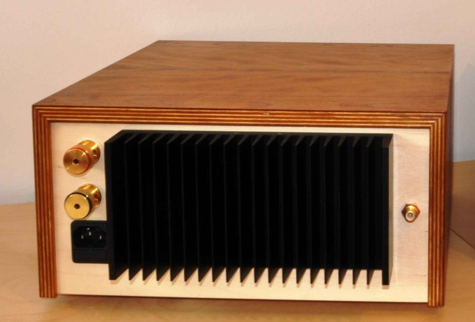

ke schrieb:> Ich finde Holz mit Metall genial, wenn die Verarbeitung passt.
Super gemacht und die Kühlung passt auch! Wenn man die Maserung des
Holzes mit in das Design mit einbeziehen will wie in deinem Fall muß man
richtiges Holz nehmen. Der Schleif und Lackieraufwand ist aber größer
als beim schlichten tapezieren. Nun gut bei HIFI Komponenten kann man
sich ja auch was bei den komerziellen was abgucken...;-)
herbert schrieb:>> Super gemacht und die Kühlung passt auch!
Die Teile verbraten im Leerlauf über 60 Watt, offensichtlich passt alles
> Wenn man die Maserung des Holzes mit in das Design mit einbeziehen will > wie in
deinem Fall muß man richtiges Holz nehmen.
Einfache Birke-Multiplex-Platten in der Qualitätsklasse A kostet ca. 12
EUR pro qm
> Der Schleif und Lackieraufwand ist aber größer als beim schlichten> tapezieren.
Die "Oberflächenbehandlung hat ca. 4 Stunden in Anspruch genommen
> Nun gut bei HIFI Komponenten kann man> sich ja auch was bei den komerziellen was abgucken...;-)
das Gerät ist nur eine 1:1 Kopie vom Original (Schaltplan liegt vor).
Warum im Hi-Fi Laden x-mal so viel ausgeben?

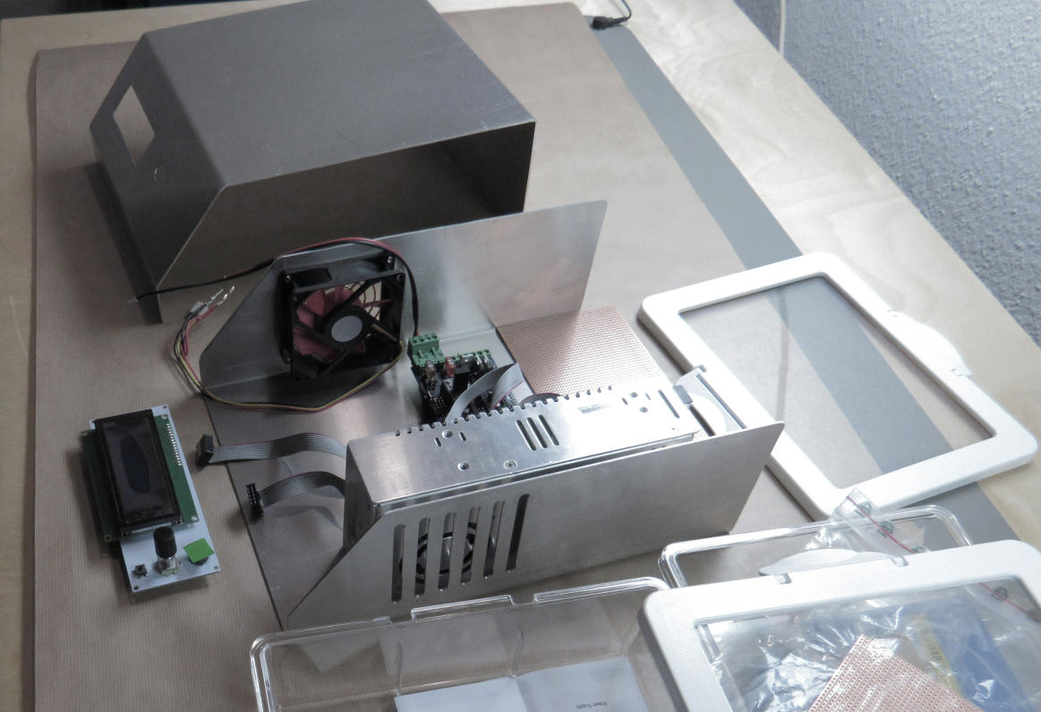

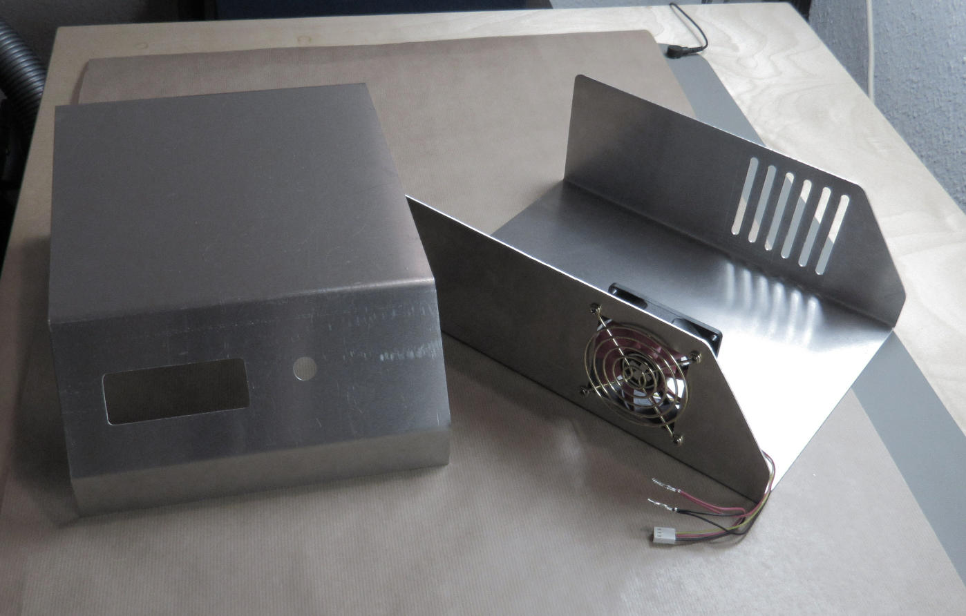

da ich auch grade an einem gehäuse baue, hier mal bilder dazu.
alu-blech, nicht eloxiert, 1,5mm. die löcher und schlitze sind mit einer
bfb2000 gefräst, das blech mit einer ks230 zugesägt, und die kanten mit
einer kantbank gebogen.
das erste mal das ich sowas mache, und das ergebnis ist bisher ok.
was noch fehlt sind versteifungen und nieten/gewinde zum verschrauben…
blindniet(mutter) zangen sind bestellt, allerdings lässt DHL sich grade
etwas zeit mit der lieferung - dann erst kann ich weiter bauen.
c.m. schrieb:> da ich auch grade an einem gehäuse baue, hier mal bilder dazu.
Hübsch, aber nur in einer grösseren Werkstatt machbar. Die Gehäuse
von Herbert dagegen sind mit Heimwerkermitteln zu bauen. Notfalls
sogar ohne elektrische Säge.
Gruss
Harald
Harald Wilhelms schrieb:> Hübsch, aber nur in einer grösseren Werkstatt machbar.
nah, meine "werkstatt" ist ein 220cm breiter tisch in der wohnung.
allerdings wirst du wohl recht haben wenn man einen WAF beachten muss,
brauche ich aber nicht :)
c.m. schrieb:> da ich auch grade an einem gehäuse baue, hier mal bilder dazu.>> alu-blech, nicht eloxiert, 1,5mm. die löcher und schlitze sind mit einer> bfb2000 gefräst, das blech mit einer ks230 zugesägt, und die kanten mit> einer kantbank gebogen.> das erste mal das ich sowas mache, und das ergebnis ist bisher ok.
Also das sieht jetzt aber viel besser aus als nur ok! Was für ein
Sägeblatt benutzt du in der ks230?
