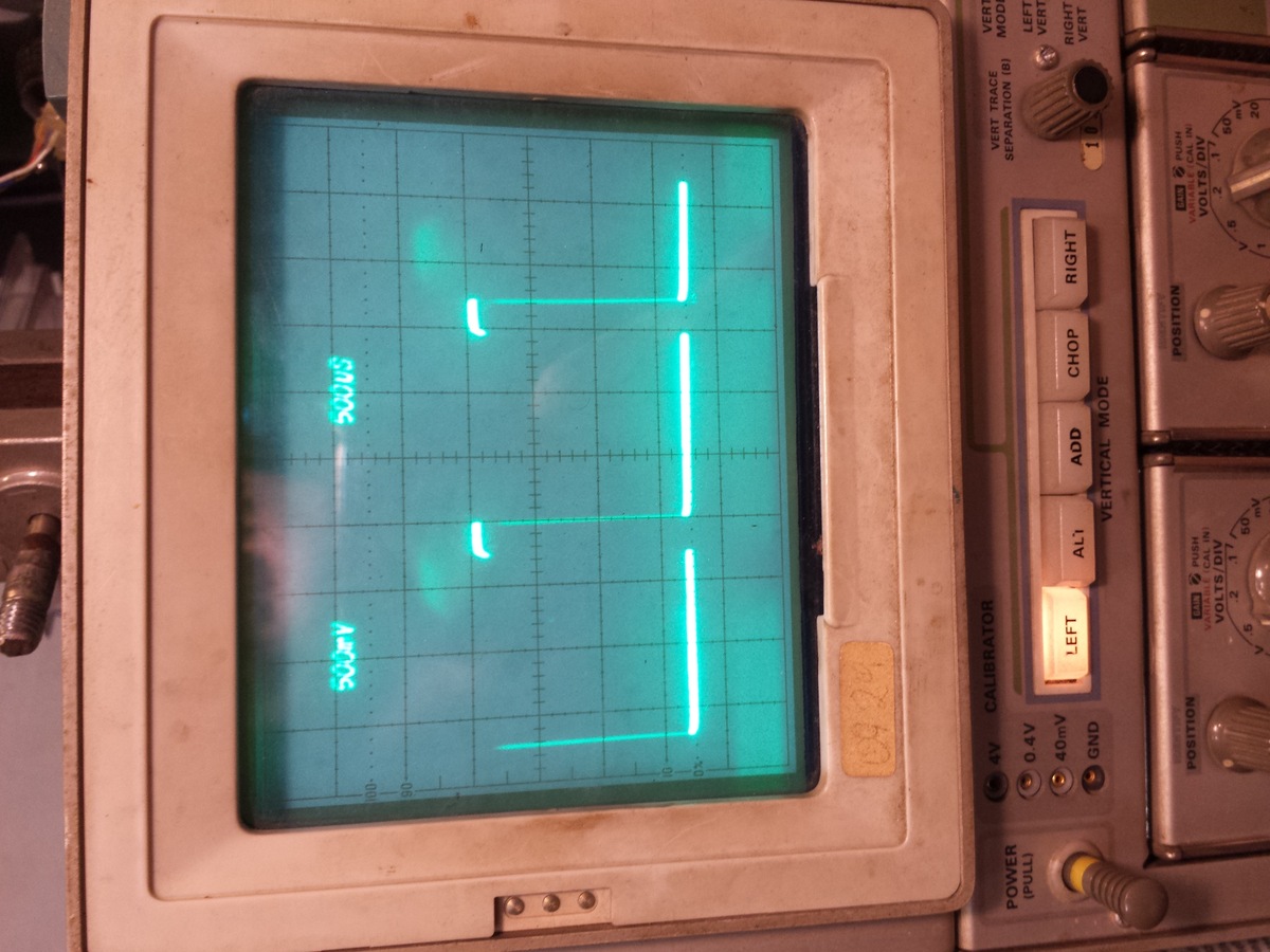

Eine PWM habe habe ich schon gebaut diese funktionier auch
das habe ich am oszi gesehen.

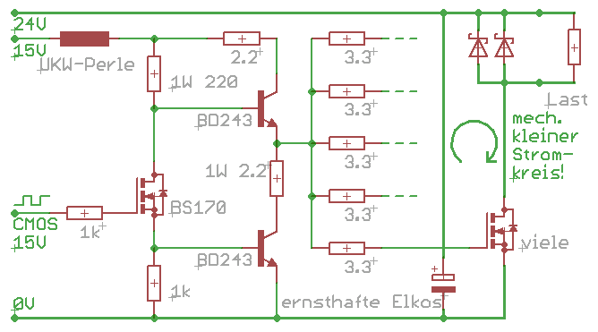

Das problem ist mir fehlen jetzt noch ein paar details zur
leistungsstufe.
Ich nehme IRF3205 mosfets da ich diese billig bekommen habe.
-wie schalte ich mosfets am besten parallel
        od. gibt es eine andere möglichkeit so viel strom zu schalten
-Gatevorwiderstand
-sollte ich eine negative spannung zum entläden der gatekapatzität
       verwenden
Ein fertiger Regler kommt nicht in frage da ich 16 Jahre bin und nicht
viel Geld habe.
Ich hoffe es kann mir jemand helfen und danke im voraus.
MOSFet sind da schon richtig, ich würde aber mindestens 8 Stück IRFB3205
oder IRFB 3207 parallel schalten.
Du schaltest Drain von allen direkt parallel und auch die Source von
allen.
Da du etwa 600-700A beim Anfahren ziehen kannst, musst du schweinedicke
Verbindungen und Kabel benutzen. Das können schon mal so 80mm²
Kupferkabel sein.
> -Gatevorwiderstand
jeder MOSFet bekommt seinen eigenen Widerstand, der so zwischen 10 und
15 Ohm liegt. Bedenke dabei, das der Treiber richtig kräftig sein muss.
Es sollte mindestens eine 2A Version sein (besser 3-4) und schnelle
Anstiegs- und Abfallzeiten haben - Gegentakt muss sie (die
Treiberendstufe) auf jeden Fall sein.

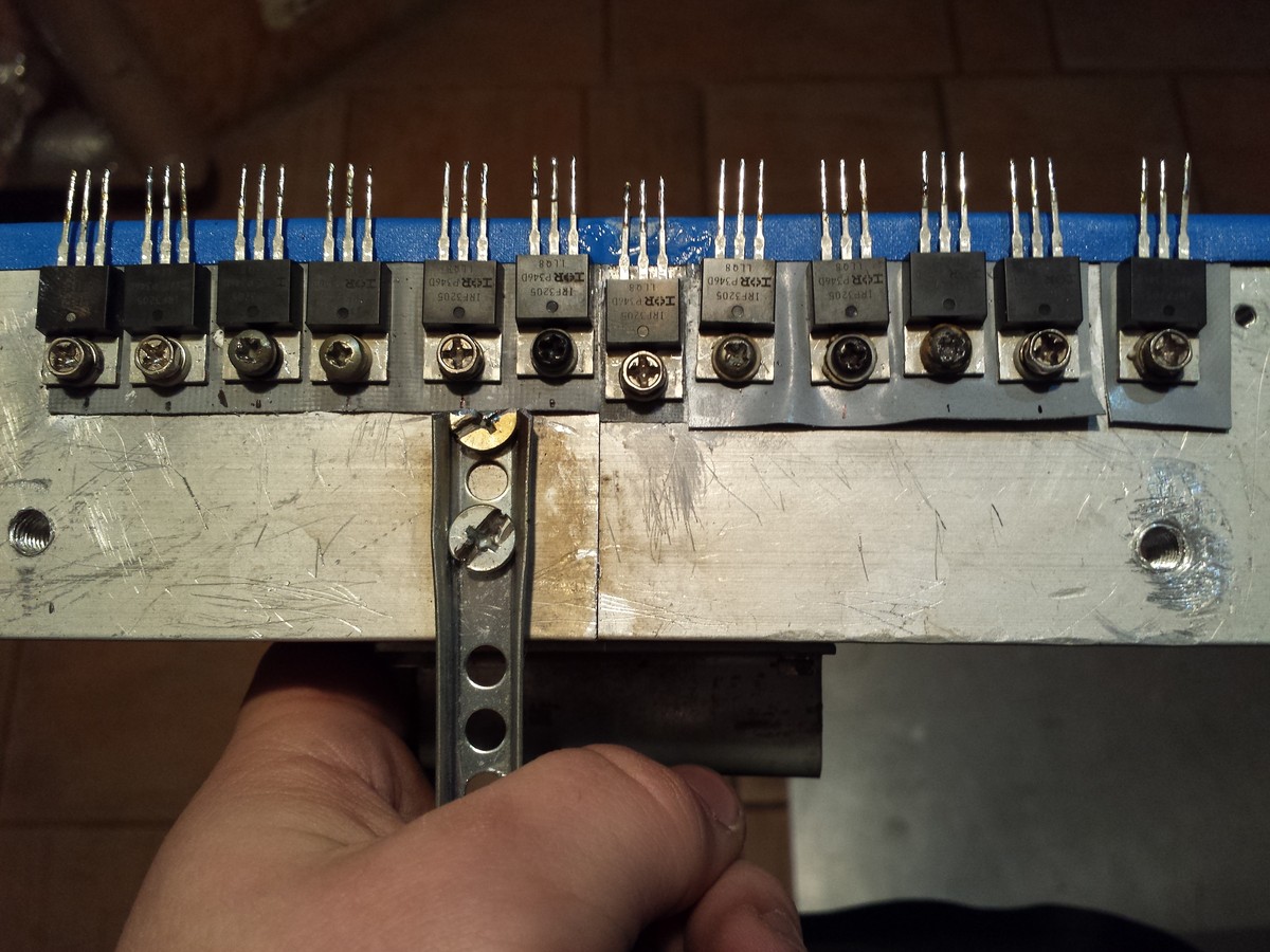

von Stefan Schulz (Gast)
Die Fets liegend im Kreis auf Platine anordnen. Source alle in der Mitte
zusammen und dort mit min.32mm² kontaktieren. Das ist dann auch dein
Bezugspunkt, dein Massepunkt für die Gatespannung. Alle Drains blank auf
einen Kühlkörper/Kühlblech. Von dort zum Motor mit 32mm². Isoliert
Montiert die Freilaufdiode mit auf dem KK. Die Motorrückleitung dorthin.
Parallel zu allem einen kräftigen Elko und ein, zwei Folienkondensatoren
(Plus-GND).
Das ist nicht so einfach!
Die 55Volt Fets werden Dir am Anfang ersteinmal um die Ohren fliegen, da
die Induktionsspitzen (trotz Freilaufdiode) die Uds_max ansteigen lassen
werden. Die Fets können zwar im Avalanche-Betrieb einiges ab, aber das?
Die negativen Spannungsspitzen werden dafür sorgen, das U_gs wegen der
parasitären Induktivitäten im Sourcezweig, nie null Volt erreichen
werden  und der Fet immer leitet, wenn er es nicht soll. Dafür ist der
Massebezugspunkt deiner Ansteuerung wichtig!

Ein Treiber allein schafft es nicht, die Steilheit der Ansteuerflanken
zu gewährleisten, wenn Du dort mehrere Fets parallel schaltest.
Die Flanken werden runder, als gewünscht und alles seehr warm dadurch.
Dadurch steigt der Rds_on und alles wird noch wärmer, bis es
"durchglüht".
Mit den Schaltzeiten bei parallelschaltung ists wohl auch so eine Sache.
Ich hatte seinerzeit am Ende EIN Modul und EINE Freilaufdiode, aber auch
mit etwas über 100Volt und folglich etwas weniger Strom zu tun gehabt.
Als Designstudie nimm dir den Layoutvorschlag und evtl. das Foto vom
Aufbau aus dem Thread vom Elektro-Gokart...

Als FET würde ICH, wenn ich es nochmal bauen sollte, den  IRFP2907
verwenden. ( Auch mehrere parallel )
Der lässt sich robuster montieren und bekommt die Wärme besser weg.
So ein "richtiges Modul" mit Schrauben drann wäre aber eigentlich das
richtige.
Foto vom damaligen Aufbau (die 100Volt-Variante mit 300A-IGBT-Modul)
http://www.mikrocontroller.net/attachment/7761/PICT0001.JPG
Die Anordnung bei weiteren Projekten dieser Art(Vorschlag)
Beitrag "Re: vernünftige IGBT Ansteuerung?"

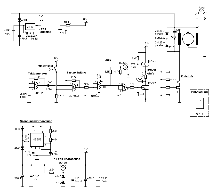

von Ulrich H. (hinty)
Hallo danke für die vielen hilfreichen tipps
Ich bin momentan noch in der schule ich werde heute abend noch ein paar
fotos machen und auch den Schaltplan der PWM anhängen
Mfg hinty
von sko (Gast)
Bezüglich der Fet-Schaltzeiten: Das ganze wird wesentlich vereinfacht,
wenn die PWM-Frequenz entsprechend niedrig ist. Ich habe mal für eine
Elektrowinde eine Ansteuerung in einer ähnlichen Leistungsklasse. Die
PWM-Freqwenz war bei ca. 700 Hz - Als Ansteuerung Push/Pull mit
einfachen PNP/NPN Darlington Transistoren.
Genau so hab ich das gemacht mit ca 700hz den schaltplan kann ich in ca
5h herein geben

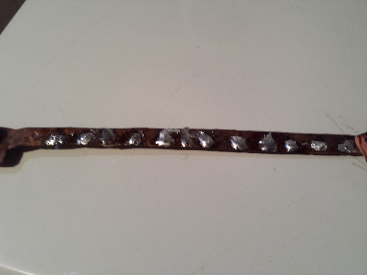

Hallo jetzt kommen die Fotos
Das Drain leite ich noch über eine Kupferschiene ab wäre es besser wen
ich da über das Kühlblech fahre?
Bitte bemängelt meinen Aufbau nicht ich weis es sieht nicht sehr gut aus
aber es hat schon funktioniert.
von MaWin (Gast)
> Ich bau gerade an einem neuen Projekt "Eine fahrende Bierkiste"
> Ich habe beschlossen diese mit einem elektromotor zu bauen.
> Dieser hat eine leiatung von 6kw und 24V.
Du brauchst dafür nicht 6kW.
Die Frage ist, welche Art von Motor das ist.
Drehstrom, BLDC oder Permanentmagnet DC.
Davon hängt stark ab, welcher Controller passt.
Wenn es ein Permanetmagnet-Motor ist, ist 6kW seine Nennleistung, der
Anlaufstrom=Blockierstrom=Betriebsspannung/Innenwiderstand ist deutlich
höher, reten wir mal 20kW und damit auch der Strom den die Transistoren
aushalten müssen, nämlich 1000A, also mindestens 12 IRF3205 parallel. Du
hast 12.
So ein IRF3205 hat gerade mal 8mOhm wenn er ordentlich durchgesteuert
wird, die Zuleitung soll den Strom auf ca. 20% gleich verteilen, also
darf der Widerstandsunterschied der Hinleitung nicht mehr als 1mOhm
betragen, auch der Widerstandsunterschied der wegführenden Leitung.
1mOhm ist verdammt wenig, es dürfen also vom gemeinsamen Knotenpunkt nur
exakt identische Leitungen und Leitungslängen verwendet werden. Vergiss
diese Lötpunkte auf dem Blechstreifen.
Deine Schaltung ist für 12V und nutzt eine Spannungsverdopplung. Vergiss
das, du hast 24V und musst eher die Spannung auf 12V reduzieren. Die 18V
deines Bauvorschlags halte ich bei 20V UGSmax des IRF3205 für zu
gefährlich und sie sind unnötig. Deine Treiberstufe mit BD677/8
Darlingtons halte ich auch nicht für ideal, 4k7 und 3k3 sind zu viel und
Darlingtons viel zu langsam. Bei einem MOSFET mag das gerade noch gehen,
bei 12 eher nicht. Zu langsam umgeschaltete MOSFETs (oder wegen
unterschiedlicher UGSth leicht zeitversetzt einschaltende MOSFETs)
explodieren bei 1000A einfach mit der Wucht von 6kW, also einem
bullernden Kaminofen.

Schaltung schrieb:
Du glaubst doch nicht etwa, das deine spassige Spannungsverdopplung in
der Lage ist, die MOSfet mit ausreichend Gateladung zu versorgen, oder?
Und die Schaltung mit dem Tastverhältnis musst du auch nochmal erklären.
Schaltung schrieb:
Wenn du über diese Schiene auch nur 30A schickst, wird sie erheblichen
Widerstand leisten, ganz zu schweigen von irgendwelchen höheren Strömen.
Schaltung schrieb:
Und auch hier. Ich sehe da einige aufgereihte arme MOSfets, die auf
keine Fall in der Lage sind, gleichmässig Strom durch sie durchzuleiten.
So wird das nichts. Schau dir doch bitte mal die Open ReVolt aus dem
Link oben an:

von Helge A. (besupreme)
Wofür ist die Schottky-Serienschaltung gut? Ich hätte da alle 4 parallel
erwartet, und auch keine 22uF drüber. Das läßt ja die Mosfets bei jedem
Impuls husten..??
Da eh Source und Drain von allen Mosfets parallel hängen, spar dir die
Isolation. Auf meiner Werkbank würden die alle zusammen auf einer fetten
Kupferschiene sitzen. Falls die gegen den Kühlkörper isoliert werden
muß, hast du eine größere Fläche zur Wärmeableitung. So eine
Kupferschiene ist auch der ideale Platz für die Schottkydioden.
Bei "1000A-PWM" merkst du wahrscheinlich auch schon richtig was von den
Leitungsinduktivitäten zur Batterie. Da müssen direkt zwischen die
Schottkies und die Mosfets ernsthafte Elkos, und die Batterieleitung
moglichst verdrillt (naja, bei dem Querschnitt eine interessante
Aufgabe..), du fährst da eh nen Kurzwellensender spazieren *gg

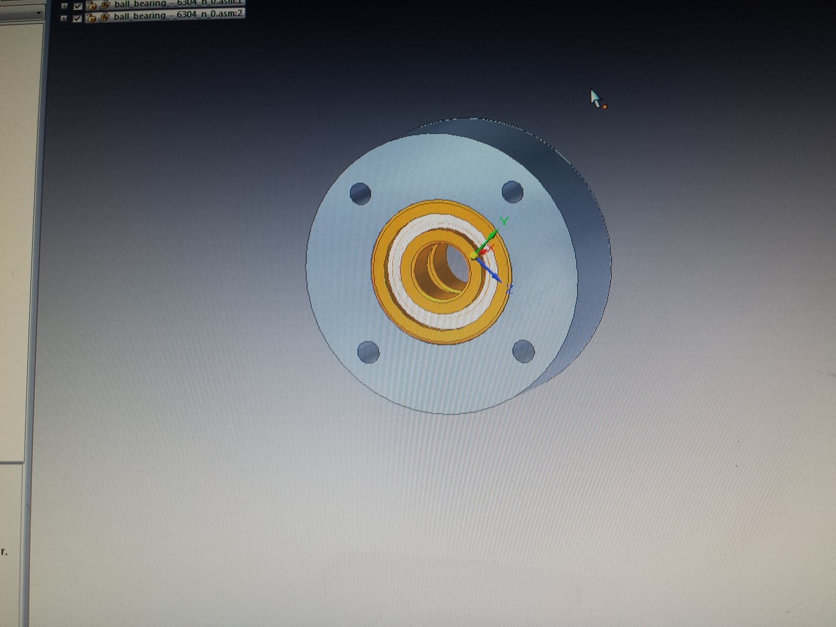

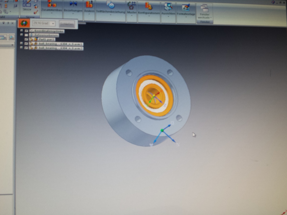

Hast du den Flansch für das Ritzel selbst gebaut oder war der Motor
schon so? Der Motor hat übrigens Potential mit seinen getrennten
Wicklungen. Wenn ich das richtig erkannt habe.
Mit der frequenz muss ich mich noch spielen das kann ich mir eh am oszi
anschauen.

Kannst du Bilder vom Flansch zeigen bzw. hast du Zeichnungen?

Ansonsten stell deine Oszibilder rein. Dann kann jeder was dazu sagen.
Und wo du deine Messspitze genau angesetzt hast. Da können ein paar cm
schonmal über ne Fehlmessung entscheiden.

Gleiches erreicht man bereits mit 2 parallelen IRF3205.
Da für die hier geforderten Ströme sicher mindestens 5 IRF3205
erforderlich sind, ergibt sich ein Rds(on) von unter 1,6mOhm und
dementsprechend ein Spannungsabfall von etwa 0,6 Volt bei 400 Amp. Ein
drittel gegenüber dem IGBT Modul...

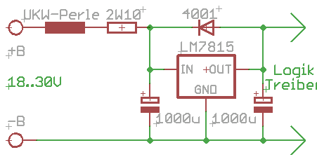

Auf meiner Werkbank wäre die Spannungsversorgung der Steuerplatine
einfacher aufgebaut (1). Es sind doch schon 24V vorhanden. Beim Fahren
dürften das dann 10-50V (impulsweise) werden und durchschnittlich
18-28V. Der CMOS-Baustein läuft an Spannungen von bis zu 15V, und 15V
reicht auch dicke zum Ansteuern der Mosfets.
Ich habe gute Erfahrungen gemacht mit einer "totem-pole" Ansteuerung von
Leistungs-Mosfets. Schaltung (2) als Meditationsgrundlage.. ;)
jetzt hab ich mal ein paar Fotos gemacht
vom oszi und dem flansch
Momentan fahre ich noch mit einem anderen Flansch den von der Zeichnung
muss ich mir in der Schule mal drehen aber das wichtigste ist das man
zwei Lager verwendet damit die Welle nicht verkanntet.

von Purzel H. (hacky)
Die Ansteuerung der FET gemaess Helge A. (besupreme) (bild 2.png)ist so
nicht brauchbar. Bei Eingang Null, sperrt der Untere BD243. Der obere
sperrt aber auch, denn Basis ist dem Kollektorpotential. Was geschieht,
wenn der Eingangsfet BS170 auf +15 angehoben wird ? Die Basis des
unteren BD243 kann nicht auf die 10V hoch (Vi-Vgate_th), dh der BS170
leitet voll. Und der Basisstrom wird durch die 220 Ohm gegen die
Speisung bestimmt, abzueglich dem Strom durch den 1k. Macht dann 50mA in
die Basis. Grosszuegig.
Schmeiss das weg und nimm einen richtigen Treiber. Ein N-FET muss auch
nicht mit 15V angesteuert werden.
Siebzehn Für Fuenfzehn schrieb:
> Der obere sperrt aber auch
Und jetzt noch mal nachdenken. Zur Not mit Hilfe irgendeines
Simulationsprogramms. Ansteuerung dieser Art hat sich bei mir bewährt.
