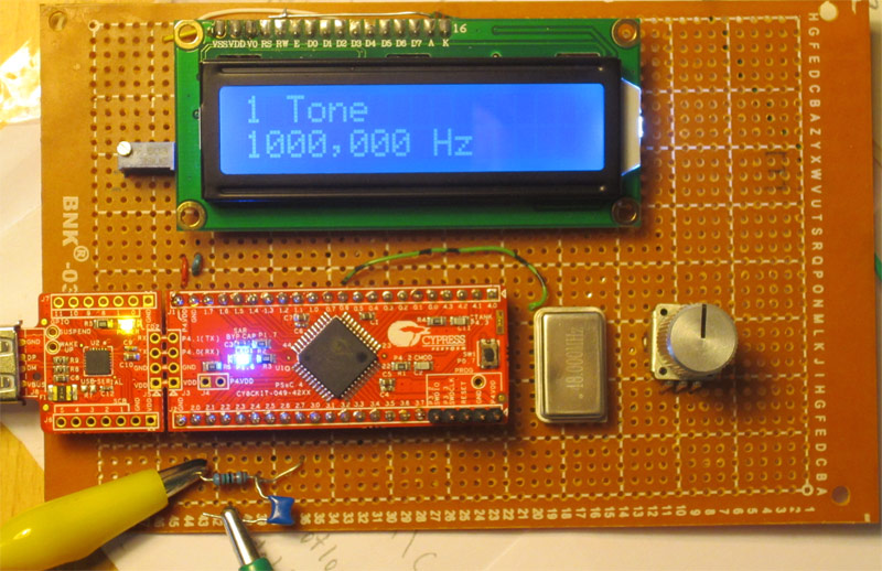

von DH1AKF W. (wolfgang_kiefer) Benutzerseite
Hallo Leif,
schau doch mal diesen Thread an:
Beitrag "Mikrocontroller als I/Q- Generator (MW bis KW)"
Hier wird zwar ein PSoC3 oder 5 verwendet, aber mit dem PSoC4 (42xx),
den es mittlerweile als Breakout- Board für wenige Euro auch in
Deutschland gibt, sollte das Prinzip ebenso funktionieren.
Die genannten Mikrocontroller von Cypress beinhalten eine PLL zur
Takterzeugung.
Bei der Programmierung könnte ich behilflich sein.
Das Ganze könnte dann so aussehen wie auf dem Bild. Eventuell noch ein
zweiter Drehgeber für verschiedene Schrittweiten, Festfrequenzen usw.
Schönen Advent, Wolfgang
