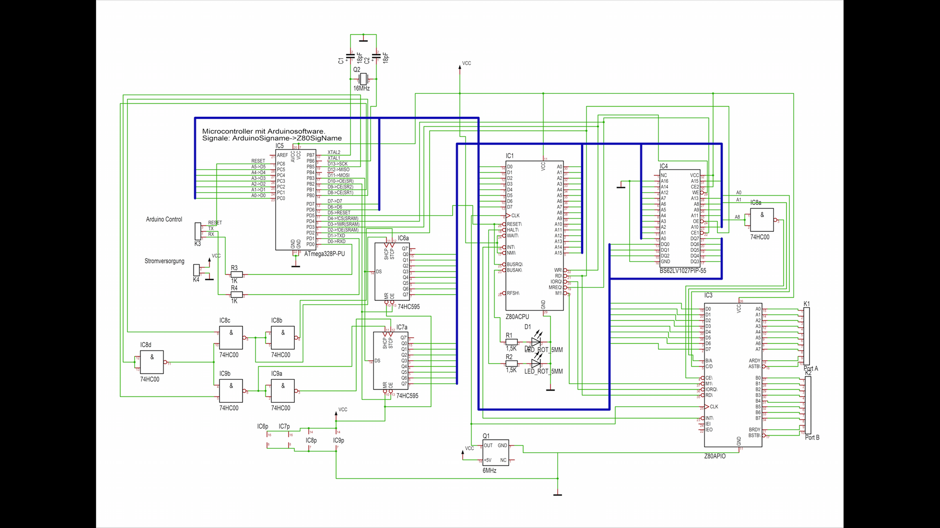

#3939804
Ich habe damit auch mal rum gespielt. Bei mir war es das Ziel ein Z80
System ohne EEPROM zu starten. Dazu hab ich mir mit dem Arduino Uno eine
art Bootloader geschrieben, der das Programm in den SRAM kopiert und
dann das System startet.
Dazu habe ich die Datenleitungen des SRAMs direkt an den Arduino
verbunden. Die Adressleitungen habe ich über die SPI Schnittstelle und
den Einsatz von Schieberegistern angebunden. So konnte ich an den
ATmega328 ein 64KByte SRAM mit einem 8 Bit breiten Datenbus anschließen.
Theoretisch hätte ich auch so auch die Datenleitungen an den Arduino
anbinden können. Ich hätte mir so Pins gespart, jedoch hatte ich noch
genug an dem Arduino und für die Parallel->SPI und SPI->Parallel
Umwandlung hätte ich etwa drei zusätzliche ICs gebraucht (1 Logik IC und
zwei Schieberegister). Das heißt es hätte die Schaltung unnötig größer
gemacht.
Ich hab dir den Sourcecode von dem Programm und den Schaltplan mal
angehängt.
Es ist jetzt nichts besonderes. Ich hab das einfach mal für mich gemacht
ohne es jemals veröffentlichen zu wollen. Aber vielleicht hilft dir das
hier weiter.
Ich tue in dem Bootloader den Speicher schreiben und lesen.
MfG
Tobias
