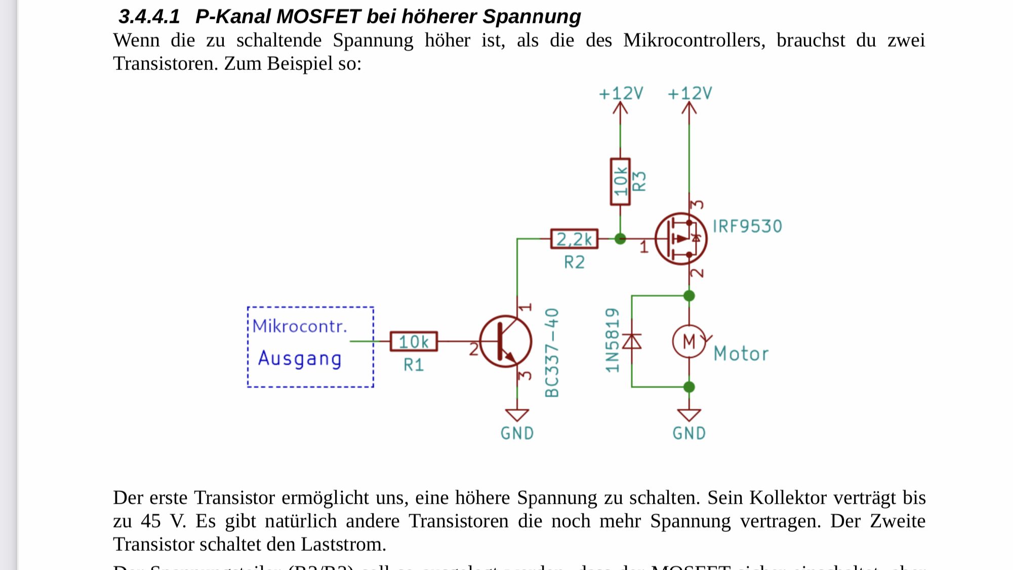

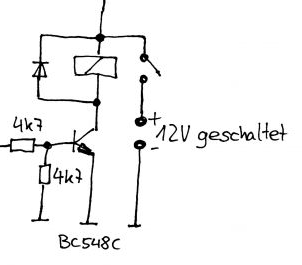

Nimm einen dicken P-Kanal mit TO220 Gehäuse, z.B. IRF4905. Der ist mit
74A/20mOhm zwar hoffungslos überdimensioniert, aber was solls.
Du musst nur dein Relais + Freilaufdiode durch einen Arbeitswiederstand
ersetzen, sagen wir 10k. Danhinter der P-Kanal MOSFET mit Source an +12,
Gate an den Kollektor von deinem NPN und Drain ist dein Ausgang. Fertig.

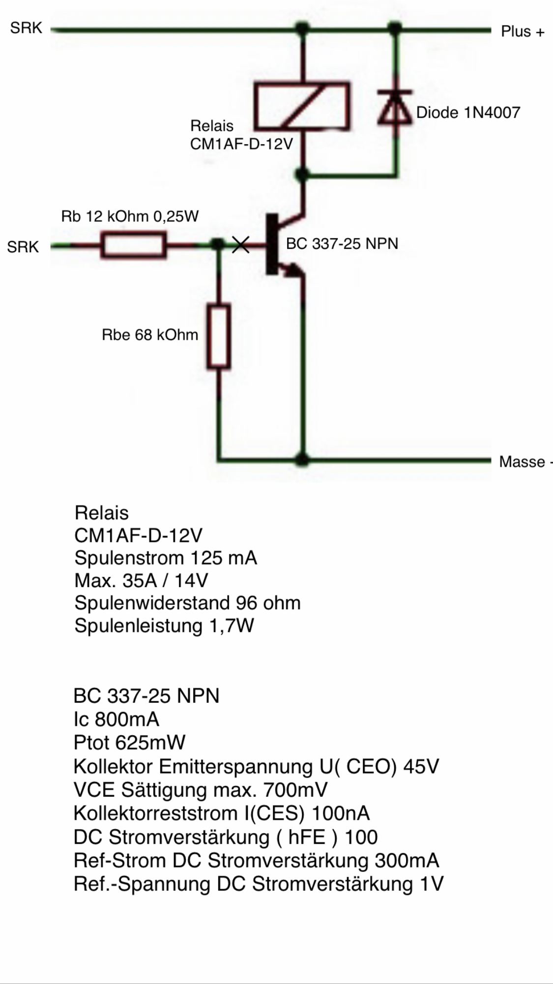

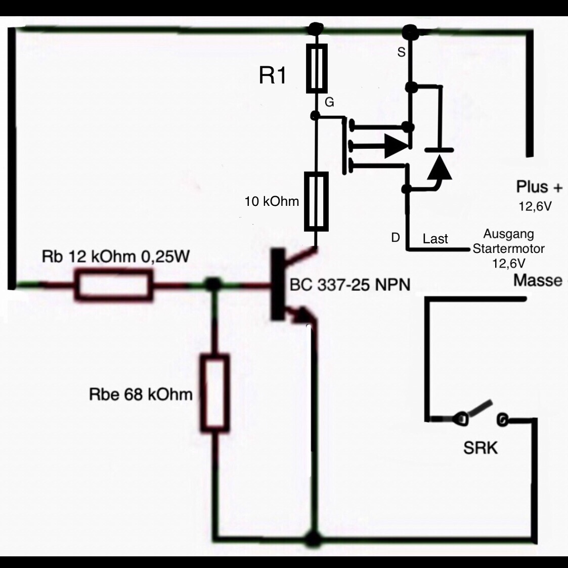

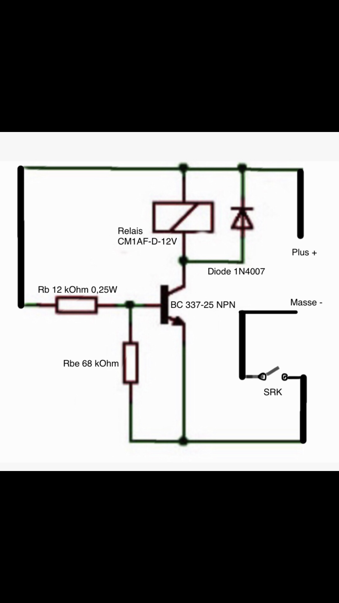

von Holger B. (missinglink)
Hallo und Moin,
Dank des Forums konnte ich letztes Jahr ein passenden Schaltplan finden
und meine Startvorrichtung umbauen. Es wurde ein Killschalter
installiert mit Hilfe einer Reed Relais Schaltung.
Bild 1. und Bild 2.
Nun möchte ich den Stromverbrauch der Relais reduzieren und durch eine
P-Kanal Mosfet ersetzen. Ein Schaltplan hab ich in meinem Rahmen, ich
kenn +/- und Widerstände aber dann hört es aber auch schon auf,
gezeichnet.
Bild 3.
Betrieben wird das ganze über ein 3S2P
Li-Po 10,9/12,6V 34,6Wh (3,2Ah) Akku.
Nun meine Fragen dazu:
- Reduziert sich der Verbrauch ?
- Eventuell Alternative Mosfet ?
Und natürlich ob das was ich mir da zusammen gereimt hab funktionieren
könnte.
Vielen Dank im Voraus
Holger
von H. H. (Gast)
Minimal.
> könnte.
Nein, das Gate kann sich ja nicht mehr entladen.
Hallo H.H.,
erstmal danke für die rasche Antwort.
Das Gate entlädt sich nicht, Ok wie lässt sich das lösen, das sich das
Gate entlädt und richtig arbeitet?
Muß eventuell am Gate noch ein Widerstand oder Kondensator in die
Schaltung gesetzt werden?
Ich hab mich am Beitrag orientiert und das Mosfet so verbunden wie im
Beitrag beschrieben……… Ist dort der gleiche „Fehler“ dann
eingebaut/vorhanden?
Danke
Holger

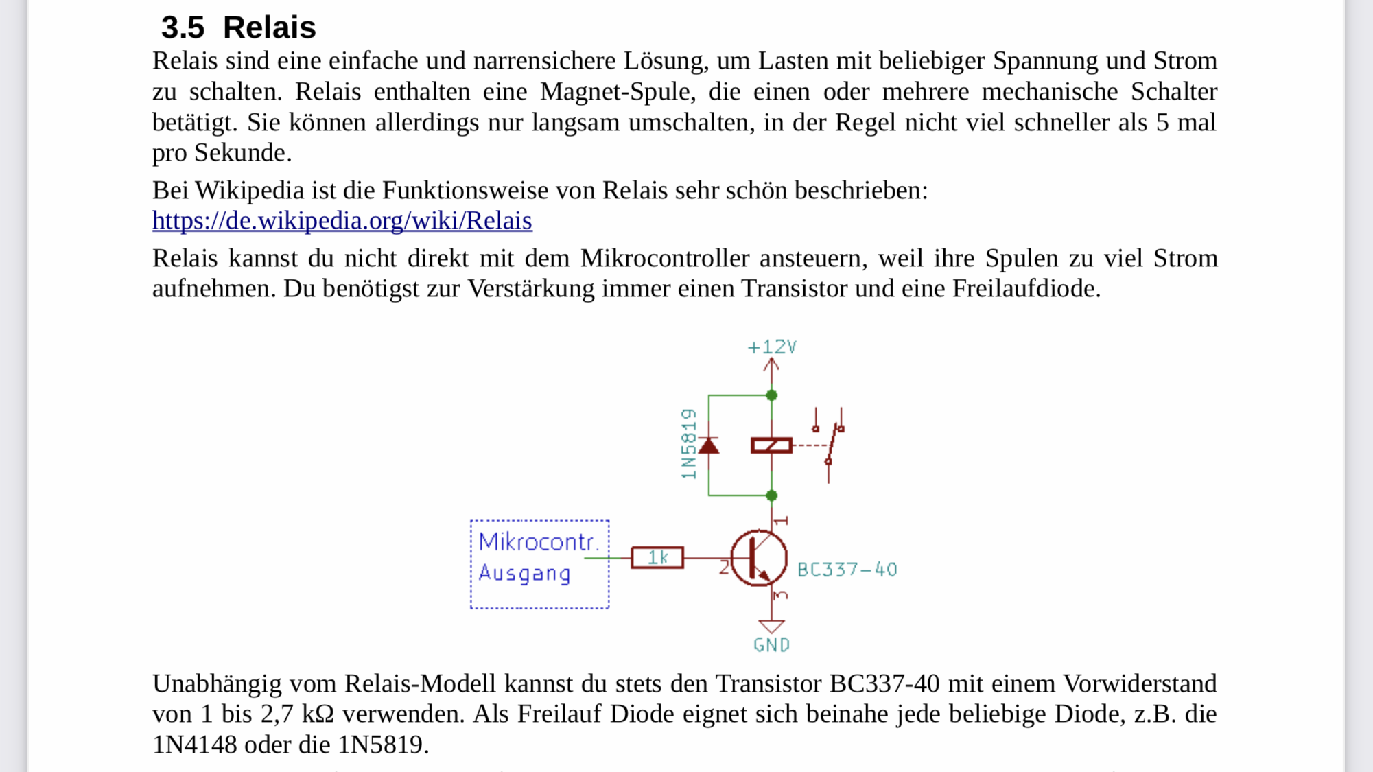

von Stefan F. (Gast)
Holger B. schrieb:
Das kann so nicht funktionieren, denn da ist nichts was das Gate des
MOSFET zum Abschalten entladen kann. Einmal eingeschaltet wird er lange
an bleiben, um dann allmählich immer weniger Strom fließen zu lassen
während er heiß wird.
Schau dir
http://stefanfrings.de/mikrocontroller_buch/Einstieg%20in%20die%20Elektronik%20mit%20Mikrocontrollern%20-%20Band%202.pdf
Kapitel 2.2.2 und 3.4.4.1 an
von H. H. (Gast)
Und eine Z-Diode zwischen Gate und Source wäre noch sinnvoll.

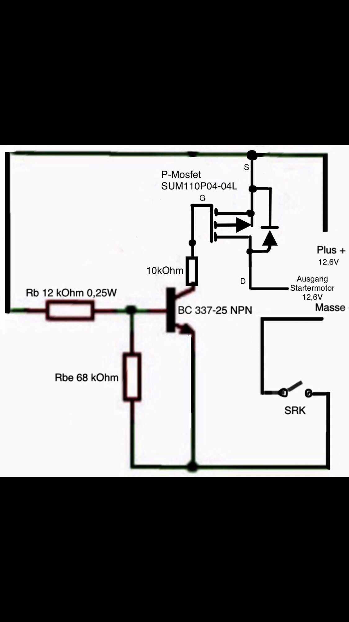

Ich hab mir mal als Laie die 112 Seiten grob vorgenommen und konnte
folgendes extrahieren, insoweit ich es verstehe.
Bild 1. Ist im Kern mein alter Entwurf
Bild 2. Den einzigen Unterschied zu meiner Schaltung ist die
Freilaufdiode  zwischen Gate und Motor.
Soll dort dann noch zusätzlich eine Z-Diode am Gate zur Source gelegt
werden?
von H. H. (Gast)
Du hast etwas übersehen.
> werden?
Ja.
Du meinst zwischen Drain und Motor.
Du hast in deiner Schaltung keinen Spannungsteiler.
> werden?
Nicht nötig, denn in meiner Schaltung befindet sich einen
Spannungsteiler, der die Gate-Spannung festlegt. Eine Zenerdiode würde
ich nur hinzufügen, wenn die Versorgungsspannung erheblich variabel ist
(z.B. 12 - 40 Volt).
von H. H. (Gast)
Stefan ⛄ F. schrieb:
>> werden?
> Nicht nötig, du hast da ja einen Spannungsteiler der die Gate-Spannung
> festlegt. Eine Zenerdiode würde ich nur hinzufügen, wenn die
> Versorgungsspannung erheblich variabel ist (z.B. 12 - 40 Volt).
Es geht offensichtlich um ein KFZ, da sollte man das Gate unbedingt
gegen Transienten schützen.

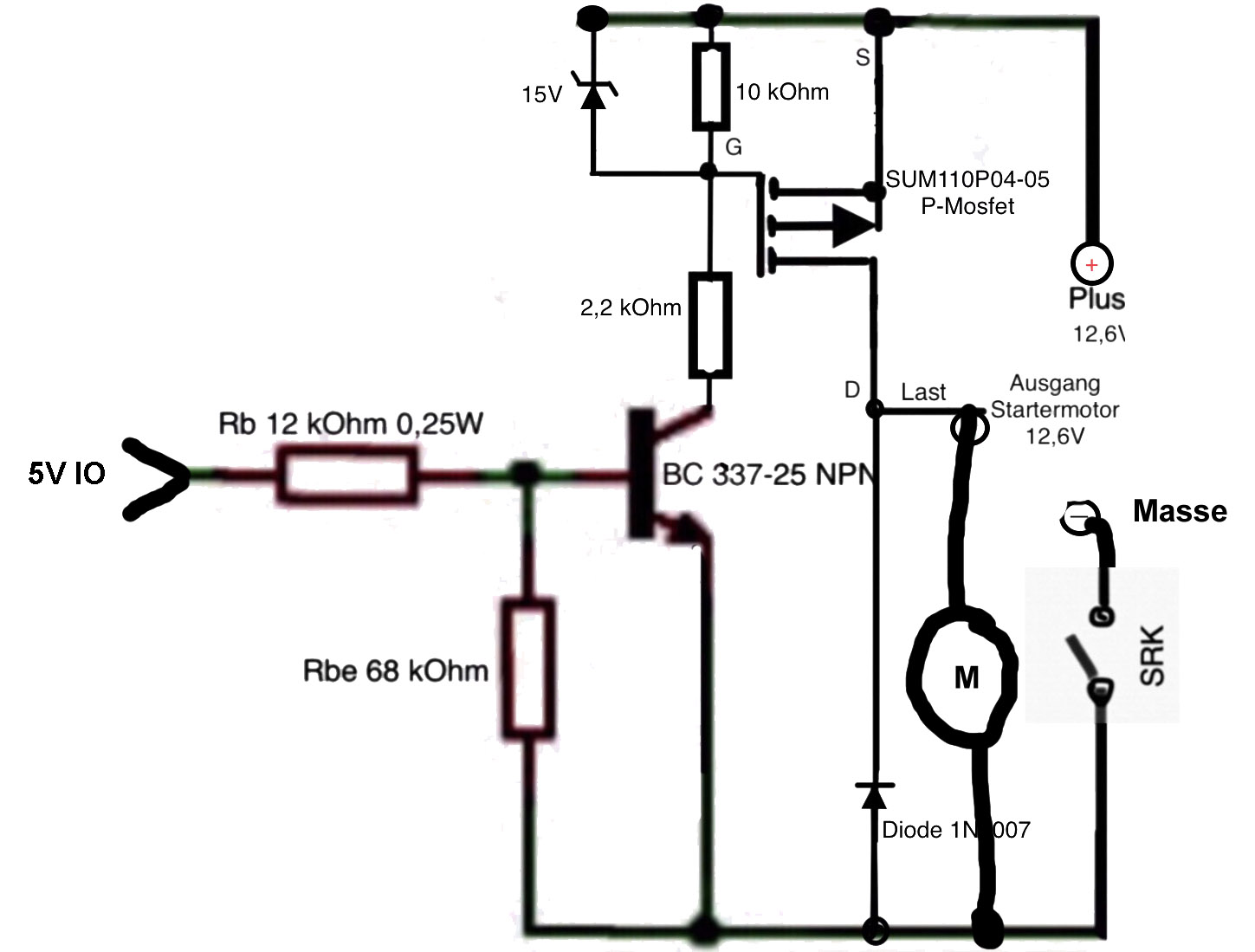

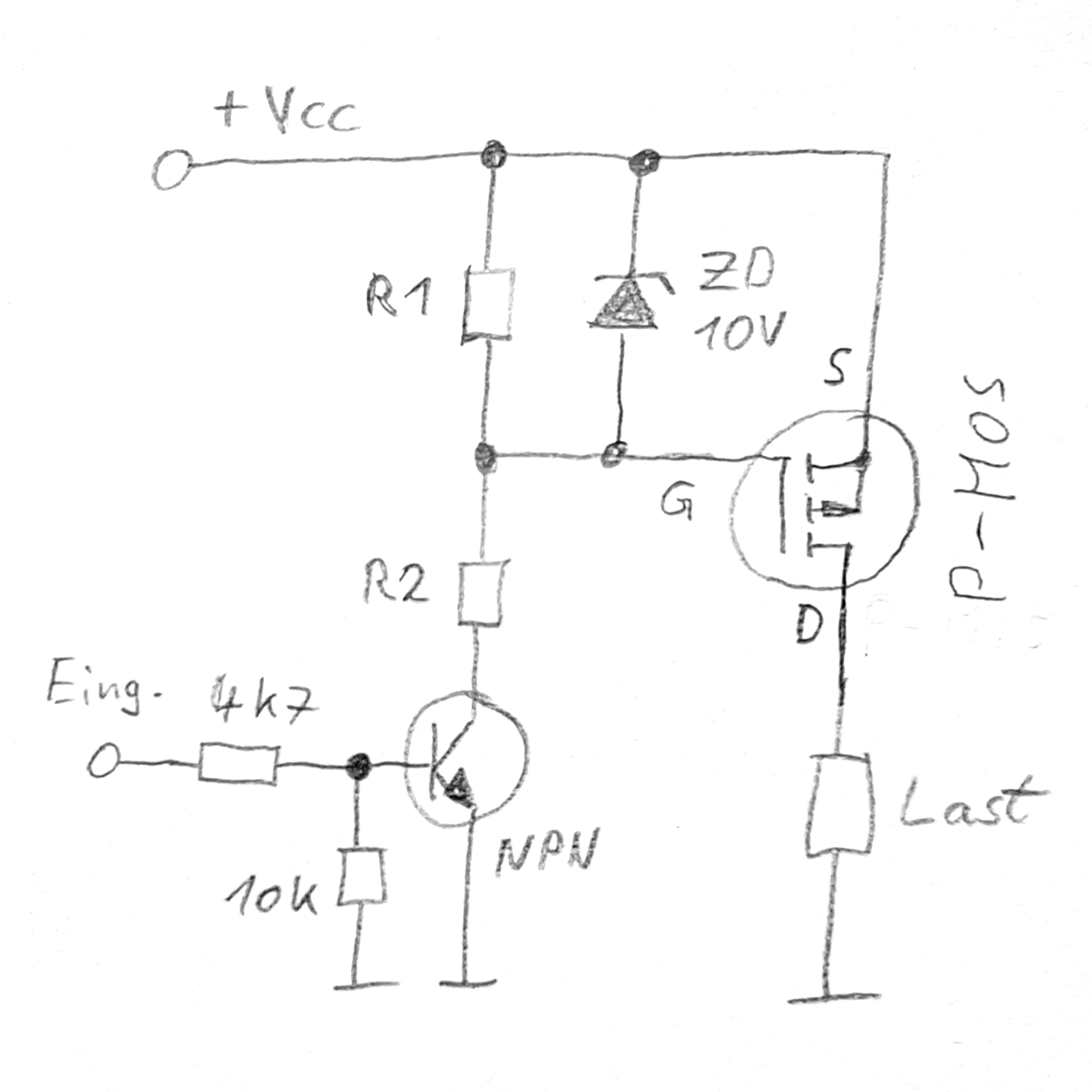

Super und danke an Stefan, HHins und Michael
Falls ich es richtig verstanden hab sollte die Schaltung so aussehen wie
im Anhang, richtig?
Falls ja, wie hoch sollte der Wert von R1 gewählt werden?
Holger
Der 10k Widerstand darunter ist arg hochohmig.
In meinem PDF hatte ich dir 10kΩ (oben R1) und 2,2kΩ unten empfohlen.
Vorausgesetzt dein MOSFET verträgt 10V am Gate. Welchen wirst du denn
verwenden?
Wenn du den Eingang der Schaltung wirklich fest mit 12V verbindest ist
sie allerdings völlig sinnlos.

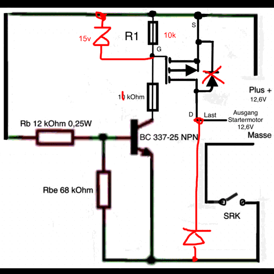

Und noch eine Nachfrage zum Transientenschutz der empfohlen wurde.
Wie kann ich das genau umsetzen d.h. welche Bauteile benötige ich und wo
in der Schaltung werden diese verbaut?
von H. H. (Gast)
Siehe Anhang.

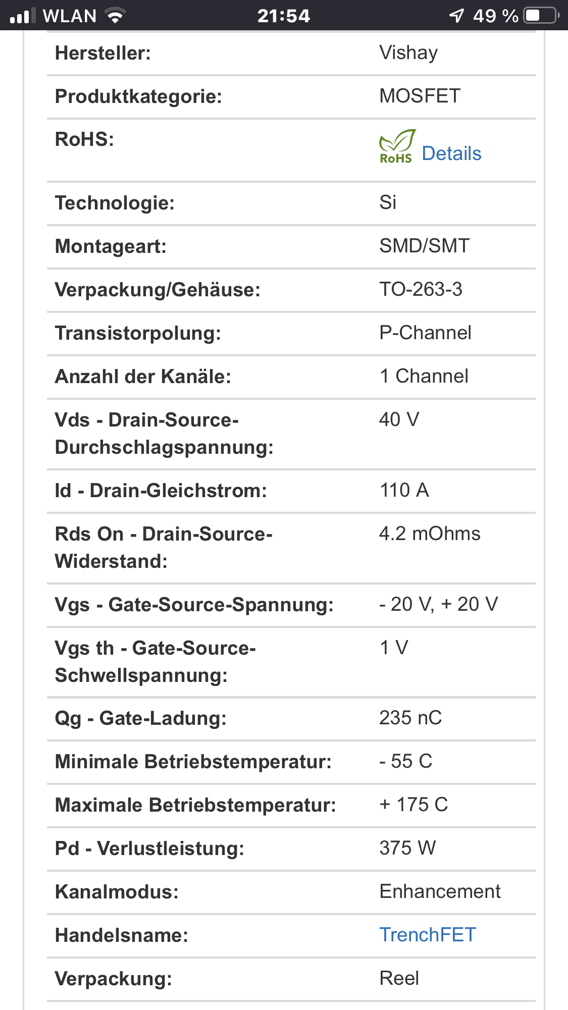

Hallo Stefan,
Als P-Mosfet sollen SUM110P04-04 oder SUM110P04-05 verwendet werden, ich
bin aber auch für Alternative Mosfets offen.
10kΩ (R1) und 2,2kΩ (R2) das lässt sich natürlich machen … hab ich wohl
was falsch gelesen .
Danke HHins,
Jetz ist, glaube ich, der Groschen gefallen
Datenblatt SUM110P04-04 / 05

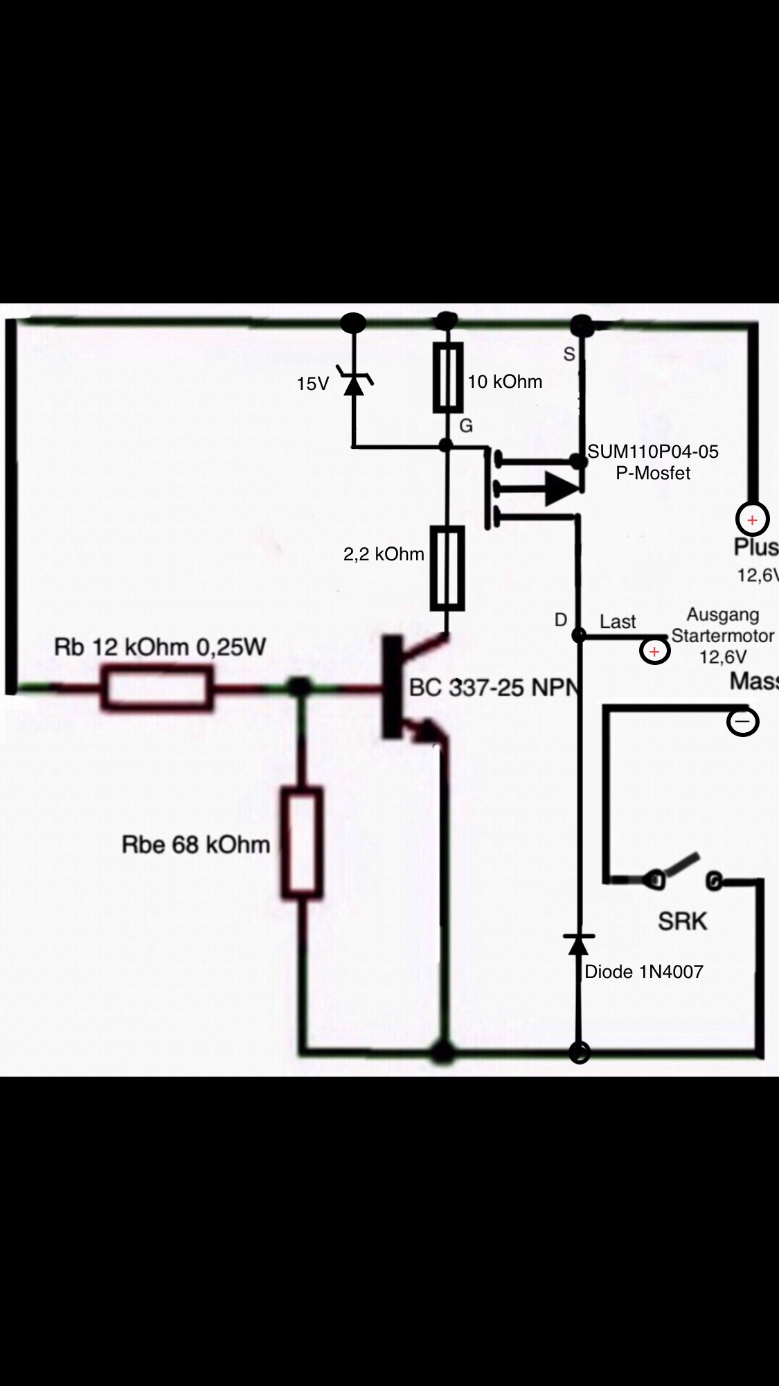

Grafik Schaltung
Holger B. schrieb:
> Grafik Schaltung
Das geht so nicht. Der Schalter SRK wird nicht funktionieren, denn es
fließt auch Strom an ihm vorbei durch die Diode und die Last.
von HildeK (Gast)
Holger B. schrieb:
> Grafik Schaltung
Ich dachte, du wolltest mit "5V TTL aus einem Schmitt-Trigger"
ansteuern? Wo willst du das anschließen?
Müsste das nicht eher so aussehen wie auf dem Bild im Anhang?
von HildeK (Gast)
Nachtrag:
Wobei der Schalter SRK wohl der Hauptschalter sein soll. Der sollte dann
in die +12V Leitung machen, denn diese Ansteuerung bezieht sich ja
