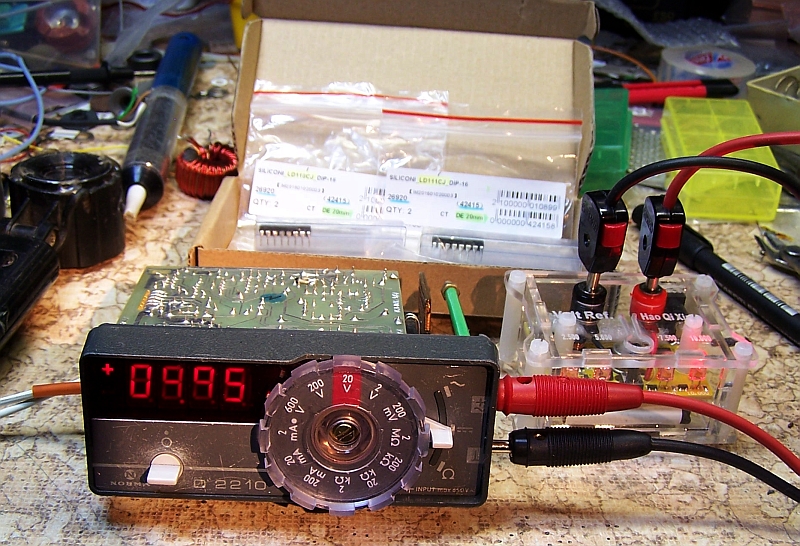

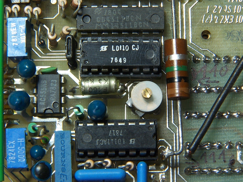

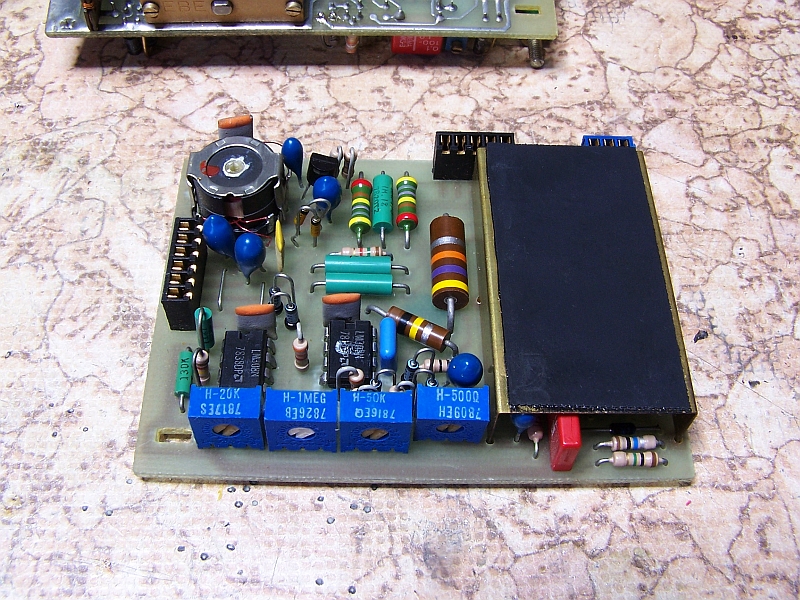

seit Jahre restauriere ich Maschinen, Tontechnik und auch mal
Messtechnik.
Im Winter bin ich eher unter dem Dach in der Elektronikwerkstatt zugange
und habe in den letzten Wochen mehrere Fluke-DMM und Anderes
aufgearbeitet. Da steht aber noch viel mehr, u.A. auch noch ein

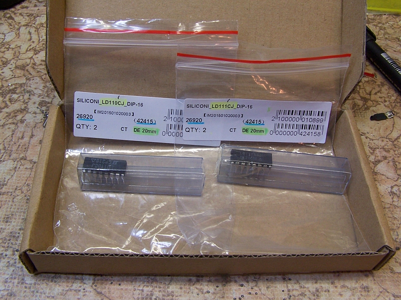

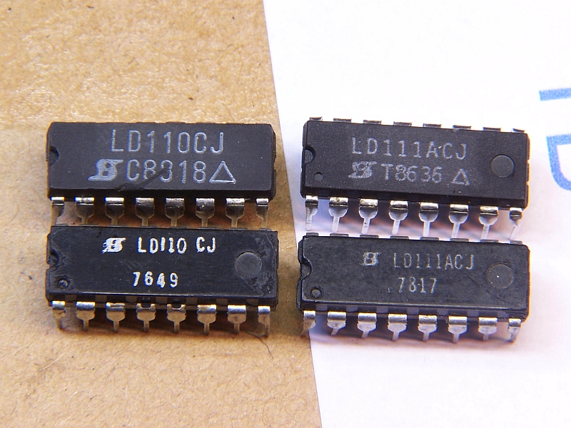

Tischmultimeter unbekannter Herkunft. Darin verbaut sind als
AD-Wandlersystem ein LD111 und sein Bruder der LD110. Beide defekt und
daher war ich auf der Suche danach. Irgendwie hat Holm davon Wind
bekommen ;-) und mir angeboten eine Halbleiche aus seinen Kramkiste
zuzuschicken. Darin die gesuchten ICs. Das Ding war dann irgendwann
hier, aber auch darin beide ICs tot. Allerdings hat mir das Teil sehr

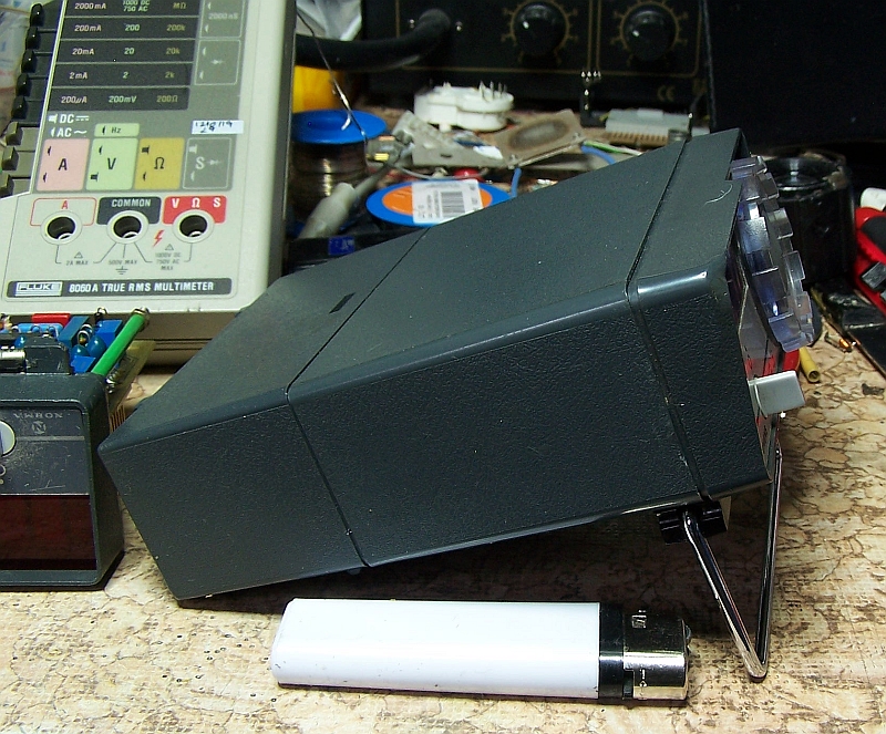

gefallen, also nach Infos suchen. Das ist ein "Norma D2210" und Infos
fanden sich schnell. Auch, dass dieses Teil unter dem Logo von Siemens
segelt (Norma hat viel für Siemens gebaut, wohl alle DMM). Bei Siemens
hört das Dingens auf den ulkigen Namen VMG-3 (typischer Abkürzungswahn).
Ok, Interesse ist geweckt, also iBäh abklappern. Bingo! Über den Preis
wurde verhandelt und gestern war der Postmann da ;-) Flugs auf die

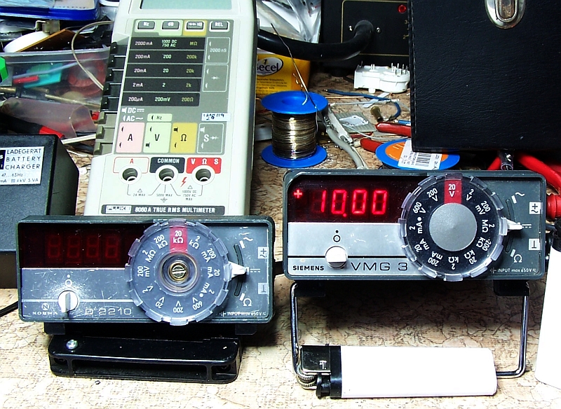

Werkbank und erstmal reinschauen. Erster Eindruck: Akkus komplett weis,
alles verpeekt! Klar, ist ja viele Jahre alt (BJ etwa 1979). Das
eigentliche Gerät innen wie neu! Nach Spannungsversorgung erster
Schreck: Zeigt auch nur Blödsinn an (wie die anderen mit diesem
Chipsatz). Als nächstes habe ich die Chips in das Norma gestöpselt,
Bingo! Alles ok.

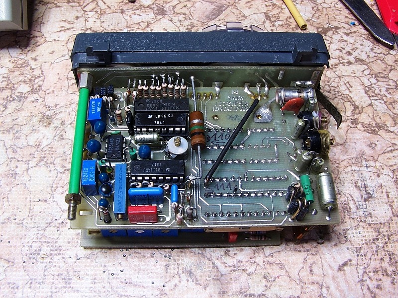

Letztlich konnte nur der Decoder gaga sein, da am Siemens immer falsche
Ziffern dargestellt wurden. Den raus, Fassung und einen aus meinem
Fundus rein und alles geht. Erster Test mit meinem
"Chinaspannungsnormal": Bestens, noch immer innerhalb der Toleranz!

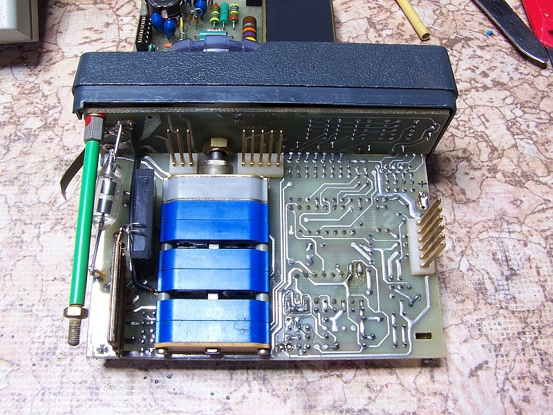

Inzwischen habe ich alles gereinigt und einen neuen (gebrauchten)
Akkusatz eingebaut. Dazu musste ich wieder Einzelzellen mit Lötfahnen
verschweissen, mein Akkuschweisser stand ja ewig ungenutzt rum. ;-)
Vorhin ein paar Fotos gemacht, sagen ja immer mehr als viele Worte.
Ein paar neue (?) ICs sind im Zulauf, mal sehen, was der Kollege in
China da verkappt hat ;-)
Old-Papa

von Gerhard O. (gerhard_)
Guten Abend,
Das LD111A/110 Chip Set ist sehr gut. Ich baute mir in 1977 mein eigenes
portables Multimeter damit und es funktioniert heute noch einwandfrei.
In den 35 Jahren musste ich es noch nie kalibrieren. Damals machte die
Bauerei von Messgeräten auch Spass.
Diese alten Messgeräte die Du oben vorstelltest sind wunderschön.
Irgendwie habe ich eine Schwäche für LED Anzeigen.
Bei mir habe ich noch ein altes Fluke 8000er im Berieb. Der Fluke1900
Frequenzzähler ist auch ganz nett.
Wenn Du ein Datenblatt des LD111/110 brauchst, könnte ich das scannen.

von Old P. (Gast)
Hallo Gerhard,
das Datenblatt habe ich inzwischen in mehreren Versionen im Netz
gefunden. Diese ICs wurden offenbar später von Intersil weiter gebaut
(oder Siliconix geschluckt?). Es gab noch einen LD121(?), der war
(glaube ich) 4,5stellig. Damit haben Norma/Siemens auch gebaut.
Leider scheinen die 110/111 nicht sehr stabil zu sein. Ich hatte vor
Jahren schonmal Geräte damit und immer waren diese Dinger hin.
Handempfindlich sind sie auch, ohe Abschirmung war das Siemens sehr
unsicher, das Norma ulkigerweise weniger.

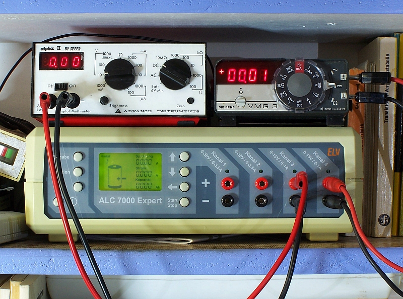

Mal sehen, wie lange das Teil lebt... Es kommt auf mein Ladegerät und
zeigt permanent die Akkuspannung an. Das Ladegerät selber (ALC7000)
zeigt die Spannung nur gemittelt. So hat es eine Aufgabe und mein
Gewissen ist beruhigt ;-) Bei mehreren Dutzend Messgeräten stellt mein
Weib eh laufend die Sinnfrage ;-)
Old-Papa

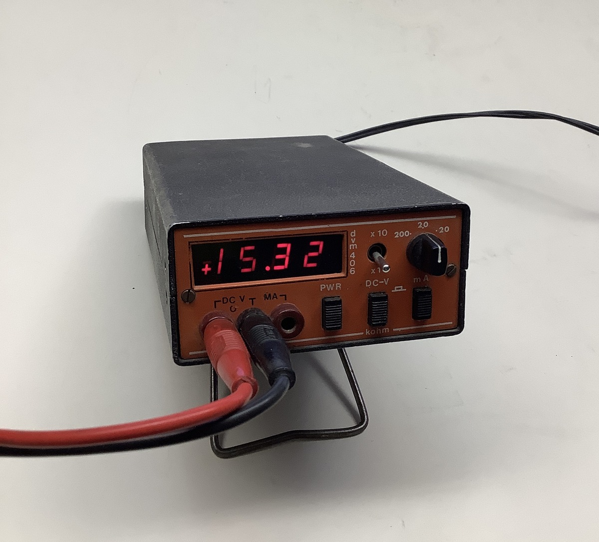

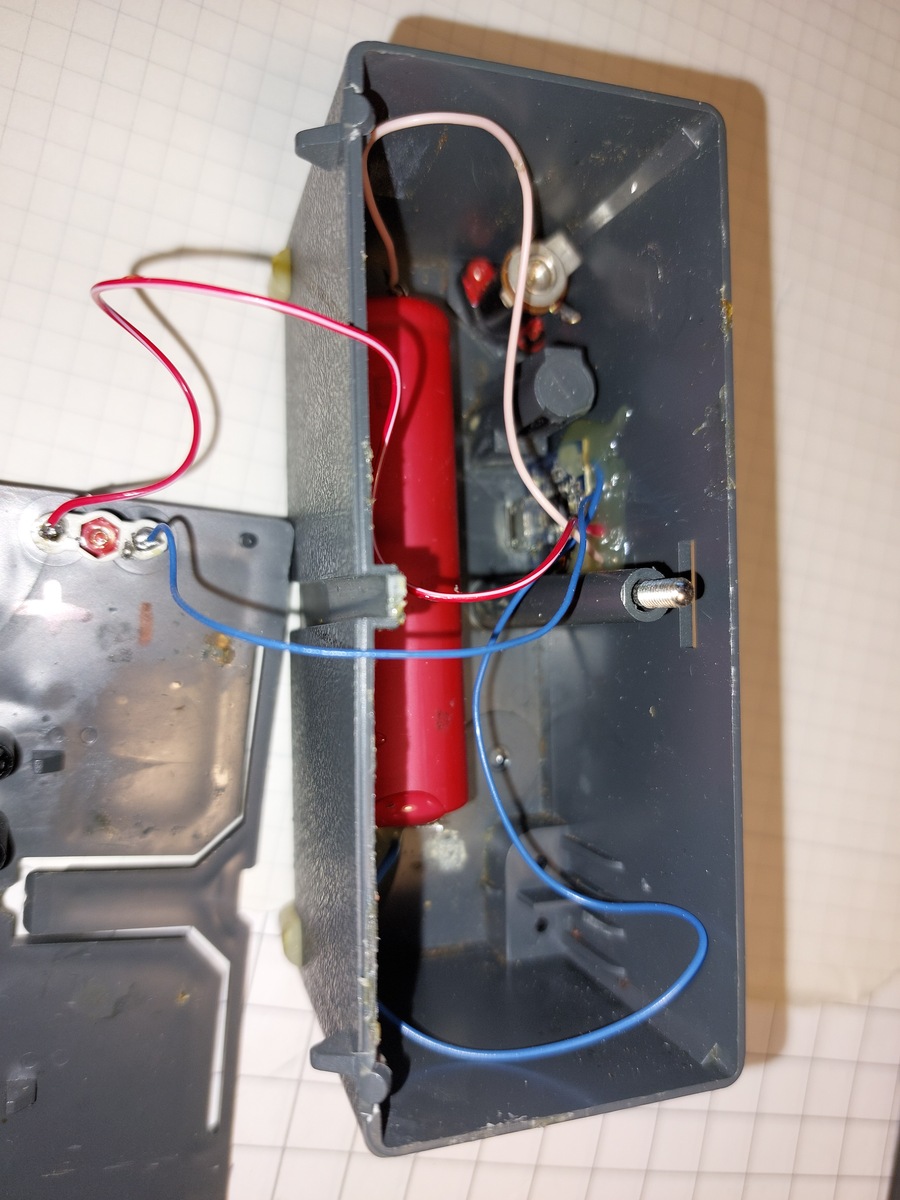

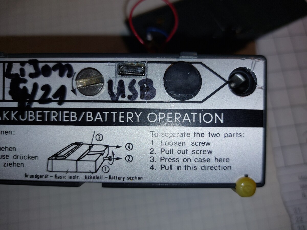

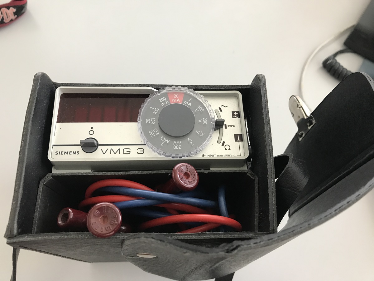

von Timm T. (Gast)
Kennt das noch jemand? War ein Schrottplatz-Fund.
Tut auch noch wunderbar, nur die Schalter rasten nicht richtig, muss ich
nochmal aufmachen.
Wenn das mal aussteigt, bau ich da wieder eine neue Elektronik rein.
Original ist es ein TTL-Grab.
von Old P. (Gast)
Gerhard O. schrieb:
> Hallo Old Papa,
> Die Stabilitätsproblrme die Du beschreibst kann ich bei mir nicht
> nachvollziehen. Wenn ich es z.B. an ein Labornetzgerät anschliesse sind
> die Anzeigen absolut ruhig. Höchstens ab und zu +/- 1 Flippen. Ich
> verstehe nicht dass Dein Siemens sich im Vergleich zu meinem so
> unterschiedlich verhält.
Nein, ich meine Handempfindlichkeit! Es gehen einfach alle LEDs aus,
scheinbar bleibt des Ding stehen. Im Gehäuse (mit Abschirmung) geht
alles prima. Das Norma geht sogar ohne Gehäuse 1A. Das irritiert mich,
ist doch exakt das gleiche Gerät.
> In meinem Gerät arbeite ich mit 4 NiCd Zellen und einem stabilisierten
> Isolierten Spannungswandler mit 5, +/- 15V Ausgangsspannung. Innerhalb
> des Arbeitsbereichs des Wandlers sind die Anzeigen total stabil. Daheim
> schliesse ich es zum Laden und Gebrauch an einen 9-12V Steckernetzteil
> an. Am externen Eingang ist noch ein polaritätsgeschützter 7805
> Spannungsregler für externe Betriebsspannungen.

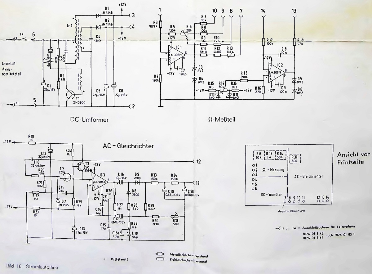

Beim Norma/Siemens wird original fast nichts stabilisiert :-( Intern
werden aus der Akkuspannung die +/-12 erzeugt, aber auch nicht geregelt.
> (siehe Pläne)
> Doof ist, wenn der Akku langsam hochohmig wird. Dann läuft die Spannung
> auf gut 6,5V hoch (Ladespannung). Betreiben sollte mann also möglichst
> nur über Akku und ausgeschaltet laden. Im Netzteil ist ja ein LM723
> verbaut, das hat mich bei einer Wandwarze echt überrascht! Leider habe
> ich die Schaltung dafür nicht und auch noch nicht aufgenommen. das ist
> entweder nur ein stabilisiertes NT oder doch mit Ladestrombegrenzung.
> Ich könnte es aber auch auf 6V runter regeln. Klar könnte ich im DMM
> eine zusätzliche Stabi einbauen, original ist das aber nicht.... Es gibt
> dafür auch ein Netzteilmodul (statt Akkupack) das dürfte sicher
> stabilisiert sein.

von Old P. (Gast)
Thomas (und der Rest der Welt): Bitte müllt nicht auch noch diesen
Thread zu! Danke!
Das Teil steht inzwischen am Einsatzort. Das rote Alpha II daneben habe
ich vor vielen Jahren irgendwo aufgegabelt, Frontplatte neu und Gehäuse
(Kunststoff) geklebt. Eigentlich könnte dort gut das Norma stehen, wenn
sich der Rest noch anfindet (@Holm - Wink-Wink...)
Old-Papa

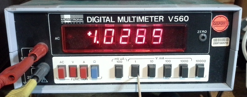

@Tim Taler: Ich habe hier auch noch ein V560 stehen, ist auch in
Betrieb.
Wenn mich nicht alles täuscht habe ich da die Anzeigen auch schon mal
gewechselt. Ich muß da mal wieder rein, die Sicherung für die
Strommeßbereiche ist platt...
Ein V541 und ein V543 habe ich auch noch, das sind die Dinger mit den
großen Nixies von denen Jörg auch eins hat, die Dinger haben
wunderschöne Ziffern.
Für eines der beiden suche ich Meßbuchsen und so eine Umrandung einer
Taste,
die Teile sind etwas mitgenommen...

von Old P. (Gast)
Sooooo,
heute sind die über iBäh bestellen Chinaböller gekommen.
Natürlich habe ich eben einen ersten Test gemacht, alles wie es soll
Ich hatte ja Bedenken, man hat ja (auch hier im Forum) einiges über
verkappten Chinaschrott gelesen.
Das Norma ist fast im grünen Bereich, das DMM 711 habe ich bei meinen
Versuchen komplett verstellt. Dieses scheint irgendeine Handarbeit zu
sein, sieht nach Einzelstück aus.
In der Gegenüberstellung sieht man oben die neuen ICs (Datencodes aus
1988 und 1986) während die Originale aus 76 und 78 waren. Ulkig ist,
dass bei den "Neuen" sowohl Tampondruck, als auch Lasergravur angewendet
wurde. Lasergravur lässt ja immer aufhorchen. Aber: Sie gehen zumindest
beim Kurztest 1A!
Bei 4,50 und 6,-/Stück plus Porto&Pack kann man sowas verrücktes schon
machen ;-) Vielleicht ordere ich noch 2 Sätze....
Old-Papa

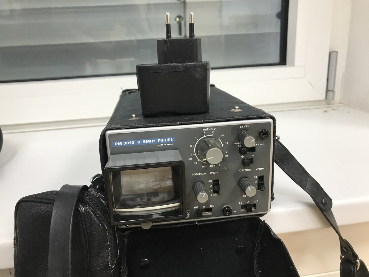

Hallo Old-Papa,
ich hab mir gerade zu meinem heiß geliebten Akku Mini-Oszi von Philips
das Akku-VMG3 in neuwertigem Zustand geschossen. Leider ist es ohne
Netzteil oder Ladegerät, die Akkus sind drin, aber wahrscheinlich long
gone...
Kannst du mich auf den Weg der Erleuchtung führen, wieviel Spannung das
Gerät braucht? Ich mag es nicht zu Tode foltern....
Hast du auch einen Tipp, wie ich die Akkus ersetzen kann?
Vielen Dank
Joe
Beitrag #5900709 wurde von einem Moderator gelöscht.
von Old P. (Gast)
Joe W. schrieb:
> Hallo Old-Papa,
> gone...
> Vielen Dank
> Joe
Hallo Joe,
da sind normale NiCads im "Baby-Format" drin. Ich habe meine durch
ausgeschlachtete aus einem Akkuschrauber ersetzt. Beim Pollin und
Konsorten bekommt (bekam?) man diese aber noch neu.
Die Ladeschaltung ist ja ganz oben gezeigt, und das Gerät braucht mind.
4V und höchstens 6V, also das was NiCad-Zellen so liefern. dabei wird es
bei 4V aber schoon sehr ungenau.
Heute könnte man das auch mit einer LiIonen-Zelle und dahinter einen
kleinen Booster betreiben. Doch Vorsicht, Booster können (wenn besonders
billig) höhere Spikes erzeugen.
Meins ist noch mit Originallader und funktioniert.
Old-Papa
Oups! ich sehe gerade, die Laderschaltung ist nicht dabei. Ich muss mal
suchen, war irgendwas mit dem berüchtigen 723er.
von Michael M. (michim)
Genau so hab ich das gemacht. Eine alte LiIon Zelle aus einem
ausgeschlachteten Laptop-Akku und ein kleines Micro-USB Lademodul mit 5V
Step-up wandler wie sie z.B. in den kleinen Powerbanks verbaut sind
(gibts für ein paar Cent in CN). Funktioniert super und durch die
geringe Selbstentladung ist der Akku ist immer geladen und hält viele
Stunden in Betrieb.
Was ich allerdings nicht geschafft habe (oder nur nicht genügend
getraut), ist das Öffnen des Messgerätegehäuses. Nach entfernen der
beiden Plastikmuttern sieht man ja schon die beiden Enden der
Gewindestangen. Das Auseinanderziehen der beiden Gehäusehälften hat aber
nicht funktioniert. Ich wollte auch nicht zu viel Gewalt anwenden, damit
nichts kaputt geht.
Daher meine Frage: Gibt's da noch irgendeinen Trick dabei? Irgendwo noch
Rastnasen?
Grüße
Michi
von Volker S. (sjv)
nach abnehmen der beiden Kunststoffmuttern sollte sich das Gehäuse
abziehen lassen. Die Trennstelle ist die umlaufende Nut.
Ich habe 2 alte helle Ausführungen und verwende die ohne Akkupack mit 5V
Steckernetzteilen mit 2mm Steckern dran. Ich suche noch günstige FND357
um zwei defekte 7 Segment Anzeigen zu ersetzen.
Moin,
Darf ich mitmachen?😊
Im Anhang ein Bild von meinem kleinsten Multimeter. Steckbrief:
BJ um 1977-78. Marke: Eigenbau, mit Siliconix Chip Set LD111A/LD110.
LM399A Referenz. 4.8V, 500mAh NiCd Sammler (nicht mehr drin). Beckman
Hybrid 10MOhm Spannungsteiler am Eingang mit 0.05% Genauigkeit.
Das LED Display ist Dank des roten 3M horizontal ausgerichteten Privacy
Filter auch Sonnenlicht ablesbar, solange der Winkel zur Sonne größer
wie 30 Grad ist.
Meßbereiche: nur DCV von 200mV bis 200V, 200Ohm - 20MOhm, DCmA 200uA bis
2A.
Keine Wechselstrombereiche.
Der LD110 erlaubt eine gewisse Übersteigung des nominalen
Anzeigebereiches bis auf 3000 Counts. Allerdings blinkt dann das
Display.
Die Versuchung war einfach zu groß. Ist eines meiner Jugendsünden...
Gerhard

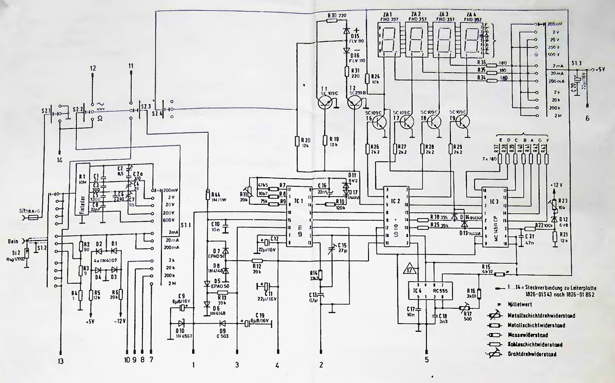

P.S. Ich sehe beim Studieren des D-2210 Schaltplans, dass beide DMMs
denselben Chipsatz verwenden😊
