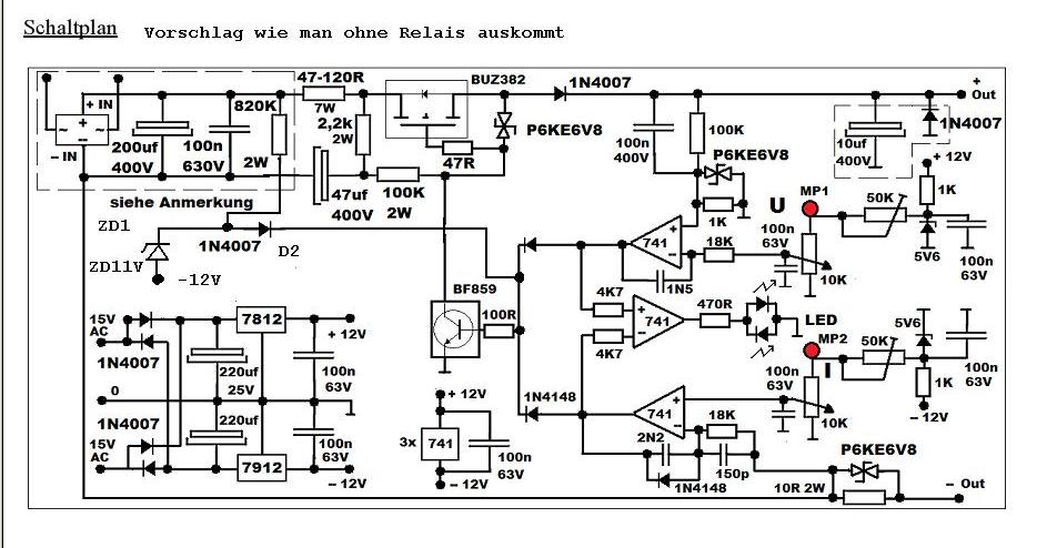

Anbei mal ein Vorschlag wie man das ohne Relais machen kann.
LG
old.

von oszi40 (Gast)
-BF859 hat max. 300V Uce
-Vor Gleichricher fehlt Sicherung (gegen flüssiges Silizium od. kaputte
Siebelkos).
von oldeurope O. (Gast)
Mir geht es erstmal darum, dieses Relais los zu werden.
Hier die Originalschaltung von Matt:
http://wellenkino.de/matt/sonst/HVNT.pdf
Spricht da technisch etwas gegen?
LG
old.

von MaWin (Gast)
Ja ja, die Theorie, macht munteres rumzeichnen so einfach.
Schon der Originalschaltplan taugt eher wenig, da ist das Relais um zu
verhindern dass bein Ein und Ausschalten eine Spannungsspitze kommt noch
die kleinste Unschönheit.
100k zum Aufladen des Gates macht es langsam, eine P6KE sollte besser
eine Z-Diode sein, die +/-12V sind unnötig hoch,
sonst könnte man die verodernden Dioden gleich als LEDs bauen, die
Diidrm am Integrationskondensator ist Murks...
OK, dafür hat er 10µF am Ausgang, die eine schnelle
Nachregelung gar nicht erforderlich machen.
Für die Überbrückung der Verzögerungszeit bei der Stromregelung
ist der 7W Drainwiderstand zuständig um den Strom in Grenzen
zu halten. :-(
Übrigens hat eine 6L6 da laut Datenblatt etwa 10pF Kapazität.
Und fast nix an C_Miller wegen des Schirmgitters.
Aber ok, Röhren verboten.
LG

von ArnoR (Gast)
Michael Köhler schrieb:
> Ernsthafte Frage? Überlege dir nur mal was passieren würde...
Die Funktionalität braucht diese Schaltung schon, das Relais aber nicht.
Da der Emitter von T9 auf dem gleichen Potential wie der Emitter von T6
liegt, kann man einfach das Relais weglassen und den Kontakt direkt
durch T9 ersetzen.
> durch T9 ersetzen
Da müsste man aber die Basis so beschalten, dass T9
im Betrieb sperrt.
Geht aber problemlos.
LG
old.
von ArnoR (Gast)
Also man muss den T9 dazu natürlich "andersherum" ansteuern.

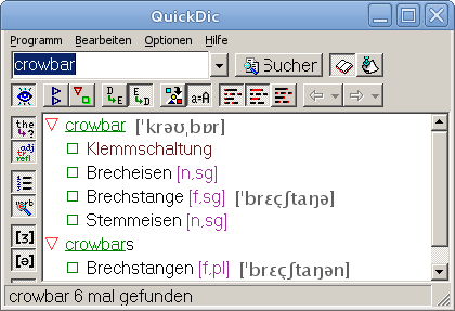

Ich höre immer "crowbar" ("Brechstange"). Ich nenn's mal
"Reservefallschirm". ;)
von hinz (Gast)
Weil du nicht weißt, dass die auf Deutsch Klemmschaltung heißt.

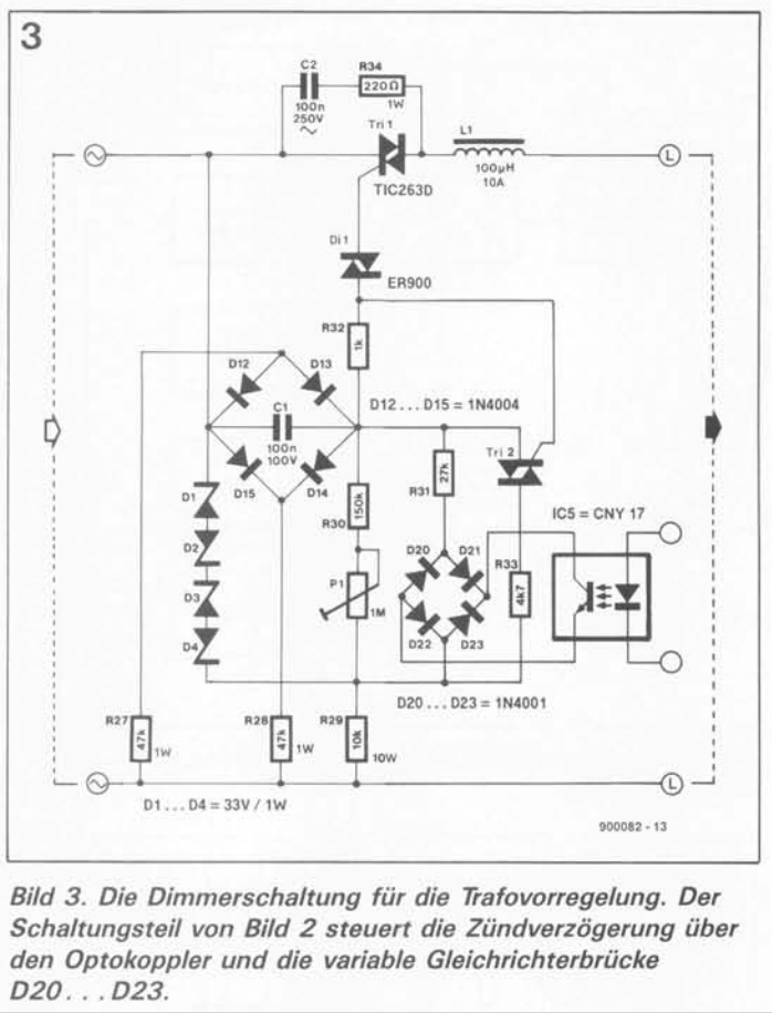

von Marian (phiarc) Benutzerseite
> Yo, schön. Schaut für mich nach der 08/15-Labornetzteilschaltung
> aus.
> Was ist das besondere daran? Dass man nix gegen Heizen hier tut? (kein
> Nutzung von verschiedenen Wicklungen bei unterschiedlichen
> Ausgangsspannungen)
Das geht ohne Relais auch, man nimmt dann eben eine Erweiterung des
Brückengleichrichters mittels (optisch isolierten) Thyristoren. Gibt
auch andere Tricks (vgl FS12/73 hier im Forum).
Danke für die Information. Hab' sie mal an mein "QuickDic"
weitergereicht. ;)

Es gibt übrigens eine andere, "elegantere" Möglichkeit, die
Verlustleistung gering zu halten: Den Trafo nicht sekundär umschalten,
sondern primär (stufenlos) regeln ("elektor" 7-8/90 - wen's
interessiert, hab' ich mir mal als PDF schicken lassen).

Das habe ich früher mal bei einem 0-1200V 500mA Labornetzgerät so
gemacht. Da hatte ich eine TRIAC Steuerschaltung mit
Pulstransformatoransteuerung.
Einige (sehr alte) HP Kolosse haben ebenfalls eine
Phasenanschnittsvorregelung mit Triac und Impulstrafo. Gibt in einem der
Handbücher zu den 40 kg Teilen eine sehr ausführliche
Schaltungsbeschreibung.

Gerhard O. schrieb:
> Viele Labornetzgeräteschaltungen machen den Fehler den Basissteuerstrom
> vom Hauptnetzteil abzuleiten.
Meines tut das auch, wenn Du zum Basisstrom die Analogie Gatespannung
bzw. Gitterspannung und Gitterstrom/Spannung siehst.
http://www.jogis-roehrenbude.de/forum/forum/forum_entry.php?id=134312&page=0&category=0&order=last_answer
Und auch hier:
http://www.mikrocontroller.net/attachment/243310/Matt_schema_vorschlag_ohne_relais.JPG
Ist das kein Fehler.
Es wäre nett, wenn wir bei der Diskussion längsgeregelter Netzteile
mit hoher Ausgangsspannung bleiben könnten, also die Klasse
wie im Startbeitrag als Diskussionsgrundlage.
Es geht ja darum den Leuten zu helfen, die sich so etwas bauen
möchten.
LG

von 0815 (Gast)
Bei der Stromregelung fehlt irgendwie noch ein Bezugspunkt bzw. eine
Masse (am Shuntwiderstand).
von M. K. (sylaina)
Stimmt, sollte aber auch klar sein, dass die Masse der Gleichrichter vom
Leistungs- und Steuerteil zusammen gehören ;)
von 0815 (Gast)
Käme auch noch nicht ganz hin. Die Masse des Steuerteils müsste mit dem
neg. Ausgang des NTs verbunden werden.
von M. K. (sylaina)
Wenn du den Stromregler ärgern willst… ;)

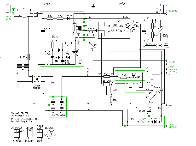

ersetzen, warum auch? It works very well ;)
Aber hier der Bericht der Funkschau von '73 zum Labornetzteil

Danke, aber völlig OT.
Schaut Euch mal an, welche Aufgabe das Relais bei Horst und Matt
erfüllt.
LG
old.
