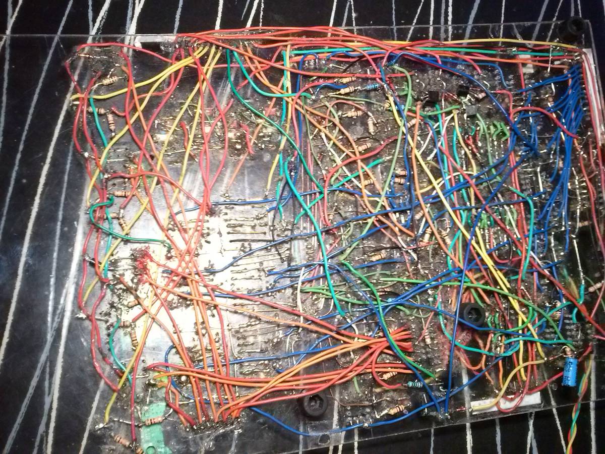

Hallo, es ist wahrlich viel, wenn ich das alles als vernünftige Schaltung aufzeichnen soll (siehe Bild). Kann euch aber auch irgendwo verstehen. Muss aber auch sagen, dass ich sehr viel Hilfreiches genau von denen bekommen habe welche keinen Schaltplan sehen wollten. Ich brauche die Besetztmeldung nur in Vorwärtsrichtung. R2 ist nur für Rückwärts. Da bekommt der R2 Pin Minus. Übrigens, wenn die Fahrtrichtung ändert, wechselt auch die Polung (Analog). Vielleicht stelle ich die Dinger für Rückwärts ab. Oder, was ist wenn ich Plus auf den Pin für Rückwärts packe? Wenn im Innenleben auf der Seite PNP-Transistoren sind, müsste ich doch an die Basis Plus ranhängen können, denke ich erst mal. Axel R. schrieb: > Synchrongleichrichten (V4053?) und was du noch so vorschlägst ist mir wirklich zu hoch. Udo Schmitt schrieb: > Und was machst du wenn nur Güterwaggons drauf stehen? :-) Stehen bei mir nicht drauf. Hab die Kupplungen mit 2 mm Mini-Magnetwürfeln versehen. Die Wagen gehen einfach nicht mehr ab. Ich lasse sogar den Strom für die Beleuchtung auf diese Art von der Lok bis zum letzten Wagen durch über die Magnete gehen. Man spart sich das Gefummel mit Kabeln zwischen den Wagen. Bei Analog sind sie natürlich im Stand aus, aber das bloß nebenbei. Gruß Harry
#3959735
Was ist dass auf dem Bild, dass sieht ja wahnsinig cool aus? :) Ist das Trägermaterial Plexiglas?
Harry-02 schrieb: > Plexiglas Ja. Wegen dem Durchblick.
Mit dem Bild bekommt das Wort "Bastler" eine ganz neue Dimension :-). Hast du schon mal überlegt dass ein Schaltplan vor dem Gebastel stehen könnte und das er dazu dient dass man nach einem halben Jahr einfach! sieht was man da eigentlich gebastelt hat und dass man mit dem Schaltplan bei Problemen systematisch Fehler suchen kann, statt mit einer Glaskugel und vielen "vieleicht" und "eventuell" und "falls" blind die Nadel im Heuhaufen zu suchen. Spätestens nach diesem Thread solltest du mal darüber nachdenken. Harald Schmidt schrieb: > dass ich sehr viel Hilfreiches genau von denen > bekommen habe welche keinen Schaltplan sehen wollten. Weil viele andere die hier oft die hilfreichsten Tipps geben (nein ich zähle mich nicht dazu, da gibts hier kompetentere) erst gar nicht antworten wollen, weil es keinen Spass macht immer auf einer falschen Fährte zu sein und dem TO die Würmer einzeln aus der Nase ziehen zu müssen, nur weil er sich nicht an die Netiquette hält, und die sagt: Bitte einen (zum Problem) vollständigen exakten Schaltplan mit allen relevanten Werten.
