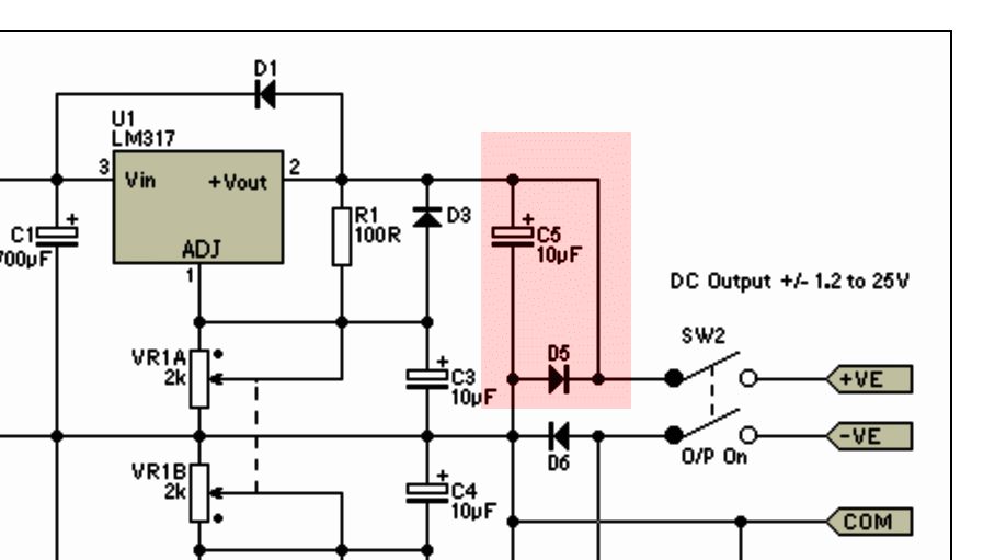

von Andrew T. (marsufant)
Diese hier haben sich für Ströme bis 1A als ausreichend brummfrei
erwiesen:
http://sound.westhost.com/project44.htm
Den Schalter s2 kannst Du bei Deiner Anwendung weglassen.
Kommt auch bei Selbstbau deutlich unter 200 Euro .-)

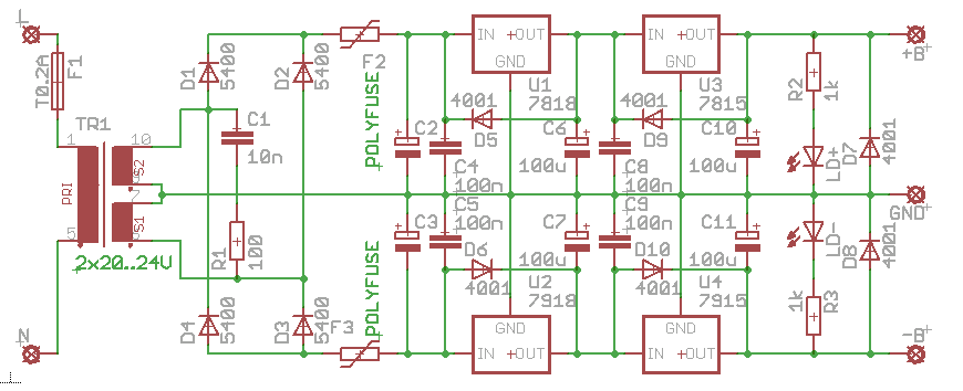

von Helge A. (besupreme)
Wenns für absolut-Hifi-Freak-Anwendungen sein soll ;) läßt sich ein
Netzteil mit Trafo, Gleichrichter, Elkos, LM7818+LM7918 als Vorregelung
und LM7815+LM7915 als Feinregelung aufbauen. Für die nackte Fuktion ohne
Gehäuse (also wie bei dem oben verlinkten) vielleicht 40-60 Euro
Teilekosten. Die Regler brauchen Kühlkörper, am besten jeder einen.

von Stefan F. (Gast)
Ich dachte immer, zwei Spannungsregler hintereinander tendieren eher
dazu, sich gegenseitig zu stören, als etwas gutes zu bewirken.
Diese 1N4001 Dioden parallel zu den Spannungsregler sind unnötig. Mir
zeigt dieser Schaltplan, dass der Autor nicht wirklich weiss, was er da
fabriziert hat.
Der Sinn der Polyfuse Sicherungen ist auch nicht gerade offensichtlich.
> Klassik wird entwirrt und klar gestaffelt...
> Die einzelnen musikalischen Themen lösen sich voneinander
Aber Schwankungen in der Spannungsversorgung kann er nicht vom
Nutzsignal trenenn, obwohl das doch extrem simpel ist, da es von einem
anderen "Eingang" kommt.
von Kai K. (klaas)
Warum sollten die sich stören? Der 100µ Elko zwischen ihnen bewirkt eine
ausreichende Enrtkopplung.
Kaskadieren ist eigentlich überflüssig, weil die Regler schon
ausreichend gut regeln. Es kann aber helfen, den
100Hz-Gleichrichter-Restbrumm stark zu minimieren, was in
hochverstärkenden, diskret aufgebauten Verstärkerschaltungen mit
schlecher PSRR sinnvoll sein kann.
>fabriziert hat.
Wenn es eine Experimentierschaltung ist, können sie sinnvoll sein. Warum
nicht also eine einbauen? Und die am Ausgang verhindern das lästige
Latch-up der 78/79-Regler.
von Tany (Gast)
Andrew Taylor schrieb:
> OH NEIN!  Bloss nicht sowas. Viel zu noisy und bringt wenig
> transparenten Sound!!
Viel zu Noisy? Im Gegenteil, der 78xx hat typ. Rauschen von 40µV/Vo ist
ganz anders als rauscharm.

> wäre ein Netzteil wie in Deinem
> Link: http://elektronikbasteln.pl7.de/brummfreies-netzteil.html
> mit grosser Wahrscheinlichkeit ausreichend. Falls nicht, könnte
> man noch zusätzliche LC-Siebglieder verwenden.
Das werde ich versuchen. Preiswert und einfach zu bauen. Bei einem
Fehlschlag bleibt immer noch das vom Hersteller empfohlene NT.
>fabriziert hat.
Erst denken, dann schreiben.
Wozu ist eine Parallelschaltung 100uF/100nF zwischen den Reglern?
Was kann passieren, wenn am Ausgang eine Spannung anliegt?
Was kann passieren, wenn einer der Ausgänge kurzgeschliossen wird?
Welche Eigenschaft hat eine Polyfuse, außer bei Überstrom auszulösen?
Was kann an den Ausgängen noch passieren, wenn eine der Polyfueses
auslöst?
So ähnlich wie im Bild oben waren früher einige Versorgungen für
empfindliche Meßtechnik aufgebaut. Was dafür reicht, wird auch einem
Audiophilen genügen. Und wenn nicht, schreibt man einfach den 10-fachen
Preis drauf ;)

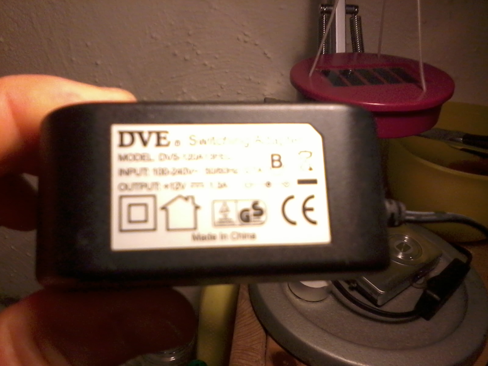

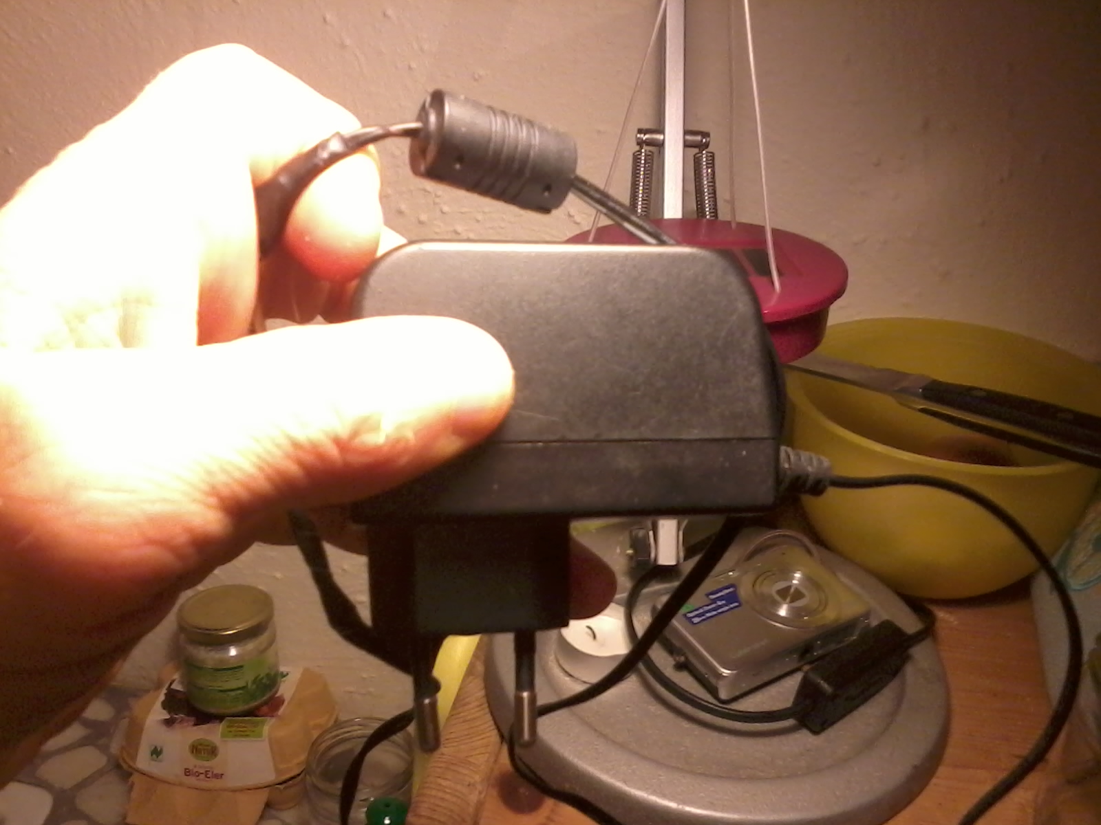

von Mark S. (voltwide)
meinereiner schrieb:
> Das ist soviel ich mich auskenne kein Schaltnetzteil, sondern
> warscheinlich nur Trafo mit Gleichrichter, vielleicht auch Siebelko mit
> eingebaut. Ist eine kleine Wandwarze mit 12V 1,3A an der Sekundärseite.
Eine Wandwarze mit 15W ist mit Sicherheit ein Schaltnetzteil, einen
passenden 50Hz-Trafo bringt man darin nicht unter.
Diese sind bekannt dafür, über die internen Entstörkondensatoren

Batterie ist Ruhe. Ich häng mal Bilder vom Netzteil an. Sorry, die sind
echt schlecht.
Ein Schaltnetzteil. Daher die Empfehlung mit low-ESR Elko.
von M. K. (sylaina)
Der wird kaum was bringen, das Pfiepsen kommt wohl vom Netzteil aber
besonders hochwertig schaut das auch nicht aus, ist wohl ein
08/15-Steckernetzteil.
Der Elko dämpft das zwar, glaube aber kaum, dass der Innenwiderstand des
Elkos dabei eine große Rolle spielen wird. Man könnte einen größeren
Elko probieren, ich würde aber wohl ein anderes Netzteil versuchen.
> echt schlecht.
Richtig, war hast du es nicht ein zweites Mal versucht halbwegs lesbare

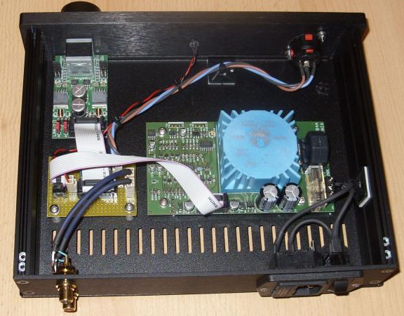

die Typen WISSEN wie man ein NT baut.
Letztendlich ist Musik hören besser als tagelanges Bauteile-raten
aufgrund von Ferndiagnosen (nicht böse gemeint, es geht ja nicht
anders). Als Belohnung wird das Brummen, Fiepen usw. besser, mal
schlechter oder nur irgendwie anders, aber letztendlich bleibt es was es
ist, einfach nur Schei*e.

von michael_ (Gast)
Erstmal bezog sich meine Bemerkung "mickrig" nicht auf das Gehäuse! Das
ist fein.
Aber ich ahnte nicht, das mit diesem Aufwand ein KH-Verstärker gemeint
sein kann.
Für Lautsprecher wäre die Endstufe etwas klein.
Bernd schrieb:
>> Ein Trafo, ein Gleichrichter, ein Widerstand und zwei Elkos hätten
>> gereicht.
> Genau das sind die absolut nutzlosen und überflüssigen Ratschläge.
Da irrst du dich aber. Klassisches Brummen hattest du ja auch nicht,
sondern die Schaltflanken des Schaltreglers haben dich geärgert.
Und diese haben sich über die Eingänge in den Signalweg eingeschlichen.
Deine Lochrasterplatine ist da sehr schlecht dafür geeignet.

Deine Ideee ist gut. So ein Teil habe ich übrigens. Allerdings geht es
hier am Thema vorbei. Das ist doch ein Batterieverstärker. Funktioniert
einwandfrei. Nur wenn ich ein Netzteil anschließe, dann fiepst er. Und
wenn ich übers Netzteil anschließe und zusätzlich die Batterie
einschalte, dann wird es ein wenig besser. Batterie ist 6*1,5 Volt.
Sorry , aber ich schreib das jetzt schon zum 3. mal.
1970 habe ich grad noch zuhause gewohnt. Schade, dass es hier nicht mehr
produktiv bleibt.
Ich habe in Unkgenntniss einen ziemlich alten , kapputten aber netten
Batterieamp wieder ins Leben rufen können. Weiß nicht, ob das jemand
nachvollziehen kann, wenn man von einer Materie keine Ahnung hat, und es
dann trotzdem repariert bekommt. Da kommt Freude auf. Also dachte ich
mir, warumm immer Geld für Batterien ausgeben, wenn das Teil einen
Anschlüß für 12Volt ,1,5 A hat. Und da ich so ein Netzteil rumliegen
habe, hab ich es eben mal ausprobiert.

von meinereiner (Gast)
Mark Space schrieb:
> Innen drin befindet sich u.a. ein kleiner Kondensator (meist 1nF) der
> den Primär-Kreis verbindet mit dem Sekundärkreis. Dies ist ein Entstörer
> für EMV-relevante Störungen für Frequenzen von 150kHz..30MHz. Das
@Mark
Dein Beitrag hat mir bis jetzt am meißten geholfen, auch wenn es leider
nicht das Problem war. Vielleicht hast Du noch eine Idee, wie ich so ein
Schaltnetzteil 12Volt 1,3 Ampere ruhigbekommen kann.
Was mir selber dazu einfällt wär, vielleicht reicht die Leistung des
Netzteils nicht aus. Denn der amp ist ja immerhin für 20 Watt ausgelegt.
von Harald W. (wilhelms)

Ich habe ein anderes Schaltnetzteil ausprobiert. 15V 5A . Der Amp
funktioniert jetzt einwandfrei, nicht das geringste Brumm oder Pieps
oder Fieps. Und die 15 Volt steckt er gut weg.
 Also, mein Vorhaben ist erledigt, der Amp jeht, nur leider weiß ich
jetzt immer noch nicht, wie ich mit dem anderen Netzteil, dem 12V 1,3A
das Piepsen wegbekommen kann. Werd mal einfach piamldaumen was auf das
Breadboard aufbauen, und dazwischenklemmen. Am Besten fang ich mit einem
größeren Elko an. Gibt es dafür Gründe? Könnte es daran liegen?
Meine Logik sagt, wenn es mit dem einen Netzteil geht, und mit dem
anderen nicht, liegt es warscheinlich nicht an dem Pufferkondensator.
Ich denke mir, da müsste man vielleicht ehrer noch einen kleinen
Folienkondensator parallel dazuschalten? Nur so ein Gefühl. Das
Fachwissen dazu fehlt mir.
Was meint Ihr?

Ok. Kann ich verstehen. Meine Frage war aber ein Anfängerfrage, und das
habe ich ausführlich dazugeschrieben. Und ich war auch nicht bei
Kh.Verstärker, sondern bei einm Batteriebetriebenen 12 Volt 1,5A Amp,
welcher auch mit Netzteil versorgt werden kann. Das habe ich jetzt ich
glaub, schon 4 mal geschrieben.
Na, der Mark Space hat immerhin einfach und sachlich geantwortet, und
hey!! an dieser Stelle nochmal Danke dafür! Auch wenn das nicht das
Problem war.

Seltsam. Im 1.Stock hat das 15Volt Schaltnetzteil wunderbar
funktioniert. Da kam nicht das geringste Summen durch die Endstufe.
Und an der anderen Steckerleiste da brummte und zirpste es. Ick kapiers
nicht.
von Kai K. (klaas)
>nicht.
Und wenn du es anders herum in die Steckdose steckst? Wenn also Phase
und Nulleiter vertauscht sind? Sind die Störungen dann anders?

von Kai K. (klaas)
>Ein Schaltnetzteil entstören ist jedenfalls deutlich komplizierter als ein
>neues, lineares Netzteil zu bauen.
Billige Schaltnetzteile aus China (Reichelt verkauft leider auch solche
Dinger) haben zwar einen guten Wirkungsgrad, aber sie erzeugen
erhebliche Störungen. Auch sind die Ableitströme so groß, daß man
ordentlich eine gewickelt bekommt, wenn man die Sekundärseite berührt
und dabei gleichzeitig gut geerdet ist. Grund dafür ist wohl eine
erhebliche Streukapazität zwischen Netzspannung und Ausgang im Inneren
des Schaltnetzteils. Etliche nF können da zusammenkommen, wie man leicht
nachmessen kann.
Die zu speisende Schaltung hängt also über eine große Streukapazität
direkt an der Netzspannung. Das kann in empfindlichen Schaltungen
Probleme machen, wenn diese Ableitströme über ungeeignete Signalmassen
fließen und daran Spannungsabfälle verursachen. Die addieren sich zum
Nutzsignal, werden mitverstärkt und lassen sich nicht mehr aus dem
Nutzsignal eliminieren.
Und warum fließen diese Ableitströme durch die zu speisende Schaltung?
Wenn die zu speisende Schaltung mit einem anderen Gerät verbunden ist,
das entweder geerdet ist, oder selbst wieder über ein Netzteil einen
Bezug zur Netzspannung erhält, können Ausgleichströme fließen. Manchmal
reicht auch schon die bloße Streukapazität der Schaltung zur Erde um
genügend Ableitströme zur Erde fließen zu lassen. Beispielsweise dann,
wenn die zu speisende Schaltung ein Gitarrenverstärker ist, an dessen
Eingang längere Kabel angeschlossen werden. Das Gitarrenkabel vergrößert
die Streukapazität zur Erde enorm und wenn der Gitarrist die Gitarre an
der Masse berührt, verstärkt sich der Effekt noch einmal.
Abhilfe schafft nur, für die Masseanbindung des Schaltnetzteils am zu
speisenden Gerät einen "ruhigen" Massepunkt zu finden, sodaß eben nicht
die Ableitströme durch die hochverstärkende Eingangsschaltung fließen.
Zum Beispiel kann man die Eingangsbuchsen versuchen isoliert einzubauen.
Oder man ändert die Masseverdrahtung in dem Gerät. Man müßte mal die
Innenschaltung und die Masseverdrahtung sehen.
von voltwide (Gast)
Jepp, sehe ich genauso. Es genügt in der Praxis, ein Schaltnetzteil mit
3-pol-Anschluss zu wählen (die besseren Notebookadapter), wobei der
Schutzleiter mit sekundär-GND verbunden ist.

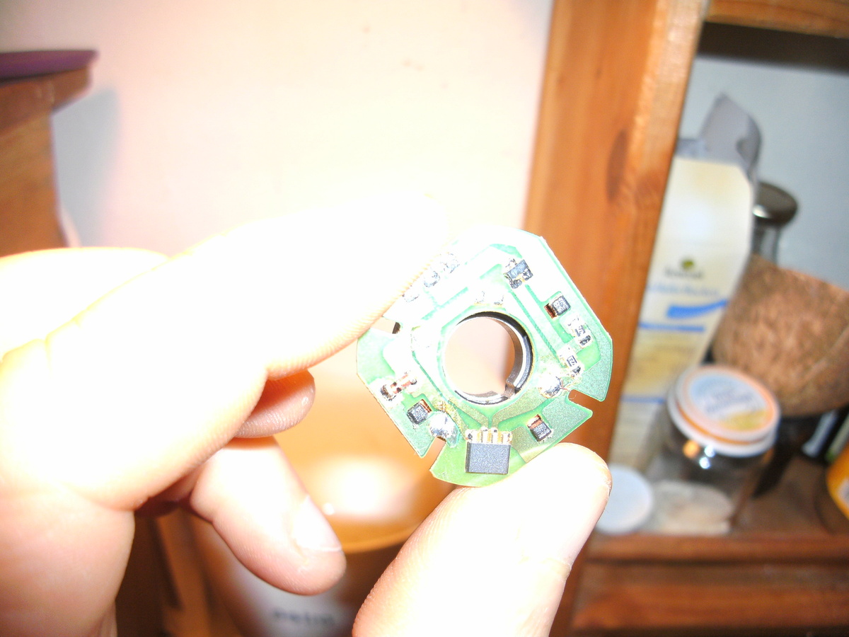

Jepp, es geht. Ich habe eine alte Pc Lüfterplatine paralell
dazugeklemmt.
Keine Ahnung wieso, aber es geht. Wenn es mir jemand erklären kann
warum, das wäre nett. Wär gut für den Lerneffekt. Nur Aha Effekt iss
nich so befriediched.Wa?
Sorry, die Bilder sinn wieder nicht so gut.

von RoJoe (Gast)
Wenn der Schaltwandler am Ausgang belastet wird, also ein bisschen zu
tun bekommt, dann läuft er durchgehend mit zB. 30000Hz.
Die hört man nicht.
Hat er weniger zu tun, lässt er Schwingungen oder Zyklen aus.
Das sind dann weniger als 30000Hz und das hört man dann.
> Die hört man nicht.
Danke für die Erklärung. War einleuchtend.

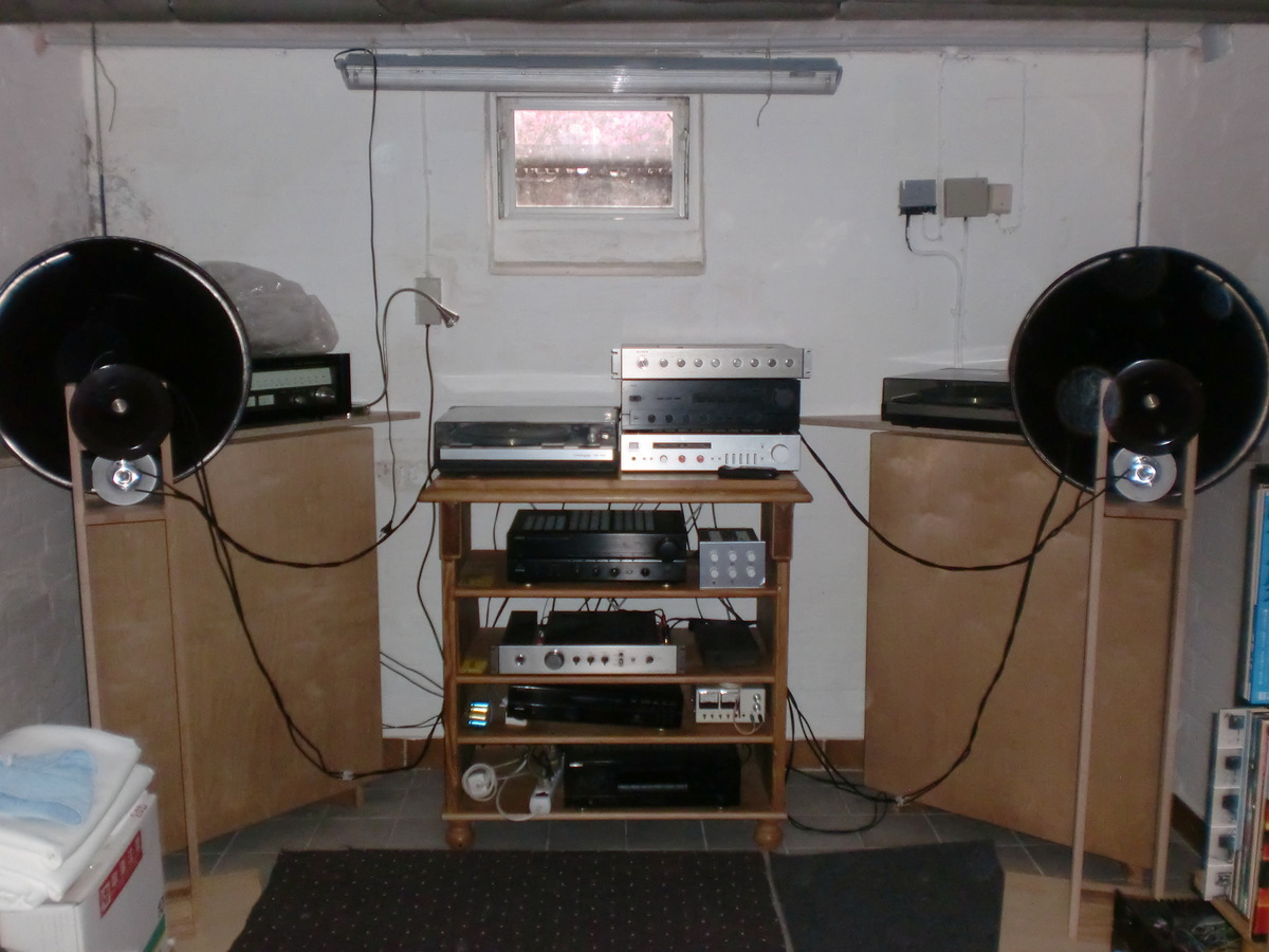

von Kurt W. (eckhorn-kurt)
Hallo Helge,
ich mische mich mal in Euer Brummfreies Doppel Netzteil ein.
Bin am suchen nach einer hochwirksamen Siebung für 2 x 12 Volt (+/-)
jeweils ca 0,8 A.
Bei der Suche nach guter Siebung bin ich auf Deine Schaltung gestoßen.
Das Netzteil soll einen Class A Verstärker mit 8 W (hiraga le monstre)
mit GOTO-Treibern dahinter antreiben. Meine Treiber machen ca 110 db mit
1 Watt. Ich hatte bisher 2 dicke brummfreie Autobatterien (+/-) für
beide Endstufen, möchte jetzt aber wegen der besseren Kanaltrennung eine
doppelte Stromversorgung ohne Batterien haben.
Ich wollte mit 2 Festspannungsreglern und ganz viel Mikrofarads davor
und dahinter arbeiten, habe noch nicht aufgebaut.
Ich habe aber vorher schon Schiß, dass es mehr oder weniger brummen
wird, da schon einer der handelsüblichen Hifi-Verstärker, die ich zur
Zeit noch zwischen der Aktivweiche und den Treibern habe, auch schon
Brummgeräusche macht.
Das mit den beiden Spannungsreglern (18/15 V) in Serie finde ich sehr
gut
Bisher hier vorhanden:
2 Ringkerntrafo´s 2 x 12 V 1,6 A
2 Ringkerntrafo´s 2 x 14 V 6 A
Viele Elko´s 10.000 und 15.000 MikroF
Schnelle Gleichrichterdioden BYW 2S-200
Spannungsregler 7812 und 7912
Elektrotechnisch bin ich ziemlich/sehr ungebildet, kann gut löten,
Schrauben und etwas messen, habe keinen Ossi.
Kannst Du mir Tipps geben oder ausrechnen, wie ich die Schaltung auf
meine Bedürfnisse umbauen kann ??
...lade gerne zum Anhören nach Fertigstellung ein..
Kurt

von Audiohans (Gast)
michael_ schrieb:
> Aber Glückwunsch, das du erkannt hast, das man für Zimmerlautstärke
> keine 100W braucht!
Die Frage ist, was Zimmerlautstärke ist. Um die Hörgerechten 85dB zu
erzielen sind üblicherweise 2x100W im Stereobetrieb anzusetzen.
@Kurt Weber:
110dB aus einem Watt? Bist du sicher? Bei welcher Frequenz? Auf der
Resonanzfrequenz bei einigen kH vielleicht, nehme ich an, aber einen
Bass zimmerst Du da sicher nicht raus.
Dann muss ich sagen, dass mich das linke Bild schauern lässt. Eine
derart schlimme Akustik mit kahlen Wänden mit Horn-LS zubeschallen, ist
gerade so, als würde man Handgranaten im Schnellkochtopf zünden.
Netzteilbrummen sollte Dein kleinstes Problem sein.
Eine Frage zu der gelinkten Schaltung: Das ist eigentlich Standard, aber
mich interessiert die R-D-Kombination am Ausgang. Was bringt die?
von Tr (Gast)
Ich würde sagen, das ist einfach nur sehr umständlich gezeichnet.
C5 ist ein Glättungselko für den Ausgang vom LM317 (bzw. dessen
Ausgangskondensator).
D5 schützt gegen verpolte Spannung die "rückwärts" in den Regler fließen
will. Das Bild ist eigentlich die absolute Standard Beschaltung aus dem
LM317 Datenblatt.

von Spannungsteiler (Gast)
Hallo !
Ich habe das Thema durchgeflogen, aber nicht alles gründlich
durchgelesen,
deshalb bitte um Verzeihung, falls ich etwas falsch legen würde....
Seit Jahren benütze ich für eine Audio Vorstufe folgendes Netzteil:
siehe Schaltplan oben.
Ich habe keine Daten darüber wieviel dB Brummspannungsunterdrückung hier
stattfindet. Tatsache ist aber, dass meine Endstufe (ein Vincent SP61
Class-A) der mit der Vorstufe angetrieben wird, keinen wahrnehmbahren
Rauschen von sich gibt!
Die Musikquelle ist ein normaler PC mit einer externen Soundkarte vom
NI (NI Komplete Audio 6)
Mit freundlichen Grüßen!
...vielleicht nutzt dieses Netzteil jemanden....
von F. F. (foldi)
Nichts besonders spannendes, aber die vier 100nF am Gleichrichter habe
ich so noch nicht gesehen.
Was die effektiv bringen sollen, keine Ahnung.
Die Quellen und Erklärungen für die Schaltung sind hier;
1-Brummunterdrückung
http://www.elektronik-kompendium.de/public/schaerer/lnpowsup.htm
2-Elektronische Überspannungssicherung
http://www.elektronik-kompendium.de/public/schaerer/crowbar.htm
und
Man lernt nie aus :-))
http://www.s-elabor.de/k00001.html
Gruß!
...Kondensatoren paralell mit Gleichrichterdioden:
Beitrag "Keramikkondensatoren zwischen Gleichrichterein- und ausgang"
