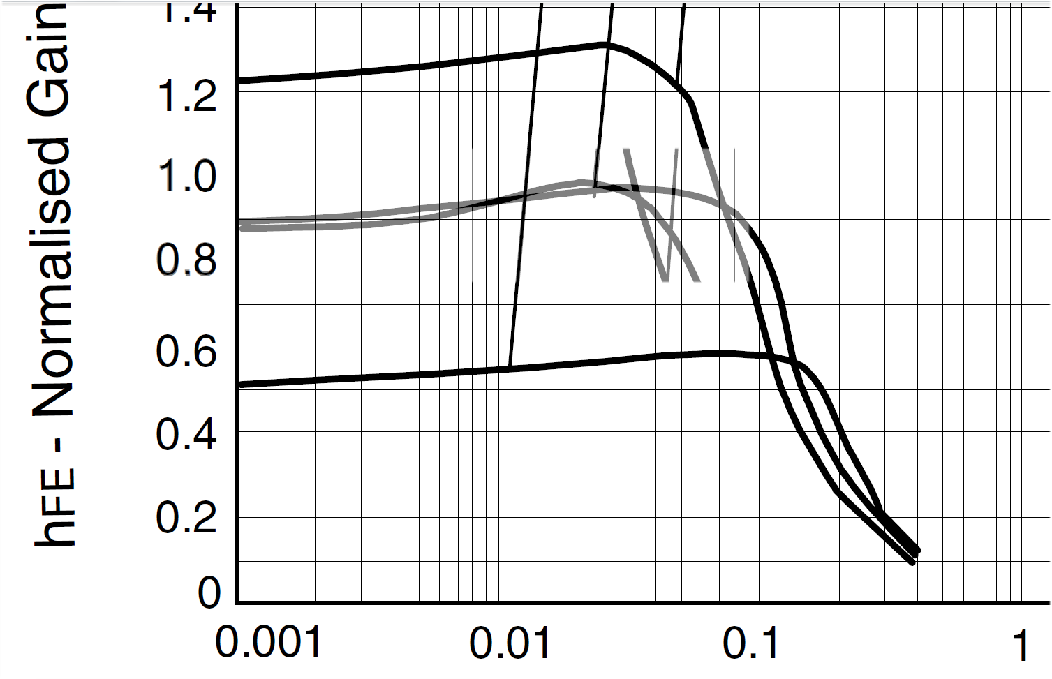

von Alexander H. (electro_qlex)
Hmm.. gibt es da nicht auch was bedrahtetes, was man auch bei Reichelt
bekommt?
Ich hätte noch was gefunden, wo die Verstärkung linear ist:
http://diodes.com/datasheets/ZTX658.pdf
Gibts bei Ebay, und recht teuer!

von Alex (Gast)
So, werde wahrscheinlich den ZTX458 (untere Linie, bei 25°) nehmen, der
entscheidende Bereich sind 0-5mA - scheint einen Tick "gerader" zu
verlaufen als beim 658. Gebt ihr mir da recht?
Gibt es irgendwo einen Plot vom MJE340, wo man diesen Bereich (0-5mA)
mal genauer sieht???
