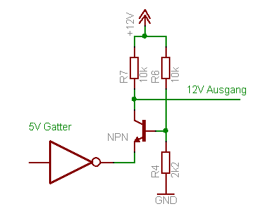

Also gut, neuer Versuch.
Habe mich tatsächlich mal an die Schaltung hier aus dem Artikel
gewagt...
Pegelwandler mit Transistor, nicht invertierend
http://www.mikrocontroller.net/articles/Pegelwandler#5_V_.E2.87.92_9..15.28..30.29_V
Habe einen BC337 verwendet und habe nun bei High 11,90V (ausreichend)
und bei Low 1,71V (nicht ok)
mit 300mV habe ich ja noch gerechnet, aber 1,71V geht gar nicht. Warum
ist das so?

Gast #3996747
Helmut schrieb:
> Aber Input halt 3.3V anstatt 5V - das sind ja 1.7V ...... sind das wohl
> genau die, die mir jetzt Stress bereiten?
Nein, du hast wahrscheinlich die Schaltung einfach falsch aufgebaut.
Prüfe noch mal alles nach (evtl. am Transistor Emitter und Kollektor
vertauscht?)
Miss bitte auch mal die Spannung bei Low-Pegel an allen Pins des
Transistors, damit kommt man vielleicht auf den Fehler.

Gast #3996778
Wie bereits geschrieben, die Schaltung funktioniert bei mir, mit 3,3 V
und den Werten aus dem Wiki. Vielleicht ist etwas mit deinem Aufbau
nicht in Ordnung. Da du meine Frage nicht beantwortet hast, gehe ich
davon aus, dass du am Ausgang nichts weiter angeschlossen hast.
Poste doch einmal ein Bild von deinem Aufbau.

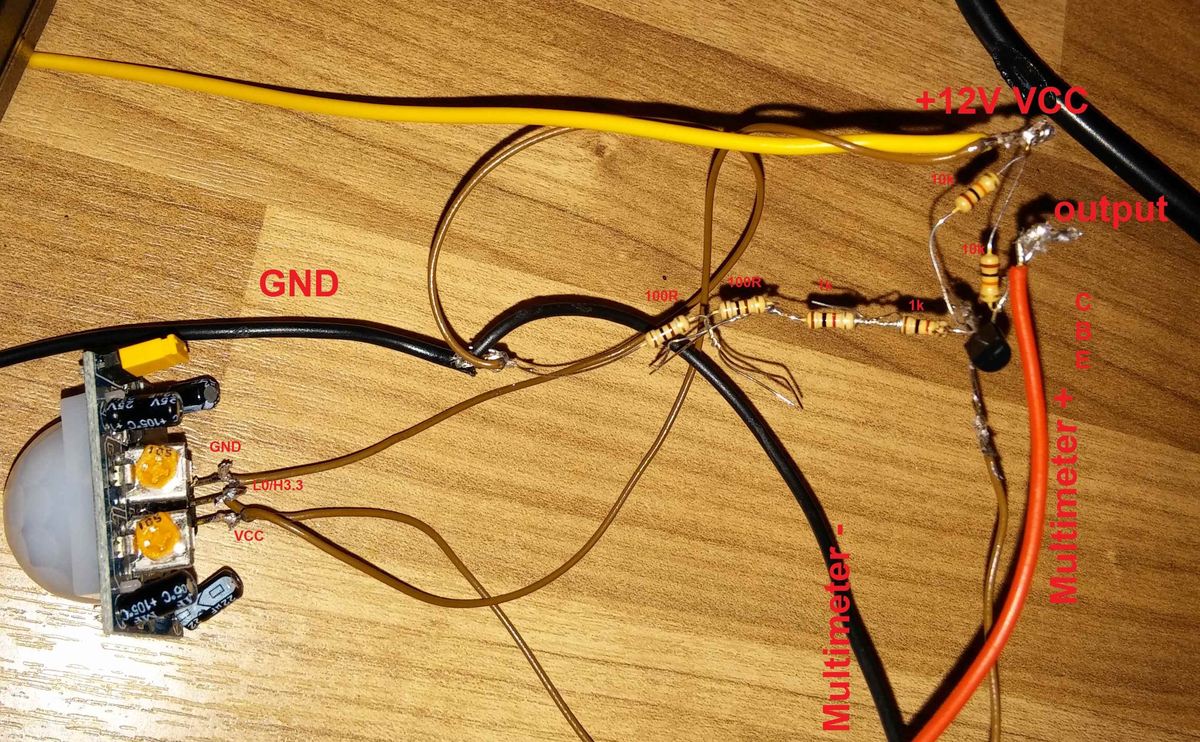

Gast #3997049
Bitte entschuldigt, konnte nicht direkt auf die Schaltung verlinken.
Ein Foto der Schaltung und meine (Test-)Bastelei im Anhang, sollte nicht
invertierend sein.
Ich habe auch mal diese Schaltung hier gebastelt, und diese funktioniert
- fast - sie ist leider invertierend, aber immerhin klare +12V/0V.
Beitrag "Re: 3.3V PWM auf 12V "verstärken""
> vertauscht?)
Für mich ist die Schaltung spiegelverkehrt, aber sollte richtig sein?!
Bei Low Pegel messe ich an C = 1,47V, B = 2,08V und E = 1,44V
Muss gestenen, ich hatte für R4 vorher keine 2k2 sondern nur 2kOhm,
daher die 1,7V. Jetzt ist wirklich alles so wie in der Schaltung
vorgegeben.

Gast #3997413
Wenn du an E 1,4 V hast, dann treibt dein PIR-Sensor keinen vernünftigen
Low-Pegel oder du überlastest ihn. (Ginge aber nur durch eine Last, und
du hast ja außer dem Multimeter nichts angeschlossen).
Hängen GND von der 3,3V Versorgung und von der 12V Versorgung zusammen?
Hast du ein Datenblatt zu deinem PIR-Sensor?
Ob dein Schaltungsaufbau wirklich passt, ist an dem Foto nicht ganz
einfach nachzuvollziehen (sicher auch für dich selbst nicht). Wenn du
ein Steckbrett nutzen könntest oder alles auf eine Lochraster auflötest,
dürfte es übersichtlicher (und die Verbindungen zuverlässiger) werden.
Helmut schrieb:
> R6 oder R4?
Wahrscheinlich ging Isidor davon aus, dasss du die invertierende Version
nutzt (die ja funktioniert). Für die nichtinv Version passen deine
Widerstände.

Gast #3997882
Ok also habe zwischen PIR und Levelshifter Eingang einen 1k Widerstand
getan, L steigt auf 5,25V. Bei nur 100Ohm steigt L auf 1,55V.
Im Datasheet steht, dass am Output vom IC schon ein Widerstand R14 mit
1k ist. Wenn ich diesen überbrücke, komme ich auf immerhin 0,54V am
Levelshifter Eingang (ohne zusätzlicher Widerstände).
Also wenn müsste ich noch etwas entfernen, damit der Wert sinkt. Du
meinst ja sozusagen, je mehr Widerstand, desto geringer sollte der Low
Pegel sein.
Nochwas, gebe ich GND auf den Levelshifter Eingang, so spuckt er auch 0V
bei Low aus.
Gast #3997891
Öh, nö, dass hatte ich nicht so gemeint. Ist aber egal, denn:
> 1k ist.
das hatte ich auf die Schnelle nicht gesehen, und das ist die Ursache
für den schlechten Low-Pegel. Diesen 1kOhm überbrücken und gut isses
Helmut schrieb:
> Du
> Pegel sein.
Nö, meine ich nicht (wo habe ich das geschrieben?). Wenn dir die 0,54V
passen, dann einfach den 1kOhm im PIR-Ausgang überbrücken und froh sein.
Gast #3998152
Du kannst den "linken" 10k-Widerstand (R7) mal durch 20k ersetzen -
macht den Ausgang zwar etwas hochohmig, wenn keine Last dranhängt ist
das aber vielleicht nicht so schlimm. Den 1k im PIR überbrückt lassen.
