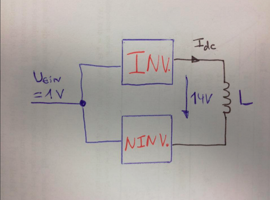

Hallo Leute,
heute sind zwei Leistungsoperationsverstärker
http://www.ti.com/lit/ds/symlink/opa549.pdf
eingetroffen und ich habe direkt einen invertierenden und
nichtinvertierenden Verstärker aufgebaut.
Schalte ich nun eine eisenlose Spule zwischen den beiden Ausgängen (DC
kein AC), so habe ich bei Verwendung von beiden OPVs die doppelte
Spannung und damit die doppelte Leistung an meiner Last.
D.h. bei einer Verstärkung von 7 und einer Einspeisung von 1 V habe ich
am Ausgang 14 Volt.
Ich schalte meine Last zwischen beiden OPVs, da nur ein OPV die sonst
benötigte Leistung nicht liefern kann.
Nun mein Problem:
Um meine Regelung viel schneller zu machen, hätte ich gerne eine
unterlagerte Stromreglung, jedoch muss ich weiterhin beide Verstärker
verwenden, da nur ein Verstärker die Leistung nicht bringen kann.
Wie kann ich die Schaltung modifizieren bzw. umändern ?
Mein Ziel ist es, dass ich direkt eine Eingangsspannung Uein einspeise
und sich entsprechend ein Ausgangsstrom einstellt (d.h. wie bei einem
Spannungs-Stromwandler). Derzeit ist es so, dass ich eine
Eingangsspannung habe und sich dann eine Ausgangsspannung einstellt und
daraus dann letztlich mein Strom. Dies macht die Regelung viel zu
langsam.
Daher würde ich gerne Uein ~ Iaus haben.
Irgendwelche Ideen bzw. Möglichkeiten?

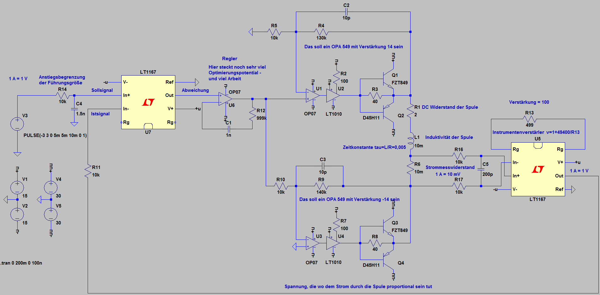

von Christian L. (cyan)
Indem du den Strom misst und ihn mit dem Sollwert der Spannung
vergleichst. Genauso funktioniert die Schaltung in deinem anderen
Thread:
Beitrag "Was ist das für eine OPV-Schaltung?"
Das Prinzip kannst du auf deine Schaltung übertragen.
von Peter R. (pnu)
In reihe zur Spule einen Sensor-Widerstand schalten.
Mit Differenzverstärker die Spannung am Sensor-Widerstand abnehhmen.
(Istwert)
Dann mit OPamp-Schaltung die stromproportionale Spannung mit der
Eingangsspannung vergleichen: (Sollwert-Istwert).
Den dem Vergleichspunkt folgenden Op-amp notfalls entsprechend
beschalten, dass ein stabiler Regelkreis entsteht.

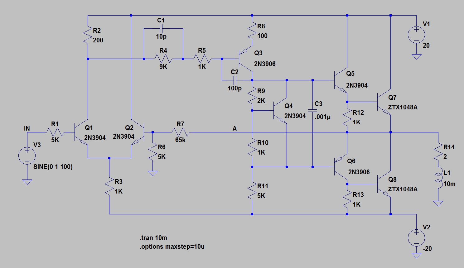

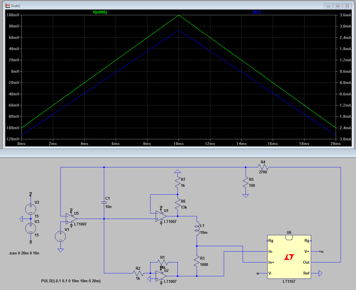

von thomas s (Gast)
So ungefähr. Da ich keine Leistungsverstärker in Spice parat habe, ist
das für ein paar mA dimensioniert.
von Frederic (Gast)
> ist das für ein paar mA dimensioniert.
Danke für die Mühe ... Nur wie wird der Strom bzw die Spannung gemesseb
? Mit einem hochomigen Widerstand und welchem Bauelement ?

Mit einem Shunt (= niederohmiger Widerstand im Stromweg).
In Thomas' Beispielschaltung ist das R3. - Achtung: Du kannst
zwar die Schaltungsstruktur übernehmen, nicht aber die
Dimensionierung.

von thomas s (Gast)
WOT? Mit U6 wird der Spannungsabfall über R3 gemessen, also der Strom
durch R3. Und da R3 in Serie mit der Spule L1 ist, ist der Strom in L1
und R3 gleich.

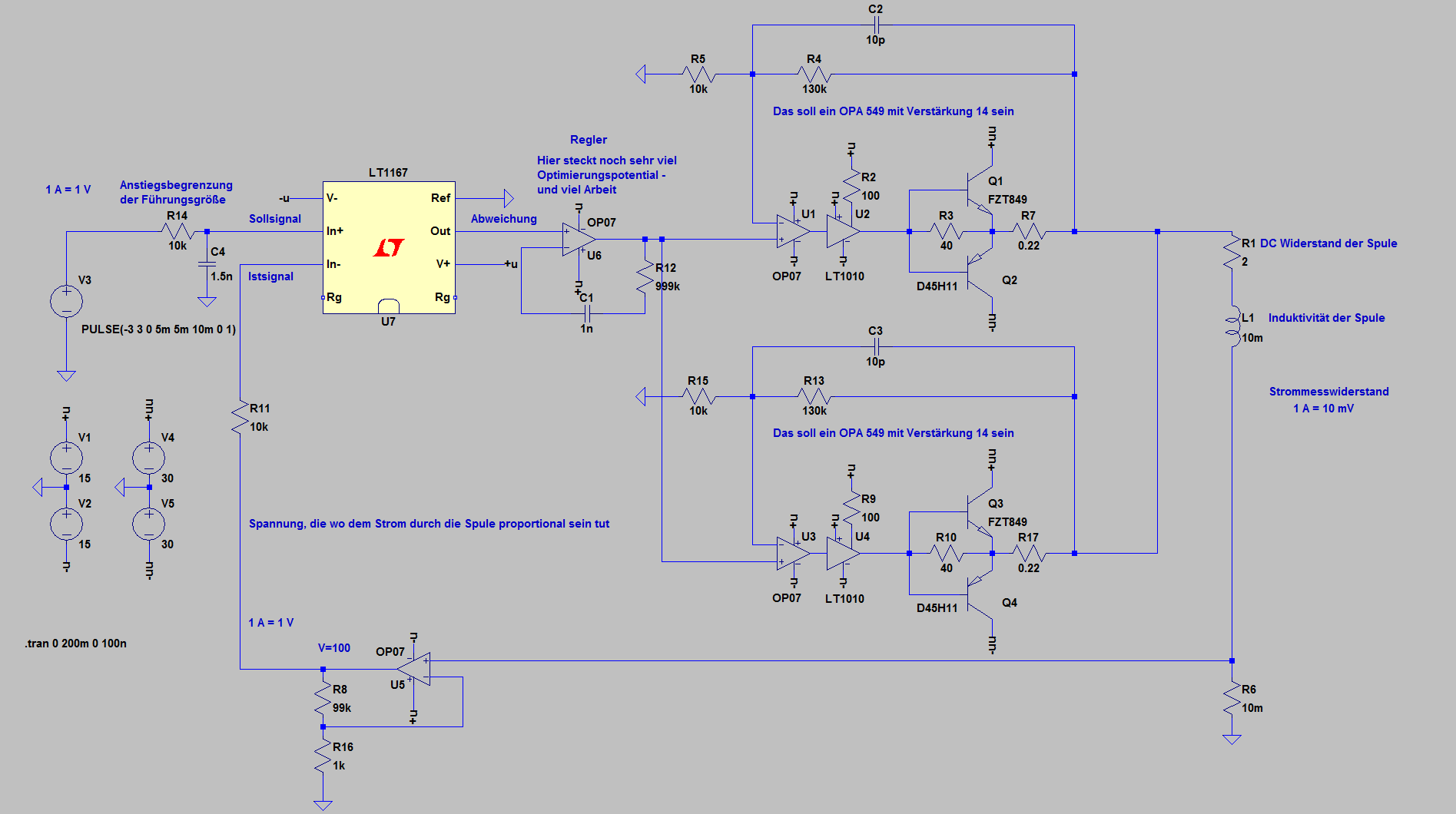

von thomas s (Gast)
Ich habe absolut keine Fallen gestellt, aber die Umdimensionierung auf
andere Spulen und Ströme ist vielleicht nicht so trivial, wie es auf
ersten Blick aussieht. Ich empfehle, das alles erstmal sorgfältig
überschlägig zu rechnen und die Schaltung dann zu simulieren, z. B. mit
LTSpice. Falls es dann einigermaßen klappt, ist es Zeit für den
Lötkolben. Da bleibt aber immer noch Spielraum für Überraschungen...
von Possetitjel (Gast)
Das habe ich doch auch nicht behauptet. Die Fallen
stellen sich von ganz allein, da braucht niemand
nachzuhelfen.
> aber die Umdimensionierung auf andere Spulen und Ströme
> ist vielleicht nicht so trivial, wie es auf ersten
> Blick aussieht.
Davon gehe ich aus. Der Grund ist ganz einfach: Die
Rückkoppel-Schleife ist riesig. Der Regelkreis enthält
vier OPV-Stufen (zwei im Instrumentationsverstärker,
den Regelverstärker und die Leistungsstufen), der
Phasengang wird also beschissen werden.
Dazu kommen dann noch die Schwankungen im Lastkreis;
8A ist nicht immer ganz ohne.
Und was passiert, wenn die Spule nicht ideal ist, wage
ich auch nicht abzuschätzen.

von thomas s (Gast)
Frederic schrieb:
> Die Frage ist immer noch, wie ich die Spannung abgreife über den Shunt ?
Ich fasse es nicht!!!!
von Frederic (Gast)
thomas s schrieb:
Sorry, vll steh ich nur auf den Schlauch...
von npn (Gast)
Welcher Widerstand der Shunt ist, weißt du aber? Okay, und jetzt geh mal
von Shunt auf den (-)Eingang des rechten OPV. So kommt die Spannung in
den Verstärker. Was verstehst du daran nicht?
P.S. Ich spreche von der Schaltung von Frederic um 12:57
von Achim S. (Gast)
das sehe ich auch so. In Thomas S. Schaltung hat der Shunt nur einen
ungewöhnlich hohen Wert (weil er nur OPV-Modelle hat, die im mA Bereich
laufen).
also: wie wird die Spannung am Shunt abgegriffen?

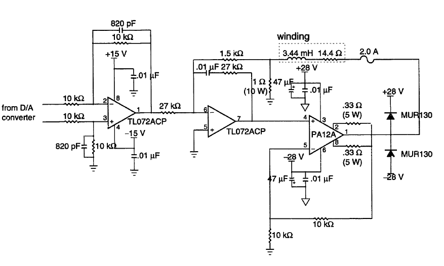

Das habe ich ja auch verstanden, eig. erfolgt doch die Messung derart,
dass man den hochohmigen 1.5kOhm Widerstand parallel zu dem 1 Ohm 10 W
Shunt schaltet, da beide am selben Potential liegen, hat man damit die
Spannung.
Ja über den LT11 wird die Spannung abgegriffen.
Aber wenn ich es mir recht überlege:
Sofern ich die Möglichkeit habe, den Strom zu bestimmen bzw. die
Spannung an meinem Shunt, der zwischen beiden OPVs geschaltet ist, so
könnte man doch eig. die Schaltung mit dem APEX-Verstärker verwenden,
oder ?
Es wird quasi der PA12A mit den zwei OPVs getauscht, und irgendwie die
Spannung rückgeführt auf den TL071ACP

von thomas s (Gast)
Im Anhang eine der vielen Möglichkeiten, das zu realisieren. Wobei die
zwangsweise Verwendung von zwei OPA549 idiotisch ist, eine diskreter
Leistungsverstärker ist billiger (und ich kanns simulieren). Die
aufgezwungene Brückenschaltung macht das Leben unnötig kompliziert und
ist mindestens genauso bescheuert, weil sie dem Instrumentenverstärker
das Leben schwer macht. Akademischer Furz! Und warum ausgerechnet
Verstärkung ± 14? Aber egal. Mal ganz abgesehen davon, dass sich ein
DC-Motor mit Mechanik dran nie wie eine simple Spule verhält.
So, und nochmal: Es ist ein unausgegorener Vorschlag, eine Möglichkeit,
keine erprobte, optimierte Schaltung. Macht es besser, einfacher,
schöner, schneller und billiger! Habe fertg!

Lieber Thomas, vielen Dank für die Hilfe !
Ich kann die Schaltung am Montag erst öffnen, da ich das Programm
welches die Datei öffnet hier nicht habe.
Kurze Frage:
Eine Spannungssteuerung mit unterlagerter Stromregelung ist aber mit der
einen aufgezeichneten Schaltung mit dem LeistungsOPV von Apex möglich ?
Sprich, wenn ich die Schaltung direkt mal aufbaue, so habe ich eine
Spannungssteuerung mit unterlagerter Stromregelung...
PS:An der TU München Fachbereich Leistungselektronik kann man das

von thomas s (Gast)
Ein PC ohne LTSpice ist verlorene Zeit...
http://www.linear.com/designtools/software/
Ja, das Stichwort zum googeln heißt spannungsgesteuerte Stromquelle. Und
mit Apex wird es nochmal teuer. Für einen Motor ist das wie Perlen vor
die Säue.

von thomas s (Gast)
APEX, OPA 549, würde ich alles nicht als erste Wahl sehen. Wenn man
natürlich in Geld schwimmt...
Die Spulendaten sind von einem Lautsprecher nicht allzuweit weg, da geht
eine wahrscheinlich eine preiswerte Leistungsendstufe aus der NF-Welt.
Muss ja auch nicht hochfidel sein, kann man leicht mit ein paar
Bauteilen zusammenstellen. Hier eine modifizierte Vorlage von LT.

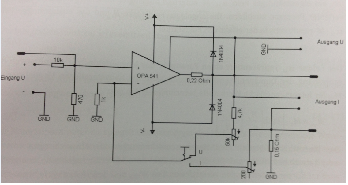

Schaltung zukommen lassen, mit der es möglich ist, sowohl
Spannungseinprägung als auch Stromeinprägung mittels Taster zu wählen.
Willst du die Schaltung mal sehen ?
von thomas s (Gast)
Immer her damit
von Frederic (Gast)
Bei dem Schalter kann man wohl zwischen Spannung und Strom-Ausgang
entsprechend wählen.
von Frederic (Gast)
Anbei trotzdem die Frage:
Bei der Spannungsrealisierung ist das doch ein normaler
nicht-invertierender Verstärker, nicht wahr ?
Wozu ist der 0.22 Ohm Widerstand da ?
Aber um was für eine Schaltung handelt es sich bei der
Stromrealisierung??
von thomas s (Gast)
Der Strom wird mit dem 0,15 Ohm Widerstand gemessen. Das ist eine
spannungsgesteuerte Stromquelle der allereinfachsten Bauform. Kann man
machen, hat aber mit der Fragestellung nix zu tun.
Geht auch ohne den 0,22 Öhmer.
Die OP-Grundschaltungen sind dir noch nicht ausreichend vertraut. Schau
mal hier rein:
https://www.uam.es/personal_pas/patricio/base_conocimientos/documentos/OpAmps_for_eveyone.pdf
von thomas s (Gast)
von Frederic (Gast)
thomas s schrieb:
> Falscher Link, da fehlt die Hälfte
> http://www.google.de/url?sa=t&rct=j&q=&esrc=s&sour...
> Hier musst du dir den Transistor wegdenken:
> http://www.mikrocontroller.net/attachment/17284/U-...
Super .... Besteht mit dieser vereinfachten Form die Möglichkeit das
ganze mit zwei statt einem opv zu betreiben ? Die Fragestellung bleibt
gleich, also zwei Opvs bei dieser vereinfachten Schaltung .... Aber
danke für die Hinweise und Infos bis dahin lieber Thomas ... Die
Schaltungen alle sind mir nicht sofort vertraut obwohl Ich den opv schon
verstanden habe ...
Der Anschluss der Potis ist aber nicht optimal. Der offene Anschluss
sollte jeweils mit dem Schleifer verbunden werden. Anderenfalls führt
ein schlechter Kontakt dazu, dass die Rückkopplung fehlt und der
Operationsverstärker maximal aufsteuert. Oder noch besser: Vorher die
Parameter festlegen und alles mit Festwiderständen aufbauen.
von thomas s (Gast)
Hier die passende Schaltung, auf der man aufbauen könnte. Hier kommt
wieder ein 0,22 Ohm Widerstand zur Stromverteilung hinzu, damit jeder OP
ungefähr den gleichen Strom liefert.
Die von dir gezeigte spannungsgesteuerte Stromquelle ist in der
Variabilität der Regelparameter eingeschränkt und hat als
Proportional-Regler eine bleibende Regelabweichung. Das geht ganz gut
für einige Regelstrecken.
Wenn du aber wirklich schnell (Ich weiß immer noch nicht, wie schnell
das ganze sein soll)sein willst, wirst du mindestens um einen PID-Regler
nicht herum kommen, und der ist in dieser einfachen Struktur nicht
darstellbar.
von thomas s (Gast)
Ich sehe es jetzt erst, der 0,22 Öhmer muss paar cm nach rechts, aus der
Rückkopplungsschleife raus.
