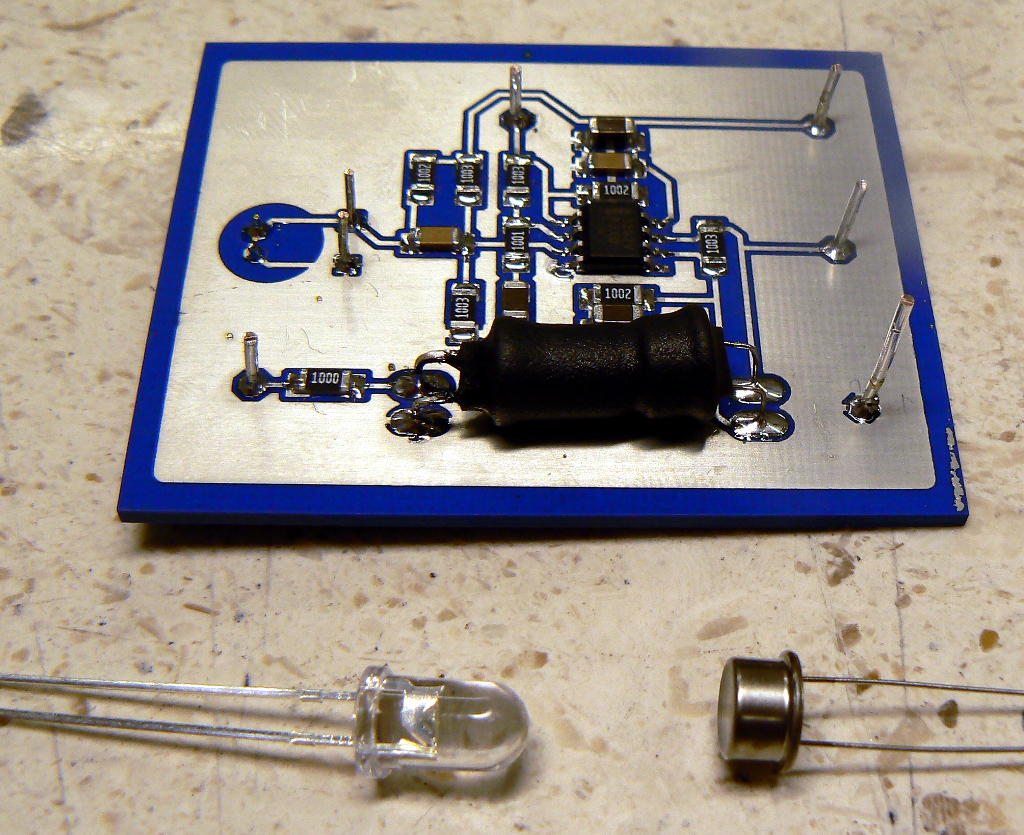

Ich habe sowas mal ganz banal mit einem Photowiderstand im
Gegenkopplungszweig eines besonders rauscharmen OP-Amps gemacht. Den
Photowiderstand habe ich mit einer grünen LED analog angesteuert.
Das kann man sicher auch mit PWM machen. Der Photowiderstand reagiert
sowieso träge.
Ich nutze Photowiderstände auch, um die Lautstärke meines Fernsehers
automatisch zu regeln (zwischen TV und Stereoanlage). Klappt völlig
problemlos und erfüllt zumindest meine Ansprüche an die Tonqualität.
DAS nenn ich eine geniale Idee! Das werd ich weiterverfolgen.

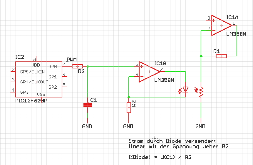

Gast #4011590
Michael Reinelt schrieb:
Find ich auch.
Eine Schaltungsmoeglichkeit - siehe Bild

Auf jeden Fall werd ich mich auch mit der LDR-Variante spielen.
Martin, natürlich hab ich deinen Beitrag gesehen, danke dafür. Auch das

Gast #4011835
DU kannst die LED direkt mit PWM ansteuern. Die Wandlung in
Konstantstrom gemäß obigen Schaltungsvorschlag ist unnötig. Der LDR
reagiert sowieso träge, so dass das "flimmern" der LED gar nicht stört.
Einen FET vwerwenden, um das Signal nach GND zu ziehen ist keine gute
Idee. Zum Einen ist der Regelbereich zu gering (weit unter 1:00, du
brauchst aber mindestens 1:1000).
Zum anderen würde der nachgeschaltete 1000-Fach Verstärker unnötig viel
rauschen.
Wenn du jedoch einen Photowiderstand in den Gegenkopplungszweig legst,
dann rauscht der Verstärker nicht mehr als nötig, weil seine Verstärkung
auf so wenig reduziert wird, wie gerade nötig ist.

Ich wurde für meine LDR Lösung schon von einigen Leuten belächelt. Aber
- hey - es funktioniert. Einfach und gut.

Sodala, heute beim Conrad einen LDR mitgenommen, zusammen mit einer LED
in Schrumpfschlauch verpackt, die LED hinten noch etwas mit ekelhafter
schwarzer Pampe zugeschmiert, und was soll ich sagen - funktioniert
perfekt!
Micha H. schrieb:
> Hier mal ein Beispiel, andere mußt Du Dir selber suchen:
> http://sound.westhost.com/project67.htm
Interessant, dass auch dort auf LDR hingewiesen wird, wegen ihrer
perfekten Linearität :-)
Langsam ist das Ding natürlich, speziell beim wieder hochregeln, aber
das ist für meine Anwendung sogar perfekt.
