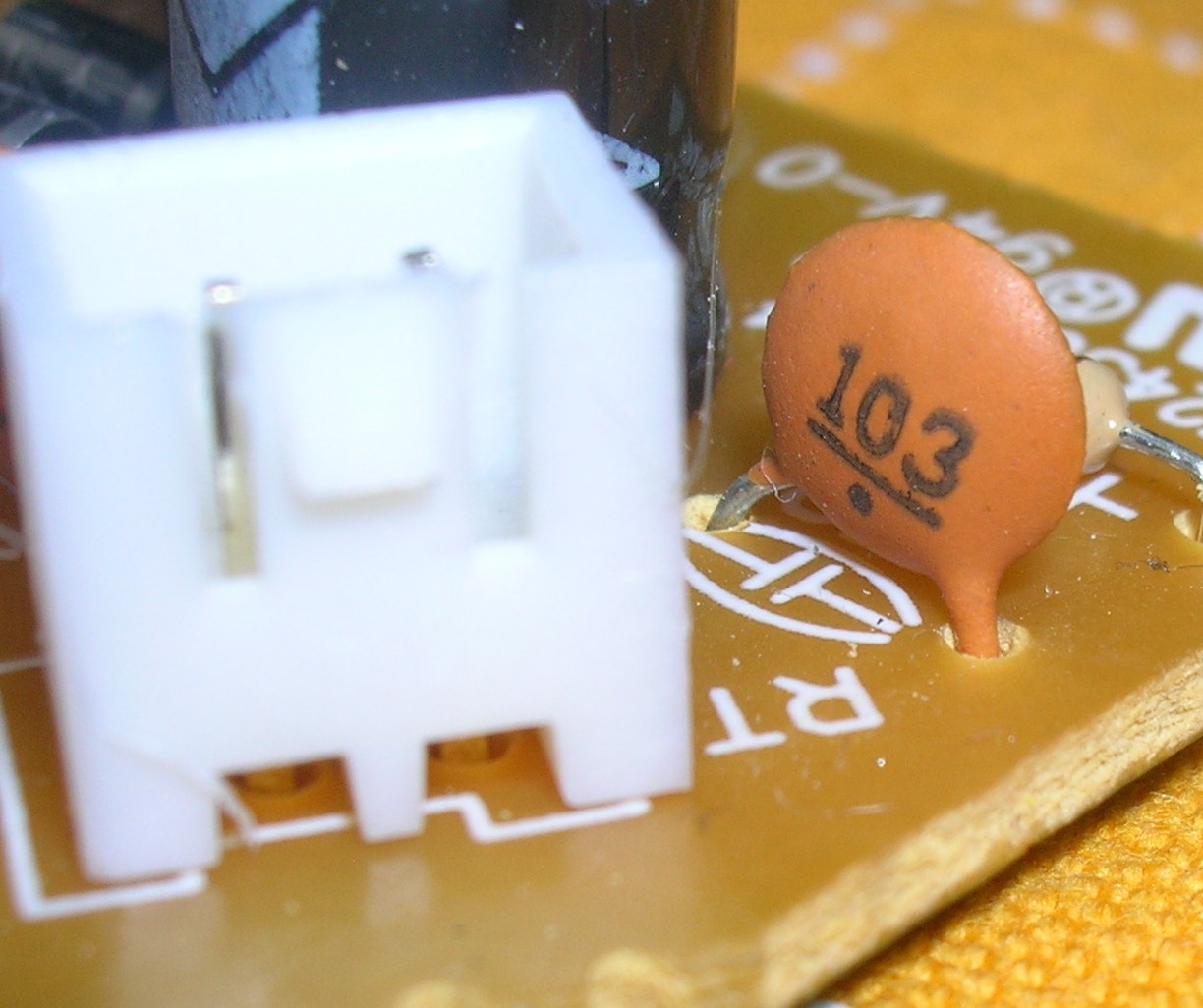

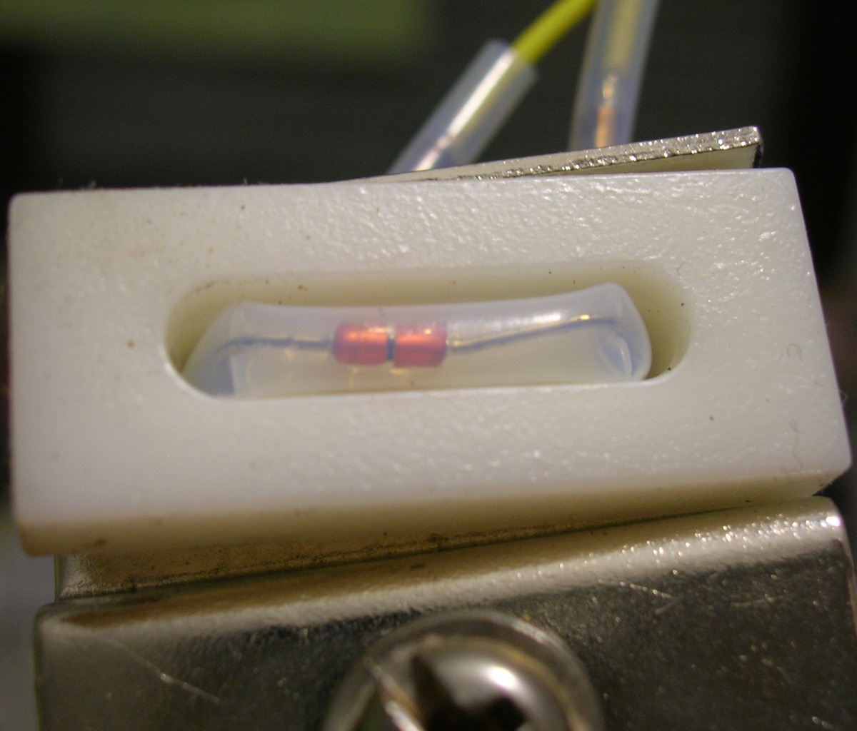

Gast #4017622
Hier ist das Bild von dem vermeintlichen?? Thermowiderstand. Auf jeden
Fall ist das Ding direkt an der Wand des Blechbehälters angeschraubt
gewesen, wo die Backform reingesteckt wird. Das wird doch ein
Temperaturfühler sein. Irgend wie beginne ich schon zu zweifeln, ob ich
das ganze richtig verstanden habe. Funktioniert die Schaltung überhaupt
so wie ich sie oben skiziert habe? Der Kondensator ist parallel zum
Sensor. Ich hätte ihn eher nach Masse erwartet und parallel dazu dann
der Port-Eingang des uC. Kann mir jemand helfen, da durchzublicken?

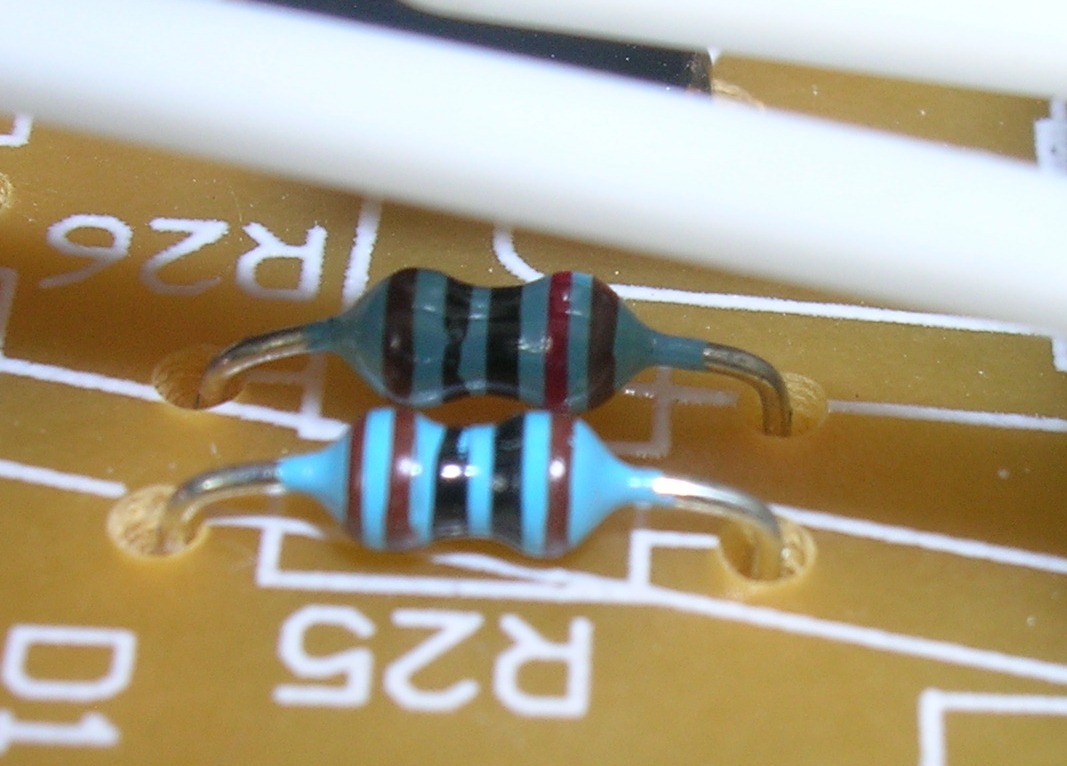

Ich glaube, ich habe mich beim Ablesen der Farbkodierung der Widerstände
vertan. Einer davon, ist je nach dem von welchem Ende man beginnt,
etweder 120 Ohm oder 10 kOhm. Bei 10 kOhm würde das wieder Sinn machen,
weil der dann in der Größenordnung des therm. Widerstandes (Sensors)
liegt und ein vernünftiges Spannungsteiler-Verhältnis rauskommt. Was
würdet ihr bei diesen Farbkodierungen ablesen? Welchen Wert hat der
Kondensator?

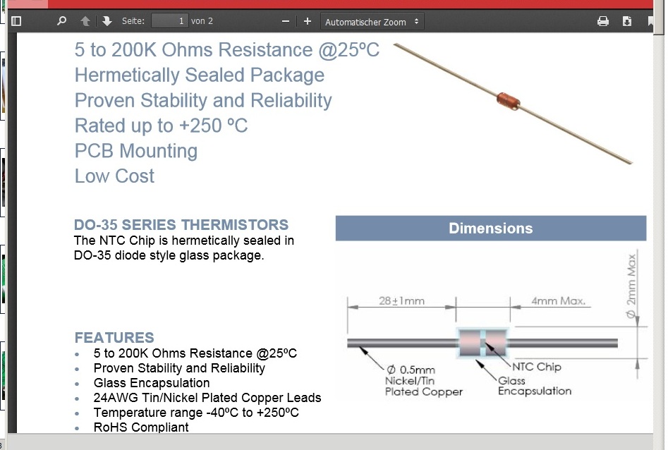

Gast #4017815
an Diode habe ich auch zuerst gedacht, aber Dioden haben einen schwarzen
Streifen an einem der beiden Enden. Dieses Teil hat aber eine Art Spalt
in der Mitte. Unter dem von mir zuletzt geposteten Link wenn man da auf
"Weitere Informationen" geht findet man ein Thermistor, der sehr ähnlich
aussieht, wie dieses Bauteil (Screenshot des Datenblatts anbei)
Gast #4017818
Was auch gegen eine Diode spricht, ist dass das Teil per Stecker und
Draht von der Platine rausgeführt an der Blechwand des beheizten Raumes
im Automaten sitzt.
Gast #4018189
Vielen Dank!
Bei diesen Werten scheint es auch Sinn zu machen.
Kannstu du mir verraten, wie du siehst, wie rum man die Farbkodierung
liest?
Meine Vermutung: von der Seite aus, wo der Farbring weiter vom
Gehäuserand ist, oder?
