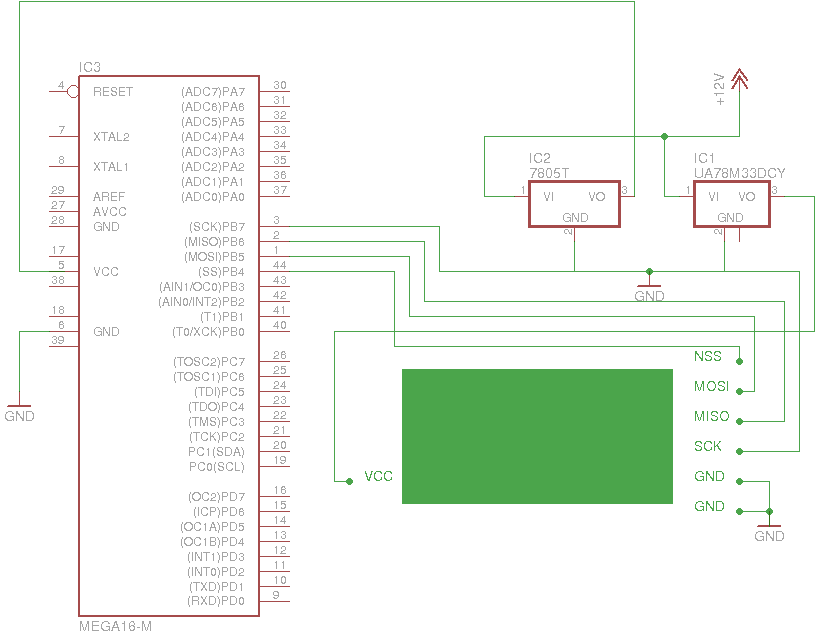

Gast #4031089
Hier ist mal die Verkabelung.
Ich konnte auf die Schnelle kein Partfile für das Funkmodul finden daher
nur ein Kasten.
Ich verwende je einen Spannungsregler für 5V und für 3.3V.
Eigentlich alles recht simpel.
Was meinst du mit
>einmal auf der 5V-Seite und dann nochmal auf der 3V3-Seite
Ich hab doch nur eine µC Seite.
Gast #4031092
Ah shit vergessen. Ich hab die Kondensatoren an den Spannungsreglern
nicht eingezeichnet. Und die Titelbezeichnung der Parts stimmt nicht
100%. Sollte aber keine Rolle spielen.
#4031208
Wenn das Schaltbild tatsächlich so umgesetzt ist, dann stimmt noch mehr
nicht.
SCK ist fest auf GND gezogen? Der 5V-Controller ist ohne jeglichen
Pegelwandler bzw. ohne strombegrenzende Widerstände mit dem
3,3V-Funkmodul verbunden? Das ist nicht dein Ernst, oder?
Gast #4031424
Hm das sieht im Schaltplan anders aus als im Bild, SCK ist natürlich
nicht auf GND, die Leitung geht nur da oben lang. Sorry für die
Missverständnisse.
Widerstände hab ich auch nicht drin... Ich werde heute Abend mal ein
neues, vollständiges Bild hochladen.
#4031577
Das heißt, die Ausgänge vom Mikrocontroller sind direkt mit den
Eingängen des Funkmoduls verbunden und umgekehrt?
Dann hättest du folgende Szenarien:
Die Ausgänge des Mikrocontrollers liegen, wenn sie gesetzt sind, auf 5
V, das Funkmodul verträgt an seinen Eingängen aber maximal seine eigene
Versorgungsspannung von 3,3 V. Somit baust du hier einen niederohmigen
Kurzschluss zwischen 5 V und 3,3 V und Schäden an mindestens einem der
beiden Bauteile wären die Folge. Widerstände in den Leitungen würden
zumindest den Strom begrenzen, ein echter Pegelwandler wäre natürlich
die Premiumlösung.
Die Ausgänge des Funkmoduls liegen, wenn sie gesetzt sind auf maximal
3,3 V, da der Hersteller aber im Datenblatt nur 90% der
Versorgungsspannung garantiert, können es auch mal weniger als 3 V sein,
was weniger 60% der Versorgungsspannung des Mikrocontrollers entspricht.
Unterhalb dieser 60% ist nicht mehr garantiert, dass der Controller den
Pegel als 1 erkennt. Kaputt wird in dieser Richtung nichts gehen,
womöglich wird es aber nicht funktionieren.
#4032238
Rainer B. schrieb:
> ... um diese Fehlerquellen auszuschließen, würde ich zumindest MOSI und
> SCK mit einem Spannungsteiler aus zwei Widerständen auf 3,3V zum RFM69
> hin anpassen (obwohl ich glaube, dass der 5V-tolerant ist)  und MISO mit
> Pegelwandler zum mega hin auf 5V-Level bringen.
> Beispielschaltungen hier:
> http://www.mikrocontroller.net/articles/Pegelwandler
Es ist nirgends vermerkt, dass das RFM69 5V-tolerant ist. Worauf stützt
sich dein Glaube?
#4032468
Stützt sich aufs Manual, hier ist im Abschnitt "Digital Inputs" kein
max. Wert für Vih angegeben.
Aber Versuch macht klug: Betreibt man das RFM69 so, wie der TO das oben
angegeben hat, kommt genau der oben beschriebene Müll raus. In einer
3,3V-Umgebung funktionierts dann wieder normal. D.h. aus elektrischer
Sicht ist's 5V-tolerant aus funktionaler Sicht eher nicht ;-).
Gast #4034717
Also vielen Dank für eure Hilfe.
Pegelwandler habe ich nicht hier, aber bestellt.
Mir ist aber aufgefallen, dass ich noch einen atmega16L habe.
Der funktioniert mit 3.3V. Ausgetauscht, neu verkabelt und es geht
tatsächlich...
Logisch ist es allerdings habe ich darüber gar nicht nachgedacht weil
das Funkmodul in anderen Schaltungen immer direkt am µC war. Das waren
aber alles Arduinos welche mit 3.3V arbeiten.
Also nochmal Danke und ich teste jetzt weiter.
