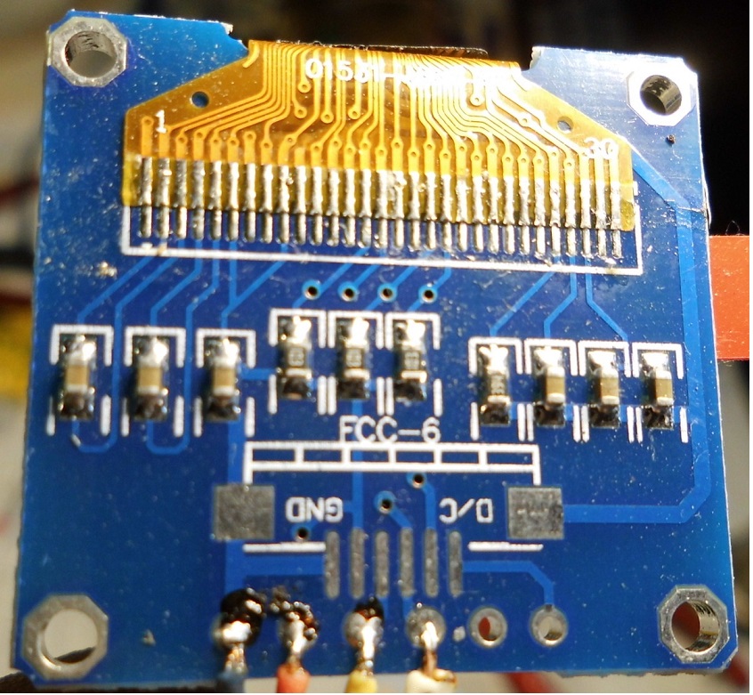

von Frank K. (fchk)
Das Display ist wahrscheinlich ein UG-2864AMBA oder UG-2864HSWE. Lade
Dir die Datenblätter. Die Displays unterscheiden sich in der Anzahl der
Kontakte auf dem Folienleiter. Google führt Dich zu den Datenblättern.
Für die Unterscheidung SPI/I2C sind die Pins BM0 und BM1. Prüfe die
Beschaltung.

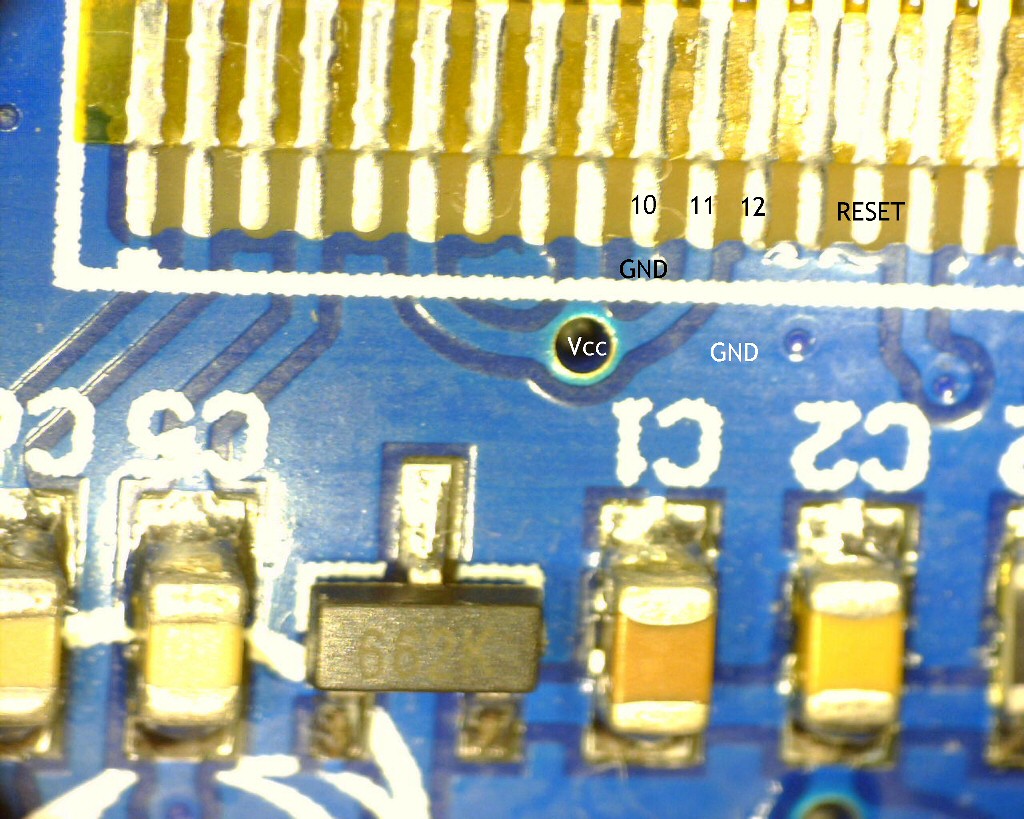

Ich habe ähnliche Displays, die nur 4 Pins VCC;GND;SCL;SDA haben. Leider
brauchen meine Displays einen Impuls auf der Reset-Leitung, um immer
sauber hoch zu kommen. Die Reset-Leitung ist auf der Leiterplatte nicht
angeschlossen. Ich zapfe diesen Pin an, und nach einem ordentlichen
Reset starten die Controller immer zuverlässig.
fchk

Ja. Der I2C-Bus hängt, SDA ist permanent low. Keine Chance. Ich habs mit
Pulsen auf SCL probiert, aber das Anzapfen der Reset-Leitung war das
einzige, was wirklich zuverlässig half.
fchk

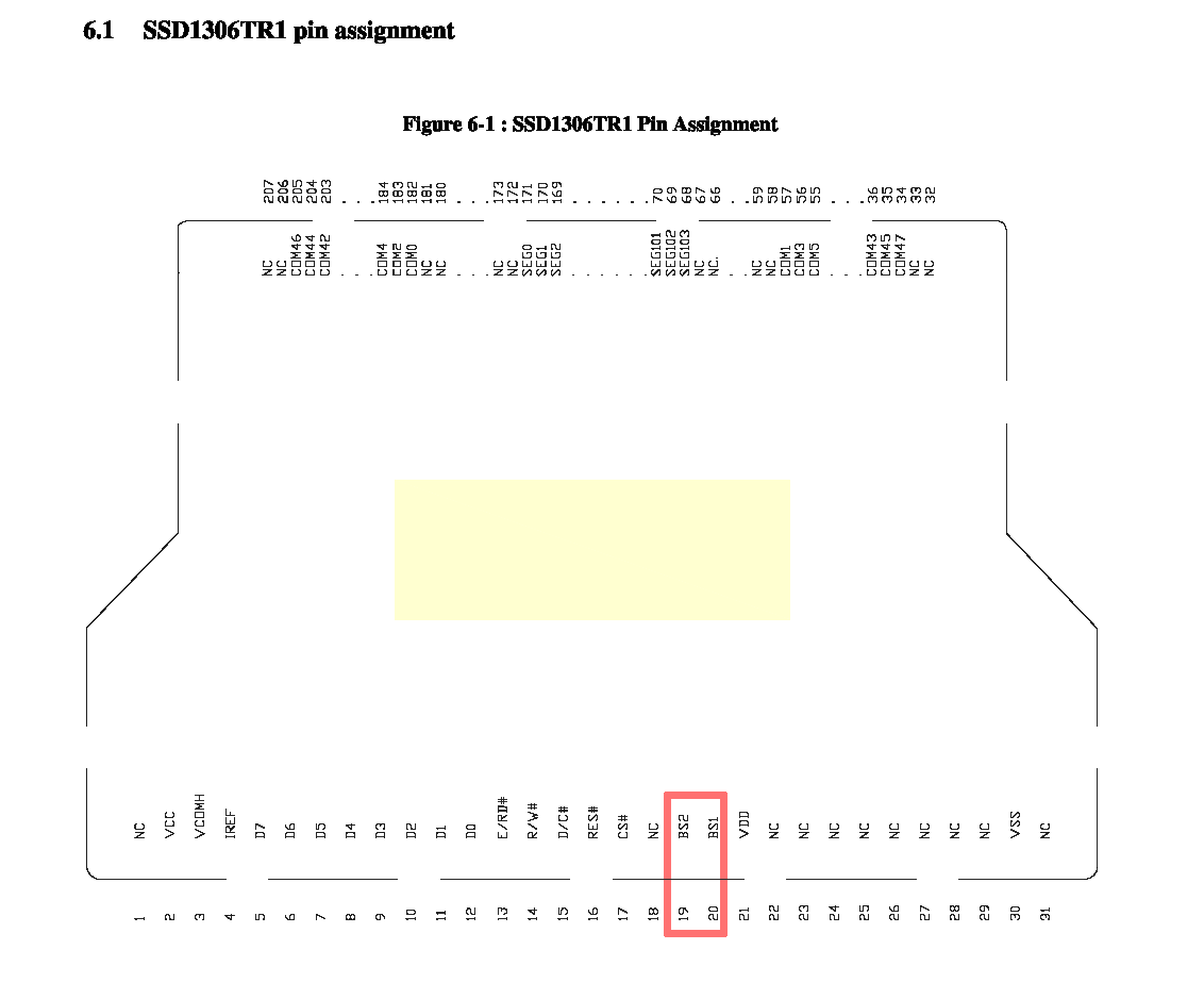

Doch, gibt es. Sind sogar drei Pins, BM0..BM2 bzw BS0..BS2, je nach
Datenblattversion. Nicht auf der Leiterplatte herausgeführt, aber als
Eingänge direkt am Folienleiter des Displays. Schau auch ins Datenblatt
des SSD1306

Die BS0..BS2 Pins am Folienleiter dienen dem Einstellen des
Schnittstellenmodus (SPI 3W, SPI 4W, I2C,...). Damit kannst DU
eineindeutig verifizieren, dass Deine Module auf I2C eingestellt sind.

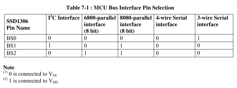

von peter (Gast)
Das bedeutet..
Seite 3
Pin10 BS0    0
Pin11 BS1    1
Pin12 BS2    0
Dann ist es ein I2C
Da zu messen ist für mich nicht einfach, so tief in die Materie wollte
ich nicht wieder einsteigen,aber nun isses so!

peter schrieb:
> Das bedeutet..
> Seite 3
> Pin10 BS0    0
> Pin11 BS1    1
> Pin12 BS2    0
> Dann ist es ein I2C

Das kannst Du vielleicht auch an den Leiterbahnen sehen. Eine Lupe oder
ein USB-Mikroskop sollte helfen. So sieht das bei mir aus (siehe Bild).
Ich muss immer noch an den Reset-Pin einen Draht anlöten - bei Deinen
Modulen ist der Pin zum Glück herausgeführt. Weiß man aber alles erst
hinterher.
fchk

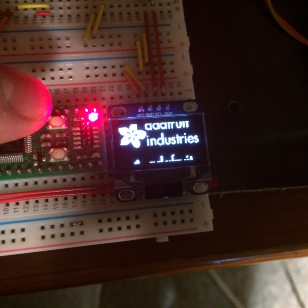

von Jojo S. (Gast)
>> kurze Zwischenfrage: das Problem habe ich mit diesen Displays auch, hast
>> du mal probiert ob das per Software zu lösen ist?
ich konnte mein Problem lösen, das Löschen de GDRAM Start Adresse (0xb0)
hat geholfen. Vorher sah das Display nach CPU Reset (kein HW Reset am
Display) wie im Anhang aus.
von peter (Gast)
Habe auch ein Foto gemacht!
Pin10/11/12   sind frei!
Wie erkenne ich nun ob es ein I2C Display ist?
von Frank K. (fchk)
Messen. Die Pins sollten ja mit GND oder VCC verbunden sein.
von peter (Gast)
Auf dem Bild sieht man keine Kontaktierung zum + oder -
von Frank K. (fchk)
Die kann auch unter dem Folienleiter sein.
fchk
von Sebastian (Gast)
Natürlich ist das der I2C Typ, Standardadresse sollte 0x78 sein.
Zum Vergleich: Der SPI Typ des gleichen Moduls hat mehr Anschlusspins:
http://www.ebay.de/itm/Blue-0-96-IIC-I2C-Serial-128-x-64-OLED-LCD-LED-Display-Module-for-Arduino-R3-/191168669630?pt=LH_DefaultDomain_77&hash=item2c828a67be
von peter (Gast)
Habe ein wenig gemessen.
http://www.adafruit.com/datasheets/UG-2864HSWEG01.pdf
Pin 13 CS   minus
Pin10/11/12  alles an minus.Das sollte es doch nicht geben.
Was nun?
von Frank K. (fchk)
Aha. BS0..2=[000] ist 4 wire SPI, wo der /CS nicht herausgeführt ist.
Das Display ist also immer selektiert und braucht einen eigenen
SPI-Port.

von Wo ist BS0 (Gast)
Sorry, das ich diesen alten Thread wieder ausgrabe, aber ich habe eine
Frage bezüglich des SSD1306.
Es gibt 3 Pins, die das Interface auswählen: BS0, BS1, BS2.
In der Pinbelegung aus dem Datenblatt fehlt allerdings BS0 vollständig.
Wie kommt man an BS0, bzw. was mache ich falsch?
von Der Mitleser (Gast)
Nun, der BS0 wird dann bereits fest an + oder - angeschlossen sein. Das
Datenblatt sollte eigentlich darüber Auskunft geben. Wie sieht es bei
BS1 und BS2 aus? Welche Pegel haben die? Oder kannst Du das auswählen?
Habe diese Info noch nicht gefunden, aber er sollte dann auf Low
liegen.
Ansonsten wäre nur 3er SPI Möglich.
