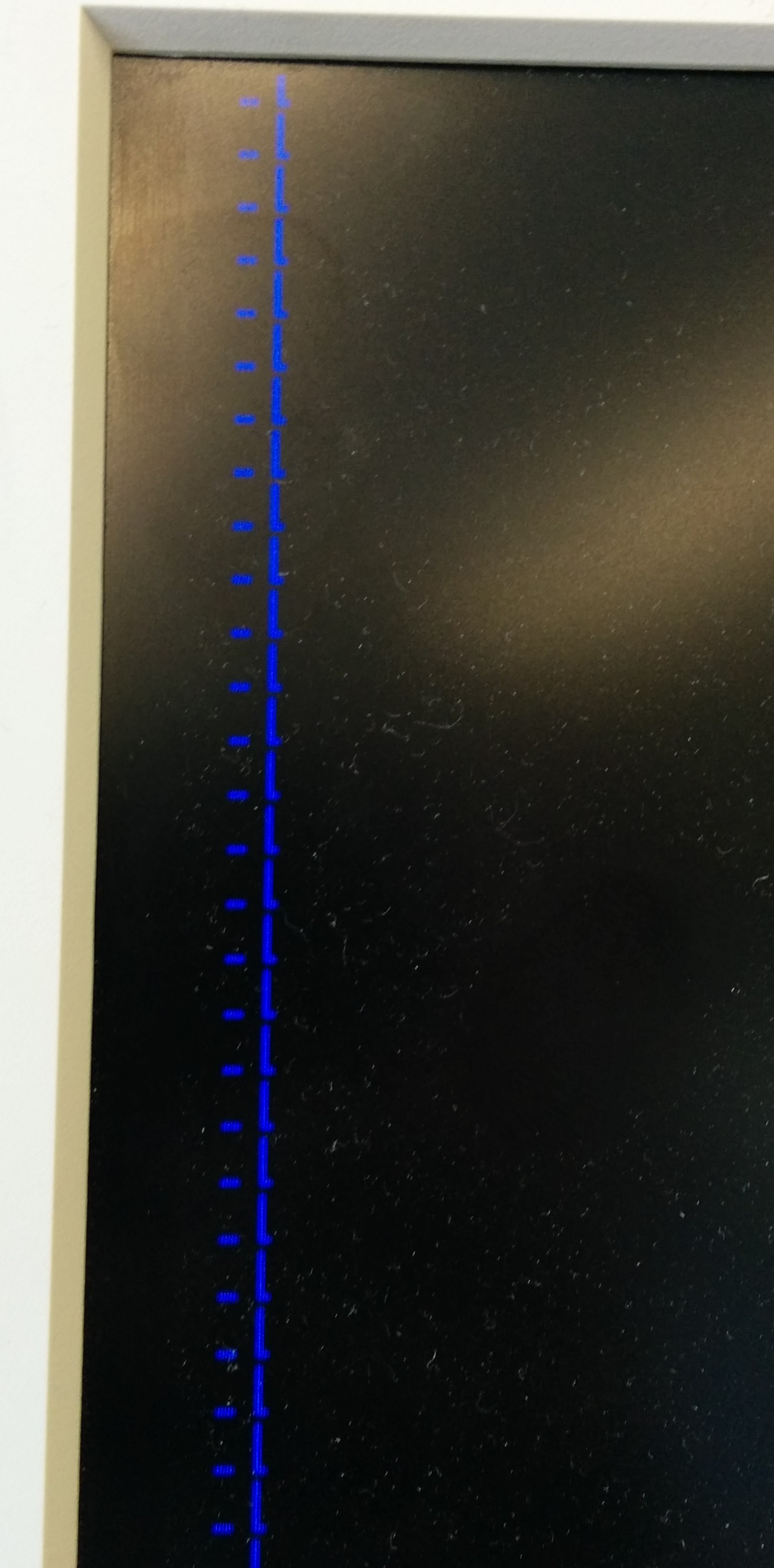

von Daniel K. (daniel_k80)
danke für die Antworten.
Also zum Fehlerbild:
Ich habe einen kleinen 640x480 Monitor den ich an das FPGA anschließe.
Sobald kein Kabel angeschlossen ist, gibt er eine Meldung "No Signal"
aus....diese verschwindet beim FPGA, aber der Monoitor bleibt schwarz.
Daraufhin habe ich mit meinem LA mal HS und VS durchgemessen und die
Signale laufen und auch die Timings stimmen.
Es kann daher eigentlich nur an den Farben liegen (ich probiere mal
zweifarbig).
Was meinst du genau mit den zwei Countern?
Im Moment habe ich es ja so gelöst, dass ein Counter das Zählen

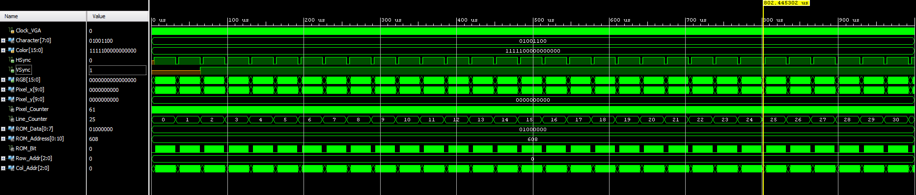

Btw...ich versuche gerade das ganze zu simulieren, bekomme bei VSync und
HSync die ganze Zeit nur ein "U" im Simulator (hab erst einmal nur den
VGA-Controller für die Timings).
Da ich gestern mit dem LA gemessen habe weiß ich, dass es
funktioniert....aber warum nicht in der Simulation?

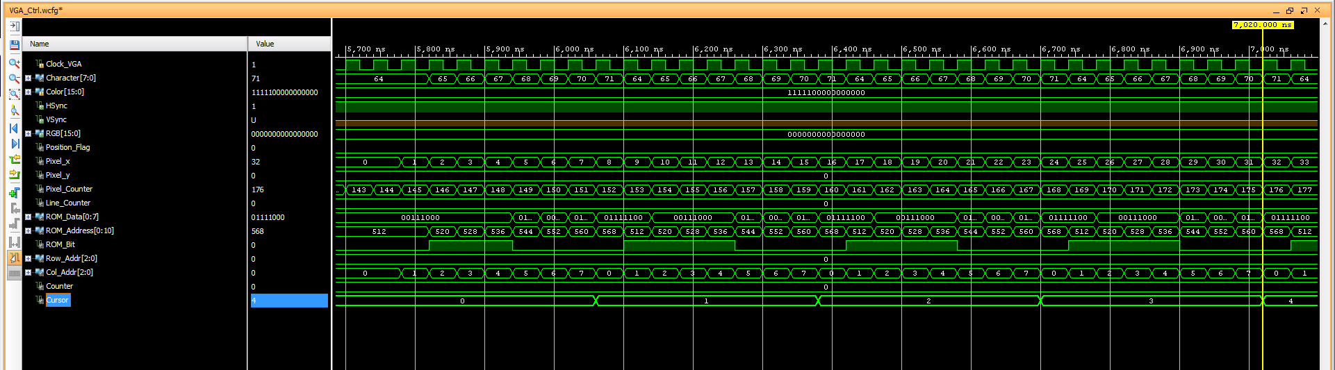

Edit:
Problem gefunden.... -.-
Der Simulator hat die längere Simulationszeit nicht akzeptiert :D
Anbei die Screenshots der Simulation vom Controller

Sorry Timings sind auf den Screens falsch...
VSync: 16,7047ms, Breite Low Level: 63,597us
HSync: 35,632us, Breite Low Level: 3,813us

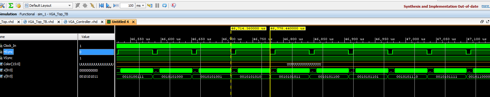

ich habe gestern noch mal die Timins gecheckt...sowohl in der Simulation
als auch in der Hardware. Beide waren für einen 640x480 Monitor in
Ordnung.

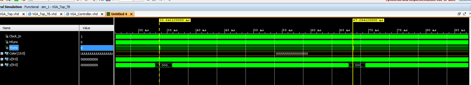

Ok! Ich habe es hinbekommen.
Ich habe noch mal den VGA-Controller simuliert, die Timings gecheckt,
paar kleine Änderungen vorgenommen und dann das Top Design simuliert.
Wie sich herausgestellt hat, hat der Core nicht die x und y Koordinaten
hochgezählt, da ich die Bedingung vor dem Hochzählen immer vorher zurück
gesetzt habe.
Danke für die Hilfe! Es war zudem eine schöne Übung für den
Simulator....und wie ich gesehen habe mag der Simulator keinen DCM, da
ich immer keinen Takt hatte sobald dieser im Design war.

Ok ich habe meinen Display-RAM nun implementiert bekommen und am
Bildschirm werden jetzt auch vier Zeichen ausgegeben. Allerdings sieht
es so aus, als ob die von unten nach oben aufgebaut werden und das immer
abwechselnd, sprich erst Zeichen 1, dann Zeichen zwei, etc.
Wie bekomme ich das nun "schöner" hin? Ich kann ja keinen schnelleren
Takt als die 25MHz vom VGA nehmen oder?

Ich versuche nun das zweite Zeichen aus dem Display RAM auszulesen und
dieses Zeichen auf der kompletten Displayreihe darzustellen (das ist ein
A). Das Auslesen klappt schon mal und auch die Darstellung klappt mehr
oder weniger gut (siehe Foto).
Leider flackern die Buchstaben noch recht stark und sind schwer zu
erkennen...
Ich habe den Code auch mal simuliert und alle 8 Pixel wird der Cursor um
eins hoch gezählt und dort soll dann der neue Buchstabe gezeichnet
werden.
Leider klappt das nicht ganz so wunderbar....
Woran könnte das liegen?
von Duke Scarring (Gast)
Ich würde mich erstmal auf die Sync-Signale konzentrieren.
Lt. Deiner Simulation ist HSYNC = '1' und VSYNC = 'U'. Das macht mich
stutzig...
Duke
Hallo Duke,
ja aber nur die ersten paar Mikrosekunden. :) (im Anhang ist noch mal
eine längere Simulation) - vielleicht wäre es besser dem Signal noch
einen Startwert von '1' zu geben?.
Ich habe meinen Code noch mal etwas überarbeitet, nachdem ich von
funkheld mal ein lauffähiges Beispiel bekommen habe, welches ich
erfolgreich auf mein Board portieren konnte.

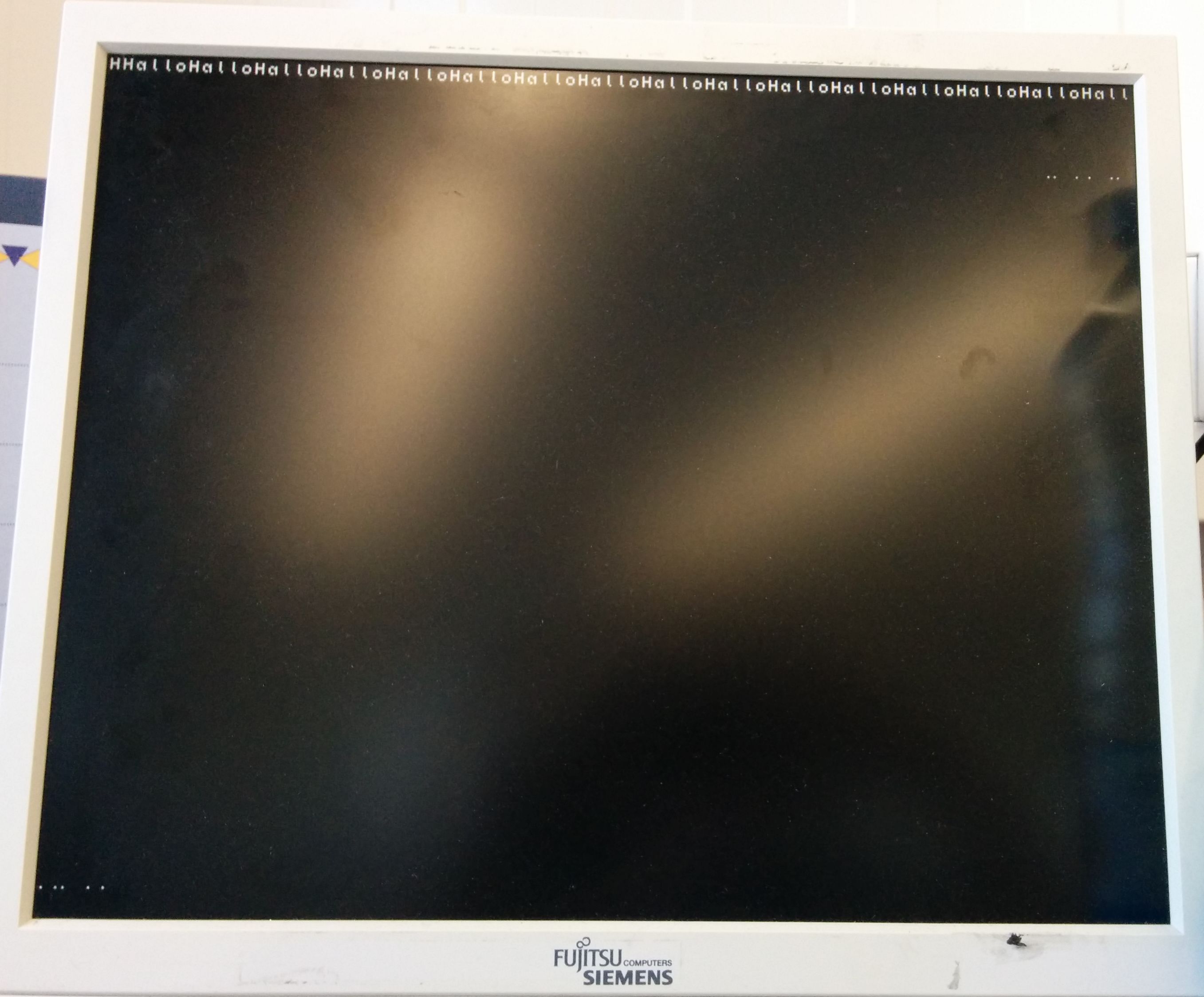

Das oben gezeigte Beispiel gibt nun lauter "L" auf dem Bildschirm aus
(da nutze ich noch die feste Adresse 0000000000010 um das dritte Zeichen
im Displayspeicher auszulesen).
Jetzt habe ich aber ein Problem mit dem automatischen Auslesen des
Displayspeichers.
Wenn ich nun statt "0000000000010" das Signal ""000000" &
std_logic_vector(Zeichen_Address)" einsetze, bekomme ich das auf dem
zweiten Foto gezeigte Phänomen, obwohl der komplette Displayspeicher
leer ist (bis auf das zweite Zeichen, was immer noch ein "L" ist).
Wenn ich die Adressierung der Zeilen weg lasse müsste ich doch in jeder
Zeile an der zweiten Stelle ein "L" stehen haben, da ja der Zähler
"Zeichen_Address" jede Zeile von neuem anfängt zu zählen.
Aber anscheinend habe ich da noch einen Versatz drin und ich habe keine
Idee wo der her kommt (in der Simulation ist das auch zu erkennen).
Vielleicht hat ja jemand eine Idee woher das kommen könnte :)

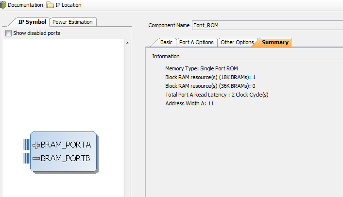

von Sigi (Gast)
Das ist ein typischer Latenzfehler: Du liest das Zeichen
aus einem Speicher (BlockRAM?) und dann das Zeichenpixel
aus einen Anderen (ebenfalls BlockRAM?).
Für das Zeichenpixel werden aber noch X- und Y-Koordinate
verwendet. Durch das Zeichen-RAM hst du jetzt eine Latenz
zu den Koordinaten. Aufheben kannst Du das, indem die
X- und Y-Koordinate (d.h. je 3 Bits) einmal (oder evtl.
mehrmals) pipelinest. Das "hebt" die Latenz auf.

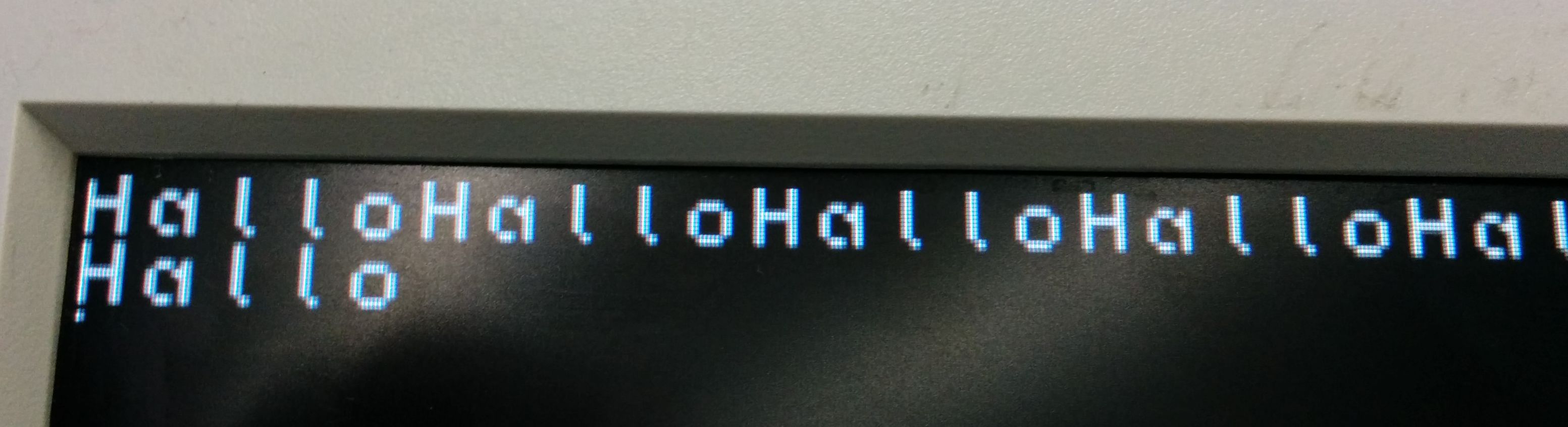

So neues update :)
Das Timing-Problem ist nun behoben....ich habe die x und y Koordinaten
einmal durch nen Clock verzögert und dann war es weg (danke für den
Tipp).
Bin auch schon fast am Ziel...ich habe jetzt mal das Wort "Hallo" 17x in
das Display-RAM geschrieben (17*5 Zeichen = 85 Zeichen = 1 komplette
Zeile + 1 Wort), aber das letzte "o" wird nicht angezeigt (dafür am
Anfang ein "H" mehr), in der zweiten Zeile wird kein "Hallo" angezeigt
und unten am Bildschirm habe ich weiße Punkte (siehe Screenshot).
Die Sourcen habe ich mal angehängt, da das sonst zu lang wird wenn ich
diese immer poste...
Ich habe auch mal mein VGA Timing an das hier angepasst:
http://www.ece.unm.edu/~jimp/vhdl_fpgas/slides/VGA.pdf
Als Startpunkt für den Zähler habe ich jeweils die steigende Flanke vom
Sync genommen, sprich in x-Richtung 48 Pixel, dann 640 sichtbare, dann
16 nicht sichtbare und dann der Sync für 96 Pixel.
Analog bin ich beim V-Sync vorgegangen. Eventuell steckt da ja der
Fehler?

HA ein Problem habe ich schon mal gelöst :)
Im VGA-Timing musste
if((Pixel_Counter > (BackPorch_H + LeftBorder_H - 1)) and (Pixel_Counter < (VisibleArea_H + BackPorch_H + LeftBorder_H - 1))) then
durch
if((Pixel_Counter > (BackPorch_H - 1)) and (Pixel_Counter < (VisibleArea_H + BackPorch_H + LeftBorder_H - 1))) then
ersetzt werden.
Jetzt habe 16x "Hallo" in einer Zeile stehen. Fehlt nur noch das 17.

von Sigi (Gast)
So wie ich das auf die Schnelle sehe, hast Du die X-/Y-Koordinaten
gepipelined, aber nicht die ROW-/COL-Koordinaten wie von mir
vorgeschlagen (ROW bzw. COL werden aus Pixel_x/Pixel_y generiert).
Du hast also eine weitere Latenz drin.
Und: Du müsstest für exaktes Timing auch HSYNC/VSYNC zweimal
verzögern, denn dein Zeichenpixel kommt zwei Takte später an.
Mach Dir am Besten dazu ein einfachen Datengraph, bei dem jeder
Kante die Anzahl Verzögerungen zugeordnet werden. Dann muss in
jeden Knoten alle einlaufenden Pfade die selbe Gesamtzahl an
Verzögerungen aufweisen, ansonsten muss gepipelined werden.
Kleine Nebenbemerkung: Dein Font-RAM hat 8 Bits für Datenausgang,
ändere das doch auf ein Bit um, dann ist die Ansteuerung evtl.
einfacher.
Hallo Sigi,
mmh ok dann hatte ich dich falsch verstanden. Ich habe es nun mal
testweise so gemacht:
    process(Clock_VGA)
    begin
        if(rising_edge(Clock_VGA)) then
            Row_Addr_Delay <= std_logic_vector(Pixel_y(2 downto 0));
            Col_Addr_Delay <= std_logic_vector(Pixel_x(2 downto 0));
        end if;
    end process;
Aber das hat die ganze Sache nur verschlimmert, wodurch der Text gar
nicht mehr lesbar war :(
Das mit dem Datengraph verstehe ich nicht so ganz. Hast du da vielleicht
mal ein Beispiel für mich, wo ich sehe wie du das meinst?
von Sigi (Gast)
Also wenn der Text überhaupt nichtmehr lesbar ist, dann sind
noch ein paar grössere Hauer drin.
Aber zum Graph bzw. zur Analyse (Ann.: Pixel-ROM liefert nur
ein Bit zurück), Ansätze bzw. Interpretationen gibt es so
viele wie Lehr/Leerbücher:
Ein Zustand sei eine Menge von Signalwerten, ein Übergang/Kante
sei die Verarbeitung inkl. Speicherung(en) und Weitergabe an den
nächsten Zustand (dann ist ein einfache Register eine Kante mit
Verzögerung 1, die Eingabe-/Ausgabe-Werte die Zustände).
Bei Dir besteht dann auf VGA_top-Ebene der Startzustand S1 aus
HSync, VSync, Pixel_x, Pixel_y. Das Auslesen des Zeichens
ist dann eine Kante zum nächsten Zustand S2 (Zeichen-Code), mit
D1 Latenz. Von da dann eine Kante für das Auslesen des
Font-Pixels (D2 latenz) nach S3 mit Font-Pixel. Jetzt hast Du
aber noch eine Kante von S1 nach S3, denn Pixel_x und Pixel_y
werden als ROW und COL für dein Font-ROM verwendet.
Jetzt gilt für Pixel:
  S1->S2->S3 hat D1+D2 Delay
  S1->S3 hat D1 Delay,
d.h. für dein Zeichen-Pixel werden Signalwerte von t-D1-D2
als auch von t-D1 verwendet, also müssen ROW und COL und D2
verzögert werden. Für HSync und VSync hast du 0 Latenz, d.h
beide Signale müssen um D1+D2 verzögert werden.
Für Dein Problem bzw. Design ist das natürlich übertrieben,
ein erfahrener Designer eine trivale Geschichte.
Wenn Du aber mehr als 10 Komponenten mit unterschiedlichsten
Delays hast, dann kommst Du um eine formalere Beschreibung
nicht rum.
nur als komplexeres Beispiel: Ich habe eine komplette
Graphikanwendung mit Text, Graphik, Overlay, Windows und
verschiedensten Algos wie Linie, Dreieck, Z/W-Buffer etc. mit
den unterschiedlichsten Verzögerungen. Ohne einen solchen
Ansatz wäre das nur noch ein wildes Basteln, und das für jede
beliebige Konfiguration (ich habe bestimmt schon >= 50 Stück).
Versuch Dir also die Abläufe bzw. Delays klarzumachen und
entsprechend zu korigieren.
ich bin gerade dabei mir die Simulation mit Hilfe deiner Tabelle genauer
anzusehen und mittlerweile wird das doch schon recht deutlich wo die
Probleme stecken :)
Ich habe mir auch noch mal im Vivado den Block-Memory angeschaut (siehe
Screenshot).
Der hat anscheinend zwei Clocks als Delay...mal schauen ob ich das noch
bisschen gedrückt bekomme.
Daniel K. schrieb:
> Hallo,
> Probleme stecken :)
> Screenshot).
so anhand deiner Vorlage habe ich mir mal einen Ablauf erstellt (dort
sind auch die zwei Zyklen Block Memory Latenz mit drin)....siehe Anhang
(ist eine Textdatei).
Zudem habe ich mal versucht das ganze dann im Code einzubauen (siehe
ebenfalls Anhang).
Aktuell habe ich auf dem Bildschirm noch Pixelfehler drin (ich gebe erst
einmal wieder eine Zeile aus dem RAM auf der kompletten Bildschirmhöhe
aus)...ich bin da noch am suchen aber vielleicht kannst du dir das ja
schon mal anschauen, damit ich weiß ob ich damit richtig liege :)
Heyho,
noch mal ein kurzes Update :)
Habe gestern noch etwas am Timing-Controller rum gearbeitet, da der
Zeilenwechsel nicht geklappt hat....der hat mehrfach einen Offset von 80
drauf gehauen, was daran lag, dass ich geschaut habe wann x(2 downto 0)
= 0 war und diese Bedingung war über mehrere Taktzyklen aktuell...
Daher habe ich es jetzt so gemacht, dass der Counter pro Takt von 0-639
zählt und dann bei 640 stehen bleibt und 640 quasi der "Reset"-Wert
ist...
Jetzt klappt auch der Zeilenwechsel (siehe Fotos).
Ich habe nur noch am ersten Zeichen ein Pixel was zuviel ist (unter dem
"H")...da muss ich noch schauen woher das kommt...ich denke aber mal das
kommt vom Timing, da durch die getaktete Adresserzeugung ist alles
wieder um einen Takt verschoben, aber das ist schnell behoben :)
Ich habe mal den Code ebenfalls hochgeladen, falls jemand Interesse hat!
Der nächste Schritt wird (neben der Behebung des Pixelfehlers) das
einbringen von Farbiinformationen + Beschreiben des Display-RAMs und
korrigieren der ASCII-Tabelle im Font-ROM sein.....aber es nimmt schon
Formen an :)

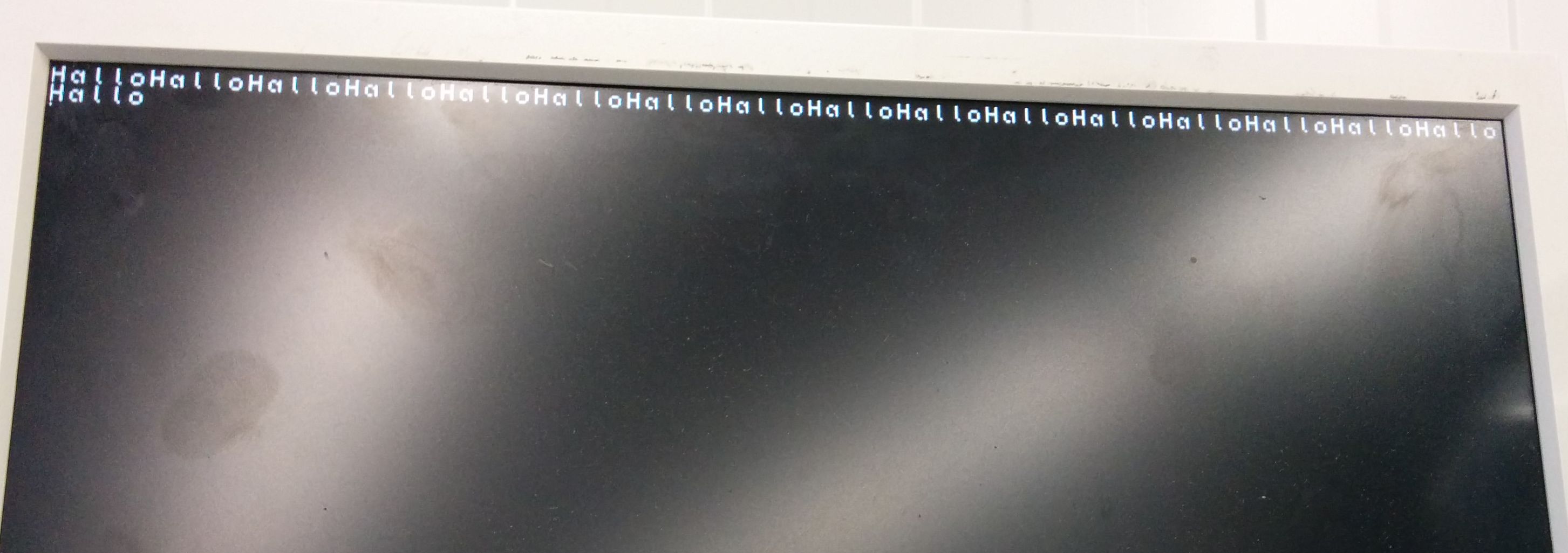

so ich habe das Display-RAM jetzt auch als BRAM ausgelegt, da ich
ansonsten bei 51% Auslastung für Memory Lut gekommen wäre....
Bis auf einen kleinen Pixelfehler beim ersten Zeichen...aber da finde
ich den Fehler nicht :( ...  mal schauen...
Ich habe jetzt mal einen Zähler aufgebaut, der einen festen Text aus dem
Initialisierungsfile für das Display-RAM ausgibt und einen veränderbaren
Text (einen Zähler) der ins Display-RAM geschrieben und danach angezeigt
wird.
Ich lade es mal hoch, falls es sich jemand anschauen möchte.
Im Großen und Ganzen ist das Thema VGA damit für mich abgeschlossen
(Grafikausgabe lasse ich erst einmal weg :) ).
Danke nochmal an alle beteiligten für eure Hilfe, wodurch ich ein ganzes
Stück weiter gekommen bin!
