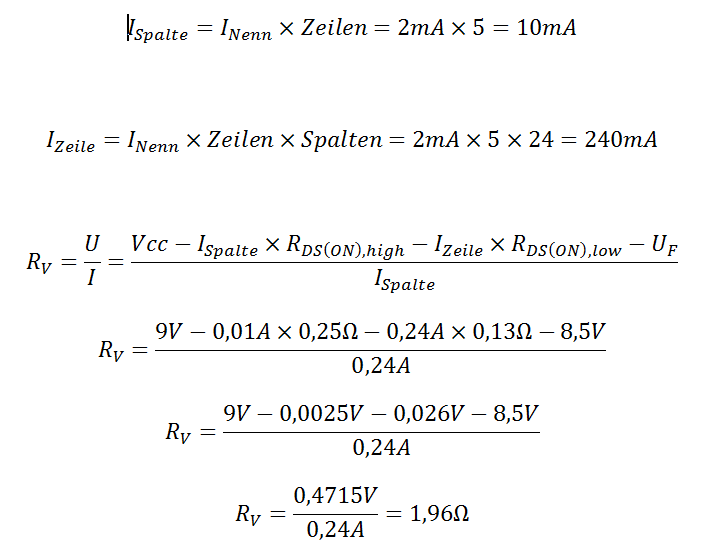

ich könnte ein paar Tipps bei der Auslegung einer 5x24 LED-Matrix
gebrauchen. Den Artikel habe ich mir dazu durchgelesen und werde die
MOSFET-Variante ausprobieren. Die Berechnungen für die Vorwiderstände
und Ströme hab ich als Bild angehängt. Wenn ich das mit einer 9V
Spannungsversorgung betreibe, soll, laut Formeln, ein 2 Ohm Widerstand
reichen (1,7V/LED). Das erscheint mir recht gering, was meint ihr?
Was die Ansteuerung der MOSFETs angeht, so werden im Artikel ICL7667 für
die IRF7104 und 74HCT04 für die IRF7103 genommen. Können die IRFs nicht
direkt an einen AVR angeschlossen werden?
Als LEDs möchte ich 2mA Low Currents von Kingbright nehmen. Die halten
Pulströme von bis zu 150mA aus, wenn ich das DB richtig verstanden habe.
von MaWin (Gast)
Wie sollen wir das überprüfen, wenn du das Datenblatt nicht verlinkst
5 Reihen a 2mA LEDs braucht nicht mehr als 10mA Pulsstrom (für 20% der
Zeit) , 24 Stück also 240mA.
Während für die 5 Reihen also MOSFETs in Ordnung sind, reichen für die
24 Soalten 3 74HC595.
Sor dir die 12 IRF7401 (Dual)MOSFETs.

Wie kommst Du auf ein UF von 8,5V?
von Timo (timogruss) Benutzerseite
@Matthias: Wie MaWin bereits schrieb, ist eine MOSFET Ansteuerung für
die Zeilen nicht unbedingt nötig. Es fließen ja nur 10mA, wenn alle LEDs
an sind. Siehst du das auch so?
@John: Das sind die Spannungen der fünf LEDs: 5 x 1,7V = 8,5V. Hatte ich
irgendwo weiter oben erwähnt.
9V Batterie? Vergiss es. Die 9V sind nur im frischen Zustand und wenig
Last wirklich 9V. Und eine LED-Kette mit 8,5V kann man nicht sinnvoll
mit 9V betreiben. Man sollte hier mindestens 1-2V für den Vorwiderstand
lassen. Also eher 10-12V.
Eben.

von MaWin (Gast)
Ich kann keine Erklärung für diesen mysteriösen Wert finden.
Ausserdem brauchen die LEDs bei Nennstrom IRGENDWAS zwischen 1.7 bis 2V.
Wuie kommst du auf die abstruse Idee, nur EINEN der angegebenen Werte
des Spannungsabfalls zu verwenden ?
Ich sehe eine LED, die bracuht zwischen 1.7 und 2V, zwischen
(schlauerweise) 74HC595 und P-MOSFETs an 5V für 10mA (Pulsstrom), also
330 Ohm.

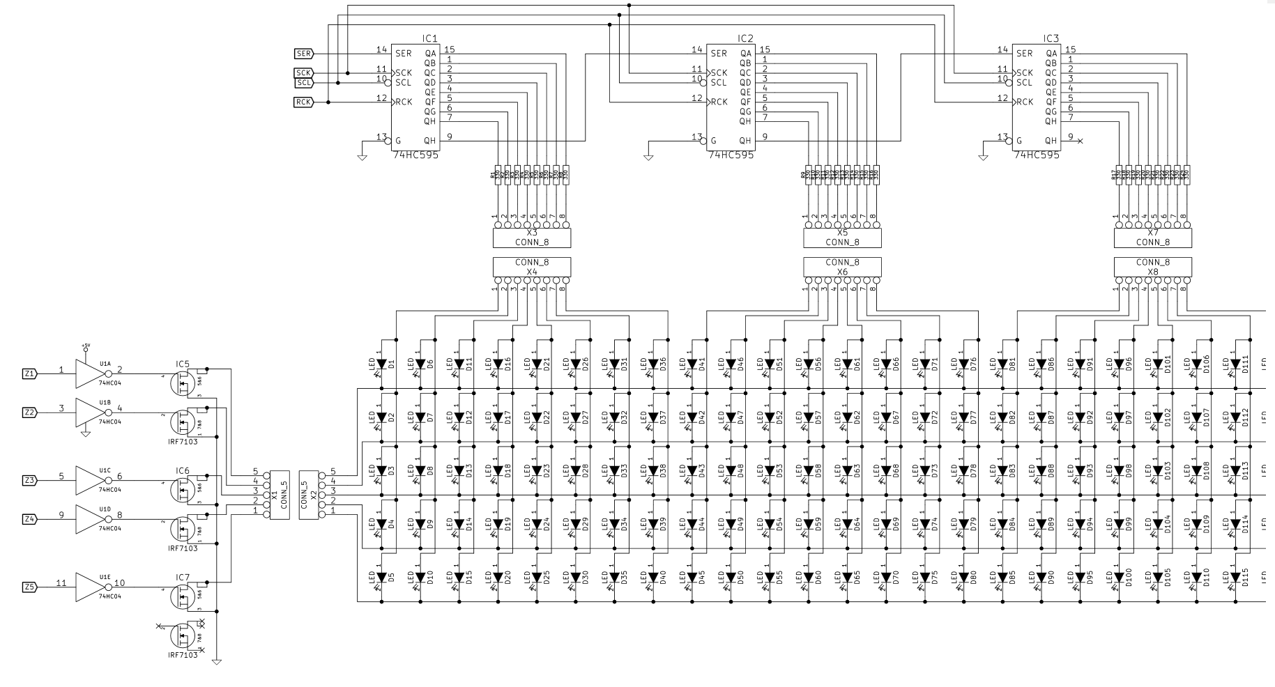

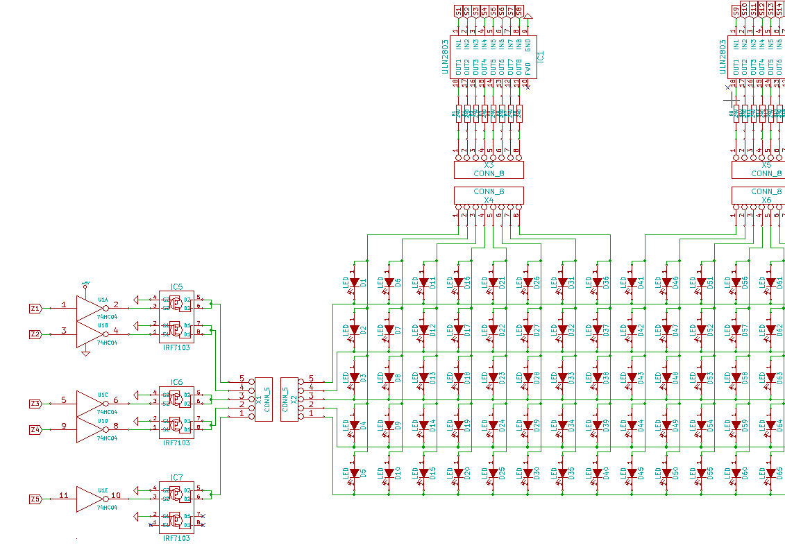

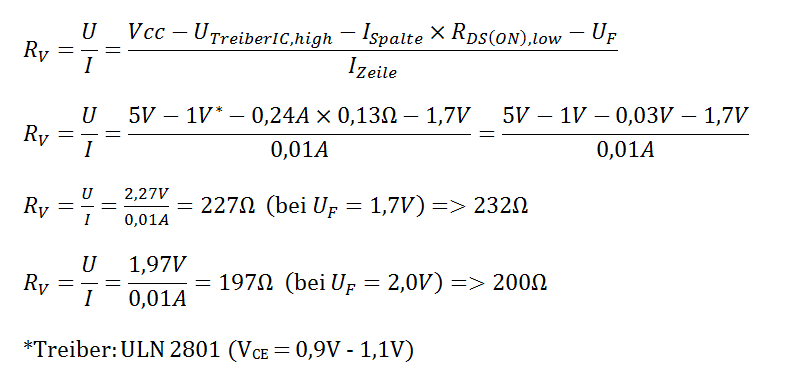

Danke für den Hinweis mit dem Schaltplan, der drei LED in Reihe zeigt.
Damit ist mir klar geworden, das die 1,7V nicht x5 gerechnet werden, nur
weil ich fünf Zeilen haben werde.
Ich habe den Schaltplan etwas verändert und angehängt. Die Spalten
werden nun mit ULN2803 angesteuert. Der jeweilige ULN wiederum erhält
seine Signale direkt vom Mikrocontroller. Die Vorwiderstände habe ich
berechnet (siehe Anhang) für 1,7V und 2V, bei 5V Versorgungsspannung. Ob
es später doch 9V werden, überlege ich mir noch und ändere ggf. die
Werte der Vorwiderstände. Aufgrund des Spannungsabfalls am ULN, liegen
die beiden Werte irgendwo zwischen 200-240 Ohm.
Beim 74HC595 bin ich mir nicht sicher, dass der die 80mA (10mA für 8
Spalten) schafft, sollten mal alle LEDs leuchten. Wenn ich das DB
richtig interpretiere, liegt sein Maximum bei 70mA
(https://cdn-reichelt.de/documents/datenblatt/A200/smd_hc_595.pdf). Was
meint ihr?
Ich hoffe, es macht nun mehr Sinn :)
von Falk B. (falk)
@ Timo Gruß (Firma: timogruss.de) (timogruss) Benutzerseite
Falsch. Das ist ein Low Side Treiber. Du brauchst einen UDN für die High
Side.
Da bleibt kaum was übrig. Der UDN braucht ~2V
Das ist der offizielle, maximal zulössige Wert. Bei 80mA geht der aber
immer noch.
Nicht ganz.
Deine MOSFET-Symbole sind schlecht lesbar und Gate und Source vertauscht
angeschlossen.
Merke. Schaltplansymbloe zeichnet man IMMER so übersichtlich wie möglich
und NICHT wie im Package.
> Side.
Verflucht nochmal, du hast recht, geht aus dem LED-Matrix Artikel auch
klar hervor. Mit den 2V wird es leider sehr eng für 5V. Der
Vorwiderstand hätte dann ca. 100-130 Ohm.
Die Anschlüsse sind nicht vertauscht, aber bei dem Zoomfaktor ist das
tatsächlich schlecht zu erkennen. Morgen werde ich mal ein neues Symbol
erstellen, dass übersichtlicher ist. Heute hab ich keine Lust mehr ;)
Bis morgen!
von MaWin (Gast)
Timo Gruß schrieb:
> Was meint ihr?
Deine LEDs sind falschrum, deine ULN2893 schalten nach Masse, die LEDs
willen von dort aber plus sehen.
Der 74HCT595 würde als Pegelwandler von 3.3V auf 5V und 10mA Treiber
ausreichen, die 70mA Grenze bezieht sich darauf, dass die
Ausgangsspannung nahe genug an Masse liegt um ausreichenden Störabstand
zu haben wenn sie über eine lange Leitung in einen fremden Eingang geht.
Hallo nochmal,
eure Hilfen habe ich versucht in mein Projekt einfließen zu lassen, und
daraus einen geänderten Schaltplan erstellt. Die Symbole für die IRFs
sind auch übersichtlicher gestaltet, sodass sie besser zu erkennen sind.
Ggf. könnte ich die Widerstände noch was größer machen.
Die Idee mit dem 74HC595 gefällt mir gut und ist auch im Schaltplan
eingeflossen. Da spare ich mir einen 44-Pin Mikrocontroller und kann auf
32-Pins "umsteigen". Der ist ein wenig besser zu löten.
Damit stelle ich mich wieder eurem Urteil ;) Bin echt gespannt was ihr
schreibt!!
von Georg (Gast)
Im Prinzip ja, aber was ein 595 von Hiside Strom liefern kann, ist nur
ein kleiner Bruchteil von dem, was ein 2803 von Loside könnte. Deine
Schaltung ist also auf sehr sehr niedrige LED-Ströme beschränkt. Aber
das habe ich ja schon mal angesprochen, wenn dir das reicht dann lass es
so.
Georg
von Falk B. (falk)
@Timo Gruß (Firma: timogruss.de) (timogruss) Benutzerseite
Deutlich besser, aber noch ein kleiner Fehler. Der Gateanschluss liegt
üblicherweise in Höhe von Source, nicht Drain.
>eingeflossen.
Ja, aber die haben nicht viel Power! Das reicht nur für Low Current
LEDs.
Vollkommen schnuppe! 40 Pin DIL geht auch noch.
Es fehlen noch Pull Up Widerstände an den Eingängen von U1, damit die
MOSFETs definiv AUS sind, wenn dein uC programmiert wird.
von MaWin (Gast)
> LEDs.
Er HAT doch low current LEDs. Den Thread vorher zu lesen ist nicht deine
Stärke.
Wenn dein uC mit 5V versorgt wird, passt das so, die 74HC595 kann man
durchaus als high side Treiber mit 10mA verwenden, die IRF7103 mit den
74HC08 ansteuern.
Das ist ein guter Tip.
von Falk B. (falk)
@ MaWin (Gast)
>Stärke.
Er HATTE auch mal High Side Treiber!
