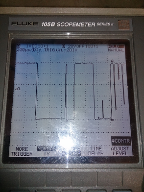

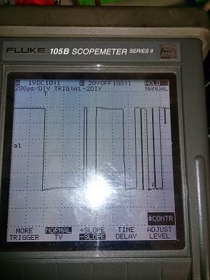

von Pier S. (bigpier)
So hier die versprochenen Bilder vom Oszilloskop!
Habe jetzt den Pullup auf 1k und den Serienwiederstand auf 220Ohm!
Sobald an der Datenleitung 2 m Kabel hängen ist Schluss mit der
Kommunikation!
Vielen Dank für Eure Hilfe
LG
Peter
von Sebastian W. (wangnick)
Hallo Peter,
Entweder ich bin blöd oder ich verstehe dich nicht. Bei der
Konfiguration (1k, 220) und deinem Schaltplan würde bei Low an PG0 die
Spannung an OW2 nur bis ca. 1V fallen. Auf den Oszibildern scheint sie
aber bis auf fast 0V zu fallen.
Meine Vermutung ist, dass du die Oszibilder VOR der Veränderung der
Widerstände gemacht hast ...
LG, Sebastian
Pier S. schrieb:
> Was meinst du damit kann dir nicht folgen!
Je nun, R2 und R1 bilden ja einen Spannungsteiler.
+5V - R2(1kΩ) - OW2 - R1(220Ω) - PG0
Wenn nun PG0 aktiv auf Low 0V zieht, und OW2 hochohmig ist, dann muss
die Spannung an OW2 ... 5V/1220Ω*220Ω = 0.9V sein.
LG, Sebastian

Ich habe direkt am Sensor nach dem Kabel gemessen! (Oszi Masse an Pin 1
des Ds)
Lg
Peter
von grundschüler (Gast)
Pier S. schrieb:
>> ohne sc1 und sr1
> Was meinst Du damit?
kein C1 und kein R1 auf deinem Schaltplan.
Wo kommen denn die Einbrüche auf deinem Oszi-bild her? Sind die
reproduzierbar? Wackelkontakt? Kabel wechseln? Sensor wechseln? Wenn der
uc richtig messen soll muss das Signal des Sensors sehr regelmäßig sein.
