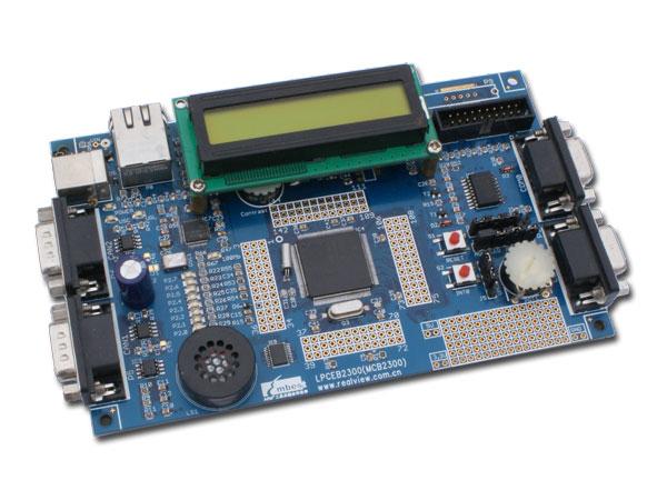

da ich  noch ein Dev Board vom LPC 2368 hier habe mit einem schönen
Display wollte ich dieses auch nutzen. Leider ist der ARM7TDMI schon
lange obsolet und wird auch von EmBLocks nicht mehr per Wizzard
unterstützt. Und meine alte Rowley Crossworks Kaufversion habe ich nicht
mehr.
Der TDMI basiert auf dem Armv5 Modell. Ist es bei emblocks möglich eine
eigene CPU zu definieren? Die IDE nimmt ja im Wesentlichen die
Einstellung der Compiler Flags in allen möglichen Klicki Feldern vor. Es
müsste ja nur der Startup angepasst werden und das Linker Script?
Hat da mal einer was gemacht? Vielleicht auch in Eclipse?

von Christian J. (Gast)
N'Abend,
die Kiste ist recht einfach: Man installiere sich emIDE von Segger, die
hat die LPC2xxxx alle mit drin und viele andere. Da Segger natürlich
verkaufen will ist der einziger eingetragene Debugge ein J-Link.
Oder man findet heraus wie sich der ST-LinkGDP Debugger aus der EmBlocks
IDE ansteuern lässt, der dabei ist und überträgt die Parameter dann in
die emIDE von Segger. Leider macht EmBlocks das unsichtbar, man sieht
nur die Ausgabe.
Und ohne alles überträgt er das was aber nicht ausreicht:
