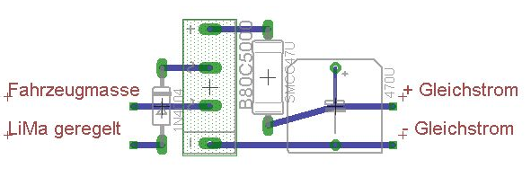

von Heinz L. (luli)

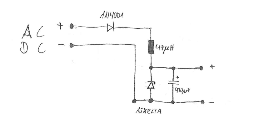

kann ich obigen AC-DC-Wandler auch direkt an DC, +12V Batterie,
betreiben?
hätte gerne eine Schaltung die sowohl für AC und DC zugebrauchen ist.
Eingangsspannung max. ca. 14,4V,
- Fhz-Lima als AC
oder wahlweise
- DC- Batteriespannung
vielen Dank
von Paul B. (paul_baumann)
> betreiben?
Ja.
Nur: Du kannst dann den Minuspol des Elkos nicht mehr mit der
Fahrzeugmasse verbinden.
Ich sehe keinen vernünftigen Sinn darin.
MfG Paul

von Heinz L. (luli)
Paul Baumann schrieb:
>> betreiben?
> Ja.
> MfG Paul
der Sinn ist das ich entweder Fahrzeuge habe die nur geregelte
AC-Spannung liefern (max. 14V) und eben Fahrzeuge die DC-Batterie haben
und das Ding oben in eine Schaltung rein soll die für beide Fahrzeuge
funktionieren soll.
Wieso kann ich den -Pol vom C bei DC-Betrieb nicht mehr an Fahrzeugmasse
verbinden?
von Harald W. (wilhelms)
> verbinden?
Solange Du nicht bereit bist, Dir selbst die einfachsten Grundlagen,
die man bereits im Physikunterricht in der Schule lernt, anzueignen,
machtes keinen Sinn, Deine Fragen zu beantworten. Übrigens, Deinen
"AC-DC-Wandler" bezeichnen 99,999% der Menschen als Gleichrichter.
Gruss
Harald

Aber, was man dir sagen wollte: Du kannst da wo "- Gleichstrom" steht,
nicht die Fahrzeugmasse anschließen.
Ist bei manchen Geräten ein Problem wenn Fahrzeugmasse = Karosserie und
Geräte-Masse = Geräte-Gehäuse und Geräte-Gehäuse leitend mit Karosserie
verschraubt.

Nunja, erstmal weißt du nie, wo genau das Potential der Fahrzeugmasse
liegt, dann weißt du vermutlich nicht, wie heftig die zu erwartenden
eingefangenen Störungen sind. Da ist ein bisschen Trennung deiner
"sauberen" Gleichspannung vom "Bordnetz" ernsthaft wünschenswert.

ich brauche eine einfache Möglichkeit eine Schaltung, entweder an +14V
AC oder eben an +12V Batterie DC anzuschliessen.

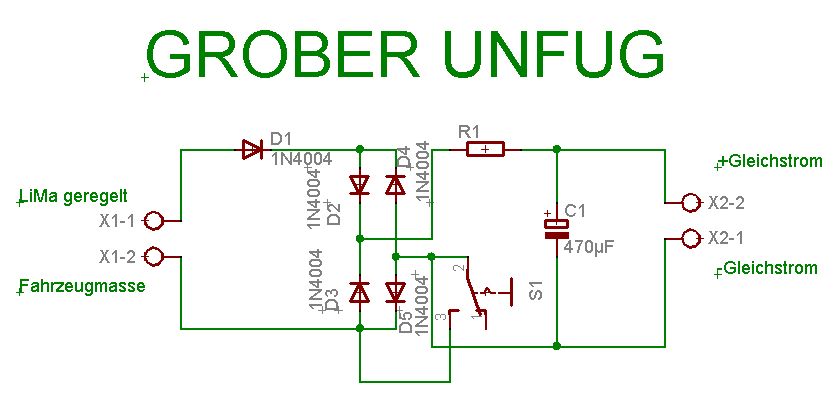

Ich habe das mal zum besseren Erkennen der Situation mit einzelnen
Dioden in der Gleichrichterbrücke gezeichnet. Der Schalter stellt die
Verbindung dar, wenn Du die Fahrzeugmasse mit dem Minuspol des Elkos
verbindest.
Sieh selbst, was dabei herauskommt.
Das Einzige, was Du machen kannst, ist eine Einweggleichrichtung. Da
kannst,
ja mußt Du dann den Minuspol des Ladekondensators mit der Fahrzeugmasse
verbinden.
MfG Paul

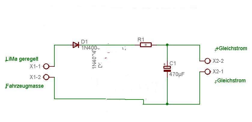

von Heinz L. (luli)
> kannst,
> verbinden.
> MfG Paul
kannst du mir das bitte ebenfalls aufzeichnen?
vielen Dank

Einfach: Gut Puffern und entstören und "dein" "+" und "-" und nur an
dein Gerät hängen, welches vom "Fahrzeug" (Auto/Mofa/Rasenmäher)
isoliert angebracht ist.

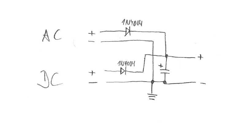

von Andrew T. (marsufant)
So wäre eine mögliche Lösung:
Minus des Elkos an Minus DC-Quelle,
Plus des Elkos via 1N4004 (oder was D uhalt habe nwillst) an + 14V.
AC Quelle via zweiter 1N4004 an + Elko.
Andere Seite der AC Quelle an Minus Elko.
Heinz L. schrieb:
> Keiner der einen Schaltplan mir aufzeichnen kann?
Nein, Keiner. Irgendwann ist nämlich auch mal Sense.
-Paul-
von Heinz L. (luli)
sorry, das ichs nicht kapiert habe wenn jeder was anderes schreibt,
meint.
Ein einfacher Plan hätte mir gereicht.
@Paul:
schön das du für alle sprichst
und anstatt deine obige GROber UNFUG, häte mir die richtige Schaltung
mehr geholfen
von npn (Gast)
> meint.
Hier sprechen alle von einer Sache: Einweggleichrichtung.
Und Andrew Taylor hat sich sogar die Arbeit gemacht und dir Schritt für
Schritt aufgeschrieben, was du zu machen hast. Mach einfach das, was er
geschrieben hat und du hast deinen Schaltplan. Zeichne es nach dieser
Anleitung und diese Zeichnung kannst du ja dann nochmal hier
reinstellen, wenn du magst. Aber du kannst nicht verlangen, daß dir so
eine einfache Sache noch abgenommen wird. Der nächste Schritt wäre dann,
die Handhabung des Lötkolbens zu erläutern (mit Zeichnung).
Also zeig mal wenigstens ein klein wenig Eigeninitiative und du wirst
sehen, wie sich dann der Tonfall hier im Forum ändert, okay? :-)

von Heinz L. (luli)
so das vom Andrew Taylor umgesetzt:
 so richtig?
> so richtig?
Ja.
Und der Witz: beide Schaltungen werden funktionieren.
von Heinz L. (luli)
wo ist die Spule?
Heinz L. schrieb im Beitrag #4076603:
> ganz oben meine erste Schaltung!!!!
> ich möchte diesen WAndler auch für DC >> DC verwenden !!!
> geht das?????
Ja.
> sagmal rede ich chinesisch??
Nein, aber du hörst/liest schlecht: die Schaltung ist unnötig aufwändig
und erzeugt beim Anschluss einer massegekoppelten AC-Quelle einen
halbwelligen Kurzschluss.

Heinz L. schrieb:
> wo ist die Spule?
Aus Ersparnisgründen wegrationalisiert. Wenn du aus irgendwelchen
Gründen meinst, du brauchst sie, dann mach sie einfach vor die Diode.
von Heinz L. (luli)
OK, jetzt hats auch mal jemand erklärt

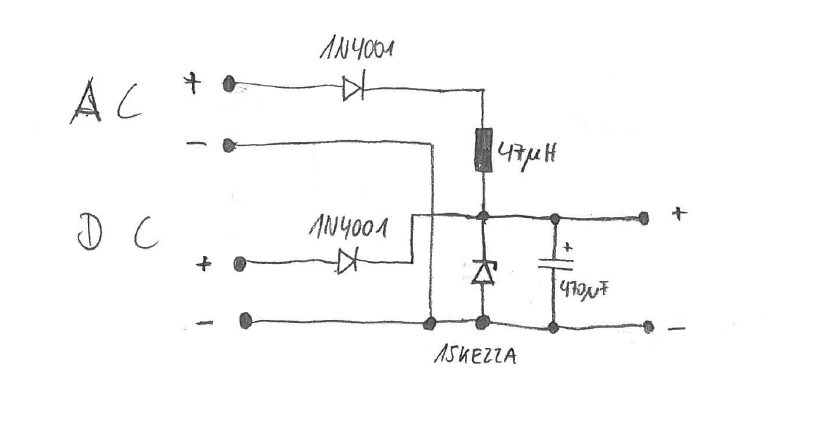

von Heinz L. (luli)
also so:
jetzt mit Spule und Diode für Verpolungschutz an DC
oder gehört sie Spule in den DC-Strang rein?
Danke
von Thomas B. (thombde)
Du verdrehst das jetzt immer mehr.
Du bringst dich selber durcheinander.
Lass die Zenerdiode weg und die eine 1N4001
Eine Diode reicht für den Verpolungsschutz

von Heinz L. (luli)
genau wegen solchen Leuten verdrehe ich mich immer mehr !!!
kannst du nicht deutlich sagen welche Diode du genau meinst? in welchem
Strang AC oder DC...
Heinz L. schrieb:
> welche? es gibt zwei Zeichnungen von mir
Die Aktuellste, (also die unterste)
An dem AC-Eingang kannst du auch DC anschließen.
Und der Verpolunkschutz  für DC wird von der Gleichrichterdiode
übernommen.
Also lasse die Untere Diode (DC-Eingang) weg.
Die Zenerdiode ist vielleicht um spannungsspitzen abzufangen.
Aber ob Du die unbedingt brauchst, ist fraglich.

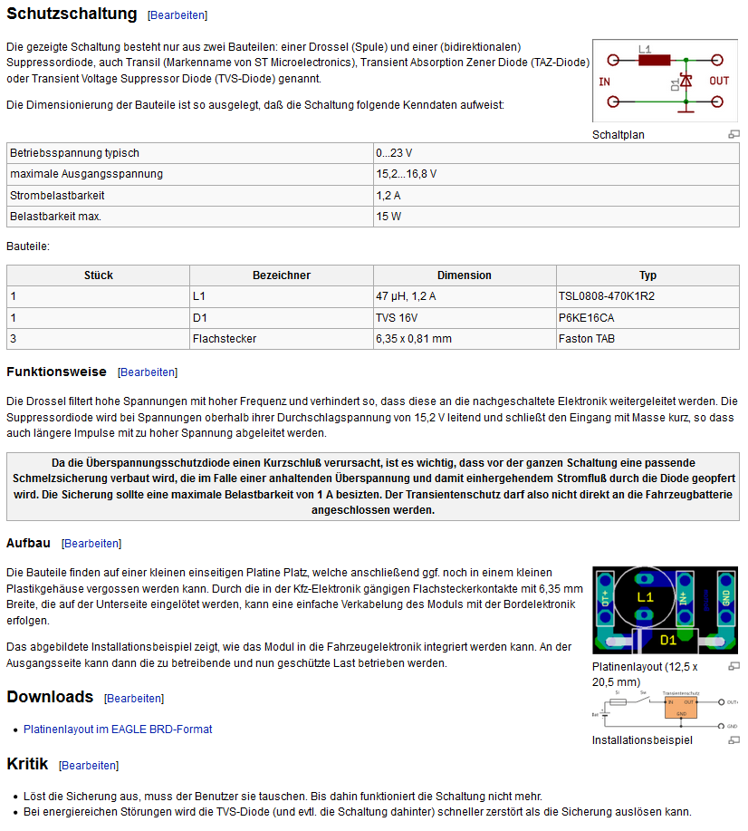

Das ist keine.  Das ist eine Suppressor-Diode (TVS-Diode), die er
sich wohl aus den Hinweisen für den Betrieb am Kfz-Bordnetz aus
der de.sci.electronics-FAQ rausgelesen hat.
Die ist an sich schon sinnvoll.
Sorry, habe ich übersehen.
Danke

von Heinz L. (luli)
Thomas B. schrieb:
> übernommen.
ich kann an den AC-Eingang auch direkt mit DC (Batterie dran gehen) ?

von Heinz L. (luli)
richtig  P6KE22A
ja

von Heinz L. (luli)
dann so:
AC / DC zusammen
dann erübrigt sich der "reine" DC-Eingang
So ist es ok.
Dein Minus vom Akku ist dann auch Kfz-Masse.
Heinz L. schrieb:
> dann so:
Jawoll, mach es so.

von Heinz L. (luli)
also ist meine Zeichnung oben nix anderes als das:
und kann für AC und DC verwendet werden
richtig?
Zuzüglich der einen Diode 1N4001. Und sie kann wegen der Diode auch
für AC verwendet werden...
von Heinz L. (luli)
alles klar verstehe wegen der 1N4001 die die negativen Wellen
ausbügelt...
