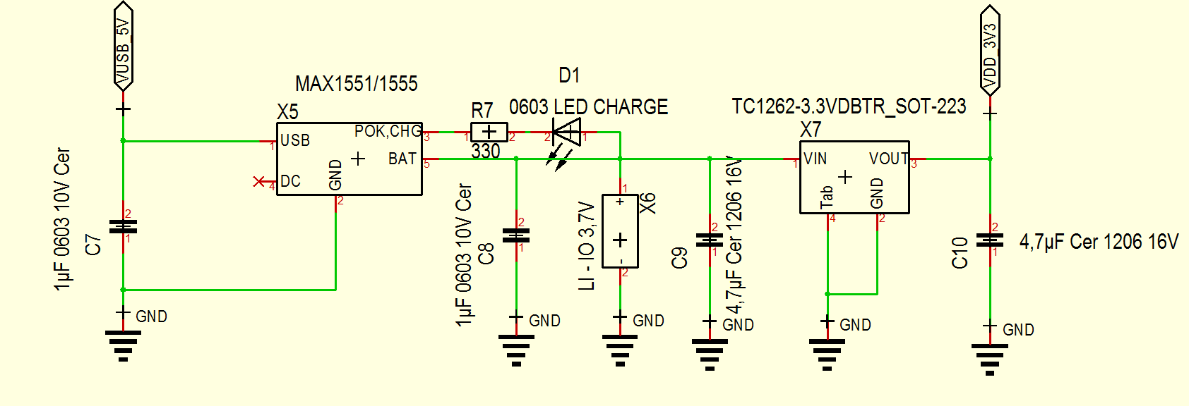

von Akku Tester (Gast)
Hmm,
ich glaube mir fehlt noch das Grundverständnis.
Ich bin von dem Starterkit mit Mikrocontroller und Bluetooth Modul
ausgegangen. Das Starterkit wird über ein 5V USB Netzteil betrieben.
Das ganze würde ich jetzt gerne für ein eigenes Projekt nur nicht mit
dem Netzteil, sondern mit einem Akku betreiben.
Ich frage mich, och ich nicht einfach denselben Regler, der schon auf
dem Board ist verwenden kann?
Dieser hat ja die oben beschriebenen Drop-Out Voltages:
20mV  (IL = 100uA)
60mV  (IL = 100mA)
200mV (IL = 300mA)
350mV (IL = 500mA)
Gehen wir z.B. von 60mV aus:
D.h. doch jetzt dass der Regler so lange 3,3V ausgibt, bis der Akku
unter eine Spannung von 3,3V + 60mV = 3,36V fällt?
Danach schaltet der Regler (und damit auch uC und BT Modul ab).
Der Akku hat 2200mAh, d.h. schon eine recht große Kap.
Ein paar Hinweise zu der Logik, die ich für den Ladevorgang noch
einbauen muss würde mir helfen.
Schönen Dank!
Wenn dein Gerät einen separaten Einschalter zwischen Akku und
Gerät hat: ja.
Ansonsten verplempert dein Regler auch dann permanent 80 µA aus dem
Akku, wenn das Gerät nichts mehr tut.
Wie kommst du darauf?  Er regelt dann einfach nicht mehr, d. h. das
Stellglied ist maximal durchgeschaltet, die Ausgangsspannung sinkt
eben nur unter 3,3 V.
Das ist ja an sich erstmal OK, damit kannst du leben.  Aber um die
Überwachung einer minimalen Akkuspannung musst du dich schon selbst
kümmern.
Dafür gibt's fertige Laderegler, bspw. MAX1555.
Ich bin dumm, ok, das war mir noch nicht so klar :)
Sieht interessant aus. Ist aber ein reines Lade IC oder?
D.h.
USB Netzteil dran -> Akku wird gleichzeitig geladen und gibt 3,7 V aus
USB Netzteil "ab" -> Akku gibt 3,7 V aus
Damit kann ich mir den Spannungsregler also noch NICHT sparen.
Sähe dann ja so aus:
USB -> MAX1555 -> LI-ION -> 3,3V LDO -> System
Ja.
> D.h.
Ja, wenn du dich mal von deinen 3,7 V löst.  Die Ladeschlussspannung
ist 4,2 V, beim Entladen liegen sie so zwischen 4,1 und 3,0 V (ob
man die Entladeschlussspannung nun auf 2,7 V oder 3,0 V ansetzt,
spielt keine große Rolle, der Kapazitätsunterschied zwischen beiden
ist gering).
Dafür ist ein Laderegler ja auch nicht da.
Ja.

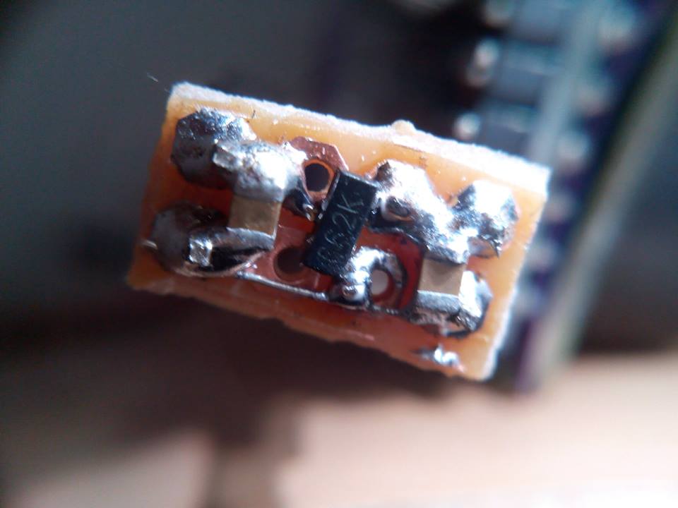

von Dirk K. (dekoepi)
Oder einfach einen LTC4054 mit einer USB-Buchse ranhängen, wenn der
Preis auch eine Rolle spielt; ist wesentlich günstiger als ein MCP.
10 Stk. für 1,80€ inkl Versand:
http://www.aliexpress.com/item/Free-Shipping-10PCS-LTC4054-LTC4054ES5-LTC4054ES5-4-2-SOT-23-5/1423673526.html
oder 50 Stk. für 3,03€ inkl. Versand:
http://www.aliexpress.com/item/10pcs-LTC4054-LTC4054ES5-LTC4054ES5-4-2-SOT-23-5-Free-Shipping-Mark-IA4054-parts-are-make/552195647.html
Ich würde das auch einfach zusätzlich an den Akku hängen. Dann
gelegentlich an USB aufladen. 2.200mAh brauchen damit schon ein paar
Stunden, in meinen Tests so 4 1/2h. Aber ich schaffe damit auch keine
800mA Ladestrom, da der IC auf Lochraster nicht ausreichend gekühlt
wird. Wenn du noch die Status-LED anlötest, sagt er dir auch darüber
Bescheid, dass der Akku voll ist und du den abstöpseln kannst.
Der Lade-IC zieht minimal Strom laut Datenblatt, wenn er nach dem Laden
am Akku bleibt; weit unter der Selbstentladung von LiIon, wenn ich mich
recht entsinne (wenige µA).
Hier mal ein Lochraster-Aufbau im Foto:
Beitrag "Re: Li-Ion Schutzelektronik - reicht das bei 3.9V?"
Dirk, auch Dir vielen Dank für deine Anmerkungen.
Ich habe mal ein Schaltbild gezeichnet (siehe Anhang).
Wäre sehr nett, wenn jemand mal drüber gucken könnte, ob das so passt.
Danke sehr.
> Trotzdem würde mich interessieren, was passiert, wenn man den Akku zu
> lange laden würde.
Auf die Dauer sinkt dabei die Lebensdauer des Akkus.
LiIon-Akkus mögen es am liebsten, wenn sie weder ganz voll noch ganz
leer sind.
Passt so.  Aber willst du wirklich die ganze Schaltung mit ihren
80 µA Ruhestrom ständig am Akku lassen?  Was spräche dagegen, den
oben genannten TPS782 als Regler zu benutzen?

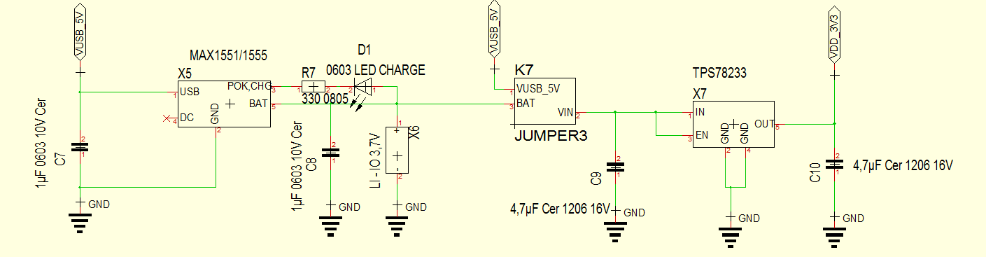

Ok,
ich habe den LDO jetzt gewechselt. Es fehlt noch der Austausch der 4,7
uF in 1uF.
Schaltbild habe ich angehangen. Ebenfalls den einfachen Jumper für das
hin und her-switschen für einfaches USB Netzteil und den aufladbaren
Akkubetrieb.
Wenn ich den Jumper wie im Footprint nutze dürfte auch sichergestellt
sein, dass am Akku niemals 5V anliegen?
Passt das alles so?
Nochmal speziellen Dank an Herrn Wunsch für die Hilfe und Allen ein
schönes WE.
Ja, denke schon.
Hallo nochmal und nochmals vielen Dank für die konstruktiven Beiträge:
Betreiben möchte ich wie bereits erwähnt:
- BT-Modul(RN4020): dieses soll etwa alle 500ms seine ID senden. Laut
Datenblatt zieht es im Sendefall 16mA
- PIC18LF25K50 (hier weiss ich leider nicht genau wieviel Strom der
zieht, laut Datenblatt im Sleep mode nur 20nA, mal schauen wie ich
diesen überhaupt in den Sleep-Mode setzen kann, wieviel Strom er im
"active-Mode" zieht weiss ich leider nicht). Es ist jedoch ein Extreme
Low Power Pic,der von Microchip auch auf dem RN4020 Starterkit verwendet
wird. Deswegen gehe ich davon aus, dass er stromoptimiert arbeitet-
- als Regler jetzt natürlich den TPS78233 (mit einem Ruhestrom von
500nA)
Ich hoffe dass ich das System mit der obigen Schaltung so ausreichend
dimensioniert habe. Gibt es Abschätzungen wie lange ich mit den obigen
Kenndaten das System mit dem Akku versorgen könnte OHNE dass ich den
Akku wieder aufladen müßte? Wie geht man mathematisch an so etwas ran?

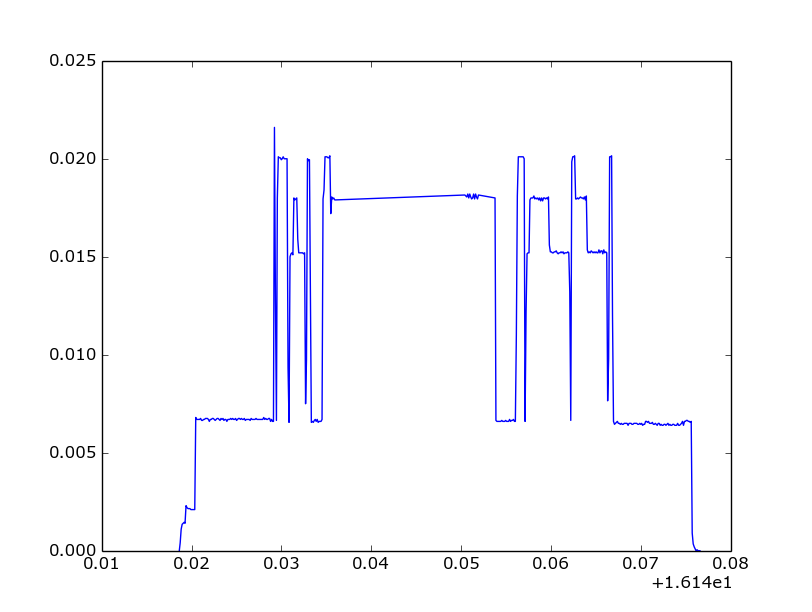

> wie lange ich mit den obigen Kenndaten das System mit dem Akku versorgen
> könnte
Das dürfte vor allem vom BT-Modul abhängen.  „16 mA aller 500 ms“ ist
keine ausreichend genaue Angabe, als dass man damit eine
Energieverbrauchsabschätzung machen könnte.  Anbei mal eine Messung
für eine (völlig anders geartete) Funkkommunikation, die zeigt, wie
bei sowas die Abhängigkeit von Strom über Zeit aussehen kann.  Die
Fläche unter der Kurve beschreibt dann den Energieverbrauch für diese
eine Transaktion.  Etwas ähnliches brauchst du für deinen BT-Modul.
Danach kannst du dann noch eine Abschätzung machen, inwiefern die
restlichen Betriebs- und Schlafströme überhaupt noch nennenswert
eingehen oder nicht.
