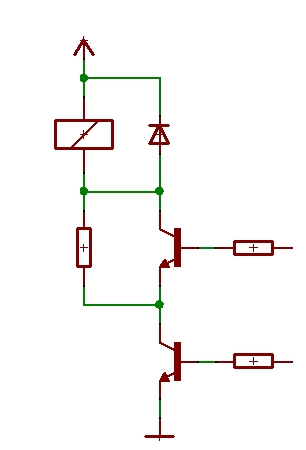

Gast #269892
der Haltestrom für ein Relais ist wesentlich kleiner. Ein R in Reihe
mit dem Relais, der den Haltestrom begrenzt wirkt da Wunder. Um ein
sicheres Einschalten sicherzustellen, den R mit einem Transistor
"überbrücken". Die Basis mit einem Port ansteuern, fertig!
Diese Art Energie zusparen wird zu tausenden in der Industrie
verwendet.
(Richtwerte für 5V Relais von Schrack: R=68 Ohm)
nitraM

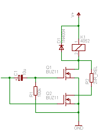

#3221766
Für solche Sachen giibt es fertigen PWM-Controller, die schalten das
Relais für ein paar hundert ms mit vollem Strom, gehen dann im
Tastverhältnis auf einen einstellbaren Wert runter.
google solenoid pwm driver
liefert z.B. den DRV102 von TI, ein netter, kleiner IC. Kann man auch
diskret nachbauen, hab ich mal gemacht mit MC34063 und zusätzlichem
Transistor.
Man kann auch mit zwei MOSFETs und Vorwiderstand arbeiten, ist ein
Kompromiss. Siehe Anhang.
Und sowas machen die Profis nicht erst am 100A Spulenstrom, sondern auch
bei Leistungsrelais mit 10-50A Laststrom, denn dort entwickelt nicht nur
die Spule ordentlich Wärme sondern auch die Kontakte!
Als Beispiel sei mal die Serie 67 von Finder genannt.
http://gfinder.findernet.com//assets/Series/417/S67DE.pdf
