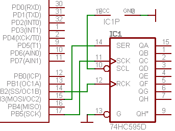

Servus,
leider ist es mir untersagt meinen Code und Schaltplan zu
veröffentlichen :(
Bei mir funktioniert das Einlesen der Daten wohl nicht richtig.
Die Schieberegister des 74HCT595 und STP16CP hängen am SPI-Modul meines
ATmega1284p.
OUTPUT-Enable des 74HCT595 und STP16CP sind an getrennten Pins.
RCK-PIN des 595 ist am SS-Pin des SPI-Moduls, der Latch-Enable des
STP16CP an einem verfügbaren Portpin.
SCK des SPI-Moduls hängt an den 595er und dem STP16CP parallel
MOSI ist mit dem ersten 595er verbunden, der dann mit einem zweiten
verbunden ist, danach kommt erst der STP16CP, also alles kaskadiert
hintereinander mithilfe der dafür vorgesehenen Ausgänge (*QH)
Zur Vorgehensweise:
Daten werden über MOSI gesendet (zuerst ein kleines Dummybyte, dann der
Rest)
SCK wird dabei abwechselnd auf High und Low geschaltet und bleibt
nachdem das letzte Byte(8 Stück) auf High
RCK wird nachdem das letzte Byte gesendet wurde kurz auf Low geschaltet
und danach wieder auf High, Latch-Enable des STP16CP ist dauerhaft auf
High während die Daten eintrudeln und wird dann auf Low geschaltet.
Die Output-Enable Pins werden erst nachdem der Sendevorgang
abgeschlossen ist, aktiviert.
Ich hab so bissle den Verdacht, dass das Problem mit dem Latchenable des
STP16CP zusammen hängt, allerdings brachte das dauernde Takten dieses
Pins auch nichts :(
Christian

Ziel ist es Daten an die Ausgänge der zwei 74HCT595 und des einen
STP16CP05 zu liefern.
Ich mals mal auf, wies verschalten ist.
MOSI -->  --|595|---|595|---|STP16CP05|--
SCK --> ---|595|
SCK --> ---|595|
SCK --> ---|STP16CP|
SS -->  RCK --|595|
PINB0 -> LE --|STP16CP|
PINB2 -> OE --|595|
PINB3 -> OE --|STP16CP|

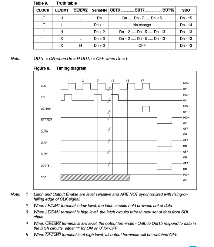

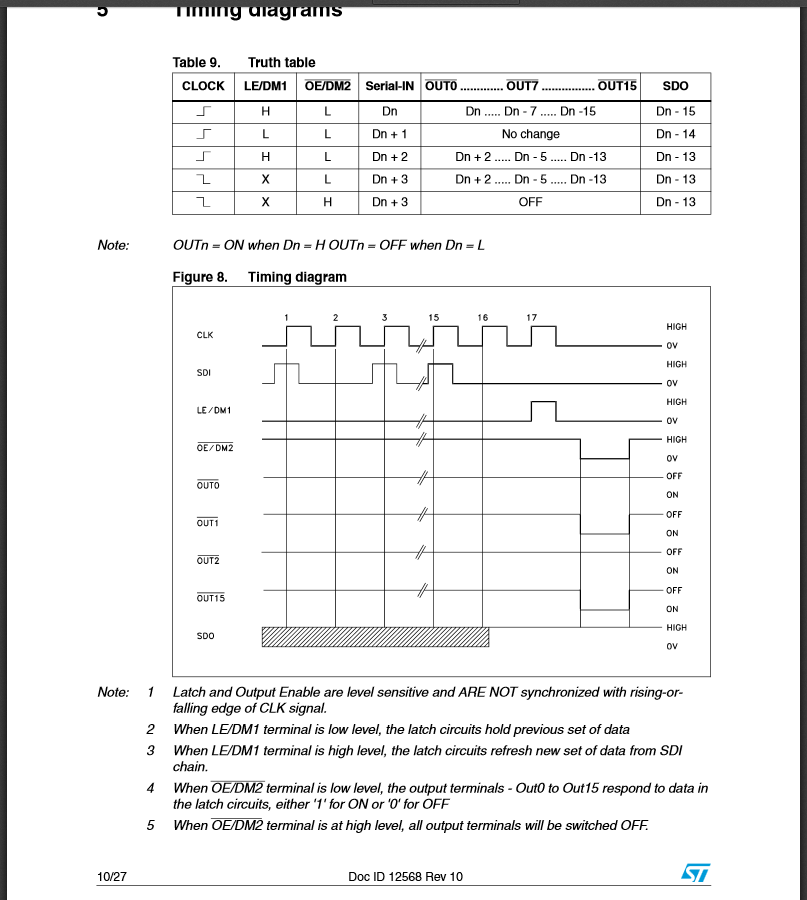

Nachdem dieses IC über einen SDO (Datenausgang) verfügt, siehe Bild,
denk ich mal, dass es eigentlich funktionieren müsste, auch wenn ich
zugeben muss, dass ich das Bild mit den Taktflanken bezogen auf den
Datenoutput doch etwas verwirrend finde.
zum Thema SS-Pin: Er ist als Ausgang konfiguriert
Da der Pin nur am RCK der zwei 595 parallel angeschlossen ist empfangen
beide 595er quasi gleichzeitig den Low-Strobe,
der Latch-Enable (LE-Pin) wird direkt danach kurz auf High gesetzt und
sofort wieder auf Low, also quasi ein High-Strobe, wenn man das so sagen
darf. Also liegen auch ein paar Takte dazwischen

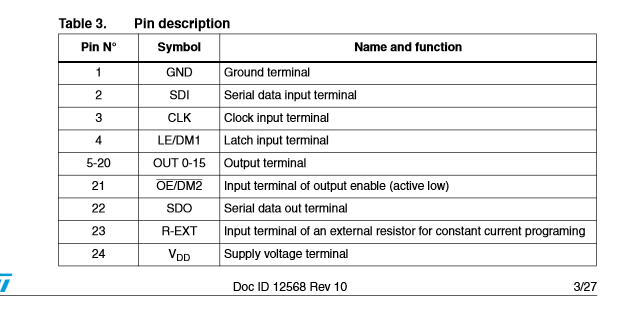

von Christian (Gast)
Die sparen sich im Datenblatt da schon sehr aus, es steht aber auch
nirgends, dass man die nicht kaskadieren könnte.
Es gibt nur zwei Warnhinweise:
If the device is connected in cascade, it may not be possible achieve
the maximum data transfer. Please considered the timings carefully.
Ob da jetzt mit Kaskadierung eine Kaskadierung von mehreren STP16CP
gemeint ist oder in Verbindung mit anderen geht nicht klipp und klar
hervor, jedenfalls für mich.
Die beiden Pins für Dateneingang und Datenausgang heißen halt auch
Serial Data input terminal, Serial Data out terminal
Eigentlich müsste doch da im Datenblatt erwähnt werden, dass es nicht
möglich ist, weitere Schieberegister anzuschließen, falls das nicht
möglich ist?

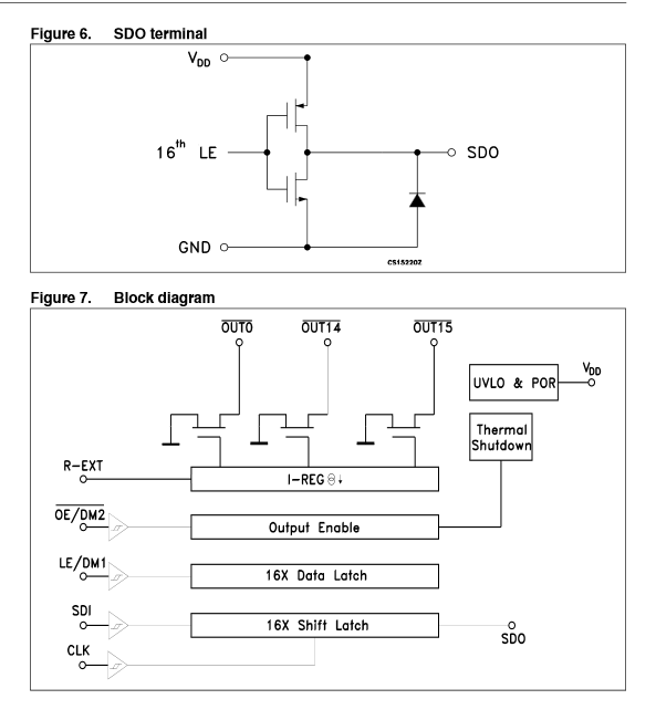

sorry für den neuen Nachtrag, das ist die Schaltung des Serial Data out
Ich bin erst im 2. Lehrjahr, wenn ich das richtig sehe wird das Signal
inventiert?
N-Kanal FET unten ist bei einem Highpegel durchlässig, der P-Kanal FET
oben sperrt. Also wird die SDO-Leitung bei einem Highpegel am Anfang auf
einen Low-Pegel am Ausgang gezogen?
Das steht aber etwas im Widerspruch zum Timing-Diagramm

Lt. Datenblatt ist der STP16CP05 auch nur ein SRG, Kaskadieren also
möglich.
Die Übernahme erfolgt mit LE = high, wie beim CD4094.
Beim Schieben muß LE = low sein.
Schick doch mal 0xFFFFFFFF und mal 0x00000000 an die Kette und erzähle,
was rauskommt.
