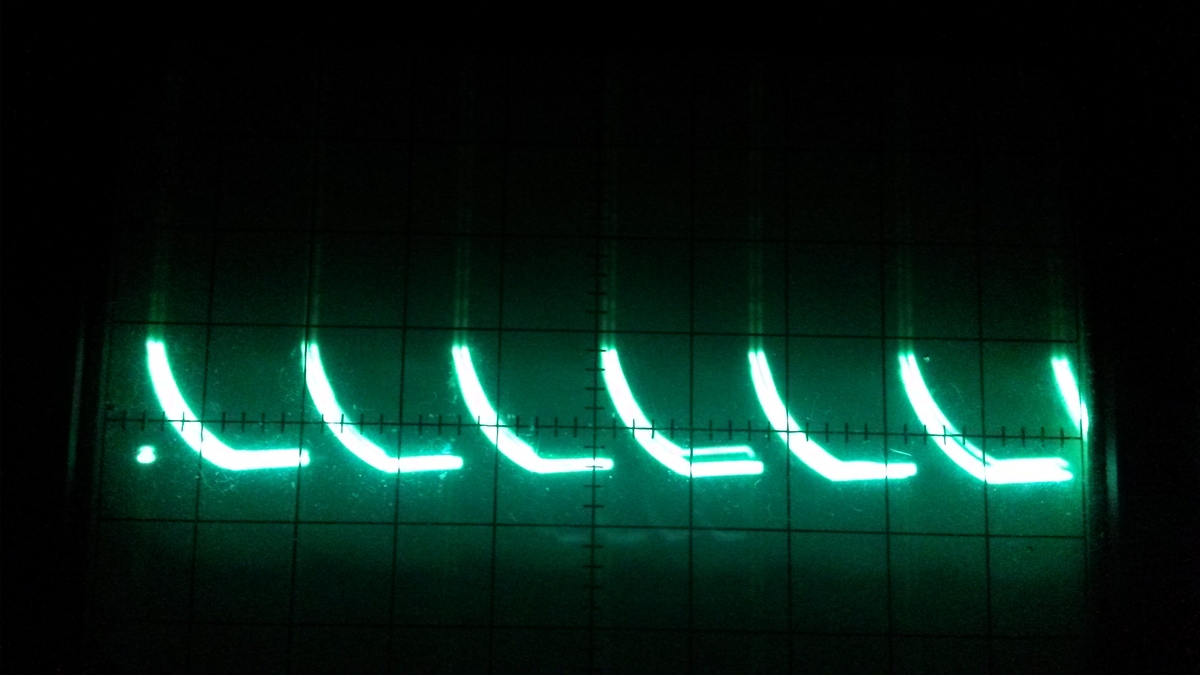

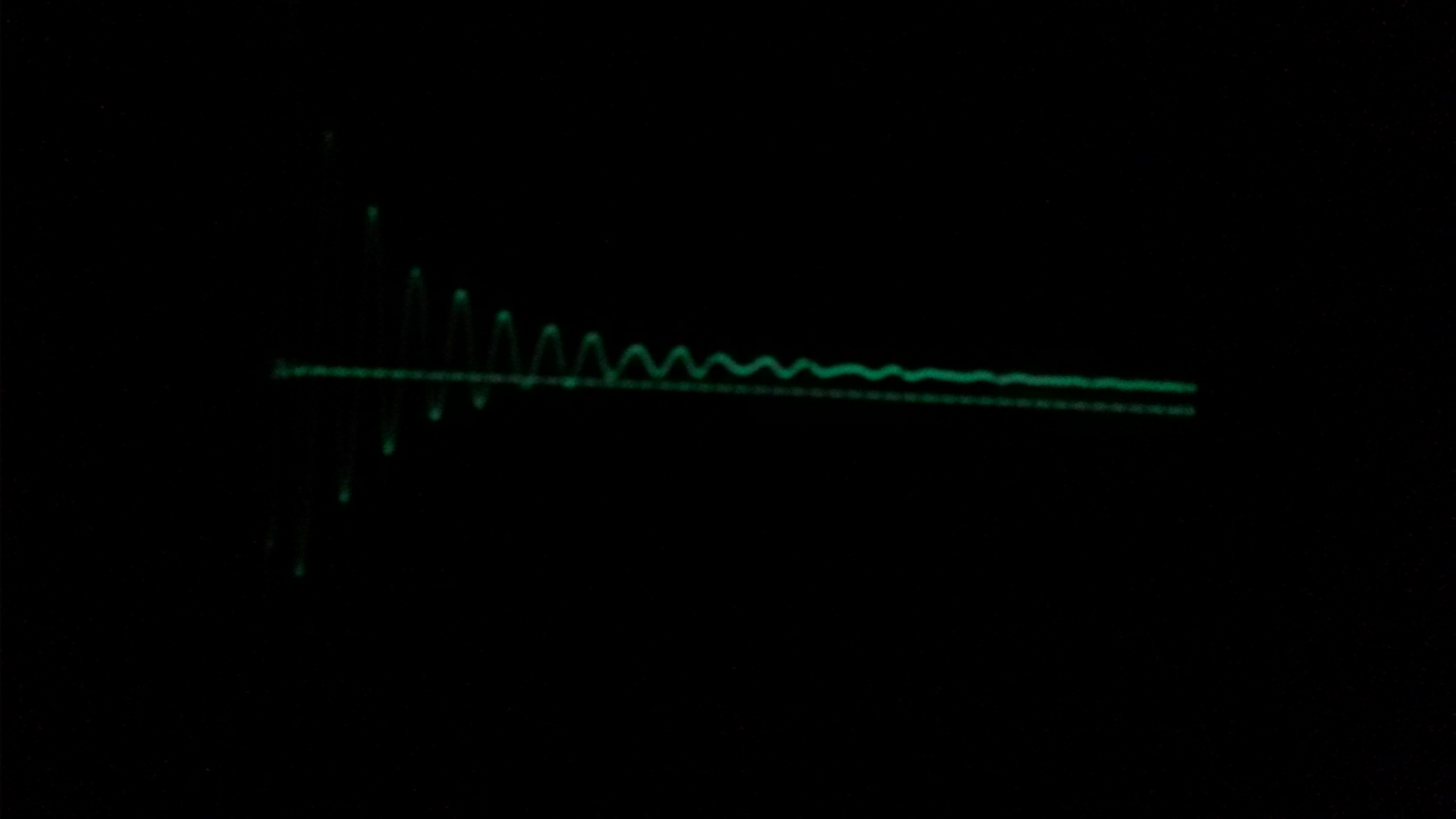

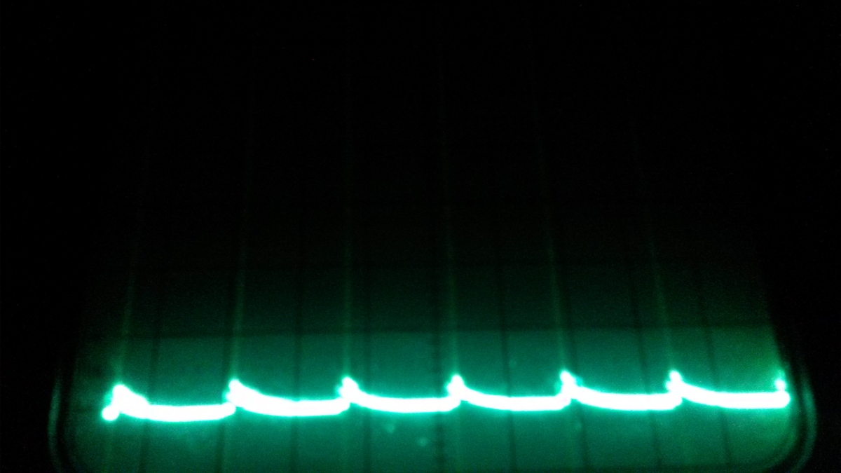

Ich habe mit meinem einfachen und alten Oszi mal versucht die Pulse zu
messen. Das stellt sich für mich als durchaus schwierig dar, weil sie
eine recht hohe Steilheit und kurze Dauer aufweisen. Mit 5µs Zeitbasis
ist es immernoch eine Art Dirac der anschließend in eine stark gedämpfte
Schwingung übergeht. Weiter reingehen kann ich nicht, da der Trigger
nicht so will wie ich... Ich vermute, dass ich den Spitzenwert nicht
ablesen kann, eben weil die alte Röhre das nicht leisten kann. Sollte
jemand aus Hamburg kommen und bessere Messgeräte haben, fände ich es
spannend damit zu messen.

Ich habe noch ein paar Messungen durchgeführt mit dem Ziel die
Stromimpulse zu untersuchen. Die Ergebnisse sind so gut, das ich sie
selbst nur schwer glauben kann und meine Frage an euch ist: Hab ich
irgendwo einen Fehler gemacht?
Anlass zur Messung war folgender Link:
http://www.rolf-schoene.de/html/oszilloskop.html
Mit der richtigen Zeitbasis komme ich auf einen ganz ähnliche zeitlichen
Verlauf siehe 1. Bild. Einstellungen: 500µs/div , 50mV/div und ein
51mOhm Widerstand. Damit kommt man bei der hellen Linie auf einen Wert
von rund 1A. Unspektakulär. Was aber auffällt ist, das es noch eine
schwächere Linie gibt. Diese reicht über den Bildschirmrad hinaus
(leider schlecht auf dem Bild zu erkennen). Verändert man die
Spannungsskala auf 200mV/div und verschiebt die Nulllinie nach ganz
unten erkennt man, bei komplett verdunkeltem Raum, das der Strich ganze
7 Kästchen hoch ist. Das macht 1,4V bei 0,051Ohm also ca 27,5A. Wohl
bemerkt sehr sehr kurz. Ich war positiv überrascht.

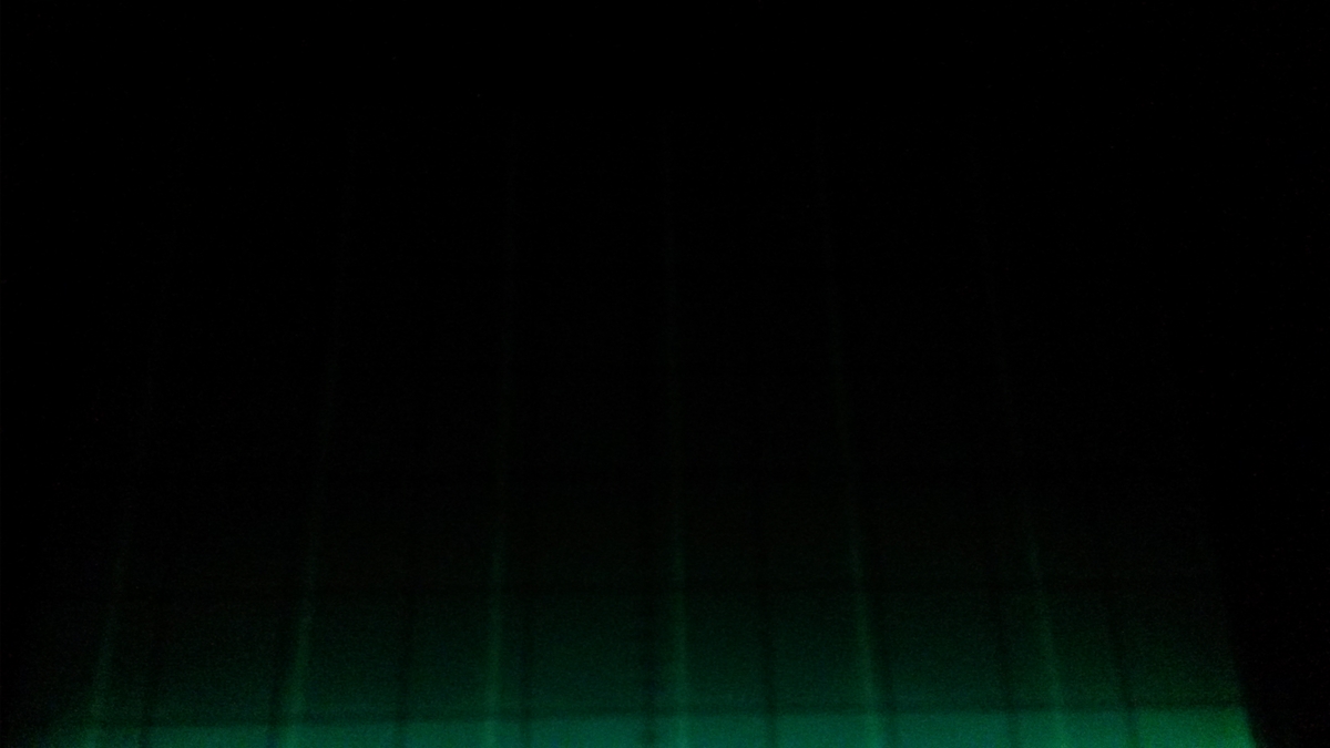

Ich habe das ganze dann mit einem 10mOhm Widerstand wiederholt:
Einstellungen (Bild 2 und 3) : 200mV/div und 500µs/div. Jetzt zähle ich
sogar 8 Kästchen. Macht 1,6V. Bei 10mOhm ergibt das 160A. Bei dem Wert
habe ich mich dann gefragt, was hier nicht stimmt. Habe es mehrmals
gemessen und nachgerechnet.
Zum Schluss habe ich noch die Frequenz von dem Schwingkreis
bestimmt(Bild 4 und 5):
Einmal mit 0,2µs/div und einmal mit 10µs/div gemessen. Bei 0,2µs passen
ca 2 Perioden in ein Kästchen. Damit ist die Periodendauer 100ns und die
Frequenz 10MHz.
Beim letzten Bild nicht von der 2. Linie irritieren lassen. Der Trigger
will nicht mehr so ganz. Das müsste der weitere zeitliche Verlauf sein
vom Schwingkreis.
