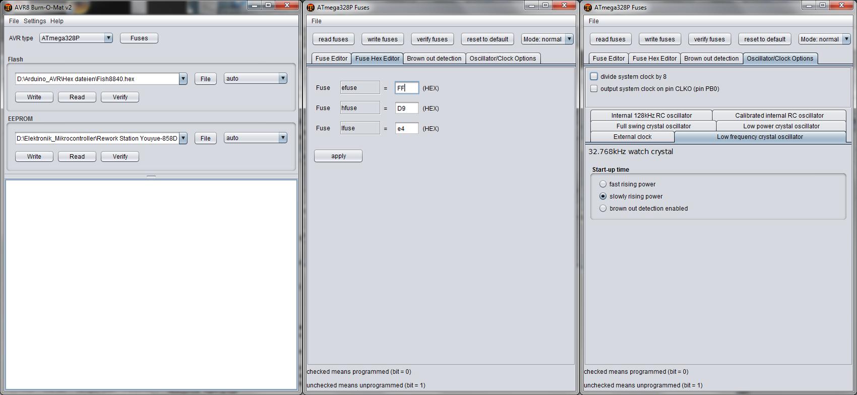

Jens schrieb:
> Kann denn jemand nachvollziehen was durch den Befehl auf 8 Mhz zu setzen
> (siehe Startpost) beim ATMEGA328P gesetzt wurde?
Es gibt da eine wunderschöne GUI namens Burn-O-Mat, da siehst Du im
KLARTEXT was Sache ist, die hatte ich hier mal im Artikelbereich
entdeckt ;)
https://www.mikrocontroller.net/articles/Burn-o-mat
Einfach mal die Parameter einstellen, wie Du flashen wolltest, dann den
Controller ändern und schauen, was raus kommt...

Solange du uns nicht sagst welchen Hexcode du für die Fuses hattest,
wird es schwer was zu sagen. Das gibt nur rätselraten.
Ich rate mal: Atmega8 mit Standard-Fuses und nur den Oszi geändert auf
intern 8 MHz würde ein LowFuse von 0x64 und ein HighFuse von 0xD9
ergeben.
Nimmt man diese Fuses und programmiert damit einen Atmega328p dann, wenn
ich mich nicht vertan hab, ändert sich nur die Taktquelle, der 328p
erwartet dann einen Low Frequency Quarz an XTAL. Du hast aber
geschrieben, dass du schon einen externen Takt angelegt hast, daher gehe
ich davon aus, dass noch was anderes schräg war/ist.

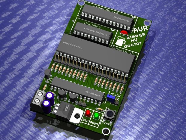

Die Sache mit dem AVR-doctor ist cool, aber ein eigenes Projekt für
später. Aver vielleicht hab ich alles da ihn zumindest auf dem
Steckbrett aufzubauen :-)

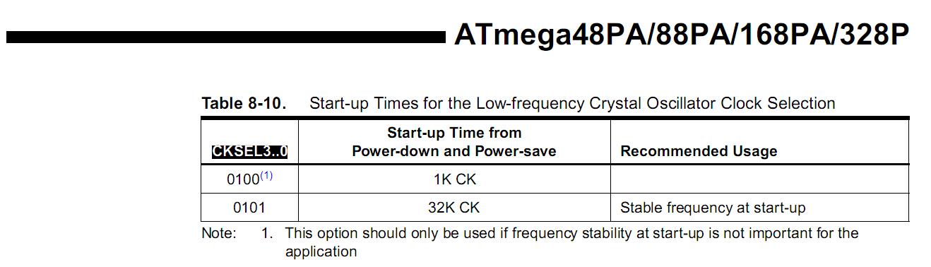

Gast #4133761
Also:
high fuse auf D8 sowie
low  fuse auf E4 gesetzt.
Ersteres ist uninteressant, Letzteres heißt, wie Michael Köhler bereits
schrieb, low frequency crystal. Dann muss der externe Hilfstakt an XTAL2
angeschlossen werden, über einen Schutzwiderstand von z.B. 100 Ohm.
Allerdings akzeptiert dann z.B. mein Exemplar, ATmega328P-PU von 1426,
maximal 300 kHz, was weiter eine ISP-Frequenz von maximal 75 kHz
bedeutet.
Gast #4138893
Ich danke euch!
Konnte ihn mit einem externen Takt von 200kHz und einer ISP-Frequenz von
51Hz wieder ansprechen.
Damit wäre dieser Beitrag geschlossen.
