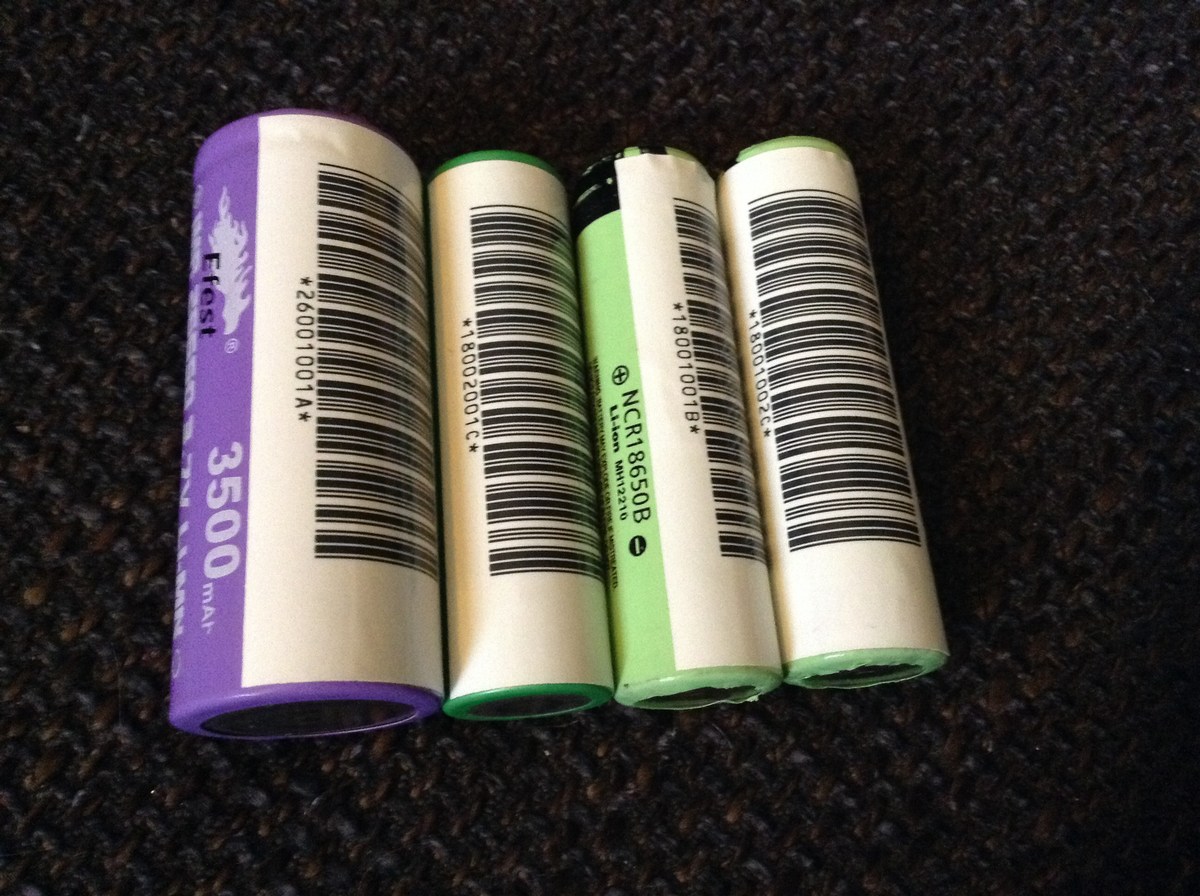

Jeder Akku bekommt einen Strichcode-Aufkleber und wird vor dem Einlegen
mit so einem RS232-Scanner erfasst:

Aber meine Zettelwirtschaft mit Edding-Nummern auf den Akkus
funktioniert in der Praxis auch nicht.

Ich hatte einfach mal begonnen, die Akkus mit Nummern aus dem
Beschriftungsdrucker Dymo zu nummerieren. Sieht gut aus, aber ich hatte
nicht bedacht, dass die Akkus beim (Schnell-)Laden auch mal (sehr) warm
werden. Da loesen sich dann die Etiketten wieder ab.
wendelsberg

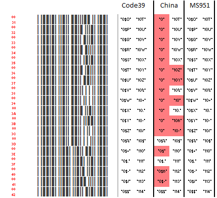

Der Aliexpress-Scanner^^ muckt etwas bei Codes, die mit 0 beginnen, und
er kommt mit dem Deutschen Keyboard-Layout nicht klar. Aber ansonsten
geht der ganz gut.
Hier eine Übersicht über die Codes, ich habe gerade "CODE 39"
ausprobiert:
http://www.activebarcode.de/codes/
Mein 'guter alter' Metrologic MS951 liest natürlich alle Codes perfekt,
aber der wäre für etwaige Nachbauten m.E. zu teuer.
Ich würde meine Akkus nun von 0x0001 bis 0xFFFF durchnummerieren. Am
besten ist wohl, ich beschränke mich auf Codes, die auch mit dem
China-Teil funktionieren.

> Ein Aufkleber wird schwierig, Akkus können sehr warm werden.
wendelsberg schrieb:
> Du testest erst einmal die Temperaturfestigkeit der Aufkleber.
Ich hoffe noch, dass ein Tesafilm-Streifen über dem Bacode reicht. Zur
Not vielleicht Folie mit Sekundenkleber?

Warum nicht einfach per Tastatur eingeben? Eine venünftige dauerhafte,
nicht störende, Markierung an einem Akku anbringen ist nicht einfach.
Mir ist eigentlich nur eine bekannt, die sich über Jahre bewährt hat und
immer noch lesbar ist. Alle Beschriftungen, Aufkleber usw waren schnell
ab. Jeder Aufkleber seitlich an dem Akku entfällt, da es genügend Geräte
gibt, oft z.B. Taschenlampen, bei denen man froh ist, wenn man überhaupt
einen Akku reinbekommt. Ich habe z.B. eine da passt genau eine Eneloop
rein, alle anderen (auch Eneloop)  sind schon zu dick.
 Einen vierstelligen Code einzugeben würde mich nichts ausmachen. Drei
Ziffern + Checksumme. Man könnte es ja auch flexibel halten, das man
verschiedene Eingabe Methoden vorsieht. Die mit Tastatur wäre am
einfachsten zu verwirklichen und parallel könnte man andere vorsehen
oderentwickeln.

n^2 schrieb:
> … Taschenlampen, bei denen man froh ist, wenn man überhaupt
"Buchstaben und Tastatur" nutze ich bislang auch: Edding + Tesafilm
drüber. Aber so eine wählerische Taschenlampe, der dieser Tesafilm schon
zu dick ist, habe ich leider auch. :-(

Ich habe gerade festgestellt, dass es 64 Zeichen gibt, die mit dem
AliExpress-Teil trotz deutscher Tastatur mit Code128 korrekt übermittelt
werden. Also hat man 6 Bits pro Zeichen, wie bei Base64. Also bilde ich
den 3-stelligen Hex-Code auf einen Zwei-Zeichen-Barcode (Code128) ab und
die Hex-Zahl steht in Klarschrift daneben.
Das mit der Prüfziffer könnte man optional machen, aber wie?
Jedenfalls wäre dann der Hex-Code 4-stellig, wie links am Rand in rot in
"Barcode-Vergleich.png"^^. Code128 hat die Prüfziffer ja bereits
einbebaut, da ändert sich dann nichts mehr.
Code128 passt jedenfalls auch auf die Akkus drauf. Code39^^ nimmt zu
viel Platz weg.
