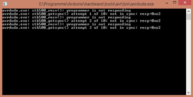

von Max M. (maxmicr)
Marc S. schrieb:
> Leerzeichen nach 9600.
-C E:\Programme\Arduino\hardware\tools\avr\etc\avrdude.conf -p atmega328p -c arduino -P\\.\COM4 -b 9600 -Uflash:w:"$(ProjectDir)Debug\$(ItemFileName).hex":i
Aber jetzt kommt:
von Marc S. (marc_s86)
warum hast du denn von 57600 baud auf 9600 baud geändert? ist dein
bootloader auxh auf 9600 baud ein/umgestellt
edit: außerdem hast du in dem Arguments feld nicht den pfad auf E:\....
geändert

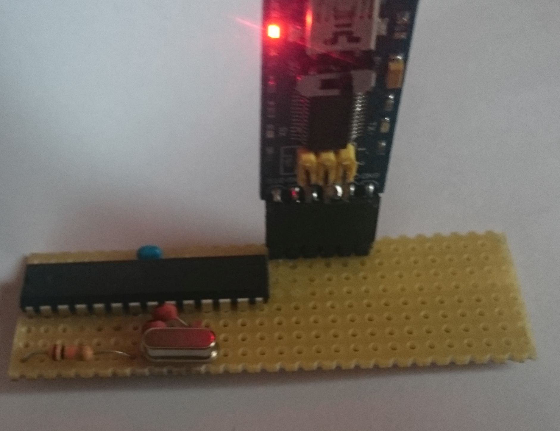

habe was entdeckt, läuft super und ist einfach.
http://tiny.systems/article/DIY_Arduino.html
Gruss Medi

Ich denke dafür braucht es einen anderen Thread.. denn um da hinzukommen
bedarf es mehr und die Anleitung ist nicht Vollständig.
Wenn geht es so:
Zuerst den Bootloader flashen:
https://www.arduino.cc/en/Tutorial/ArduinoISP
Dann das Breadboard aufbauen:
https://www.arduino.cc/en/Main/Standalone
Und sogar ohne Quarz
https://www.arduino.cc/en/Tutorial/ArduinoToBreadboard

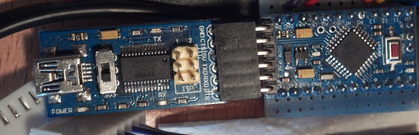

Ich benutze zB einen "Arduino FTDI Adapter" Mit buchse.. der passt
direkt auf die Frontseite des ProMini.. so versehe ich einfach alle
Boards ob geätzt oder Lochraster mit einem 1x6-Pin Header.
von Georgi (Gast)
Moin,
na damit "erschlägt" man Einsteiger,
mit Bootloader flashen... usw.
Warum keinen Chip kaufen der den schon drin hat?
Der kostet wenig mehr als ein leerer und dann klappt es mit dem Aufbau
wie
in Medis Link.
Georgi

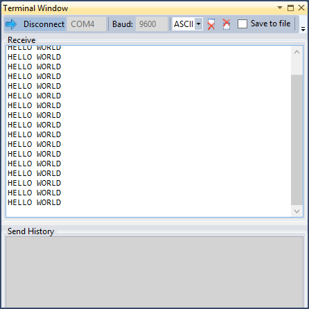

Du bist ein Gott!!!
-C E:\Programme\Arduino\hardware\tools\avr\etc\avrdude.conf -p atmega328p -c arduino -P\\.\COM4 -b 57600 -Uflash:w:"$(ProjectDir)Debug\$(ItemFileName).hex":i
Ich versteh nur nicht, warum ich im Terminal Windows 9600 Baud auswählen
muss, im Commando dagegen 57600?
Da sieht man mal, wie viel Speicher Arduino verschwendet. Das HelloWorld
programm läss eine LED blinken und schreibt zugleich noch Text: Das
Programm hat 466 Byte. In Arduino hat ein reines LED-Blink-Programm
3kByte.
von Philipp K. (philipp_k59)
Der Bootloader zum Uploaden läuft auf 57600k und ist ja nur kurz nach
reset erreichbar.
Dein Programm haste ja wahrscheinlich selbst auf 9600 eingestellt.
Edit: Also kurz mal gecheckt.. Blinky mit nem Hello World Text senden
auf 9600baud sind bei mir 2.290 bytes im Flash ;) Dafür kann man
allerdings auch viele tolle Sachen damit anstellen und hat keine
Barrieren.
Du wirfst einiges durcheinander, Terminal ist UART mit Arduino aktiv,
der Bootloader hat ausgehoppelt und das im Flash abgelegte Progämmchen
nudelt bis es abgenudelt wird. Beim Kommandomodus ist der Arduino
inaktiv, weil sein Flashspeicher beschrieben wird. Das kann
arduinospezifisch über UART erfolgen, genauso gut aber auch
AVR-spezifisch über ISP/HVPP.
Im Falle von UART kann die Baudrate durchaus abweichen, das hängt von
der jeweiligen Anwendung ab.
