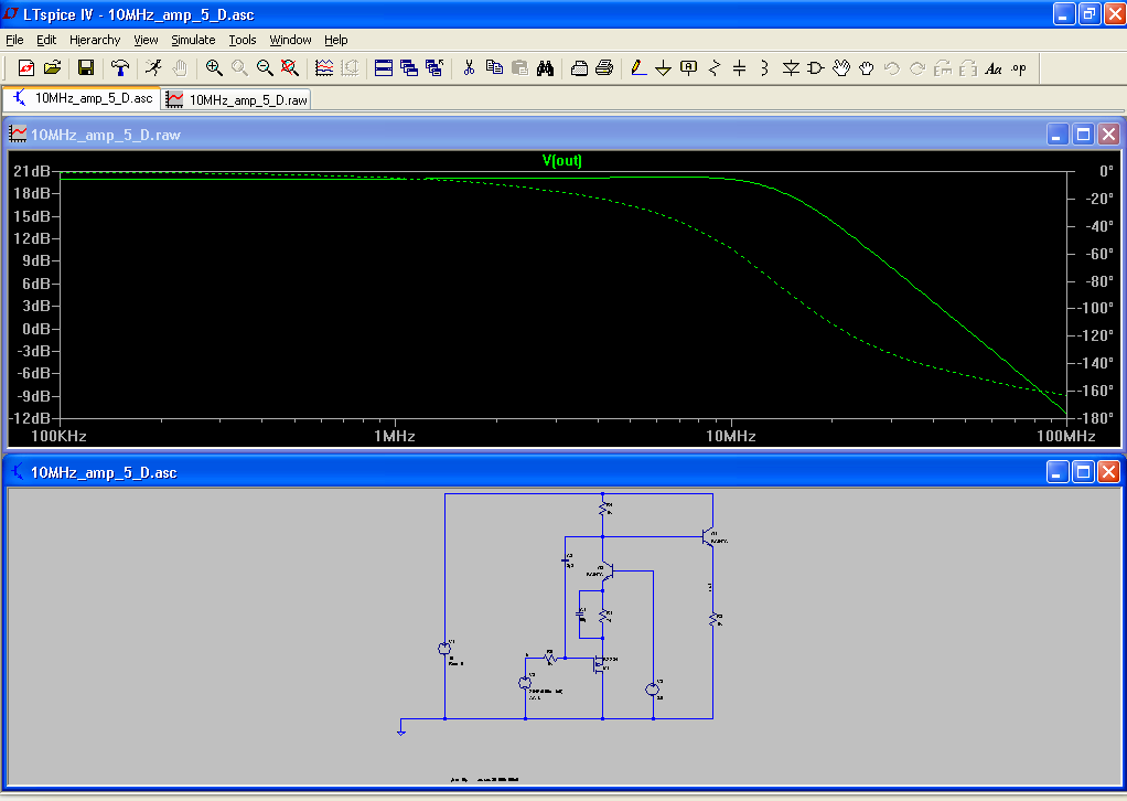

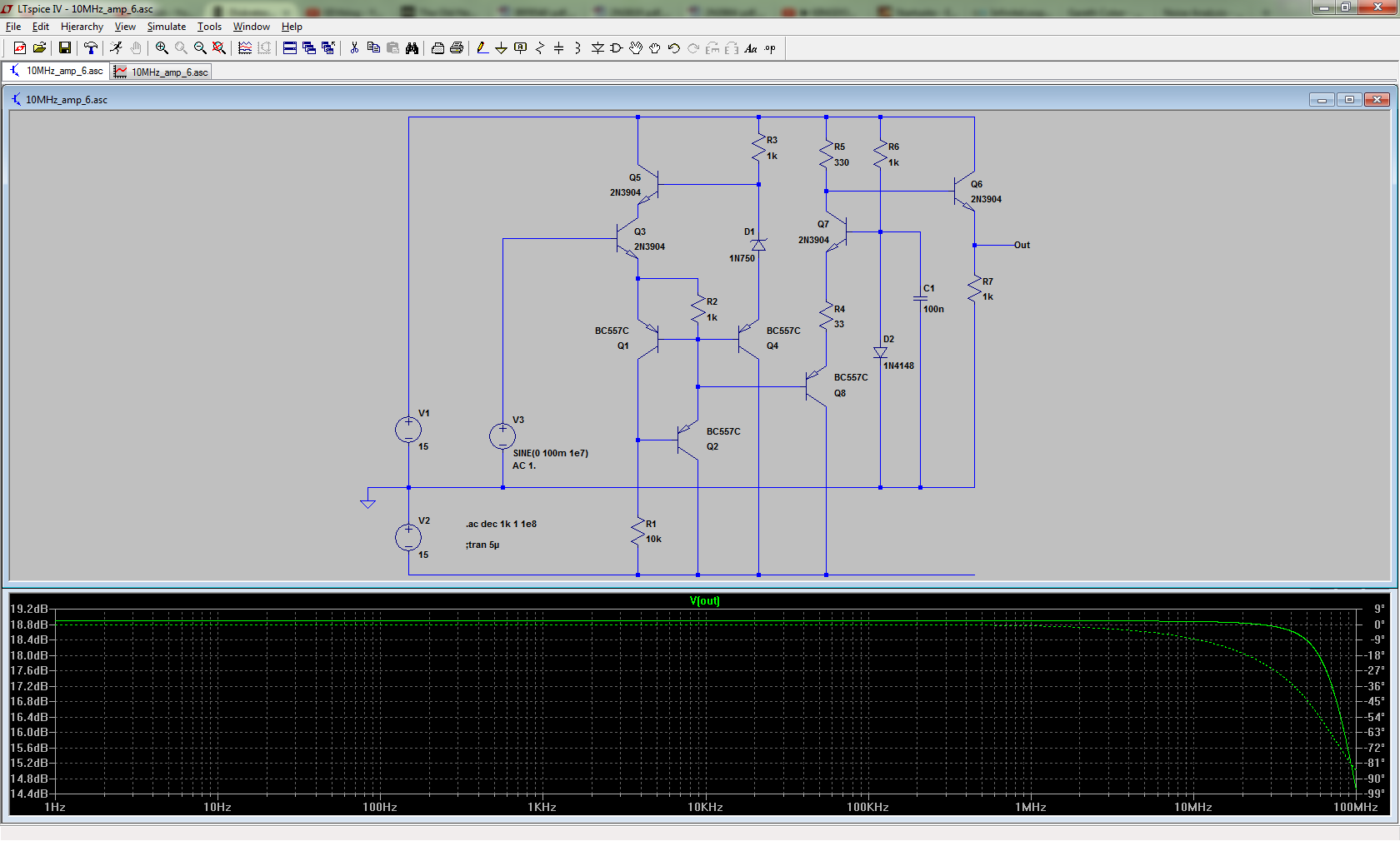

von oldeurope O. (Gast)
Also wenn Du gegen einen Operationsverstärker anstinken willst,
solltest Du einen komplementären Differenzverstärker verwenden.
Anbei mal ein Vorschlag für Deinen 10MHz Amp.
Ich verwende die sehr gerne und erfolgreich als Videoverstärker.
http://bs.cyty.com/menschen/e-etzold/archiv/TV/uvb/uvb_d.htm
http://bs.cyty.com/menschen/e-etzold/archiv/TV/uvb/img/UVB_Schaltung_axing.png
Noch ein paar Grundlagen dazu:
http://ppdriver.blogspot.de/2009/07/differenzverstaerker.html
LTS konnte ich damals nicht. Werde ich mal dazu tun.
LG
old.
Und noch ein Screenshot für die Leser, die kein LTS können.
LG
old.

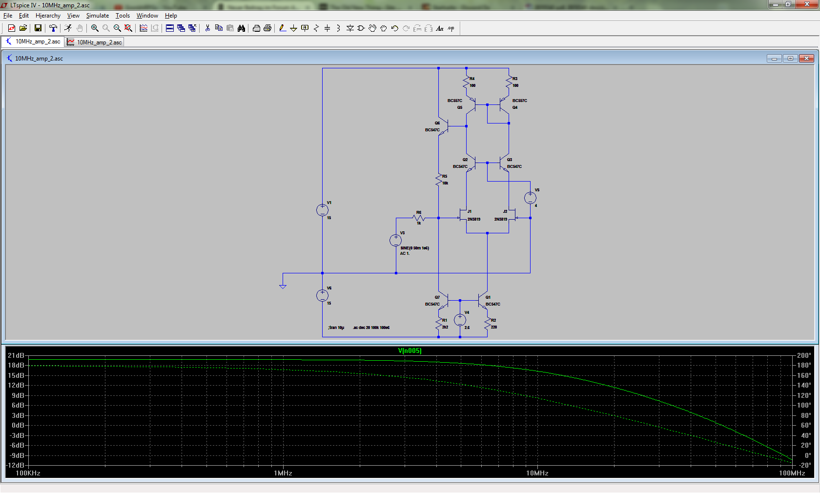

von Jonathan S. (joni-st) Benutzerseite

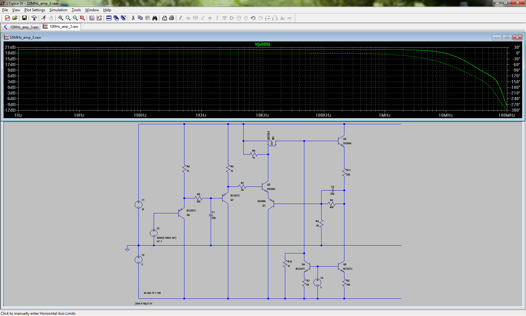

So... Hab noch ein bisschen rumgespielt.
Das normale LTP ist für HF-Schaltungen tatsächlich Müll. Der
komplementäre Differenzverstärker funktioniert um Längen besser. Den
hatte ich sogar schon in meinem Labornetzteil verwendet... Hatte wohl
Tomaten auf den Augen, das Gute lag so nah. Danke schonmal!
An die ganzen "Nimm einen OPV" und "Hol dir erstmal Grundlagen"-Nörgler:
Klar lässt sich das Ganze problemlos mit einem OPV realisieren, aber das
macht nur wenig Spaß. Als "Grundlagen" hab ich AoE (3. Edition) gelesen,
d.h. völlig ahnungslos bin ich schonmal nicht.
Die verwendeten Transistoren machen in meiner jetzigen Schaltung
(komplementärer Differenzverstärker mit Gegenkopplung)
erstaunlicherweise relativ wenig Unterschied, auch mit den BC547/BC557
komme ich da jetzt auf +20dB bis 3MHz und +17,5dB bei 10MHz. Für höhere
Frequenzen sind die 2N3904/2N3906 vermutlich aber doch besser geeignet.
Die Phasenverschiebung bei hohen Frequenzen macht mir aber irgendwie
Sorgen... Könnte schwingen, tut es in der Simulation aber nicht.
Vielleicht kann ich mit Kleinsignal-FETs im komplementären
Differenzverstärker noch eine höhere Bandbreite erreichen, dann
allerdings wohl mit hohem und stark streuendem Offset. Vermutlich muss
ich dann AC-Kopplung benutzen.
Edit: Kleinsignal-FETs sind eine schlechte Idee.
Viele Grüße
Jonathan

von Helmut S. (helmuts)
Also das Thema hieß
Diskretes Oszilloskop-Frontend
Das bedeutet, dass am Eingang ein Fet sein muss. Also Leute bitte nur
Schaltungen die am Eingang einen Fet haben.
von ArnoR (Gast)
Möglich, aber man merkt nichts davon. Die jetzige Schaltung ist ja noch
schlimmer als die oben. Allein die beiden Emitterfolger mit gleichem
AP-Strom hintereinander, nur um den Temperatukoeffizienten des Komp-Diff
zu kompensieren! Diese Schaltung wird nicht ohne Grund nur für
Video-Anwendungen ohne Gleichspannungsverstärkung genommen.
Helmut S. schrieb:
> Also Leute bitte nur Schaltungen die am Eingang einen Fet haben.
Genau. Daher hab ich mal auf die Schnelle die Schaltung von ganz oben
etwas umgebaut und optimiert. Die liefert nun 30MHz bei -1dB.
> zu kompensieren!
Die Emitterfolger dienen nicht (primär) dazu, die Offsetspannung zu
kompensieren. Q6 soll die Eingangsimpedanz der Schaltung vergrößern, da
dahinter ein Tiefpass mit 220 Ohm hängt. Q7 soll eine möglichst niedrige
Ausgangsimpedanz haben, damit der Differenzverstärker von beiden Seiten
her mit der gleichen Impedanz getrieben wird. Außerdem verringert er die
Last auf den Tiefpass, die Q2 durch seine Miller-Kapazität sonst
darstellen würde.
Da ich die Offsetspannung ungefähr(!) kompensieren kann, wenn ich dafür
PNP-Transistoren nehme, hab ich die natürlich genommen.
Vielen Dank für die Schaltung, die Basisschaltung im LTP sieht
vielversprechend aus!
Viele Grüße
Jonathan
von ArnoR (Gast)
> kompensieren. ...
Ach, da hatte ich dich also überschätzt. Du meinst also du kannst einen
DC-Verstärker bauen, der zwischen Ein- und Ausgang einen Offset und TK
von einer Basis-Emitter-Strecke hat? Na dann.
Einen Tiefpass kannst du ganz einfach auch an anderer Stelle der
Schaltung einbauen, ein zusätzlicher Emitterfolger ist nicht nötig.
Beispielsweise genügt ein Kondensator an der Basis von T5.
Hää? Was ist LTP?

von ArnoR (Gast)
Old Europe schrieb:
> Wenn Du wüsstest ...
Du meinst doch nicht etwa deine letzte Schaltung? Die driftet mit
~50mV/K. Sowas schlägst du für eine Oszi-Eingangsstufe vor?
Wenn man in meiner Schaltung den 305R durch 180R+Diode ersetzt, ist die
DC-Drift ~0,4mV/K. Die -1dB-Bandbreite sinkt dabei auf ~22MHz.

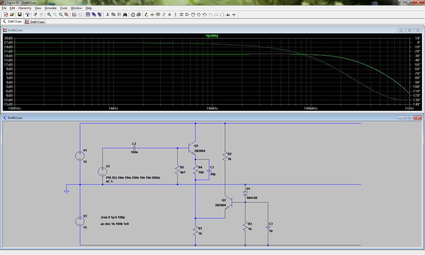

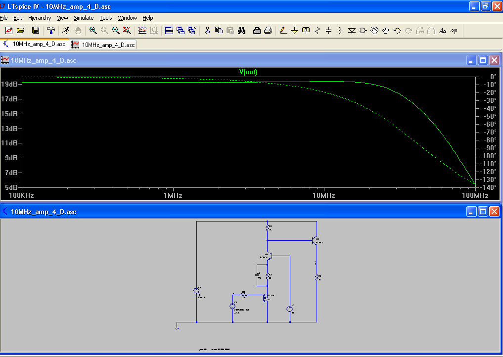

Jetzt nochmal zu einem AC-gekoppelten Verstärker...:
Der Verstärker im Anhang schafft mit 2x 2N3904 +20dB bei 100kHz bis
100MHz mit fast komplett glattem Frequenzgang... Zumindest laut LTSpice.
Lügt die Simulation? Dass dieser Verstärker auch real so funktionieren
kann, glaube ich kaum.
Edit: Die Eingangsimpedanz ist wohl recht niedrig, nur 300 Ohm.
Vielleicht kann man das mit einem FET noch verbessern...
Und die Ausgangsimpedanz ist auch doof.
Kann man deshalb wohl vergessen.
Viele Grüße
Jonathan

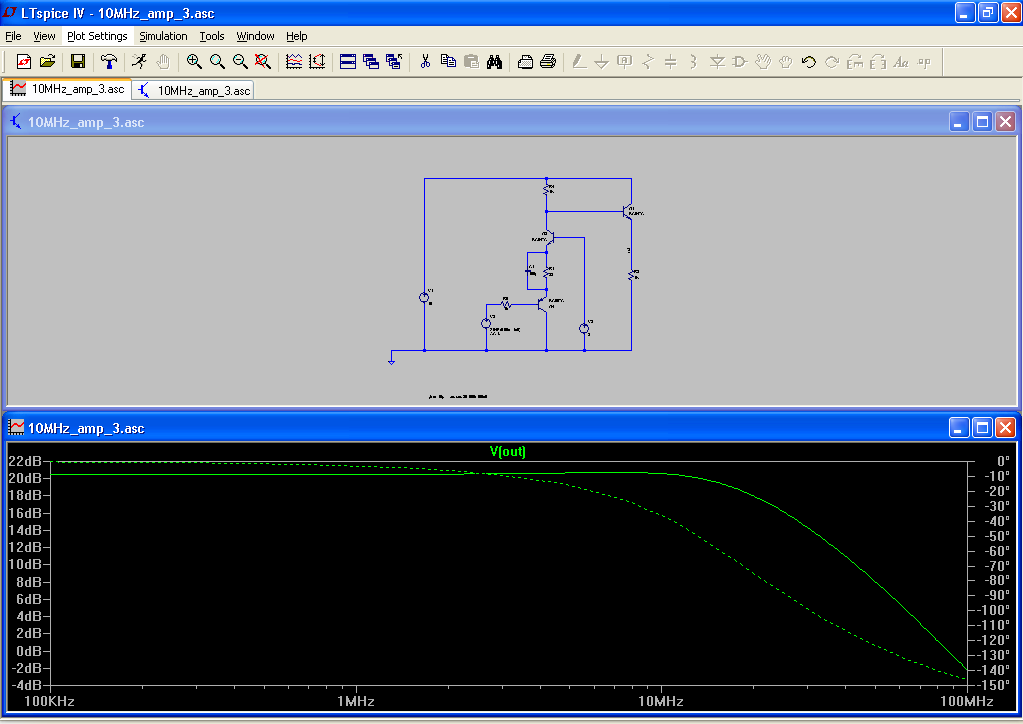

Nachtrag zum vorherigen Post:
Bei einem Gain Bandwith Product von 300MHz hätte mir eigentlich klar
sein müssen, dass der Emitterfolger am Eingang bei 100MHz nur noch ein
Gain von 3 hat. Zusammen mit den 100 Ohm gibt das dann eben 300 Ohm
Eingangsimpedanz.
Naja, jetzt weiß ich es.
Seit wann hat ein Generator 0Ohm Ausgangswiderstand. Gib dem 50Ohm in
Serie.
von ArnoR (Gast)
Nein, die Simulation lügt nicht, aber die Schaltung ist natürlich
unrealistisch und getrickst. Wie schon gesagt ist der
Generatorwiderstand zu klein. Außerdem wird mit C1 der Frequenzgang bei
hohen Frequenzen angehoben und am hochohmigen Ausgang (~1K) gibt es
keine Lastkapazität.
von Mark S. (voltwide)
jepp - ich denke genau das ist das Problem in 99% der Fälle, wo "spice
lügt"

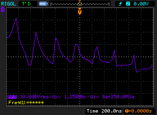

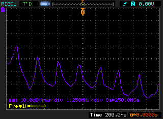

So... Ich hab die angehängte Schaltung jetzt mal aufgebaut und gemessen.
Als Signalquelle diente ein 1MHz-Quarzoszillator mit nachfolgendem
Spannungsteiler (680 Ohm / 20 Ohm). Gemessen wurde je am Eingang
(amp1.png) und am Ausgang (amp2.png) des Verstärkers.
Die Schaltung scheint für den angepeilten Frequenzbereich brauchbar zu
sein.
Vielen Dank
Jonathan

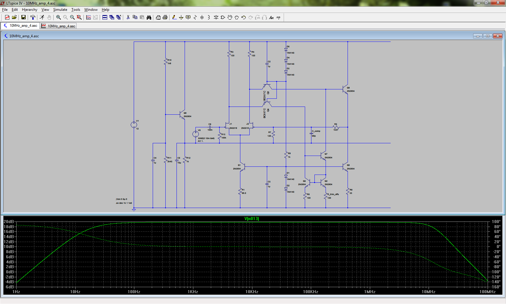

von ArnoR (Gast)
Warum hast du oben 3 Dioden und unten nur 2 für die Stromquellen
genommen? Mit gleicher Anzahl (2 natürlich, oder besser je eine rote
LED) gleichen sich die Temperaturdriften besser aus und mit der etwas
größeren Spannung an den Transistoren sinken deren Kapazitäten etwas ab.
Und schön, dass du meinen Trick zur Erhöhung der Bandbreite nicht
durchschaut hast ;-)
Dafür müsste ich dann allerdings R3 und R4 verkleinern. Hätte ich machen
können, ja.
Was mir momentan einfallen würde:
- Ein Transistor statt drei im Stromspiegel.
- Höhere Kollektorspannungen.
- Grundsätzlich einfach schnellere Transistoren.
ArnoR schrieb:
> Falls du einen vernünftigen einfachen Rail-Splitter anstelle deiner
> Krückenkonstruktion einbauen willst:
Der reicht schon aus... Ist ja momentan nur AC-gekoppelt.
Sooo... Hier ist doch noch nicht tot, ich hatte noch eine Idee. ;)
Der Amp im Anhang besitzt laut Spice ca. 100kOhm Eingansimpedanz bei
10MHz. Der -1dB-Punkt ist bei knapp 60MHz.
Jetzt die alles entscheidende Frage: Ist dieser Amp brauchbar, oder habe
ich wieder irgendein Detail übersehen?
Edit: Die Verlustleistung in Q4 ist vielleicht ein bisschen hoch, aber
noch im Rahmen. Man könnte für Q4 zwei Transistoren einsetzen und R4/D1
dann jeweils an den Emitter eines der Transistoren hängen.
Viele Grüße
Jonathan
