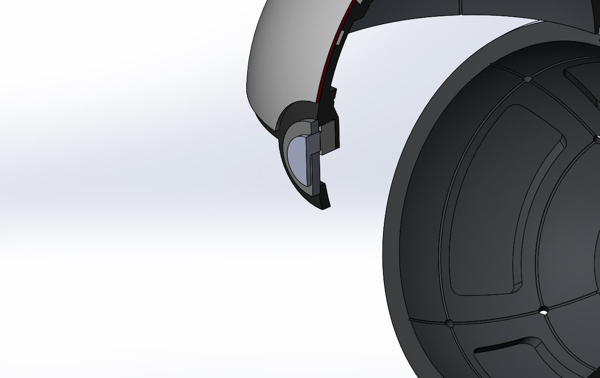

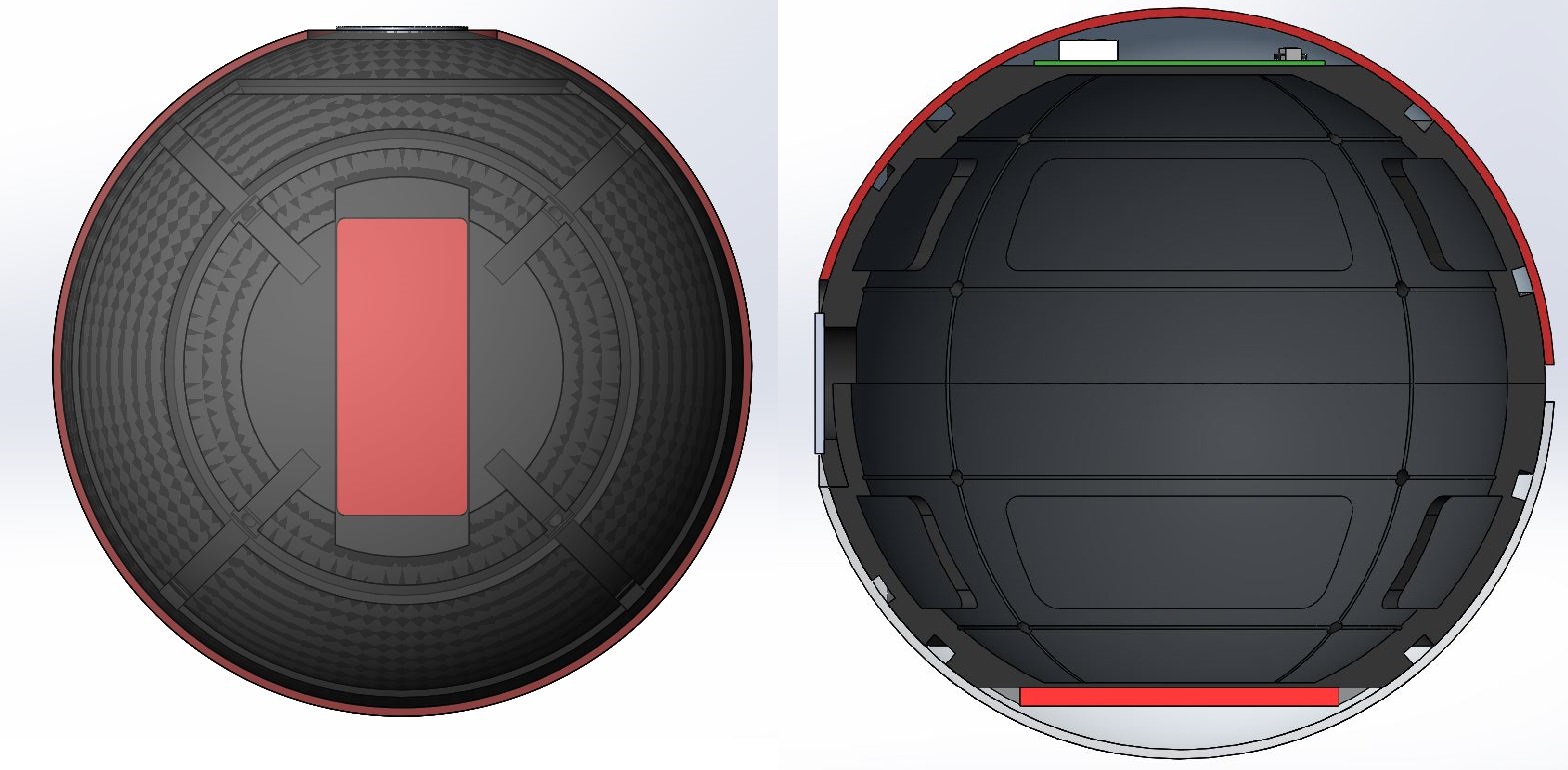

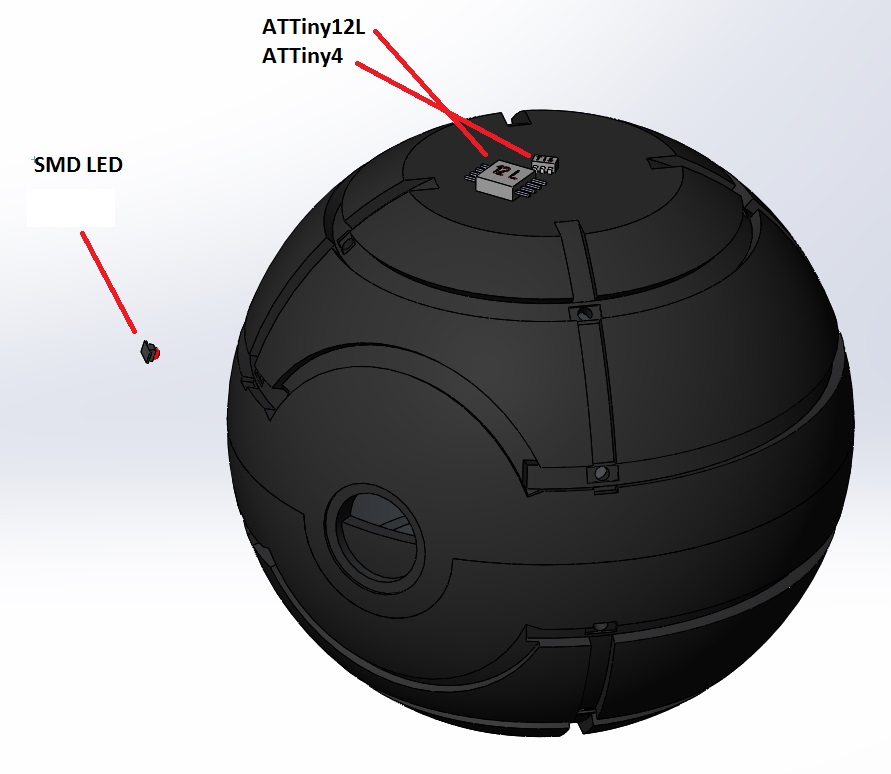

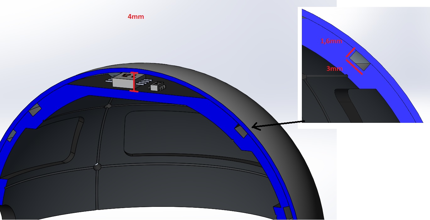

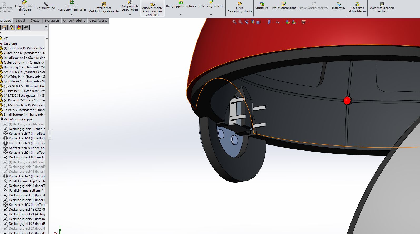

von A. Z. (derevu)
Erstmal ein Dankeschön für eure Resonanz.
Falk, du hast recht, es wird ein Ball damit bestückt. Um genau zu sein
bin ich dabei einen Pokeball Replica zu entwerfen. :P
Falk Brunner schrieb:
> WIE eng?
Um dir davon einen Eindruck zu verschaffen hänge ich Bilder an.
Der Außendurchmesser beträgt 7cm.
Es Handelt sich um einen Ball, der von außen mit LEDs bestückt werden
soll, die ihn innen beleuchten.
Dazu besteht der Ball aus zwei inneren hälften und zwei Schalen die
später die ganze Elektronik verdecken.
Auf den Bildern siehst du dass alle 16 LEDs über Kabelkanäle erreichbar
sind.
Für das Größenverhältnis habe ich mal den ATTiny12L und den ATTiny4 als
CAD Modelle mit eingefügt. Der Platz an dem du die beiden Kontroller
sehen kannst ist nochmal in gleicher Form an der unteren Hälfte
vorhanden und soll die Stromquelle beherbergen.

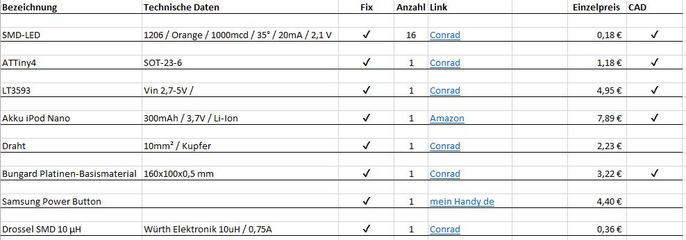

So wie ich das jetzt Laienhaft erkenne wären damit bis auf zwei Elemente
alle Bauteile gewählt. (ATTiny4 - BSS123 - SMD-LED 1206 Orange - Kabel)
Was Fehlt:
- Energiequelle
(Alternative zur Knopfzelle)
vlt Ipod Shuffel 3g Akku? 3,7V und 75mAh... Könnte man die LEDs damit in
Reihe bedienen?
- Taster - (der Vorgeschlagene ist mir zu groß)
allerdings hast du ja gesagt, da kann ich nehmen was mir gefällt, also
kann ich auch selber weiter suchen
Hergestellt werden die inneren Schalen als 3D Druck. Die Äußeren Schalen
sollen tiefgezogen werden.
Und jetzt gerne eure weitere Kritik, Bedenken und konstruktiven Ideen.

von Falk B. (falk)
@A. Z. (derevu)
Sachen gibt. Ist die Hülle transparent, oder wenigstens translucent?
>sind.
Machbar.
Ganz schön wenig. Für Fortgeschrittene machbar. Dünne Platine (0,5mm)
und kleine Bauteile (SOT23, 0603 etc.). Die LEDs dann per Kabel
angeschlossen.

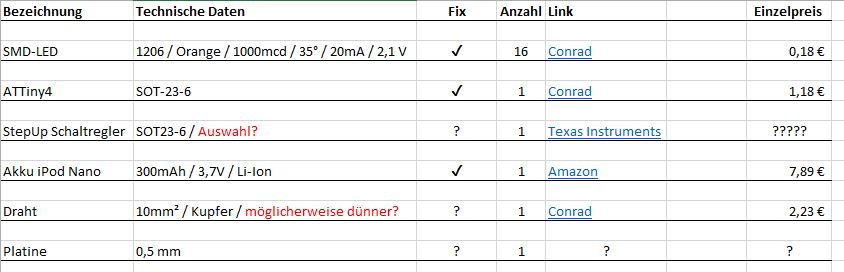

Nicht ganz. Du brauchst noch einen Step Up Schaltregler, damit kannst du
deine 16 LEDs in Reihe schalten und mit Konstantstrom versorgen. Sowas
gibt es auch im SOT23-Gehäuse. Da diese meist einen Steuereingang haben,
entfällt der BSS123. Den Regler muss man noch raussuchen.
http://www.ti.com/lsds/ti/power-management/backlight-products.page#p1129=Boost&p2954=SOT-23;SOT
>- Energiequelle  (Alternative zur Knopfzelle - vlt Ipod Nano Akku?)
Irgendwie NiMh oder LiPo Akku.
Such einen kleineren.

Irgendwas muss ich überlesen haben. Der Ball ist doch innen hohl, da ist
doch Platz ohne Ende für Elektronik, oder?

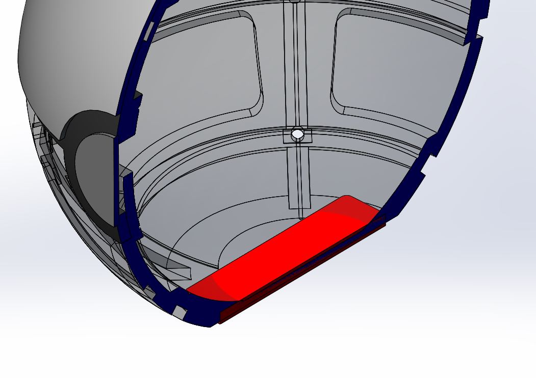

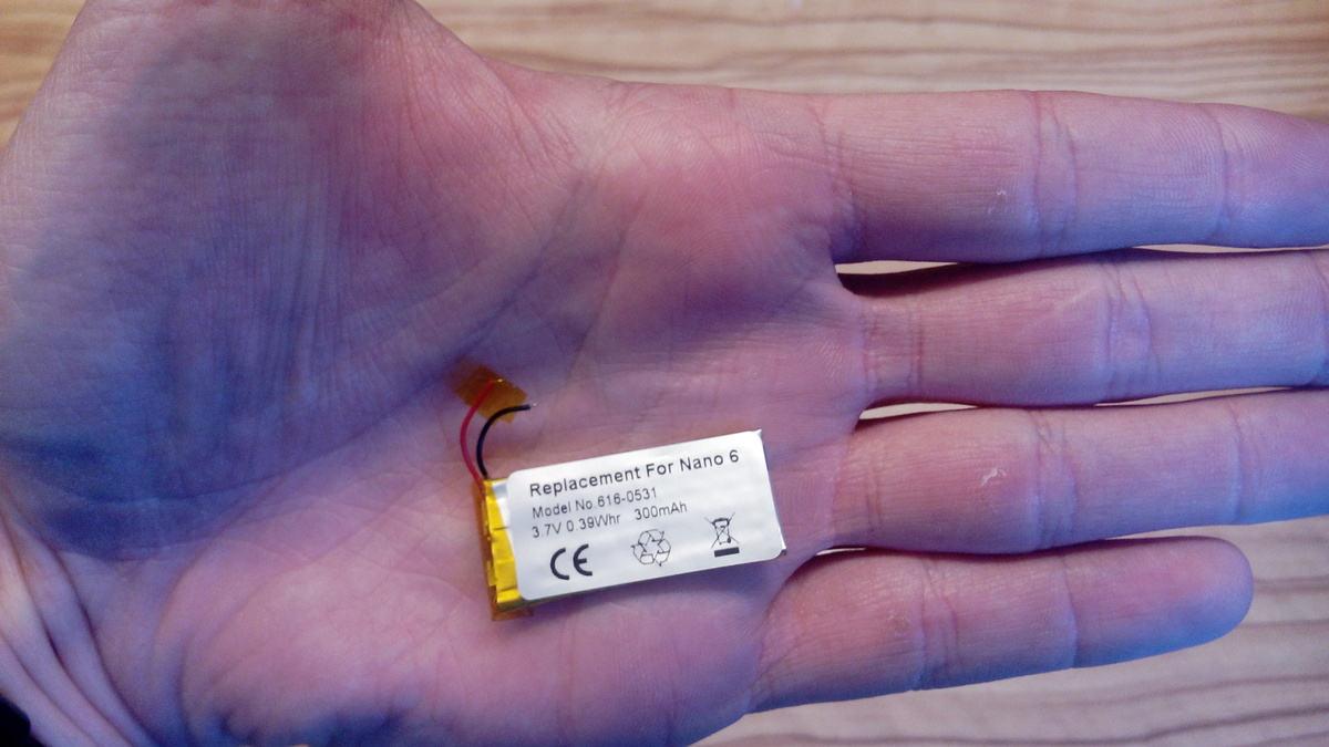

von A. Z. (derevu)
Kannst du mir Randbedingungen nennen? Sind 3,7V okay? Was wäre das
Minimum an mAh? 300?
bzw. wäre der Akku eines iPod Nano völlig ausgeschlossen? Für den könnte
ich platz schaffen. (siehe Bild)
http://www.amazon.de/MTEC-Generation-Ersetzt-Originalakku-Bezeichnung/dp/B00BN91WSG/ref=sr_1_1?s=ce-de&ie=UTF8&qid=1434027585&sr=1-1&keywords=ipod+nano+6g+akku
3,7V  300mAh  Li-Io
Ja.
>Was wäre das Minimum an mAh? 300?
Kommt drauf an, wie lange das Ding leuchten soll.
Grob gerechnet.
16 LEDs * 2,2V * 20mA = 704mW
Der Akku hat ~ 300mAh * 3,5V ~1000mWh
D.h. incl Reserve und Wirkungsgrad leuchtet der Ball dann ~1h. Wenn du
den LEDs nur 10mA gönnst, sind es schon 2h. Und 10mA sind bei modernen
ultrahellen LEDs immer noch SEHR hell.
>http://www.amazon.de/MTEC-Generation-Ersetzt-Origi...
Könnte passen.

In der Angehängten Tabelle hab ich alle bisher besprochenen Bauteile
aufgelistet, sowie die, für deren Entscheidung ich natürlich Hilfe
brauche.
Fehlt noch etwas?
Sollten die Komponenten komplett sein, kann ich das CAD Modell
entsprechend endgültig anpassen.
Was sollten unsere nächsten Schritte sein?

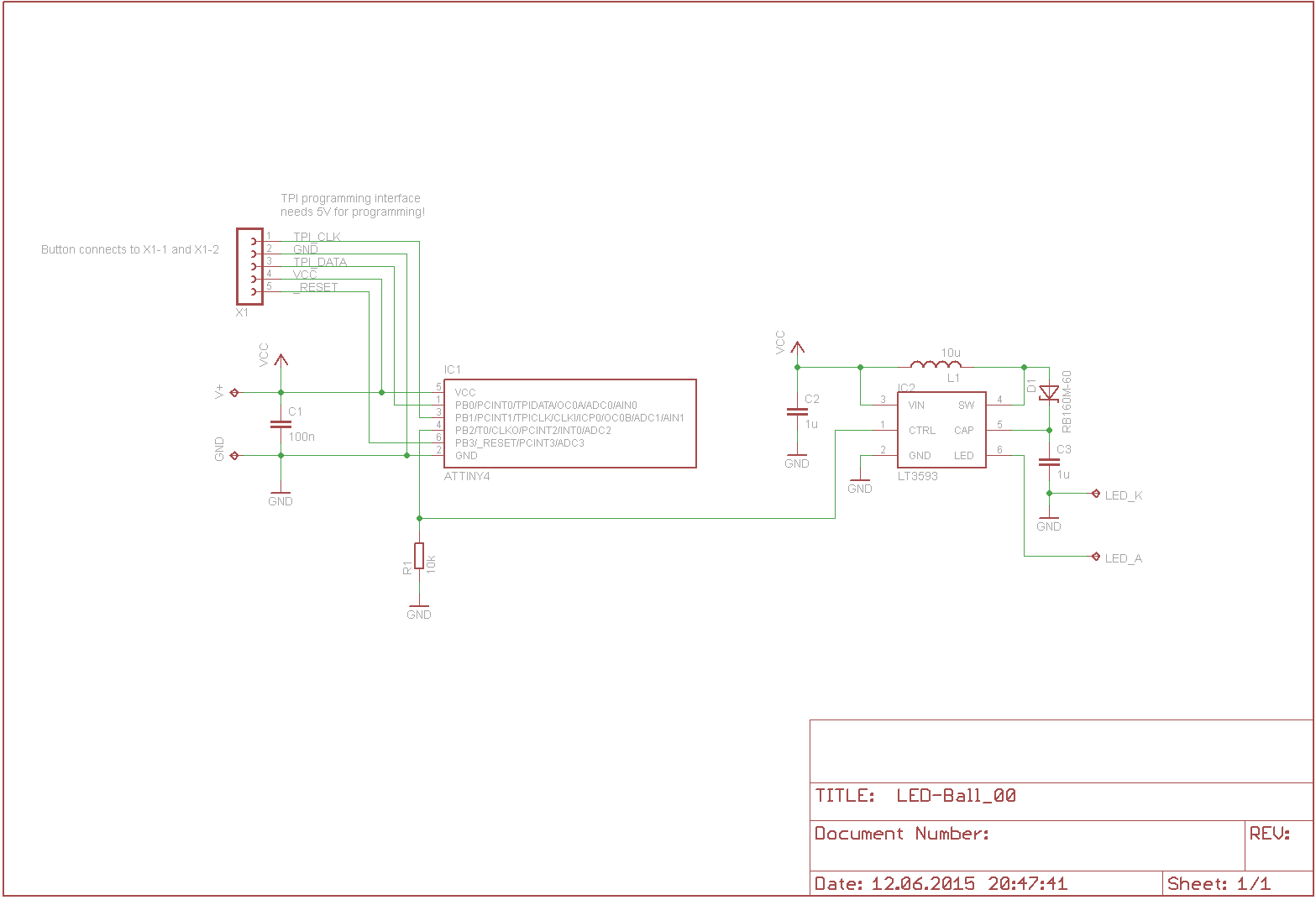

Schaltregler auswählen und Schaltplan komplett zeichnen.

Nächster Schritt wäre also der Schaltplan. Ich vermute auch da kann ich
nicht groß zur Hand gehen, aber ich versuche in einer konstanter
Frequenz für Infos oder Rücksprachen zur Verfügung zu stehen. Wenn ich
etwas tun kann, nur raus damit.

Wenn es zum Layout einer Platine kommt habe ich mal eine Grafik erstellt
die Aufschluss darüber geben soll, bis zu welchem Durchmesser Teile in
welcher Maximalen höhe eingeplant werden könnten.
Akku ist auch gut untergekommen.
von Alexander S. (esko) Benutzerseite
von Falk B. (falk)
Die Fläche ist OK, die Höhe könnte Probleme machen. Der größte Klotz
wird wie schon gesagt die Drossel. Auch wenn sie nur 10uH braucht, sie
muss auch 0,5A aushalten. Such mal.

Durch das versenken des Akkus ist in der unteren Halbkugel ähnlich viel
Platz wie in der Oberen. Also entweder eine extra Platine oder wenn
möglich auf die oben gelegene dazwischen.

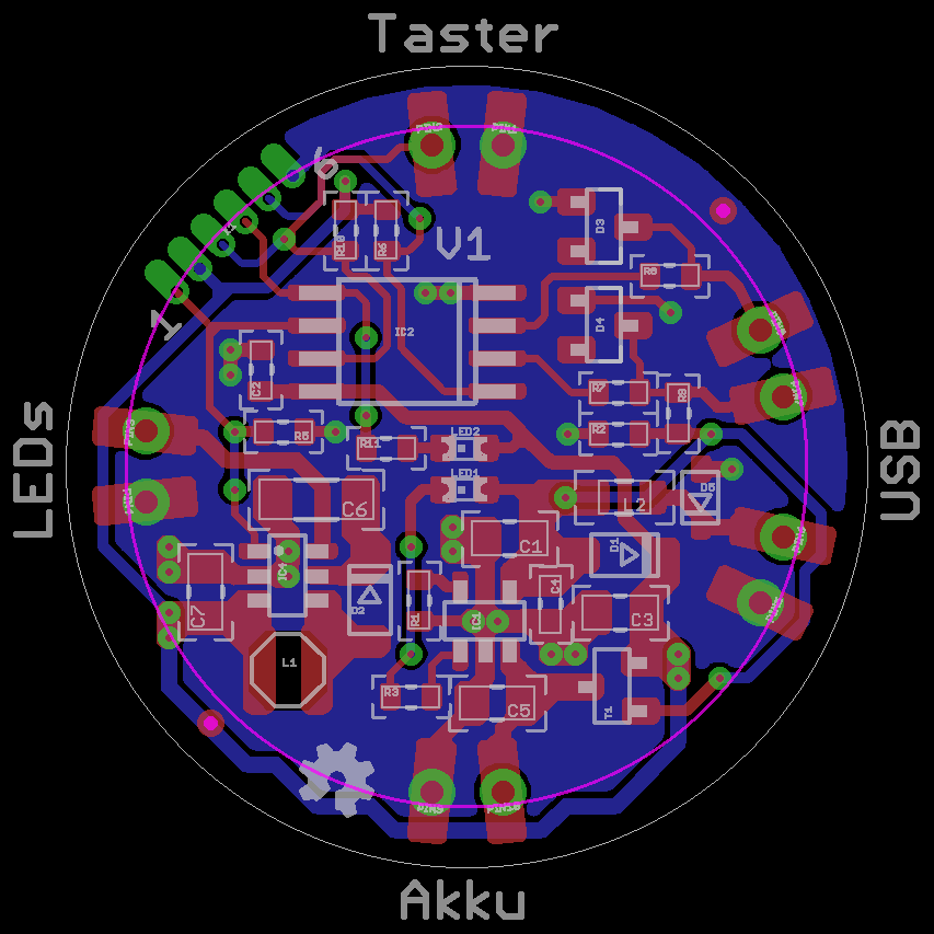

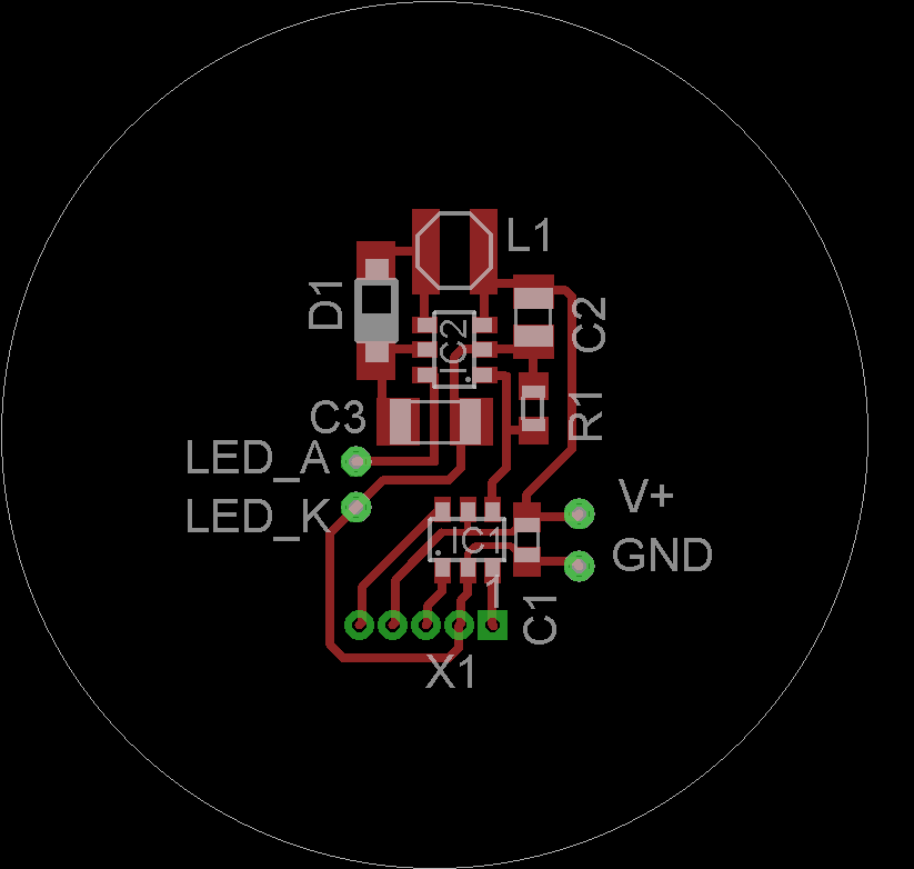

von Falk B. (falk)
So könnte es aussehen. Ist fast leer die Platine. ;-)
Sie kann komplett einseitig geätzt werden. Einige Abstände sind etwas
eng (X1), der Rest ist >0,25mm. Mit Hausmitteln machbar.
von A. Z. (derevu)
Hey das sieht für mich schonmal sehr geil aus.
Theoretisch und praktisch könnte man doch sicher noch die nötigen Teile
einbauen um den Akku über Micro USB aufzuladen, oder? Bzw über eine

von A. Z. (derevu)
Okay, ich dachte der Eigeninitiative wegen wird da noch etwas von mir
erwartet
> Das hat der freundliche Mitleser doch schon getan.
Schottky ist also diese hier geworden
http://www.conrad.de      140677 - U0
Und welche Keramikkondensatoren? Wenn ich das richtig sehe sind 3
verbaut. (Zwei unterschiedliche Sorten) Alexander hat 3 Vorschläge für
1uF / 50V gepostet. Welche kommen jetzt auf den Einkaufszettel :P

von Gerald B. (gerald_b)
da der 3. anscheinend nicht lieferbar ist, nimm den 2., der ist außerdem
am billigsten. Der 1. Bauform 805 ist kleiner, kostet über das Doppelte
und bringt dir keinerlei Vorteile. Im Gegenteil, in den Kleineren ist
das Dielektrikum dünner und damit mechanisch anfälliger, was bei einem
Ball auf Grund der Beschleunigungen, wenn man wirklich damit spielt,
eher kontraproduktiv ist. 100n am Eingang ist noch nicht auf der
Stückliste. Im Prinzip gilt das Selbe. Groß und robust :-)

Ich hab dir mal ein Bild von meinem ersten Entwurf mit rein gepackt. Mit
RealView aus SolidWorks gerendert. Darin erkennst du Spiegelelemente in
den Seiten, die auch im fertigen Projekt später vorhanden sein sollen.
Je nach Oberflächenbeschaffenheit streuen die dann das Licht. Oder ich
setzte kleine Diffusor auf die Bohrungen die das Licht in die Mitte
lassen sollen. Wird man dann später sehen ob es sich bewährt. Über die
16 LEDs sollte aber eigentlich eine angemessene Menge Licht vorhanden
sein.

Zudem habe ich noch zwei 3D PDFs gemacht in denen Ihr euch den Ball im
geöffneten und geschlossenen Zustand ansehen könnt. Da seht Ihr auch,
dass ich dem Ball noch eine Möglichkeit bieten sollte sich zu Öffnen
ohne auseinander zu fallen. Vermutlich läuft es auf Scharniere hinaus.
Ein Verschluss ist auch noch geplant und Ideen vorhanden, vermutlich
werde ich das heute Abend im CAD umsetzen.

Meinst du mit "z.B. in der Mitte" den Holraum des Balls? Ausgeschlossen
:D
Der Akku soll als Gegengewicht in der unteren Kuppel bleiben.

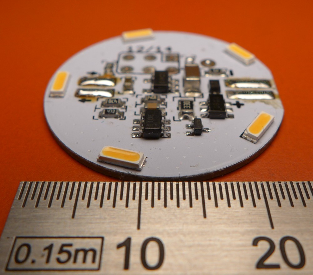

Ich hab hier für einen Eindruck nur eine smd_led von meinem Miniatur
RC-Heli und wenn ich mir vorstelle, dass 16 davon vorhanden sein sollen,
mache ich mir um die Intensität eigentlich keine Sorgen. Wobei die auf
dem Bild auch noch um eineiges kleiner ist. (siehe Bild)

von A. Z. (derevu)
Da ich in Sachen circuit design nichts voran treiben kann bleibe ich mal
weiter beim CAD Design.
Scharniere sind fertig.
So wie ich die Sache sehe steht dem 3D Druck jetzt nur noch das Design
des Knopfes an der Front im Weg, sowie das unterbringen einer
Schnittstelle zum Laden.
Ich brauche eine alternative zu diesem Taster, der mir viel zu groß ist:
http://www.conrad.de/ce/de/product/183373/Drucktaster-12-V-DCAC-005-A-1-x-AusEin-Mentor-12541004-tastend-1-St/?ref=detview1&rt=detview1&rb=1
und Dachte an den Power-Button eines Handys. Z.B. soetwas:
http://www.meintrendyhandy.de/shop/samsung-einschaltknopf-84279p.html
Machbar?

Warum? Dein Frontknopf ist doch auch ziemlich groß?
https://www.mikrocontroller.net/attachment/259484/Pokeball_toon.png
Einzig die Höhe könnte kleiner sein. Muss man mal sichen, diesen Taster
gibt es in verschiedenen Größen und Höhen. Die flachsten sind vielleicht
3mm.
von A. Z. (derevu)
Ja, das macht von Vorne durchaus den Eindruck. Jedoch wird die
rückseitige Fläche allein dadurch schon halbiert, dass Sich die Kontur
des Verschlusses in die "Ausfräsung" an der unteren Halbkugel einfügt.
Macht eine zentrale Lage des Knopfes schon unmöglich.

Vielen Dank für deine Vorschläge. Allerdings habe ich mich nochmal mit
dem Standard Taster mit 6x6mm beschäftigt und entschieden, dass Ich ihn
nun doch da rein Quäle. Ich glaub das macht die Sache hinten raus auch
angenehmer.

Meine nächsten Schritte werden jetzt sein:
- Eine Möglichkeit schaffen den Taster zu verkabeln
- Diesen nervigen USB-Port irgendwie unter bringen. Wenn nötig erstmal
hässlich. Hauptsache drin.
Der Button, welcher den Taster betätigt wird, wenn möglich diese Woche
CNC gefertigt.
Anbei Bilder für euer Entertainment
von Michael D. (etzen_michi)
Das mit dem Taster würde ich ggf. vorher mal im kleinen testen.
(Taster wird über eine Seite des "Knopfes" betätigt.)
War in meinem Computer Gehäuse auch so gewesen (Vergangenheitsform) und
das hat sich einfach nur misting angefühlt -> keinerlei Druckpunkt.
von A. Z. (derevu)
Gute Idee. Habe ein paar solcher Taster hier liegen und werde es dann
versuchen. Die CNC Teile kosten mich nichts, vorausgesetzt die sind
fertigbar :D
Generell habe ich drei kleine Führungen geplant um ein verkanten zu
verhindern und so hoffentlich doch einen wahrnehmbaren Druckpunkt zu
haben.

Das CAD Modell ist jetzt soweit fertig. Lediglich ein Maß für die Tiefe
des Tasters muss angepasst werden.
Im Prinzip bräuchte ich nun ein Platinen-Layout wie das von Falk,
ergänzt um die Ladefunktion via USB mit ergänzter Stückliste und
Schaltplan.

von Falk B. (falk)
Willst du die Eagle-Files haben? Lad ich später mal hoch. Oder soll ich
die Bauteile noch etwas verschieben?
von A. Z. (derevu)
Ah Doch noch jemand am Start :)
Klar sehr gerne.
> Oder soll ich die Bauteile noch etwas verschieben?
Örm ... ?
Ich konnte keine konkreten Fragen mehr erkennen.
von A. Z. (derevu)
Stimmt natürlich auch. Sorry guy, my bad.
Seht es einfach als update :)
von Falk B. (falk)
Hier die Eagledateien.
von Panorama (Gast)
@derevu:
Das Board von Falk ist ja nicht mehr ganz aktuell. Leg mal bitte den
letzten Stand fest:
- welche USB-Buchse & wohin damit
- willst du V-USB oder muss da noch ein FTDI o.ä. drauf?
- Position Lötpads für die LEDs/Akku/Taster, ggf. Lötaugen zum
Durchschleifen?
Dann könnte das mal jemand fertig machen :)
von A. Z. (derevu)
Danke dir.
Ich dachte jetzt an eine Mikro-USB Buchse. Sie soll in der oberen
Halbschale, sichtgeschützt oberhalb des Tasters liegen. Wird allerdings
nicht Formschlüssig integriert, sondern an einem Draht in Position
gehalten.
Ich kenne den Unterschied nicht, oder was das bringt. Kurze Erklärung?
> Durchschleifen?
Damit meinst du, wo auf dem board die Lötstellen für LEDs und Taster
liegen sollen?
> liegen sollen?
+ USB
Am besten so planen dass jede Adern direkt an der Board-Kante verlötet
werden kann. Im Layout lässt sich das leicht vorsehen und spart dir
später enorm viel Fummelei beim Verdrahten.

Aber schau dir mal die Zeichnung vom TO an:
https://www.mikrocontroller.net/attachment/259407/Akku-untergebracht.JPG
Ich wüsste nicht wie man da noch eine möglichst unsichtbare ISP/UART
Buchse einbauen kann.
USB war wohl schon problematisch genug (vermute ich, wenn die Buchse "an
einem Draht in Position gehalten" werden muss).

Also alles in Randlage, mit etwa 3mm Abstand zum Platinenrand.
Fangen wir mit USB und Taster an, dann 90° versetzt die LEDs und weitere
90° versetzt der Akku. In welche Richtung man dabei dreht spielt keine
Rolle. (verständlich? ^^)
Da ich ansonsten echt wenig davon verstehe wie man den µC am besten

Wäre es ein erheblicher Aufwand den USB zu verwenden? Ich mein wie schon
erwähnt wurde: Wenn er eh schon da ist. An Falks Layout hat man ja
gesehen wie viel Platz tatsächlich noch auf der Platine vorhanden wäre.
Wenn die Teile drauf passen wäre das also vielleicht doch eine Option.
(Auch wenn ich erst mal auf das simpelste aus war)
https://www.mikrocontroller.net/attachment/259434/LED-Ball_00_Layout.png

von Falk B. (falk)
@ A. Z. (derevu)
>> Ob man noch einen UART Wandler einbaut würde ich entscheiden nachdem die
>> restliche Schaltung fertig ist, vielleicht passt sowieso nur V-USB
>> drauf.
>Gerade mal nachgelesen was ein UART-Wandler ist. In wiefern macht der
>die Sache besser, wenn es auch nur mit V-USB funktioniert?
Alles Unsinn, weil vollkommen überflüssig. Die Leute quatschen dich nur
voll, weil sie jeden Firlefanz in jedes simpelste Teil einbauen wollen.
KISS!
>Benutzbarkeit der Leuchteffekte während des Ladevorgangs? Unwichtig.
Eben.
>Temperaturüberwachung: Gehe ich ohne eine Überwachung ein Risiko ein?
Keins. Du braucht keinen perfekten High Speed Lader. Ob das Ding in 1h
oder 3h lädt, ist hier vollkommen egal.
>Was würde ein Timer machen?
Der Timer steckt schon im uC, den brauchst du für deine Blinkmuster.
>Da ich schon so viele Fragen habe, vermute ich mal, dass mir das eher
>unwichtig ist.
Eben. Pack die Schaltung + minimale Ladeelektronik in Form eines
einfachen Ladereglers + Micro-USB Buchse auf die Platine und fertig. Du
musst die Blinkmuster im zusammengebauten Zustand nicht mehr ändern. Und
wenn doch, hast du die Pins zur Programmierung auf der Unterseite der
Platine zugänglich.
Ich war mal so frei, ein kleines Programm für den Controller zu
schreiben. Ist aber nicht live getestet, da ich keinen ATtiny4 habe.
Je nach Programmieradapter musst du die .hex oder .elf Datei auf den
Tiny laden (AVR Studio 6.2 arbeitet beim Tiny anscheinend nur mit der
.elf Datei)

von Leo H. (Gast)
Moin,
ich habe mal die Schaltung von Falk nachgezeichnet und etwas
umgestrickt.
https://www.mikrocontroller.net/attachment/259433/LED-Ball_00_Schaltplan.png
Neu dazugekommen ist der Laderegler und ein größerer ATtiny85 für einen
USB Bootloader.
Wenn keine Einwände sind quetsche ich das nachher mal auf die Platine.
Einseitig zum selber ätzen wird das aber garantiert nicht.
Alle Bauteile sind unter 2,2mm hoch und nutzen die ⌀23 bestimmt voll
aus.
von Leo H. (Gast)
Passt drauf :)

Leo-andres H. schrieb:
> Passt drauf :)
Sieht ziemlich abgefahren aus =D Aber das blaue Layout liegt dann
rückseitig?
Mit selber machen ist da dann wohl nicht mehr viel.

Leo, was bedeutet eigentlich der lila (pinke?) Kreis auf dem Layout?
Mit zweiseitigem Layout habe ich bisher nicht gerechnet. Was kostet
sowas wenn man das bei einem entsprechenden Anbieter fertigen lassen
würde?

von Leo H. (Gast)
Das ist die ⌀26,3 Markierung aus deiner Vorlage.
Wenn du es nicht super eilig hast kannst du die Platinen im Ausland
bestellen.
Die Platine auf meinem Foto oben ist von Elecrow. Kostet ca. 15$ für 5
Stück inkl. Postversand und ist in 3-4 Wochen hier.
https://www.mikrocontroller.net/attachment/259408/WsLEDV1.jpg
Die Schaltung lässt sich sicherlich vereinfachen, das ist nur ein
Vorschlag wie ich es umsetzen würde.
Vielleicht entwirft das jemand auf einer einseitigen Platine, ich hätte
das nicht vernünftig hinbekommen.

von Torsten C. (torsten_c) Benutzerseite
Pokeball__2_.png ^^ sieht echt vielversprechend aus.
Geht es voran? Kann man helfen?
von A. Z. (derevu)
Hallo Torsten,
ja es geht etwas voran, auch wenn in den letzten Wochen privat ein wenig
was dazwischen kam.
Die Option mit den Flex-Leitern bleibt aktuell. In diesem Sinne passe
ich gerade das CAD Modell auf die Flexleiter an. Sobald die Schablone
steht, zeige ich Sie hier. Dann bräuchte ich ein Layout. Leo hat in der
Hinsicht nochmal seine Hilfe angeboten.
Vorbereitend kann ich noch sagen, dass im August und September nicht
allzu viel passieren wird.
Ist allerdings eher als Concept-Art zu betrachten ;)
