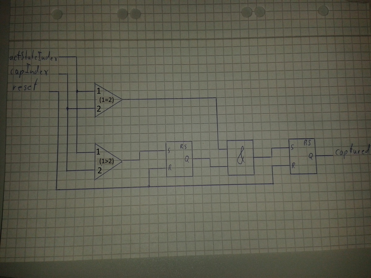

Hallo Leute,
ich habe eine begrenzte Anzahl von Funktionen zur Verfügung und möchte
speichern (in Bool) wenn ein bestimmter State (1-15) durchlaufen wurde.
Dieser bestimmte State wird als UINT bereitgestellt.
Mir steht nur der State Index als Infomation zur Verfügung. Nach der
Erfassung eines States soll ein boolsches Signal solange anliegen bis
ich dieses mit einem weiteren boolschen Signal zurücksetze (Defaultwert
des Reset Signals kann 1 oder 0 sein). Wichtig dabei ist: Wenn der
gefragte State schon anliegt und dann ein Reset durchgeführt wird
soll dieser erst beim nächsten Eintreffen des States erfasst werden!
Ich kann Komparatoren, Multiplexer, AND,NAND,OR,NOR etc. (2 Eingänge, 1
Ausgang) -Gatter und Bitshift-Funktionen in Kombination mit Bitmasken
nutzen.
Das Mittel der Wahl waren bisher Komparatoren mit ein einer
nachgeschalteten Logik. Allerdings habe ich dabei zwei Komparatoren und
7 Gatter verbraucht.
Die Anzahl der Funktionen würde ich gerne reduzieren, allerdings habe
ich noch keine Idee für die Optimierung.
Für gute Ideen bin ich Dankbar!

Wo liegt denn das Problem? Ein Prozess in deiner Software hat eine
Variable, welche den Zustand einer Statemachine darstellt. Du willst
diesen Zustand überwachen, ob irgendwann mal Zustand X erreicht wird.
Nach eigenen Angaben kannst du in der Software an anderer Stelle diesen
Zustand auslesen. Und genau DORT kannst du die gewünschte Funktion
umsetzen. Das geht auch in Digitallogik, sogar in unechter, welche in
Software realisiert wird. Man braucht nichts weiter als einen N-Bit
Komparator und ein RS-FlipFlop. Der Komparator vergleicht den State mit
dem gesuchten State und setzt bei Gleicheit das RS-FlipFlop. Mit dem
Reset-Eingang des RS FlipFlops kann man es dann bei Bedarf zurücksetzen.
OP (Firma: Logic) #4165249
Ich stimme dir zu, allerdings gab es noch eine weitere Bedingung.
Nach einem Reset muss zunächst ein Zustandswechsel erfolgen bis die
Erfassung greift. Das heisst z.B..
1. Ich suche den State 8.
2. State 8 liegt gerade an.
3. Ich führe einen Reset durch
4. State 8 liegt immer noch an.
=> Es darf noch keine Erfassung erfolgen (kein Zustandswechsel)
5. Es folgen andere States...
6. Dann kommst wieder State 8
7. State 8 soll erfasst werden.
Weiterhin würde ich halt mit möglichst wenigen Logikelementen auskommen.
Gruß LogicNor
#4165408
@ Log Ic (Firma: Logic) (logicnor)
Dann muss den Wechsel von "nicht erfasst" zu "erfasst" dekodieren
(synchrone Flankenerkennung). Das macht man ganz einfach durch die
Verzögerung des SET-Signals mit einem normalen D-FlipFlop. Nur wenn das
Signal vor dem FlipFlop aktiv ist und nach dem FlipFlop inaktiv
(steigende Flanke), dann wird das RS-FlipFlop gesetzt.
Gast #4166224
Ja das stimmmt. Meine bisherige Lösung war folgende (siehe Anhang).
Komparatoren habe ich genug aber Logic-Gatter nur wenige....klingt
komisch, ist aber so.
Somit habe ich in dieser Variante 5 Gatter verbraucht...
Ist es möglich mit weniger auszukommen?
Gruß LogicNor
