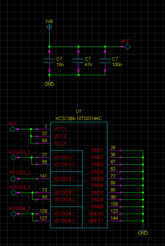

Hi alle zusammen,
leider findet man in den ganzen Datasheet nicht was es für
Abblockkondensatoren für den oben genannten CPLD benötigt.
Im Bild oben habe ich mal den von mir beschalteten CPLD eingefügt. Sind
die Kondensatoren gut gewählt?
VCCIO 1... sind genau gleich Abgeblockt. Ist das auch so zu machen?
Des Weiteren Habe ich die Frage warum VCCIO1, 3, 4 nochmals unterteilt
sind in z.B. VCCIO1_1 VCCIO1_2. Kann ich diese Bänke mit zwei
unterschiedlichen Spannungen versorgen?
Vielen Dank für eure Hilfe. Bin absoluter CPLD Anfänger und bin um jede
Hilfe sehr dankbar.

@Sawyer Ma (sawyer_ma)
Des Standardprogemm. 100nF an jedes VCC/GND Paar.
Diese Kaskaden kann man sich sparen. Nimm 3x100nF in 0603 oder so und
gut.
Wenn nur wenig an den IOs dranhängt und keine allzu großen
Schaltfrequenzen im Spiel sind (kleiner 20-50 MHz), dann reicht auch mal
1x100nF / VCC_IO Bank.
Nein, es gibt nur mehrere Anschlüsse für eine bessere, hf-taugliche
Stromversorgung.
https://www.mikrocontroller.net/articles/Kondensator#Entkoppelkondensator
Gast #4170624
das ist soweit ok. Wichtig ist, die Corespannung gut abzublocken und es
kommt natürlich auf die Leiterbahnführung an (VCC Plane, oder
Leiterbahnen). Ich würde in der Nähe vom Xilix noch ein bis zwei Tantals
oder etwas größeren keramische Kondensatoren (evt. 10-22u) platzieren an
VCC... Eigentlich ist es ja üblich pro VCC Pin min. einen 100nF zu
platzieren, aber deine Beschaltung ist soweit ok...
Gruß Spice
Vermutlich hat Xilinx ein eigenes Datenblatt dafür weil dieses Thema bei
diesen Bausteinen besonders wichtig ist.
> Hilfe sehr dankbar.
Mach einen 10 bis 100nF (je nach geschmack) in 0603 so nah wie moeglich
an jedem VCC/GND Paar!
Das stimmt nicht. Die Schaltfrequenz ist unerheblich. Entscheidend ist
die Anstiegszeit der Signale und die ist immer schnell. Also nicht mit
Kondensatoren sparen.

@Olaf (Gast)
>Vermutlich hat Xilinx ein eigenes Datenblatt dafür weil dieses Thema >bei
Nö, der ist alles andere als taufrisch und man muss da nicht das
Nervenflattern kriegen.
>Das stimmt nicht.
Sagt wer?
Nein. Wir reden hier nicht über das Thema Wellenwiderstand sondern
Entkopplung der Stromversorgung.
Gast #4170922
Und? Wenn es unötig wäre hätte sich der Hersteller ja die ganzen
Anschluesse am Gehäuse sparen koennen. Ansonsten siehe hier: (Seite3)
http://www.xilinx.com/support/documentation/application_notes/xapp158.pdf
> Sagt wer?
Die Physik.
Da gilt das ganz genauso. Sonst haengt deine Masse irgendwann auf
halbacht weil der CPLD die hochzieht.
Olaf

Eine Frage habe ich noch. Ich finde es mal wieder nirgends in den
Datenblaettern. Für was ist der Vaux Ausgang an PortPin 8 ?
Desweiteren ist mir die Funktion des DataGate Enable noch nicht ganz
schluessig?
Vielen Dank fuer eure Hilfe und einen guten Start in den Montagmorgen ;)
Gast #4173504
Sawyer Ma schrieb:
>> Der CPLD ist um mehrere Nummern kleiner als das FPGA im Artikel!
> Das bedeutet?
Das man es mit dem Aufwand nicht übertreiben muss.
DS095 (v3.2) Seite 3:
VCCAUX
Supply voltage for JTAG programming
min: 1.7 V
max: 3.6 V
Also nix Ausgang, sondern Eingang.
