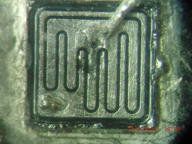

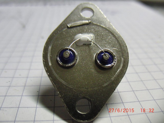

Hatte heute eine defekten Transistor 2N3055 ausgetauscht und war neugierig was da durchgebrannt ist. Für Interessierte habe ich Bilder gemacht.

interessante Fotos, von der Theorie in die Realität sehe ich da wenig Bezug zu, und was hat den Transi erledigt und wie hat er reagiert?
Wenn er (2N3055) schon so eine offene Hose hat, kannst du ihn noch als Fototransistor einsetzen. Zumindest kannst du es versuchen. Messe das mal. Wenn nicht, dann einfach entsorgen :-) Aber Fotos sind gut! MfG Thomas
Christoph Z. schrieb im Beitrag "Re: China SUPER Bauteile-Schnäppchen Thread [V2]" > … und im Gehäuse war für 16A nur ein einziger popeliger und 5mm > langer Bonddraht. Die 16A da drüber möcht' ich sehn'! Ich bin gespannt auf meine China-Bestellung. War Deiner ein Original? Dann könnte man die Fotos schön vergleichen.

Der ist garantiert nicht echt gewesen. Beim Original ist Die und Bonding ganz anders dimensioniert. Irgendwo im Internet gab es mal vor Jahren eine hochinteressante Seite, wo diese gefälschten 3055-Mistdinger und einige andere bevorzugte Kandidaten jweils in Original und Fälschung gegenübergestellt waren. Der Unterschied ist genau so irre wie die Dreistigkeit der Fälscher.

Hier ein paar Zusatzinformationen: Ich hatte vor ca. 2 Jahren ein defektes Netzteil bekommen, so eins wie dieses http://www.radiomuseum.org/r/paninterna_regulated_power_supply_1068_art_nr_25002.html, nur sieht meines optisch anders aus. Bei diesem Gerät waren beide 2N3055 defekt und hatte sie ausgetauscht. Was jetzt wieder dazu geführt hat, dass der Transistor durch ist, weiß ich nicht. Eine angeschlossene Car-Hifi-Endstufe hat möglicherweise das Gerät überfordert. Das defekte Bauteil ist von Toshiba. Nachgemessen habe ich das defekte Bauteil mit dem Transistortester (Nachbau hier aus dem Forum) und der zeigte an: Widerstand. Wenn ich das Gerät repariert habe und den Schaltplan irgendwo finde, werde ich das Gerät mal einem Stresstest unterziehen und messen. > … und im Gehäuse war für 16A nur ein einziger popeliger und 5mm > langer Bonddraht. Die 16A da drüber möcht' ich sehn'! Das war übrigens der Auslöser warum ich die Bilder gemacht hatte. Konnte nur den Thread nicht mehr finden.... ;)

Wie hast du den aufgekriegt? Es sieht aus, als ob du mit einer fetten Zange einfach die Kappe abgerissen hast.
#4180430
A. K. schrieb: > Obacht. Der 2N3055 wurde anfangs in einer anderen Fertigungstechnik > produziert als später. Wobei es den 2N3055 auch "damals" schon in Epitaxial-Planartechnologie gab, und zwar von der Fa. RCA. In den alten Bastel-Katalogen war immer ein "2N3055" (Mesa) und ein "2N3055 RCA" (Epi) gelistet.
michael_ schrieb: > Wie hast du den aufgekriegt? > Es sieht aus, als ob du mit einer fetten Zange einfach die Kappe > abgerissen hast. Einfach den Deckel in den Schraubstock spannen und leicht eindrücken. Das 3x an verschiedenen Positionen und man kann den Deckel abnehmen.

Danke! Ich glaube aber mit welchen aus den ziebzigern, wo eine richtig breite Nut verschweißt ist, wird das wohl nicht gehen. Ich probiere es aber mal. Der lächerlich kleine Chip ist bestimmt gleich dem von einem BC547 :-(
#4180548
michael_ schrieb: > Der lächerlich kleine Chip ist bestimmt gleich dem von einem BC547 :-( Dann mach einen original ONSemi 2N3055 auf, du wirst exakt diese Größe finden.
hinz schrieb: > du wirst exakt diese Größe finden. Darum fragte ich ja: > War Deiner ein Original? Die Größe passt also? Und die Bond-Drähte auch?
#4180559
Torsten C. schrieb: > Die Größe passt also? > > Und die Bond-Drähte auch? Ganz normal.
