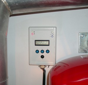

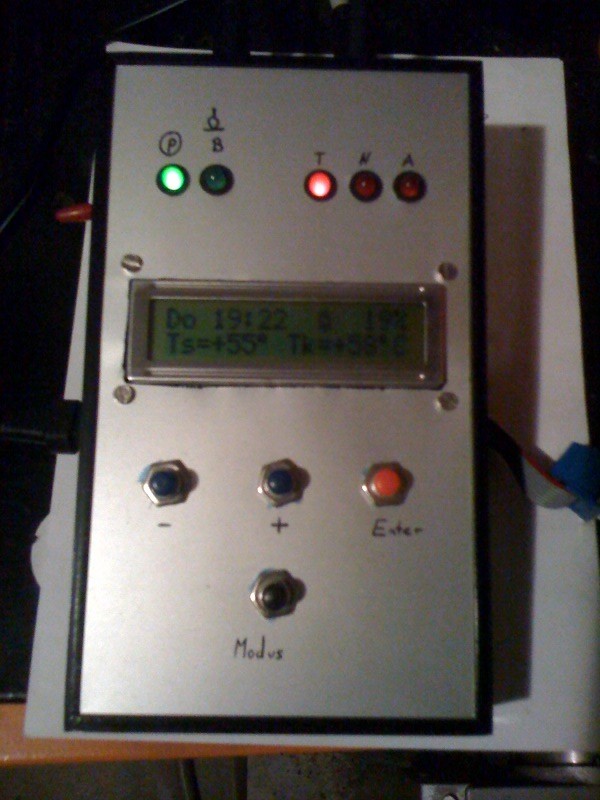

Hallo Leute, im Winter 2003 habe ich meine alte Heizungsanlage von 1976 mit einer selbstgebauten AVR-Ctrl-Heizungssteuerung "ubgedated". Jetzt habe ich mir mal die Mühe gemacht, die Gas-Ersparnis auszurechnen. Dabei bin ich nun selbst überrascht. Mein Gasverbrauch war in den Jahren: 2001 : 19.559kWh 2002 : 20.614KWh 2003 : 12.345KWh (in diesem Jahr habe ich die Steuerung eingebaut) 2004 : 11.236kWh Das bedeuet, dass ich mit der neuen Steuerung über 40% Heizkosten spare! In Euro sind das bislang schon über 700,-EUR Dabei hat die Steuerung vielleicht mal 30-40,-EUR an Material gekostet! Dies sind die Features meiner Heizungssteuerung: - automatische Nachtabsenkung - Regelung der Kesseltemperatur abhängig von der Aussentemperatur - 3 Betriebsarten ( Nacht, Tag, Abwesend) - Für jede Betriebsart frei einstellbare Regel-Kennlinien - Insgesamt 64 Timer programmierbar (in 2 unabhängigen Gruppen) z.B. bei Schichtarbeit - je 4 Timer für Werktags und jeden Wochentag einzeln, also 32 Timer pro Gruppe - Wasserpumpe wahlweise abschaltbar für jede Betriebsart ab best. Kessel-Temperatur - übersichtliche Menüführung in deutscher Sprache - Nachlauf der Wasserpumpe, z.B. bei Umschalten in Nachtbetrieb - Abspeicherung von Tages-Verbrauch (in Prozent) und Tages-Durchschnittstemperatur für 250 Tage im Ringspeicher - Anzeige der Verbrauchswerte der letzen 5 Tage im Display - Download aller gespeicherten Daten per serieller Schnittstelle - alle Timereinstellungen und Parameter, sowie die Verbrauchswerte werden im EEPROM gespeichert - neben 3 Tasten-Menü wird auch ein Inkremental-Drehgeber als 'Ein-Knopf'-Bedienung unterstützt - manuelle Umschaltung des Betriebsmodus (Nacht, Tag, Abwesend) auch per Taster - Leichtes Überbrücken der Steuerung und Betrieb 'wie bisher' möglich (per Schalter) - Remote-Display per serieller Schnittstelle (komplett fernbedienbar) - so könnte sogar auf Display und Tasten verzichtet werden - Fernsteuerung über das Internet (per Remote-Desktop) - PC-Programm zum Visualisieren der Kennlinien Wer den Gasverbrauch bei seiner alten Heizung auch senken will, kann sich alle Infos und Sourcecode zum Nachbau unter: http://www.mikrocontroller.com --> Projekte -->Heizungssteuerung herunterladen. Hier bieten wir auch die Leiterkarte zum selbst Bestücken an. Bislang hatte ich die Quellen für den veralteten AT90S8535 im Download-Bereich angeboten. Weil dieser Prozessor nicht mehr zu bekommen ist, und der Programmspeicher für Erweiterungen nicht mehr reichte, habe ich nun den Code auf den ATMEGA32 portiert. Viel Spass beim Nachbauen, Holger PS: Bitte Fragen dazu nicht als eMail, sondern nur hier im Forum, dann haben alle etwas davon ;-)

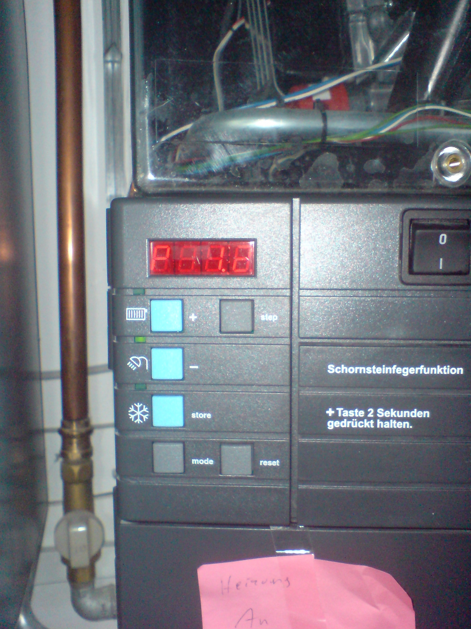

Hallo die Schornsteinfeger-Funktion mache ich mit einem kleinen Schalter, der die Relais ausschaltet. Und weil das Öffner-Kontakte sind, ist die Heizung dann wieder wie immer in Betrieb. Allerdngs habe ich noch nicht ganz geblickt, was es mit einer Mischer-Funktion auf sich hat. (Gibt es bei mir nicht) Ist das für Brauchwasser? Gruss, Holger

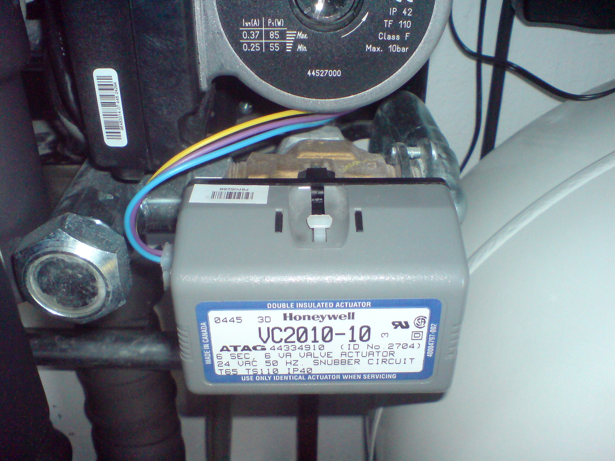

Das Dreiwegeventil schaltet auf Verbindung A-AB, wenn Spannung anliegt (braucht 6 Sekunden dafür). Fällt die Spannung weg, wird wieder auf B-AB umgeschaltet (6 Sekunden). ACHTUNG A-AB/B-AB kann auch umgekehrt sein! Du willst also folgendes: Kamin ein -> Therme aus / Ventil auf Brauchwassererwärmung. Kamin aus -> Therme ein / Ventil auf Heizkreis Dein Kamin müsste jetzt ein Steuersignal liefern, welches diese Schaltvorgänge auslöst, also im einfachsten Fall ein Relais schaltet. Kamin "ein" sollte also die Stromzufuhr für die Therme ausschalten. Versorgst Du parallel dazu auch das Dreiwegeventil, so müsste die Ventilstellung B-AB (stromlos) die Stellung für die Brauchwassererwärmung sein; A-AB die Stellung für den Heizkreis. Zum Theme Energieersparnis: Was ist der häufigste Schaltzustand? Sprich, welche Stellung des Ventils herrscht zeitlich vor? Dies sollte auch die stromlose Ventilstellung sein. Denn das Ventil verbrät 6W solange es in Stellung A-AB (siehe oben) steht.
Ich sehe gerade, dass das Ventil zwei Versorgungsspannungen hat. Eine für das Aufdrehen und eine für das Zudrehen (es darf nur eine zur Zeit anliegen). Es schaltet den Motor aus, wenn es seine Endstellung erreicht hat.

Hallo zusammen. auch ich bin begeistert von dem Projekt und habe eine Steuerung gebaut. Ein Bild ist in der Anlage. Da ich ein bisschen Strom im Blut habe ;-) konnte ich die Hardware ganz gut umsetzen. Jetzt wo ich die Steuerung seit ~ Oktober 2009 im Einsatz habe, sind mir 2 Punkte bei der Software aufgefallen. Ich haben den ATMEGA32 eingesetzt und die bereits kompilierte Datei aufgespielt. Wie man in der Anlage sieht, werden negative Temperaturen als 0 aufgezeichnet. Ich meine auch zu erkennen, dass der Verbrauch über 30% nicht korrekt dargestellt wird. (Am kältesten Zeitpunkt war es bei uns in der Eifel -20°!) Es ist nicht lebenswichtig, würde es aber noch etwas schöner machen :-) Das I-Tüpfelchen wäre noch ein Referenzraum besser gesagt dessen Temperatur. Also, vielleicht könnte einer der Softwarefüchse einmal danach sehen oder hat dies bereits getan? Ich wäre auch bereit mich mit einer Hardware zu beteiligen. ;-) Schönen Abend noch. Mark

Ehrlich gesagt, sagt mir die Status.jpg nichts Genaues, die roten und grünen Linien sind an manchen Stellen zu widersprüchlich. Mit welchen weiteren Angaben errechnet sich die Kiste den Verbrauch, 100% ist die Heizleistung vom Typenschild? Wenn die Minus-Temperaturen genullt abgebildet werden, erwartete ich auch eine falsche Berechnung, tut sie aber nicht, wie die grüne Kurve rechts im Dezember zeigt.
