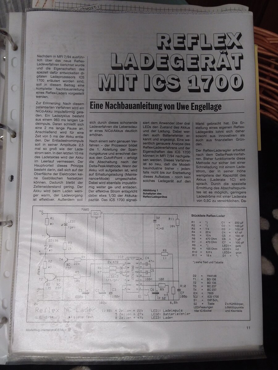

Ja, ich.
Mit dem ICS1700 und dem Nachfolger ICS1701 habe ich mehrere Ladegeräte
gebaut für 1 bis 10 Zellen und Strömen zwischen 100mA und 1A. Eines
steht hier noch bei mir, die anderen bei Modellbaufreunden und alle
werden noch regelmäßig benutzt. Mit NiCd- und NiMH-Akkus.
Von dem Chip habe ich auch die komplette Dokumentation.
Es fehlt hier, nach meiner Einschätzung, die Diagnose vor dem Laden und
die Diagnose während des Ladens. Vorgeschädigte Akkus werden nicht als
solche erkannt und trotzdem geladen, allerdings nur kurz.
Für kleine Standard-Akkus ist das Ladeverfahren gut, für die
Hochstromzellen (NiMH) im Modellbau eignet es sich nicht. Aber dafür
hatte die Modellbauindustrie andere Lader, alle mit Mikrocontroller, auf
den Markt gebracht. Nach welchem Ladeverfahren die nun arbeiten, das war
deren Geheimnis. Aber sie funktionieren sehr gut.
Blackbird

Robert K. schrieb:
> scheint wohl dieser Chip zu sein?
https://www.alibaba.com/product-detail/IC-Chip-E553-1701-25-Electronic_1600506090975.html?spm=a2700.7724857.0.0.59781537Z81fBE
Nein, ICS1700/1701 waren 16-Pin-ICs, der ICS1702 ein 20-Pin-IC.

Ich bezog mich auf das Ladeverfahren der Modellbaulader für
Hochstromzellen, also Ladeströme um die 8A oder mehr für Sub-C-Zellen.
Die dann mit bis zu 80A "schnell-"entladen wurden. Diese Verfahren waren
nicht "öffentlich". Es wurden Ladezeiten (Schnellladung und Restladung)
von 20 Minuten angestrebt und auch erreicht.
Das Ladeverfahren des ICS1702-Chips jedoch ist bekannt und ausführlich
in der von mit gezeigten Conrad-Doku beschrieben worden. Die Vorgänger
ICS1701/2 hatten ein vereinfachtes Verfahren, ebenfalls in diversen
Dokus beschrieben.
Aber ALLE ICS170x-ICs verwenden NICHT das Spannungskonstant-Laden. Das
Laden geschieht auch NICHT temperaturgesteuert, der Temperatursensor
überwacht nur die Zustände "zu kalt zum Laden" (*) und "zu heiß zum
Laden" (**). Das hätte nicht nur die Akkus geschädigt, sondern auch das
Ladeverfahren durcheinander gebracht.
Blackbird
(*) Es war üblich, NiXX-Zellen auch im Kühlschrank zu lagern und im
Winter sind wir auch mit den Modellen draußen gewesen.
(**) Nach höheren Entladeströmen, auch bei kleinen Akkus, sind diese
sehr warm geworden.

von Lothar J. (black-bird)
Robert K. schrieb:
> Es bringt doch nichts über ICs und Ladegeräte mit diesem IC zu
> philosophieren,
Philosophiert?
Das haben andere hier im Thread über das Laden von NiMH-Akkus gemacht -
und zwar sehr einseitig. Ohne bereits vorhandenes Wissen wenigstens mal
zu suchen oder nachzulesen ...
Deshalb meine Verweise auf das längst gelöste "Problem"!
Du hast Dich hier reingehangen und wolltest die perfekte Lösung haben.
Extra für Dich habe ich das Datenblatt erst fotografiert und dann noch
verlinkt. Da steht das Ladeverfahren ausführlich beschrieben drin.
Das geht weit über den Thread hinaus und war ein Gefallen von mir an
Dich!
Blackbird
> Dich!
dafür danke ich Dir ja ... und falls ich ein Conrad-Ladegerät mit diesem
IC günstig erwische, prima - werde ich kaufen.

Trotzdem nochmals Danke für das Datenblatt - hätte ich sonst wohl nicht
gefunden.
