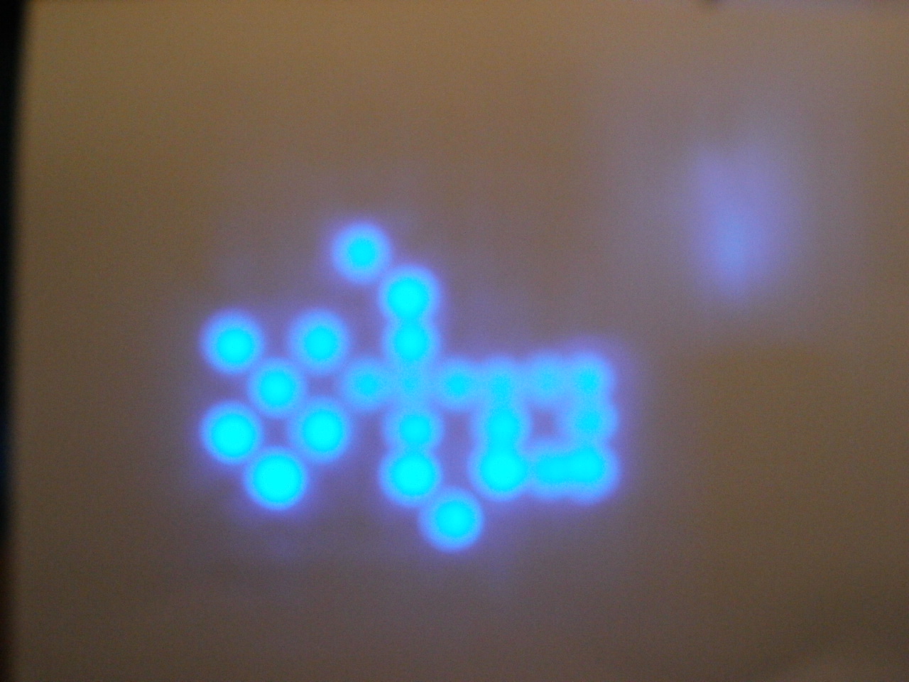

DOCH! Was ist am Arduino schlecht? Da geht z.B. sowas (und natürlich
auch mit ganz einfachen Darstellungen):
https://www.youtube.com/watch?v=NUpaGlB6DAI

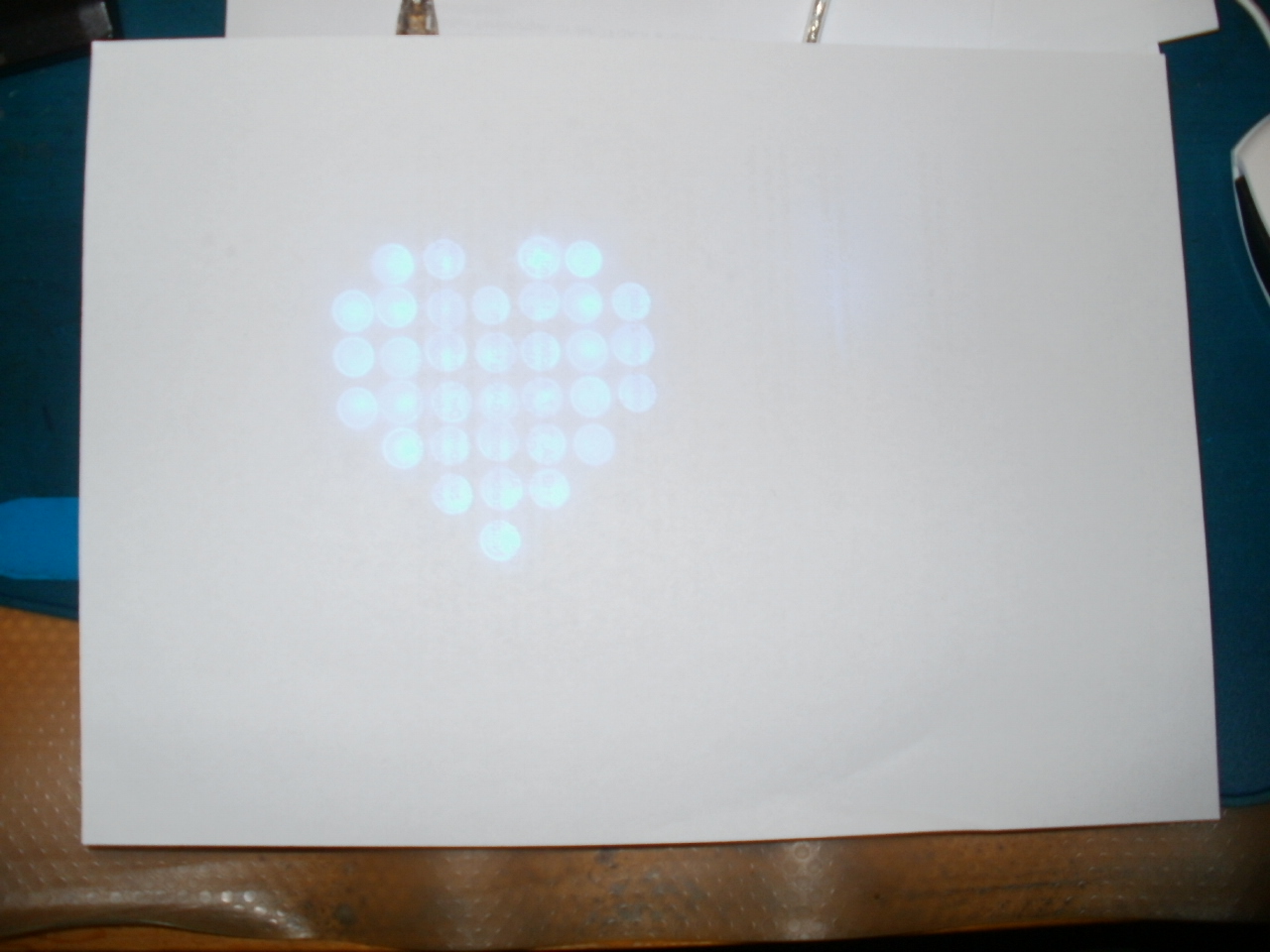

>Ich soll eine LED-Tafel bauen, die die Zahlen 1-5 darstellen können soll
>und sonst nichts. Bei einer Auflösung von 10x10 Punkten macht das 100
>LEDs, minus die Punkte, die nie gebraucht werden, brauch ich vielleicht
>40..60 Ausgänge.
Aber woher soll die Tafel wissen, welche Ziffer sie darstellen soll?
Wie soll die Tafel mit Spannung versorgt werden?
Wo ist das Limit für den euronalen Aufwand?
Achim Seeger hat hier etwas mit einem HT16K33 gemacht..
Beitrag "Problem mir GCC - löschen von LED"
und für alle "Mein Arduino Will Immer Nich'"
- Charlieplexing geht auch mit anderen Boards - aber 100 LEDs auf
Lochraster und frei verdrahtet..?
- Beim LOL-Shield wäre die Platine schon in drei verschiedenen Größen
fertig.
Oder ein fertiger Bausatz wie dieser hier
http://www.elv.de/id100-info-display-tischanzeige-bausatz.html
augenscheinlich gibt's die Franzis Ping Pong Platine nicht mehr..
..und wenn es Schieberegister für LEDs sein soll, ich bin von diesem
Teil mit TLC59116 begeistert
http://www.elv.de/led-i2c-steuertreiber-16-kanaele-bausatz.html
Tja und ganz billig wäre dann eine Siebensegmentanzeige aufzubauen, je
Segment 3..6 LEDs mit Vorwiderstand in Reihe und einen 7447 als
Steuerbaustein. Die Ziffern dann BCD kodiert an die 4 Eingänge des 7447
schalten (Drehschalter 5 Stellungen und 4 Ebenen).
Eigentlich ginge es mit dem italienischen 328er Board und dem LOL-Shield
am besten, als Spannungsversorgung habe ich so einen Not-Lade-Akku
(Powerbank) verwendet, um den Arduino und das Shield über die USB Buchse
mit Spannung zu versorgen.
Ein weisses Blatt Papier als Diffusor über die LEDs gespannt, dann kann
man's sehen.

Also ich habe mir das Teil mit den 10mm blauen LEDs und 'nen Arduino
dazu gekauft, weil ich neugierig bin und selber testen wollte, ob und
wie das funktioniert.
> Bevor du andere zu Unrecht beleidigst, solltest du erstmal die Fakten
> überprüfen und die sprechen klar gegen das Board.
Wen habe ich wie beleidigt? Muss ich beleidigt sein, wenn mir jemand
öffentlich schreibt das "dumm auf dümmer" trifft..?
Fakten überprüfen -Check:
o.K. funzt - langweilig - ab in die Kiste..
Habe es mal ausgegraben und Fotos gemacht. Das ganze kann mit einer USB
Powerbank mobil und lange laufen.
> Die Helligkeit wird auch bescheiden sein. In der Sonne
> wird man nichts mehr erkennen.
Solange man die Fakten nicht überprüft, wird's man auch nicht erfahren.
Blatt Papier drüber und mit Blitzlicht - Herz ist erkennbar.
Dunkel wie die Nacht und massiv unterschiedlich helle LED im Herz (da
ahnt man wenigstens was es darstellen soll), bei den unregelmässigen
Formen weiss man gar nicht, welche an oder aus sein sollen.
