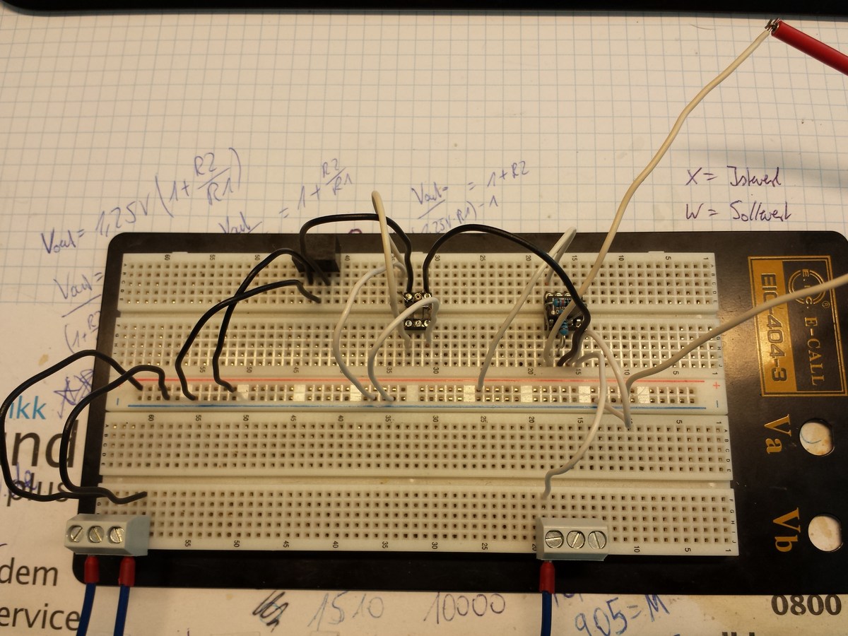

von Aldi83 (Gast)
der aufbau! schaltplan gib es nur in eagle

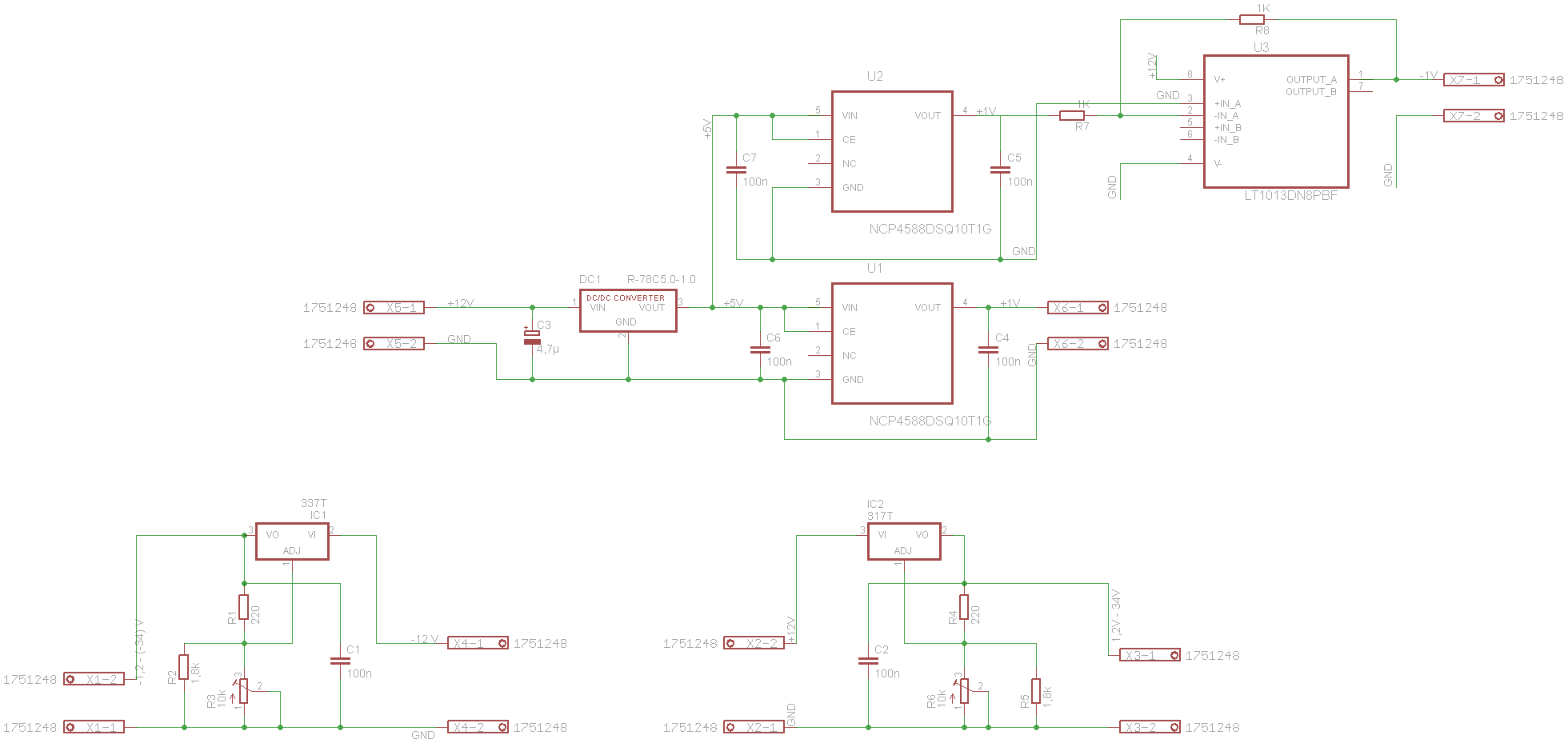

von radiostar (Gast)
Also ich bin ja auch nicht der schnellste Checker - aber sogar ich habe
gemerkt, daß der Typ Euch nur verarschen will.
von Aldi83 (Gast)
der schaltplan
von Aldi83 (Gast)
da fehlen noch die widerstände sry

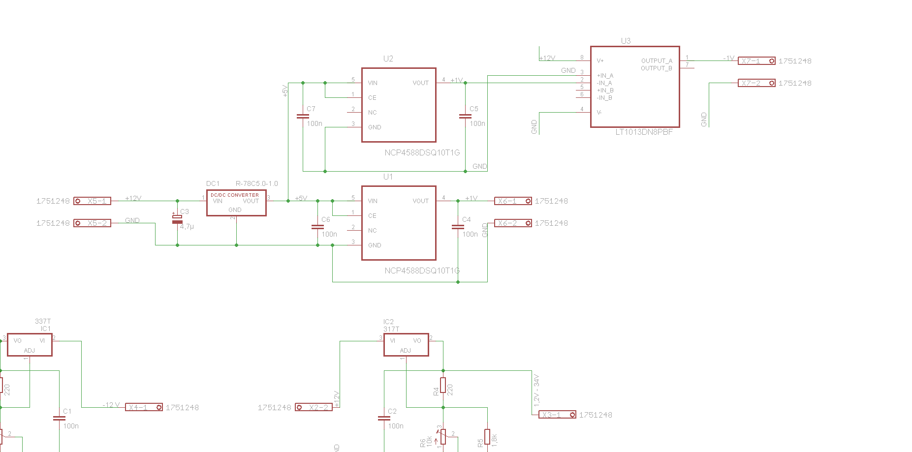

von Aldi83 (Gast)
mit Widerstände
von ?!? (Gast)
Aldi83 schrieb:
> der schaltplan
Ich glaube, du verarschst uns wirklich.
Wo zum Teufel ist hier auch nur ein Widerstand zu sehen? So hast du
keine Verstärkungseinstellung und der OPV verstärkt so viel er kann.
Außerdem liegt die V- auf GND. Auf gut deutsch: Du hast NICHTS von dem
umgesetzt, was hier besprochen wurde!

von Wunder (Gast)
Was ist das für eine bescheuerte Schaltung?
von Aldi83 (Gast)
was soll daran bescheuert sein
von Aldi83 (Gast)
der DC/DC wandler ist die versorgung für den 1 V Regler
von Wunder (Gast)
Um aus +/-12v +/-1 volt zu machen brauche ich:
maximal 4 Widerstände
Strombelastbarkeit war nicht spezifiziert, also als null angenommen.
selbst mit einem doppel-opamp ala 5532 und in spannungfolger-beschaltung
brauch man nur wenig mehr
aber dein spannungsreglergeraffel.... fail

von Ingo L. (corrtexx)
Du hast deine Massen nicht verbunden...
... und hast nicht ein Abblock-C auf deinem Breadboard.
Was glaubst du wie oft genau das schon der Fehler bei einigen Leuten
war, die dann auch kamen "das geht nicht". Cs dran und "zack" gings es.
Kaum macht mans richtig gehts plötzlich

Du musst einen Fehler im Aufbau haben.
Mach dein Ding wa, ich bin raus...
Aldi83 schrieb:
> Oder hat jemand eine andere Idee ohne OPV?
Hat man dir schon vorgeschlagen, dein Gedächtnis ist schlecht...
Wofür brauchst Du die -1V?
Welchen Strom willst Du den -1V entnehmen?
Brauchst Du die +1V überhaupt?
Wenn Du -12V zur Verfügung hast, kannst Du Dir über einen
Spannungsteiler -1V erzeugen, allerdings nicht stark belastbar...
Ist Dir R=U/I ein Begriff?

von Aldi83 (Gast)
Ich Brauch +1V und 1-V
Ja dann... ;-)
also entweder +12V auf 1V teilen und über invertierenden OPAMP 1:1 oder
-12V auf 1V teilen und über Elektrometer (nicht invertierenden OPAMP)
laufen lassen. OPAMP mit +/- 12V versorgen, damit er auch negative
Ausgangsspannungen erzeugen kann. Eine +1V Quelle brauchst Du nicht,
wenn die 12V geregelt sind.

von Yoschka (Gast)
Aldi83 schrieb:
> mein 1V regler macht 1,006V, diese Spannung brauch ich negativ!! mehr
> nicht!!
Dann nimm den hier:
Farnell.de
Hersteller: MURATA POWER SOLUTIONS
Bestellnummer: 2400833
Herstellerteilenummer: MEF1S1203SPC
Der macht dir 3V3 aus den 12V, galvanisch getrennt!
Daran hängst du den super duper NCP4588 mit 1,006V.
Durch die neue galvanisch getrennte Masse des Murata DC/DC kannst Du nun
beide Prüfspannungen mit einem Regler erschlagen.
von Aldi83 (Gast)

von Timo B. (tondor)
Wenn du schon 1,006V hast, einfach das gleiche nochmal galvanisch
getrennt aufbauen, dann hast du 2x1,006V. Google mal symmetrische
Versorgungspannung, da sollte einiges dabei sein, musst nur noch aus den
+-U jeweils 1V machen. Die meisten reagieren hier etwas (sehr) genervt,
weil sie merken, dass du das mit Potentialen nicht ganz verstanden hast.

Aldi83 schrieb:
> aber mit dem krieg ich 1,006V am ausgang
Ja, ganau. Wenn der Eingang aber galvanisch getrennt ist, dann
verbindest Du die +1,006V mit Masse und hast an Masse dann -1,006V.
Ich mal Dir das jetzt ganz bestimmt nicht auf...

rot an Minus, blau an Plus, fertig
Auf seinem Aufbaufoto hat er alle Kabel blau gemacht, das KANN ja nicht
funktionieren...
SCNR...
von Frank M. (ukw) (Moderator) Benutzerseite
> funktionieren...
Blau? Ich seh da schwarz.... in zweierlei Hinsicht.
