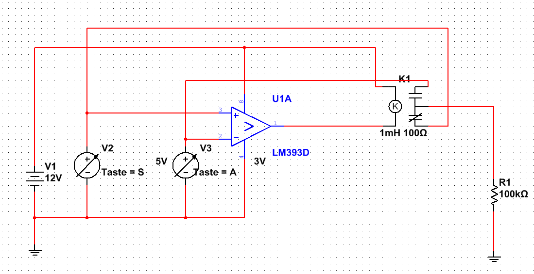

von Sebastian P. (sebl)
Wie siehts aus mit einem Simplen Komparator, der die Spannungen
gegeneinander vergleicht und mit mit dem schaltausgang im simpelsten
Fall ein Relais oder einen Analogswitch bedient? Etwas aufwendiger als
mit Dioden aber die ursprüngliche Spannung bleibt erhalten.

von user (Gast)
Also wirklich Aufwand betreibt man da nun wirklich noch nicht, mit der
Diodenvariante fehlen dir eben ca. 0,4V vom Vollausschlag der 5V.
Kurze Prinzipskizze die soweit schon funktioniert im Anhang um bei
Übergängen Schwingen bzw Flattern des Relais zu vermeiden könnte man
noch über eine Hysterese von einigen mV nachdenken nachdenken.

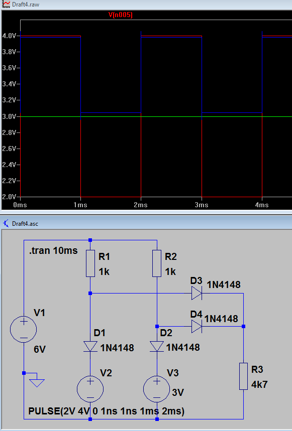

von Tom A. (toma)
Hallo Alec,
im Prinzip geht es so. Die Dioden D1/D2 kompensieren den Spannungsabfall
an D3/D4.
Die Simulation zeigt Eingang 1 (V2) mit wechselnden Pegel 2V oder 4V.
Eingang 2 (V3) liegt fest auf 3V. Am Ausgang (R3) liegt jeweils der
höhere Pegel 4V oder 3V. Für die reale Schaltung müssen die Widerstände
passend dimensioniert sein.
Gruß. Tom

von Tcf K. (tcfkao)
Tom A. schrieb:
> Hallo Alec,
> an D3/D4.
Tom, sorry, das ist Theoriedenken. Die Dioden haben erstens
unterschiedliche Durchlassspannungen aufgrund Exemplarstreuung und dann
auch noch Temperaturdrift.
Wenn die im Rückkopplungszweig eines OP liegen spielt das keine Rolle,
der OP kompensiert das.
Tcf K. schrieb:
> Mache so etwas hier
Wenn die Eingänge nicht unbedingt hochohmig sein müssen reicht auch die
Hälfte davon plus ein halber Widerstand.
von Tom A. (toma)
Hallo Tcf Kao,
das ist mir schon klar, aber zum Einen kompensieren sich auch die
Temperaturdriften und zum Anderen ist es eine Motorsteuerung und kein
Gerät, welches höchste Präzision erfordert.
Gruß. Tom
